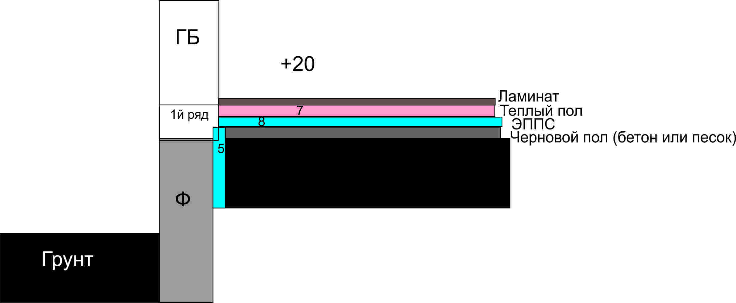

Инженеры категорически не советуют утеплять фундамент изнутри - точка росы, грибок и т.д. Только снаружи!!!
Вы не утепляете фундамент. Не путайте. Вы отсекаете холодный фундамент от пола. И та влага что под полом, под эппс, под паромзоляцией, вам до одного места.
я про вертикальное утепление ЭППСом вдоль цоколя от грунта до начала газоблока.
Не про тот который будет лежать горизонтально на дне.
Цоколь или армопояс промерзает точно, так как ламинат самый холодный по углам вдоль стены.
Номер 5 на рисунке

Инженеры(:)) перепутали утепление фундамента (в Вашем случае цоколя поз.5) с утеплением помещения изнутри ЭППСом, там другие условия - температура, влажность...
С позором изгнать ваших инженеров с места работы, пусть свиней пасут.
Бетону ,также как и вашему цоколю наплевать на промерзание 1200 -1400 циклов. Опасность в попадании воды под фундамент.Вот она может набедокурить.
Как изображено на вашем рисунке так и делайте.

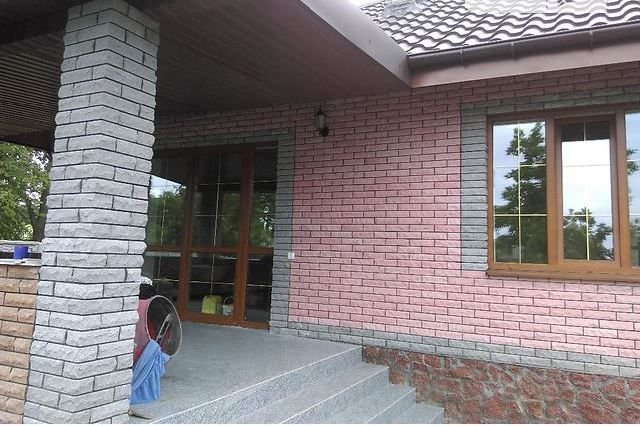

Хочу сначала утеплить снаружи фундамент, цоколь и отмостку + дополнительную трубу отопления кину в полу где гонденсат выступает возле одной стены. Так как где идет теплотраса стены все сухие.
Нужно изначально было цоколь утеплять снаружи. Делать его не с камня, а с газобетона утеплённого эппс и обложенного клинкером. Это не я говорю - это Глеб Грин.
Что сделано,то сделано. Теперь только утеплятся изнутри.
И с трубой не мудрите.Отопление тёплыми полами устранит все ваши проблемы. Конечно дело ваше можете всё разобрать. Жалко крыльцо ,его тоже покромсать прийдётся чтобы утеплитель засунуть :-)

По вашим основным причинам цоколь приходится утеплять изнутри. Терехов сказал то что и так все знают - утепление снаружи на стадии строительства перед облицовкой стен. Вот ладно -вы решили утеплять цоколь сейчас снаружи. Обклеяли эппс,обклеяли клинкерной плиткой по эппс. Также нужно не забыть про пилястры по углам дома. Без них выпирающий цоколь испахабит весь дом. Если вы готовы к этому - пожалуйста. Кстати на эту тему можете непосредственно пообщатся с Александром. Уверен на сто процентов что он скажет тоже что и мы вам здесь уже месяц талдычим. :-)

Вы испортите дом до конца. Так можно ещё довести до хорошего жилого остояния, да это будет не настолько правильно, как если бы сделали утепление по наружу при строительстве
Но нормально. А если начнёте ломать - угоробите дом.
Уж лучше продайте и купите новый.
Дом красивый. Планировка правильная. Проблема решаемая, да не дёшево - но понятно. Это не севший в одном углу фундамент.

Можно засверлится в стяжку и узнать точно сколько именно (потом если что задуть пеной). И никаких отбойников. Колоть ломАми на куски. Максимум 2часа на комнату и стяжки нет.Затем нанять человека чтобы мелко всё перебил и вашу же стяжку снова в дело.Бетономешалку купить или взять напрокат. Всё настолько просто что удивляет ваше упорство :-)
