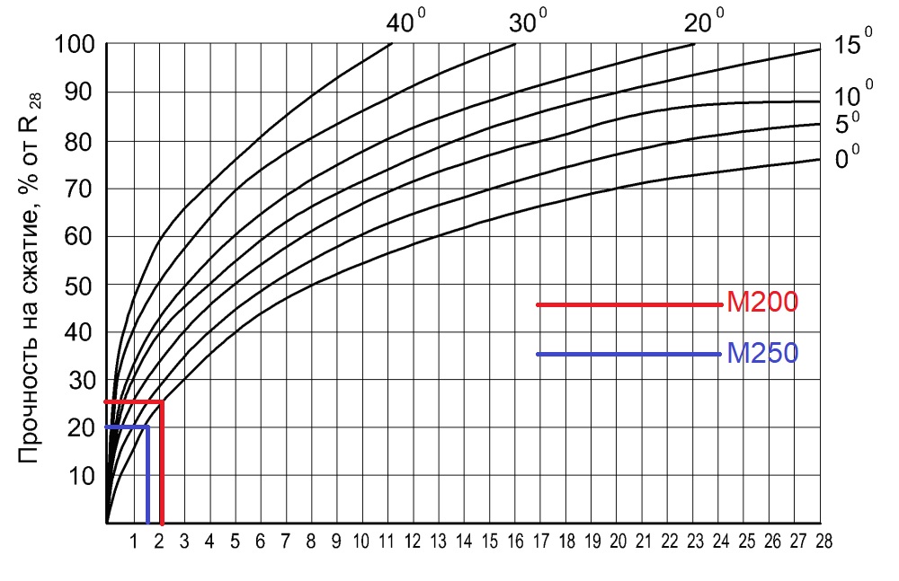

Propeller Опубліковано: 21 грудня 2018 Поділитись Опубліковано: 21 грудня 2018 Про бетон в миксере - немного по-гусарски. Добавки применяются с единственной целью. Дать бетону набрать критическую прочность В ОПАЛУБКЕ до замерзания оставшейся свободной воды в нем. Поэтому концентрацию добавки подбирают под температуру окружающей среды так, чтобы температура ниже расчетной не опустилась в ближайшие 24-36 часов. Максимум экзотермии (выделение тепла цементом при гидратации) приходится на период 12-18 часов после затворения раствора. И это тепло желательно сберечь. Поэтому укрываемся теплым. После набора критической прочность реакция гидратации запущена и будет процесс набора прочности будет возобновляться при каждом оттаивании. Критическая прочность для растворов-бетонов принята 50 кг/cм кв. Ниже привел график (он у всех сравнительно). Если взять максимально неудобную температуру бетона (не воздуха или грунта вокруг него) в 0 С, то видим, что критическую прочность бетон М200 набирает на вторые сутки, бетон М250 чуть быстрее. При грамотном бетонировании в "зимних" условиях бетон в итоге получается более качественным в сравнение с "летним" бетоном из-за удлиненного времени набора прочности. 3 Посилання на коментар Поділитися на інших сайтах More sharing options...

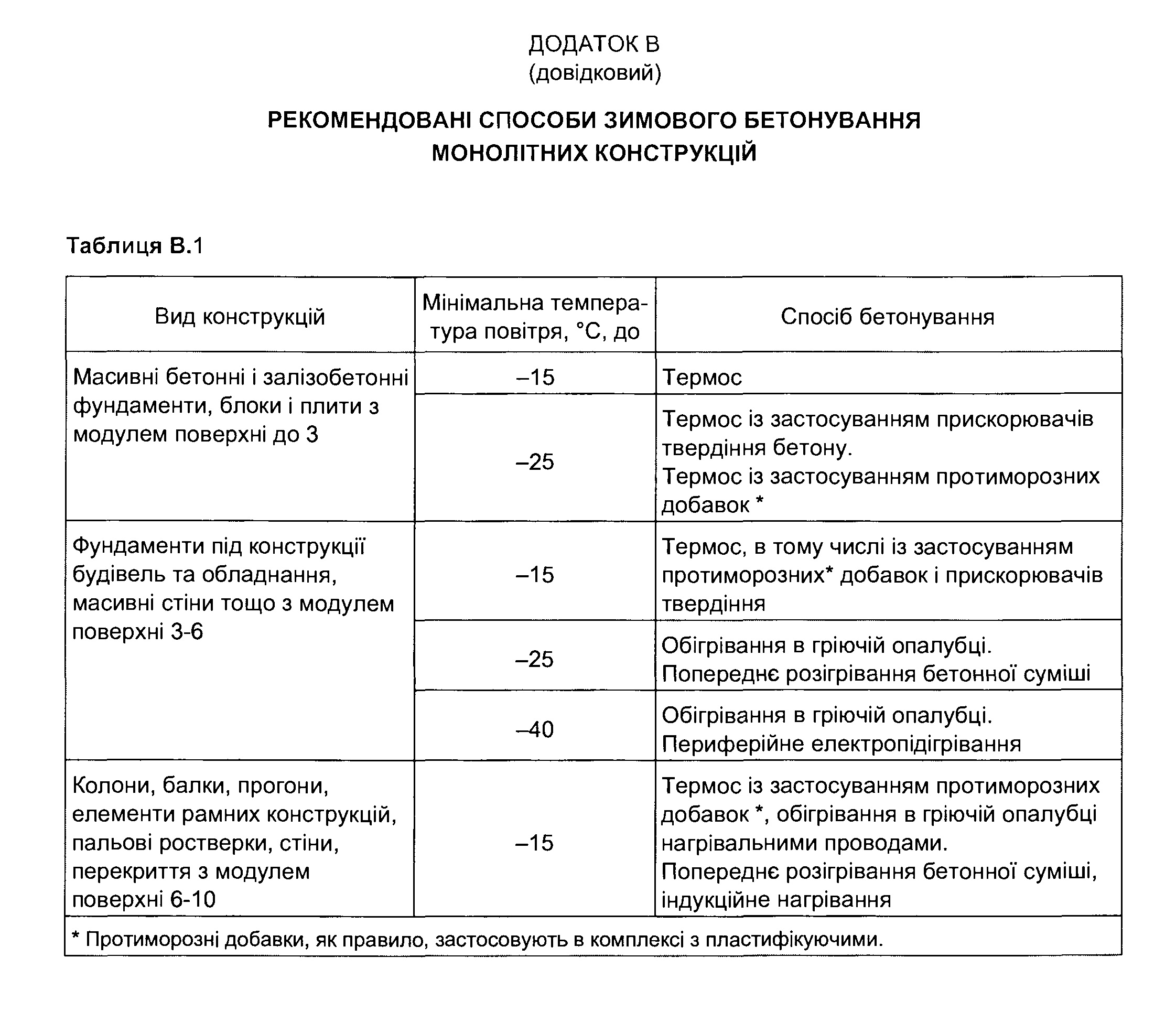

Propeller Опубліковано: 25 грудня 2018 Поділитись Опубліковано: 25 грудня 2018 Сколько ни уточнял у технологов на бетонных узлах, всегда ответ один - противоморозная добавка используется для того,, чтобы не дать замёрзнуть бетону в процессе доставки, выгрузки и укладки. Всё. Дальше забота заказчика(прораба, строителей). Утеплить, прогреть, укутать или ещё что. Есть такой документ : ДСТУ-Н Б В.2.6-203:2015 Есть в этом документе: п. 5.8 Рекомендації щодо виконання бетонних робіт при від'ємних температурах повітря Есть в п.5.8 ссылка на дополнение Б. Табличку такую. Внизу её фотокопия. Гляньте. Как видим из таблички способ выдержки бетонного элемента после его заливки зависит как от температуры окр.среды так и формы этого элемента. То есть, от модуля поверхности или отношения площади поверхности (интенсивности теплопередачи) элемента к объему элемента (теплоемкости). Там видно, что бетон в опалубке (а не в миксере) может находится без противоморозки только в одном случае, если модуль поверхности не более 3. Мне стало интересно "А чего 3?" И вот тут, на мой взгляд, казус в документе. Там указаны все формы изделий в виде параллелепипеда. Но ни у одного паралеллепипеда соотношение площади поверхности фигуры к его объему не будет меньше 3. Даже теоретически. Дело в том, что если взять любую геометрическую трехмерную фигуру одинакового объема, то минимальная площадь поверхности будет у .......шара. А соотношение площади поверхности шара к его объему равно 3. По итогу получаем, что нормативный акт обязывает при отрицательных температурах применять противоморозные добавки или принудительно греть смесь при её выдержке в опалубке. Если ВЫ не решили лить что-то сферическое. К случае бетонирования щелевого фундамента ранней зимой, пока грунт еще не промерз, то этот грунт можно рассматривать как опалубку с обогревом. PS Вы любите побетонировать, так вот в этом ДБН есть и такой полезный п. 5.9 Рекомендації щодо виконання бетонних робіт за температури повітря вище ніж 25 ° 2 Посилання на коментар Поділитися на інших сайтах More sharing options...

bdsu Опубліковано: 9 січня 2019 Поділитись Опубліковано: 9 січня 2019 PS Вы любите побетонировать, так вот в этом ДБН есть и такой полезный п. 5.9 Рекомендації щодо виконання бетонних робіт за температури повітря вище ніж 25 ° Большое спасибо за документ Для любителей поливать бетон в жару нашёл в нём интересный момент: "5.9.4 Догляд за свіжоукпаденим бетоном слід починати відразу після закінчення укладання бетонної суміші і здійснювати до досягнення, як правило, 70 % проектної міцності. Свіжоукпадена бетонна суміш в початковий період догляду повинна бути захищена від зневоднення. Догляд за бетоном повинен полягати в забезпеченні вологого стану поверхні шляхом влаштування вологомісткого покриття або безперервного розпиляння вологи над поверхнею конструкцій. При цьому періодичне поливання водою відкритих поверхонь тверднучих бетонних і залізобетонних конструкцій не допускається." 2 Посилання на коментар Поділитися на інших сайтах More sharing options...
