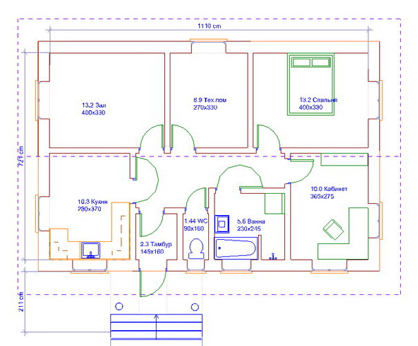

Уже проработал план дома...
Под тех. помещением подвал. Понравился ТТ котел STROPUVA.
Хочется, чтобы этот камин еще и теплоаккумулировал энергию.
Кузнецовские только печи? Нет чего-то по типу камин теплоаккумулирующий, может печь в нем же, или что-то типа того.
В общем получается и тепла хочется лучегово, и чтобы оно держалось еще в комнате... Стены планируются прессованая солома с глиной 40 см, т.е. довольно теплые...

2. При небольшой модификации вашей планировки можно обойтись без котла.
Камин лучше сместить к оси дома. Убрать сплошную стену между кухней и залом.
Между спальней и кабинетом встроить отопительную теплоемкую печь
Тогда получите то что хотите "тепла .. лучегово, и чтобы оно держалось еще в комнате"

Жена не хочет все вместе, на кухне грязно, жарки, варки и т.п...
Зал для отдыха хочет, кухня для готовки.
Будет стоять печь для приготовления пищи небольшая чугунная, ее в принципе хватит думаю. Будет тепло, когда будешь готовить. Имхо.
А к оси дома это куда? Ближе к центру? Просто в такой планировке его только в угол и приткнешь, ну или сделать камин в углу, а кузнецова ч чевера на юг вниз вытянется.
Идея отопительной теплоемкой печи между кабинетом и спальней интересна. Как часто топить ее нужно будет? И как она остывать будет?

Долго думал о сказанном вами, и действительно прихожу к этому пониманию, решил от камина отказаться, может быть в печи сделать стеклянную дверцу для баловства. Печь сделать между кухней и залом, и чтобы со стороны зала был как бы диванчик - лежанка. Таким образом, дымоход будет один, выйдет он близко к коньку крыши.
Для готовки все равно хочу что-то такое...
Плюс тоже печь сложить как Вы и советуете между кабинетом и спальней. Топить из кабинета.
Вопрос, можете подсказать, реально ли то, что я написал, и как рассчитать размеры фундамента под печи?
Тут получается 10 квадратов кухня и 13 зал, на эту мощность и нужно рассчитывать печь?
Если утепленные стены, как часто топить нужно будет ее?
На сколько большей, делать чтобы дольше тепло держала?
На сайте Кузнецова видел печи теплушка, там конвективный тип или лучевой?
Вообще на сколько это реально, может подскажете где посмотреть можно наброски того, что мне может подойти, и куда вообще обратиться, сколько такое чудо стоит? :beer:
P.S. А ТТ котел я поставлю потом, когда нужно будет ГВС, чтобы было. :) Главное, так печи сложить, чтобы при -20 на улице не померзнуть. :rolleyes:
Снизу миниатюра немного переделанной планировки.
