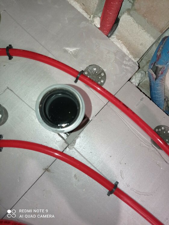

Произвел испытание внутренней канализации дома. При первой попытке выяснилось что крепления 110 трубы к стене (8 шпилька, шаг 1м) - очень слабое, шпильки изогнулась дугой и чуть все не рухнуло. Усилил все это дело забиванием нагелей из 10 арматуры, которые выполняют роль полочки для труб.
Далее продолжил испытания, закачал около 200 литров. Нигде ничего не текло, только капало из двух ревизий(всего ревизий штук 6). Как я их не пытался закрутить - всеравно капало... Канализация - остендорф
Еще важный момент - нужно перед испытанием открыть все выходы, чтобы воздух выходил когда система наполняется водой, иначе образуются воздушные пробки и ничего толком не получится испытать.

Я ж испытывал ее на герметичность, поэтому конец, который выходит издому закрыл крышкой :) Цель была проверить, нигде ли я не забыл установить резинку, или может где эта резинка загнулась. Пока не сделана стяжка, устранить проблему относительно не сложно.

Подключил коллектор и опресовал до 5 бар, за ночь опусталось до 4ыех - я так понял это нормально. Закачивал воду поочередно в каждый контур, с помощью вибрационного насоса опущенного в 500л бочку. После заполнения всех контуров уже нагнал давление опресовщиком. Дальше - стяжка. К сожалению привлечь Василия(мастерок) в харьков не получилось, поэтому по рекомендации будут делать другие ребята.
[quote="dvirodov;5332522"]за ночь опусталось до 4ыех - я так понял это нормально[/quote] Наверное где-то недотянуто соединение. У меня на одном из коллекторов с момента заливки плиты давление держится (а это было 10 мес назад).

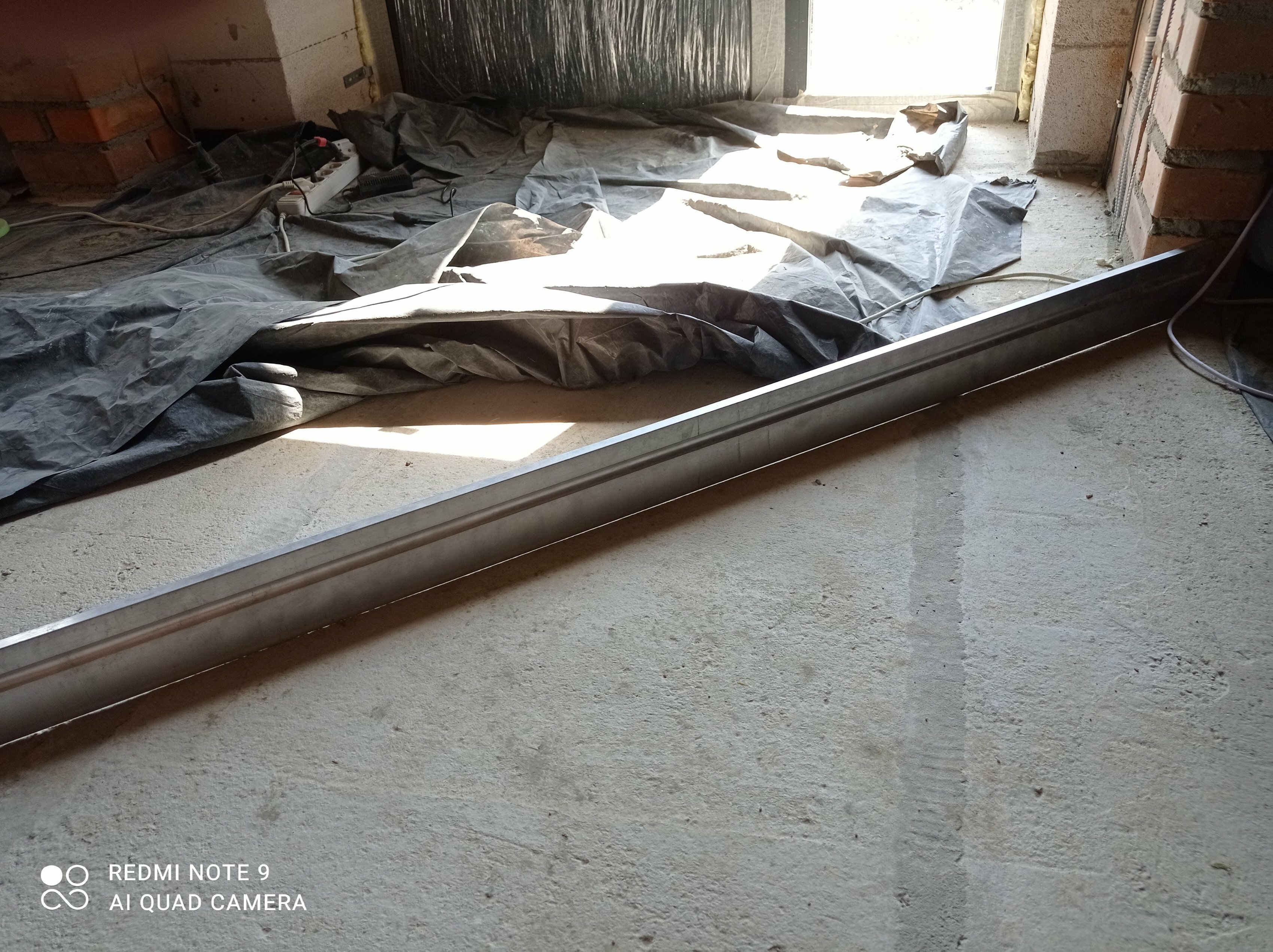

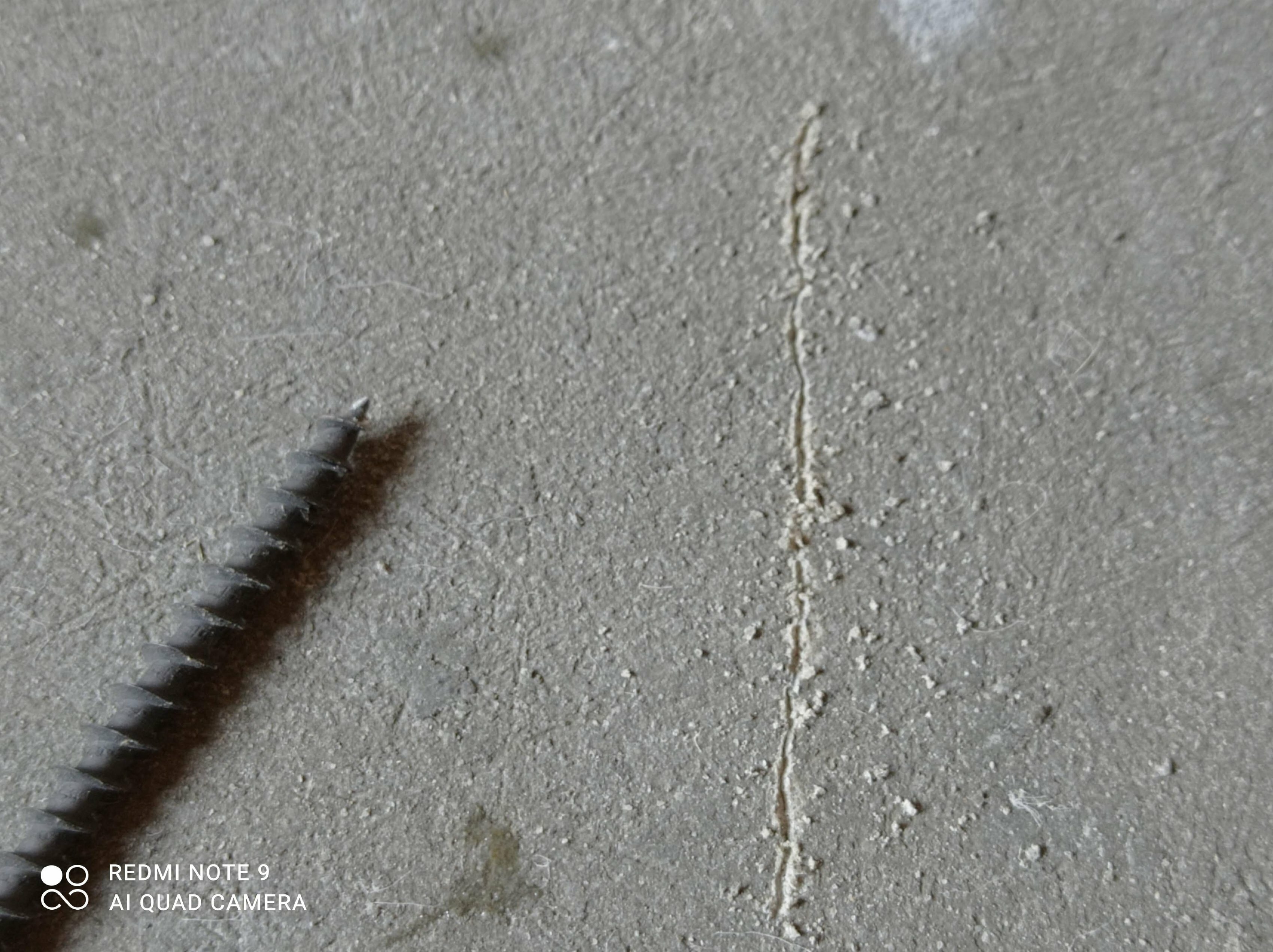

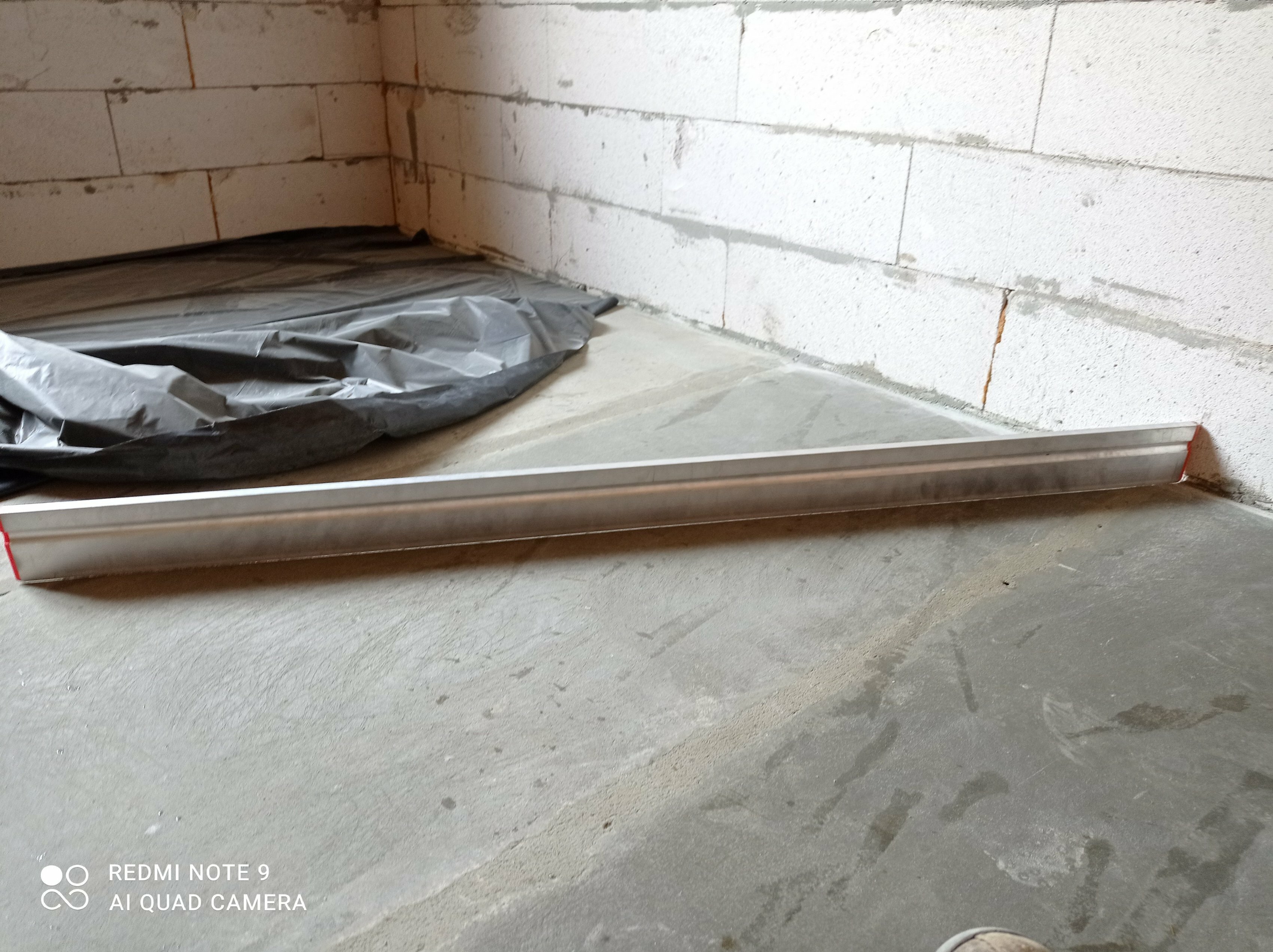

Сделали стяжку пола, там где плитка - стяжка из гранотсева, в остальных местах - ЦПС.  Сложно оценить насколько она действительно качественная, но однозначно лучше чем когда-то делали в квартире. Пока трещин нет, не пылит особо, твердая. Перепад в пределах 2мм на провило. Воспользовался рекомендацией другого человека, который потратил несколько месяцев на поиск в харькове ребят.

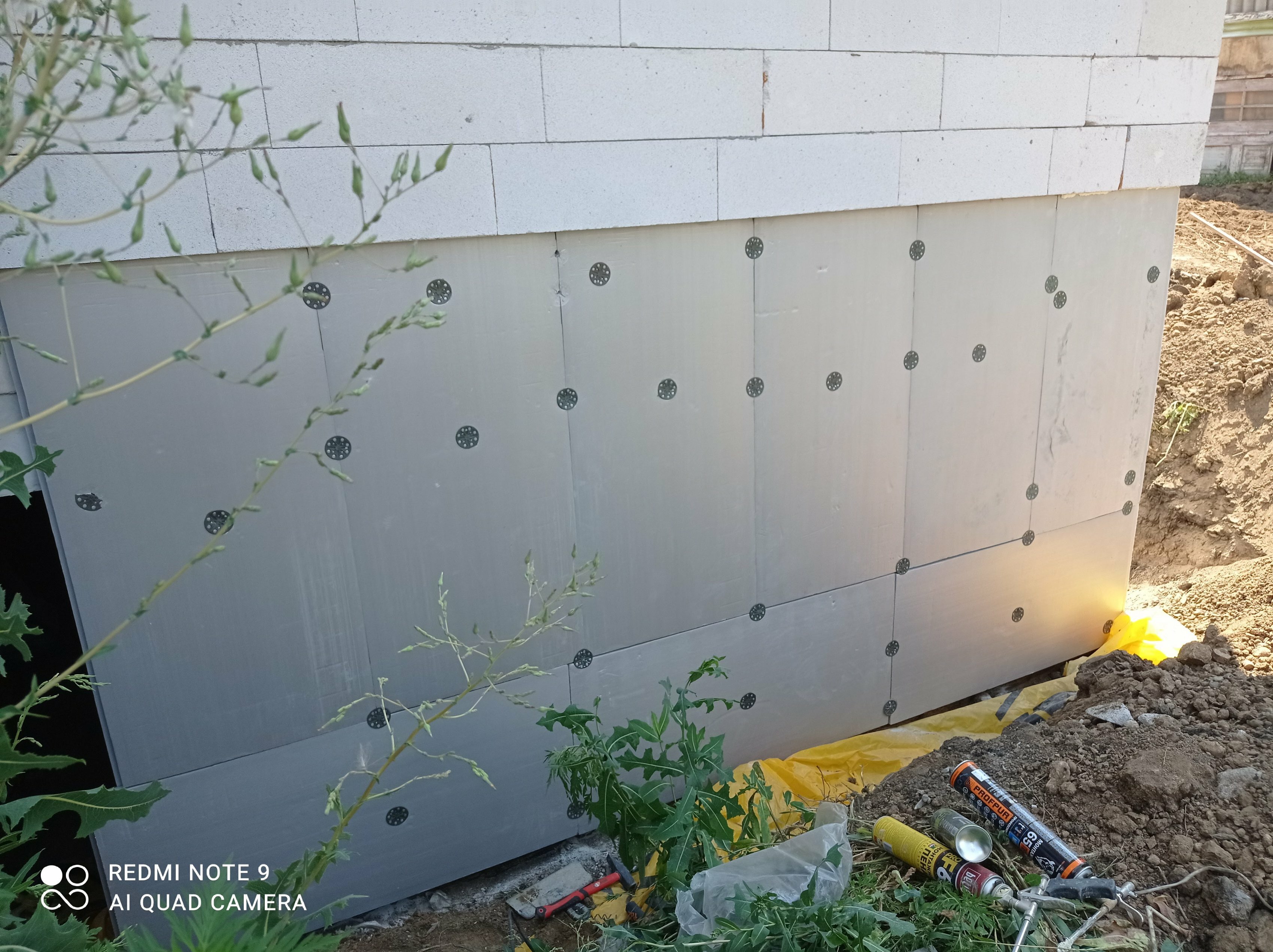

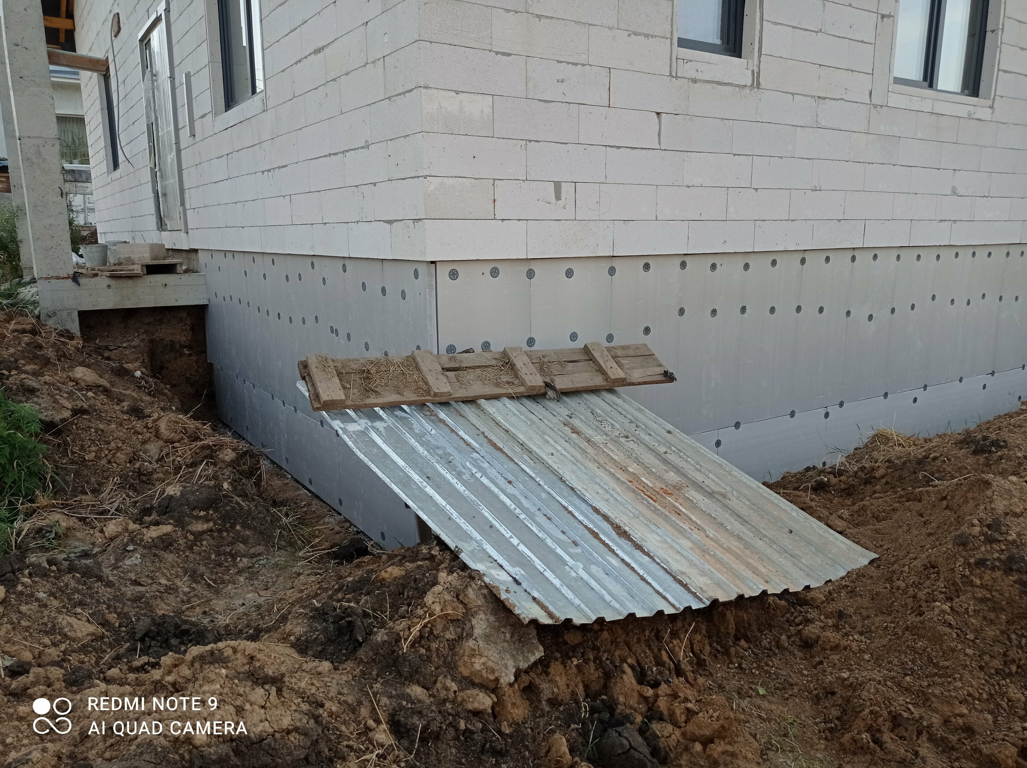

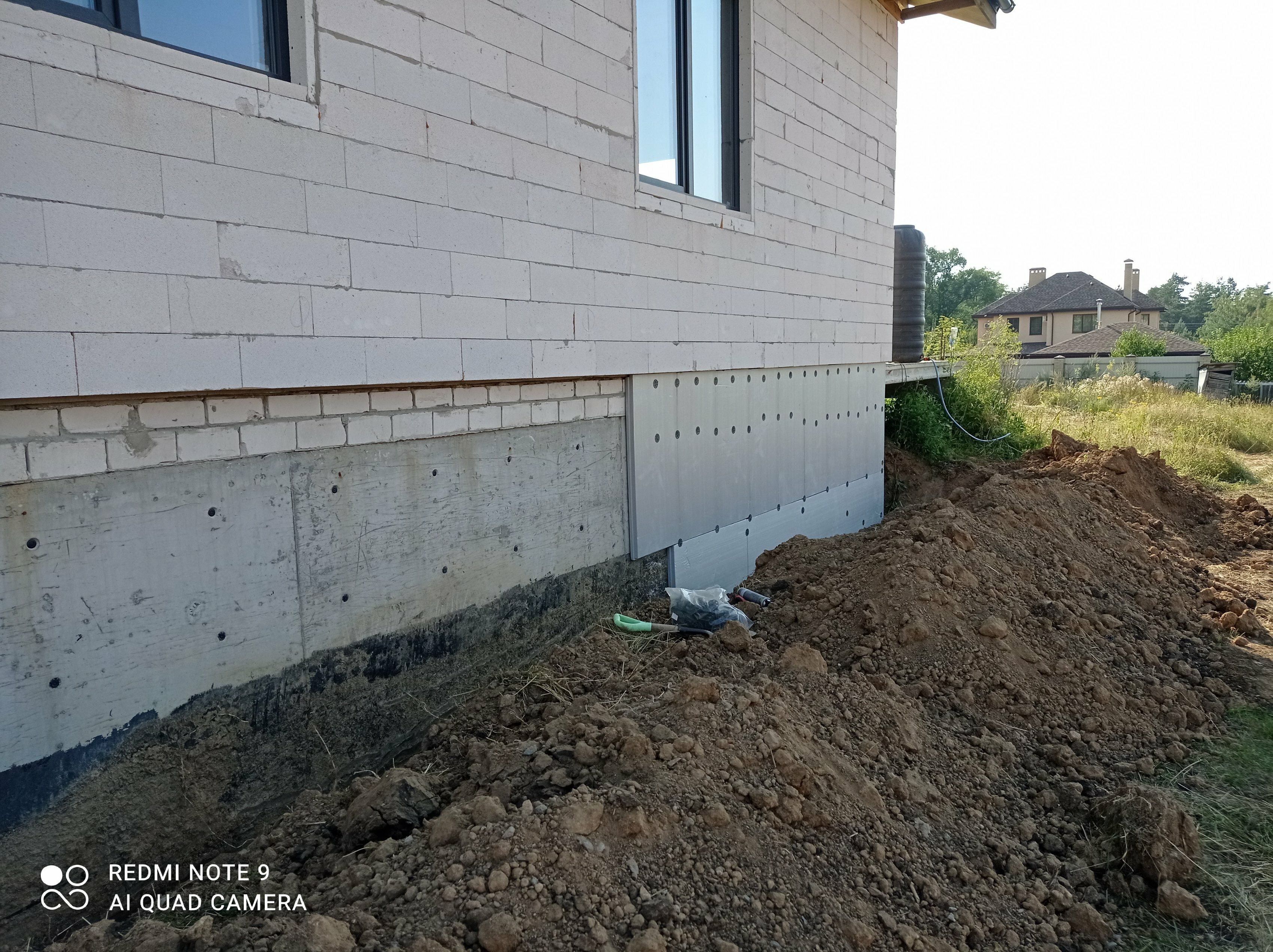

Прошлая зима наглядно показала что стены подвала нужно утеплять, температура опускалась до -10 градусов в пик морозов... Были мысли что возможно тепло земли компенсирует теплопотери через неутепленные стены, но увы - утеплять нужно.  Открыл трактором по периметру фундамент, на глубину до 60см ниже отмостки и начал утеплять 50мм эппс-ом, вот думаю наращивать вторым слоем до 100мм или хватит 50?
п.с. желею что сразу не утеплил, теперь вот пришлось разрывать и еще раз зарывать
IMG_20210801_170916.thumb.jpg.2801c467096af7e0343b377f8bd489e9.jpgIMG_20210801_120838.thumb.jpg.33b1327194d31957336d122039b7b1ee.jpg
Конечно лучше 100мм. Есть кстати сразу эппс толщиной 100мм, чтоб два раза не монтировать.
