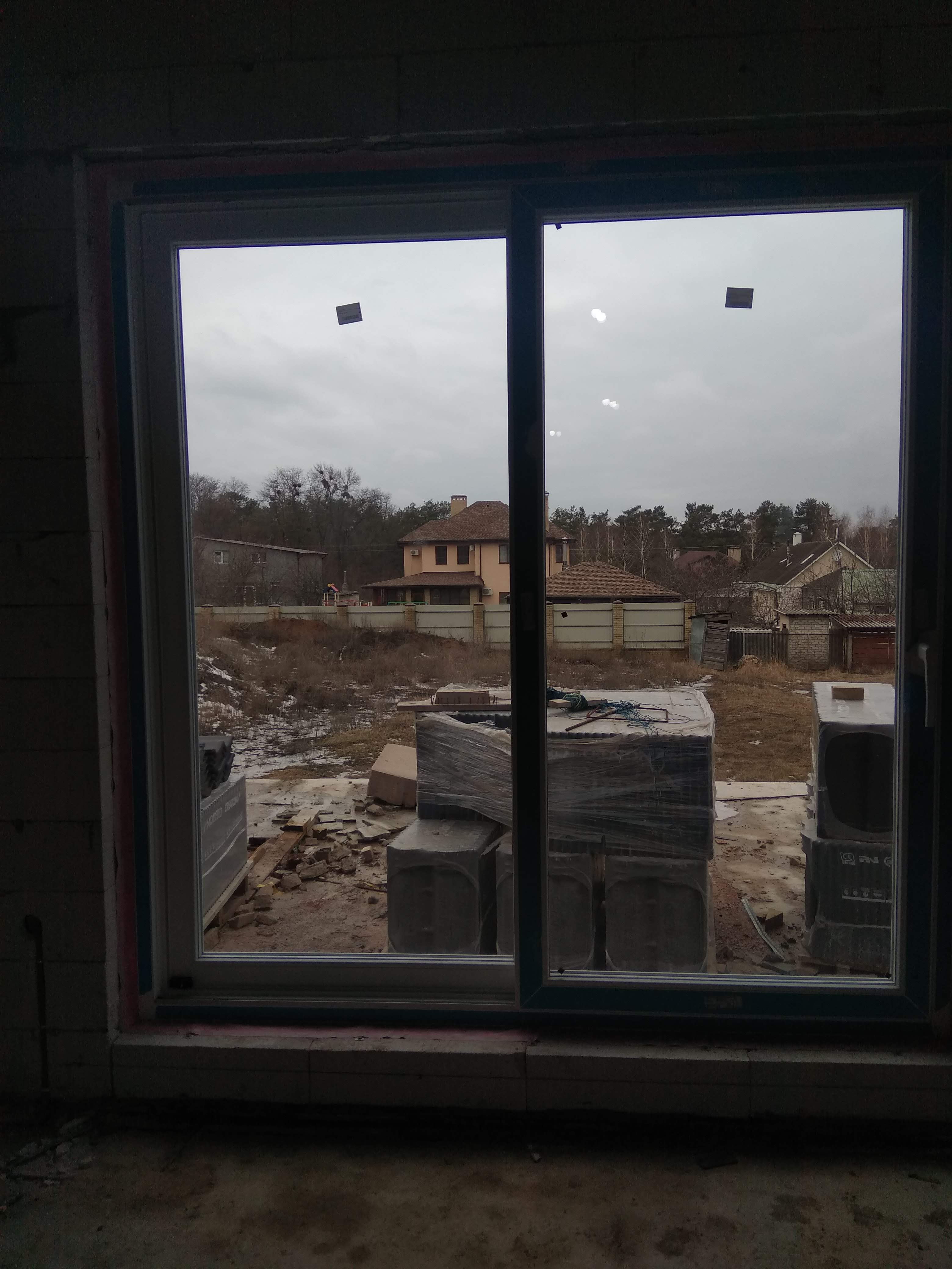

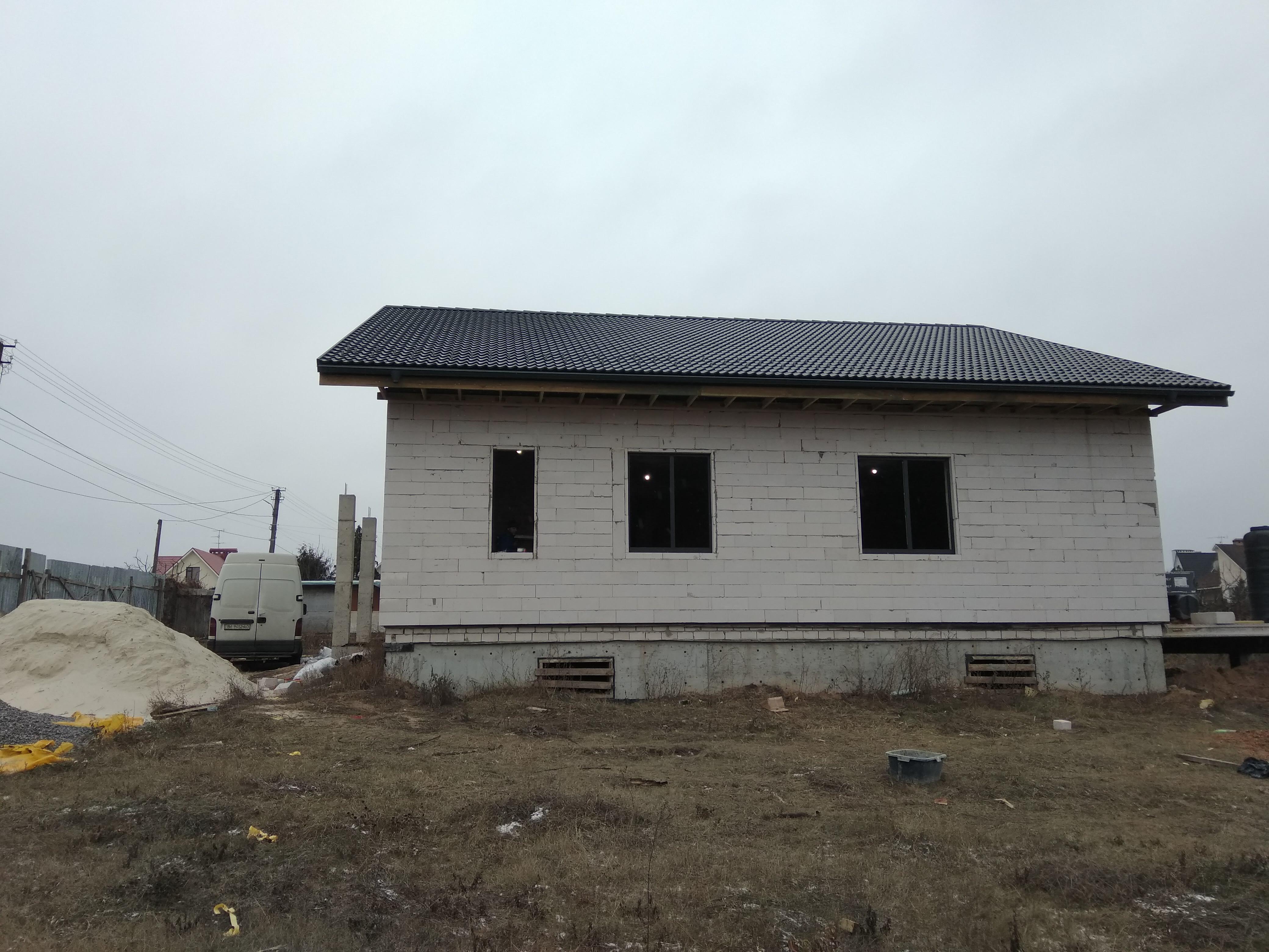

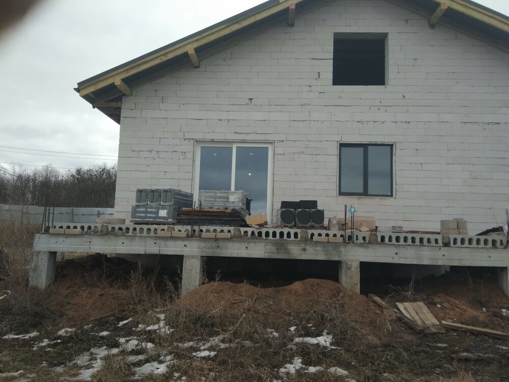

Установил 9 окон в дом, общая площадь 21м2.
Окна - Rehau, euro70
Стеклопакет - 4LowE+Arg-14-4-14-4LowE+Arg(пластиковая вставка)
Поставил раздвижную систему Veka E-slide. К сожалению, в виду большого размера 2.42(высота) на 2.33 получилось только в белом цвете, иначе не дали гарантию. В цвете предлагали VekaSlide - но цена там сразу тысяч на 30 дороже шла :(
Стеклопакет - 6 каленая с обоих сторон, с энергоэффективным напылением. Эта опция, в отличии от обычного 4i стекла обошлась дополнительно в 10т, но ради безопасности решил переплатить.
  • Лайк 6

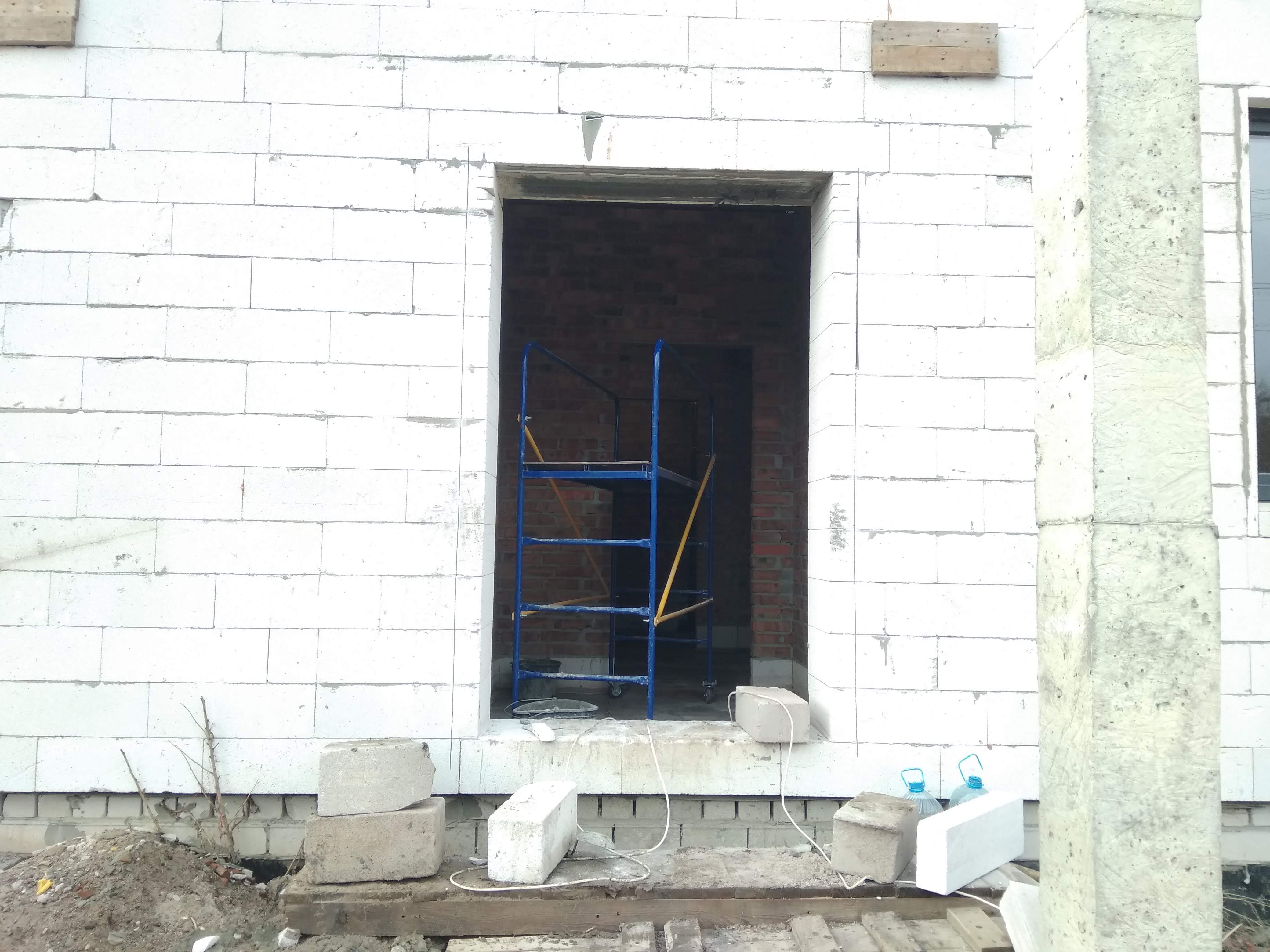

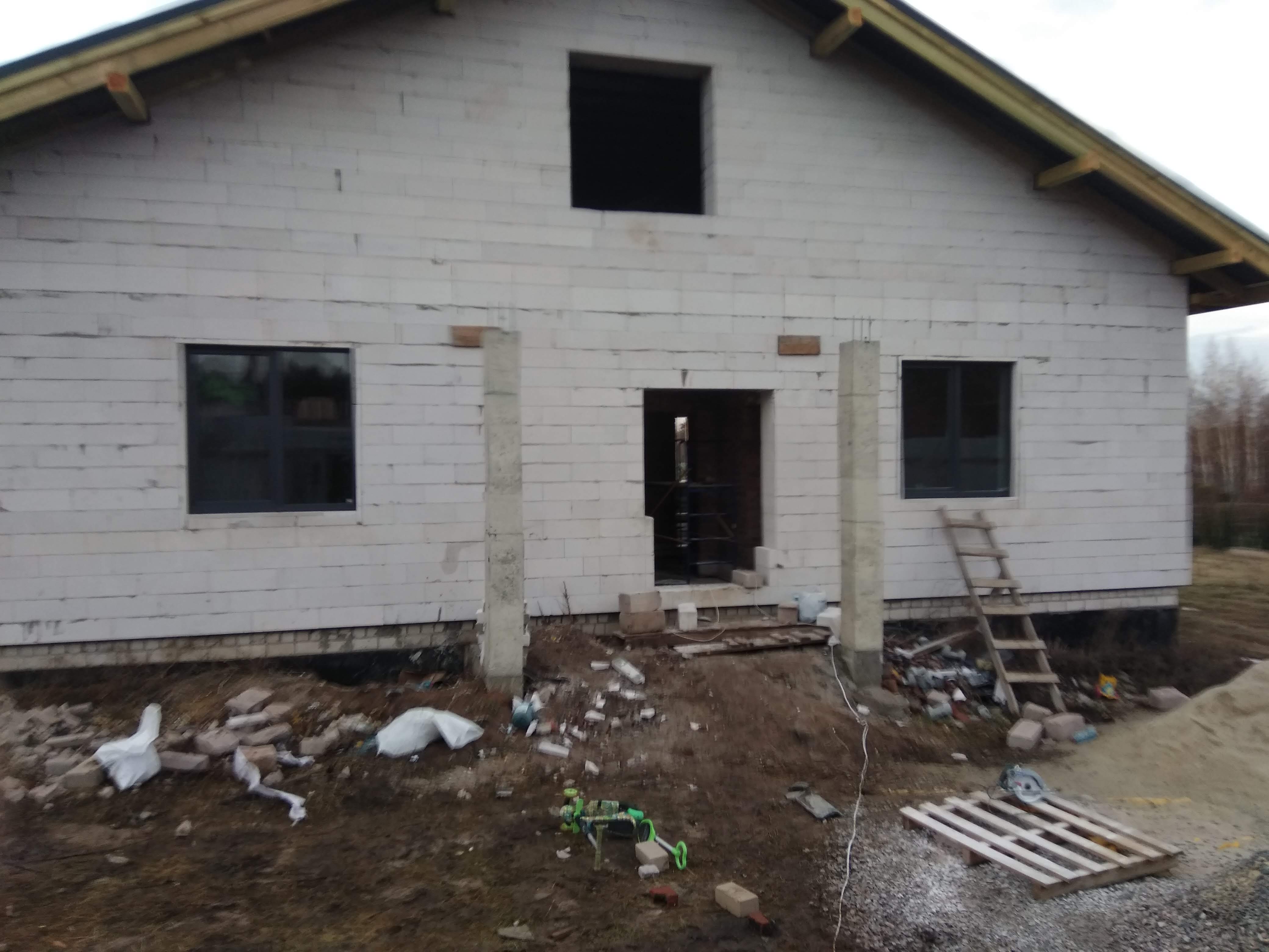

Тема выбора входной двери!
Долго мы с супругой думали, какие же двери поставить. Мне хотелось чтобы дверь была теплой, не промерзала зимой, а супруге чтобы была с внешней стороны красивая. Поэтому ни железные, ни металопластиковые двери нам не подходили :(
Еще одна хотелка, это широкие двойные двери, где одна сторона неподвижна но с прозрачным стеклом, а вторая сторона - собсвенно дверь.
Начали смотреть на двери хорман - цена на саму дверь с натяжкой кое-как устраивала, но наличие доп створки - очень сильно удорожало конструкцию. По итогу выбор пал на алюминиевые двери, но при замере вылез нежданчик. Проем у нас был 1.3м и если задать дверное полотно в 80см то на стеклопакет остается всего ничего, 16см. Поэтому решили расширить проем :) Газобетонная стена оказалась как нельзя более кстати
Сначала циркулярной пилой с направляющей сделал разрез с обоих сторон проема, а далее уже выпиливал проем ручной пилой, разрезы от циркулярки служили направляющими.
а для опирания перемычки сколько осталось?
там же несущей конструкцией есть армопояс
а эти блоки могут быть и снизу к нему приклеяными.
В районе 10-15см осталось, но над вдерью ЖБ перемычка, а через 3 ряда армопояс, да и нагрузок там по сути нет. Крыша и плиты опираются на соседние стены
У меня еще небольшой опыт эксплуатации, но я таким выбором очень доволен.
С моим жб такой номер не пройдет. Точнее, гораздо сложнее. Монтажники 50 мм вверх расширяли - то очень затейливо отзывались о замерщиках
На каком производителе остановились?
Фирма элфин, дверная створка закрыта с обоих сторон панелями, внешний вид нам понравился.
www.el-win.com/vkhodnye-dveri/metalloplastikovye-i-alyuminievye-dveri-basic-2/
Нам просчитывали в старом варианте, под проем 1.3м( 80см дверь и 16см степлопакет в глухой створке), выходило 34т.

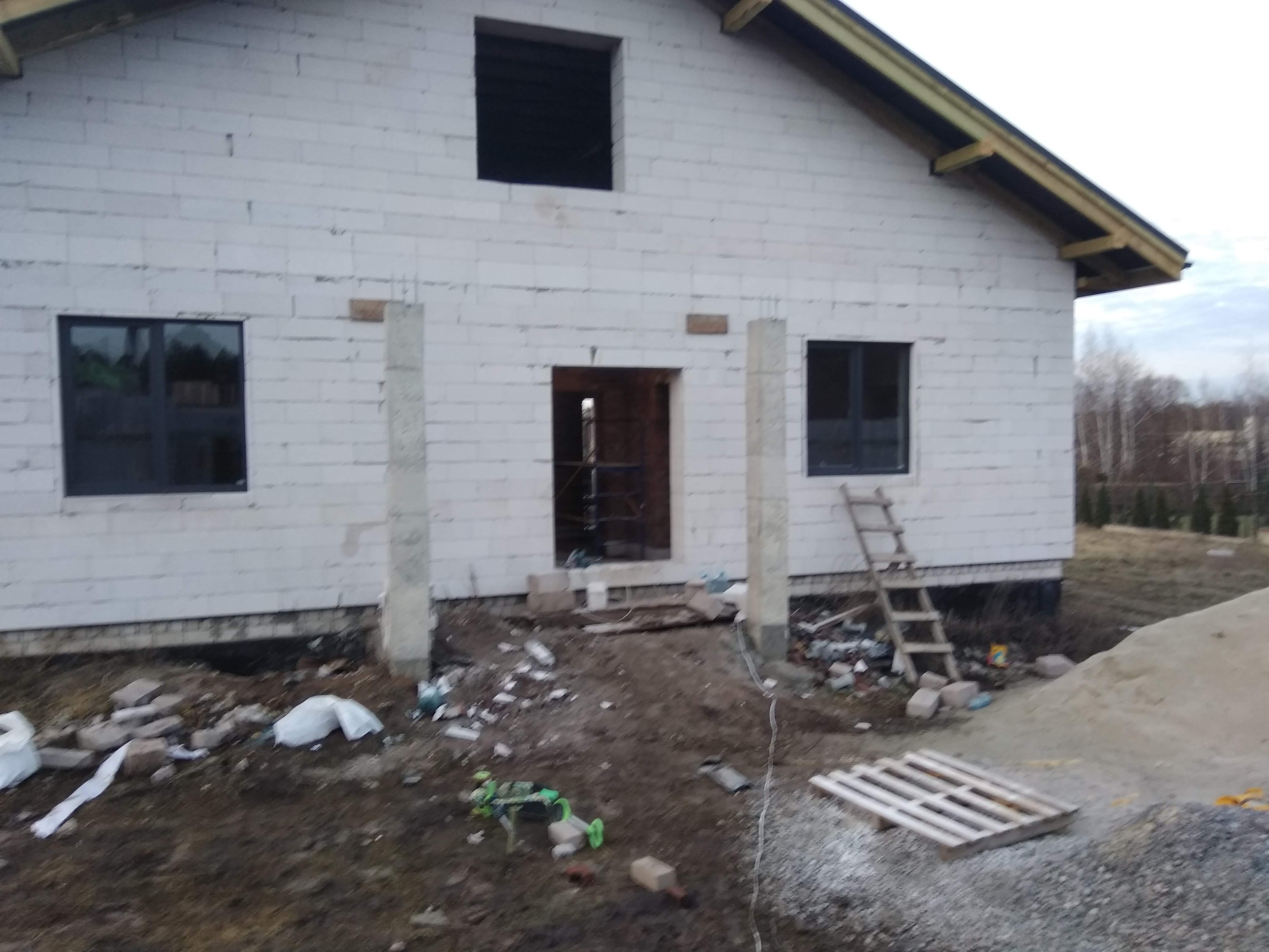

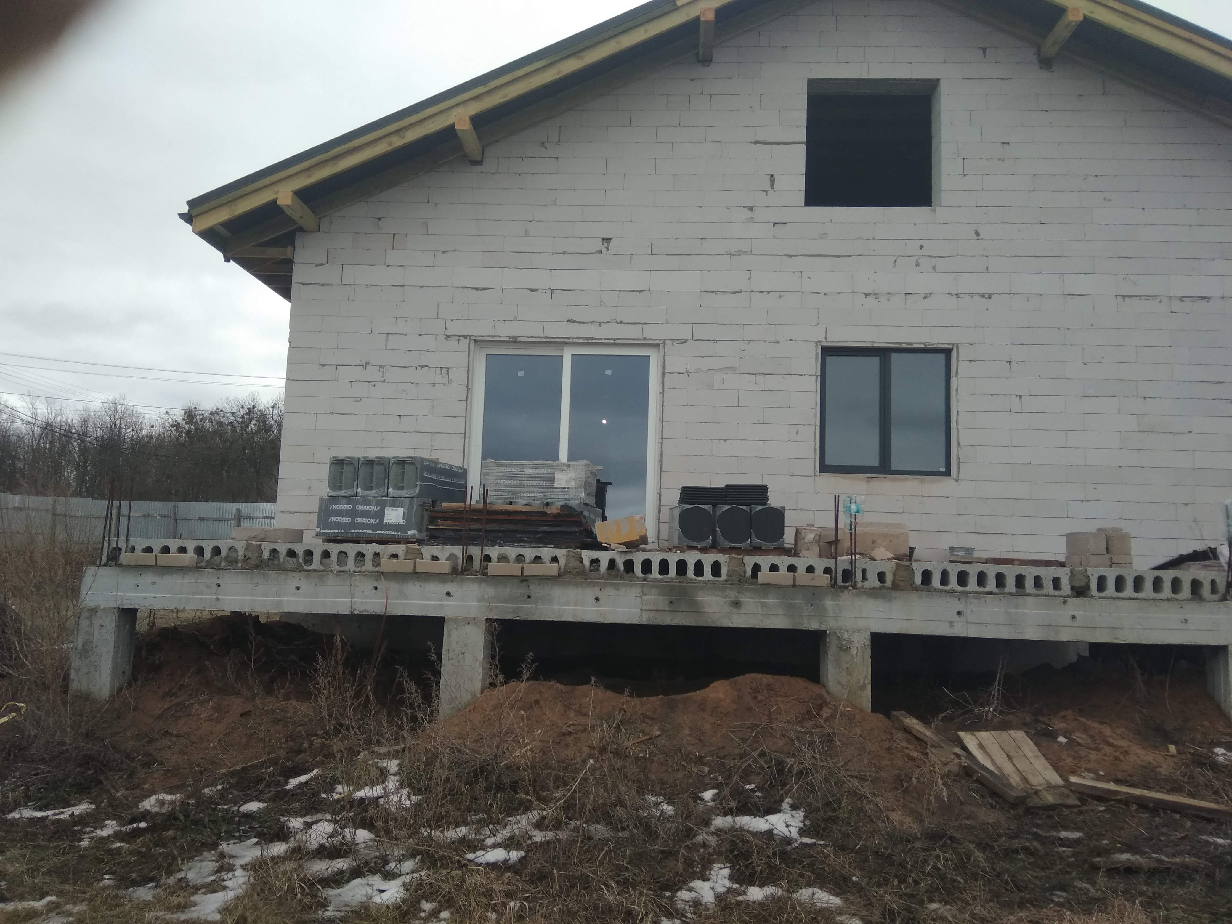

Дом накрыт крышей и поэтому пора приступать к инженерным работам. Конечно еще очень много хвостов по коробке осталось, это утепление фундамента, отмостка, крыльцо, вход в подвал, колонны терассы, окна подвала, окна чердака, дверь входная - но все это думаю может подождать :)
План у меня такой вырисовался
- разводка канализации
- разводка электрики базовая: покидать как можно больше кабелей по стенам до штукатурки, распределительные коробки будут в подвале, ими буду заниматься уже после штукатурки
- утепление пола ЭППС. высоту нужно нагнать где-то 15см утеплителем, поэтому получается 3 слоя по 5см :(
- разводка водопровода во втором слое ЭППС
- разводка труб радиаторного отопления в третьем слое
- разводка труб теплого пола
- стяжка
- штукатурка
Что делать дальше уже придумаю, как с этим закончу :)
