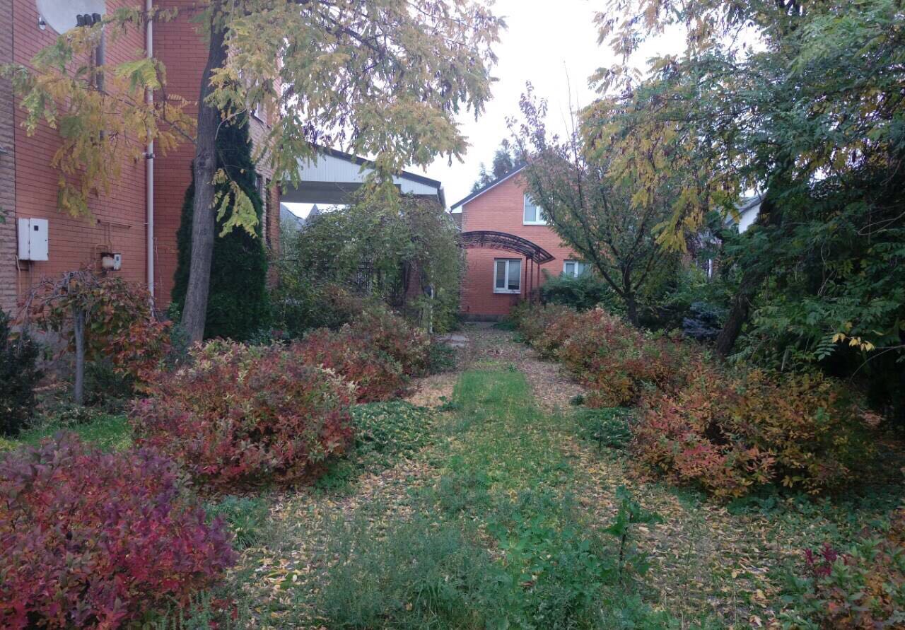

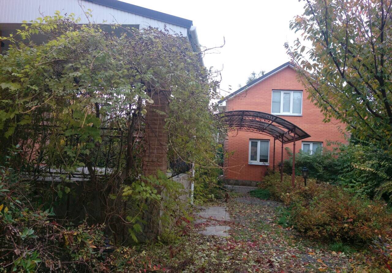

Фоток мало, но за ландшафт и облицовочный кирпич я его назову мечтой- я б такой дом не продал ни за шо на свете! :)
Фото будем добавлять ......немного кирпичей ......немного ландшафта :)

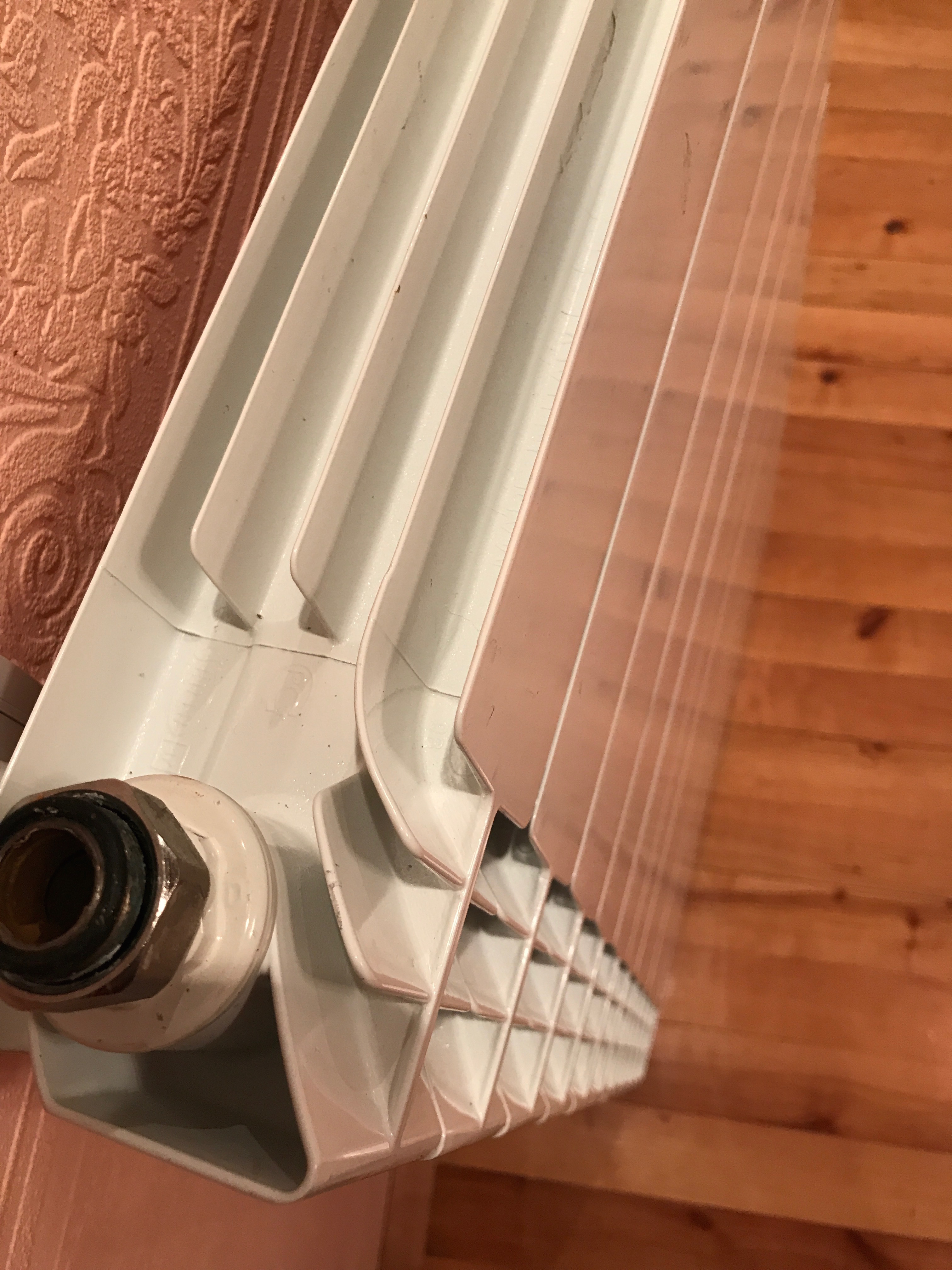

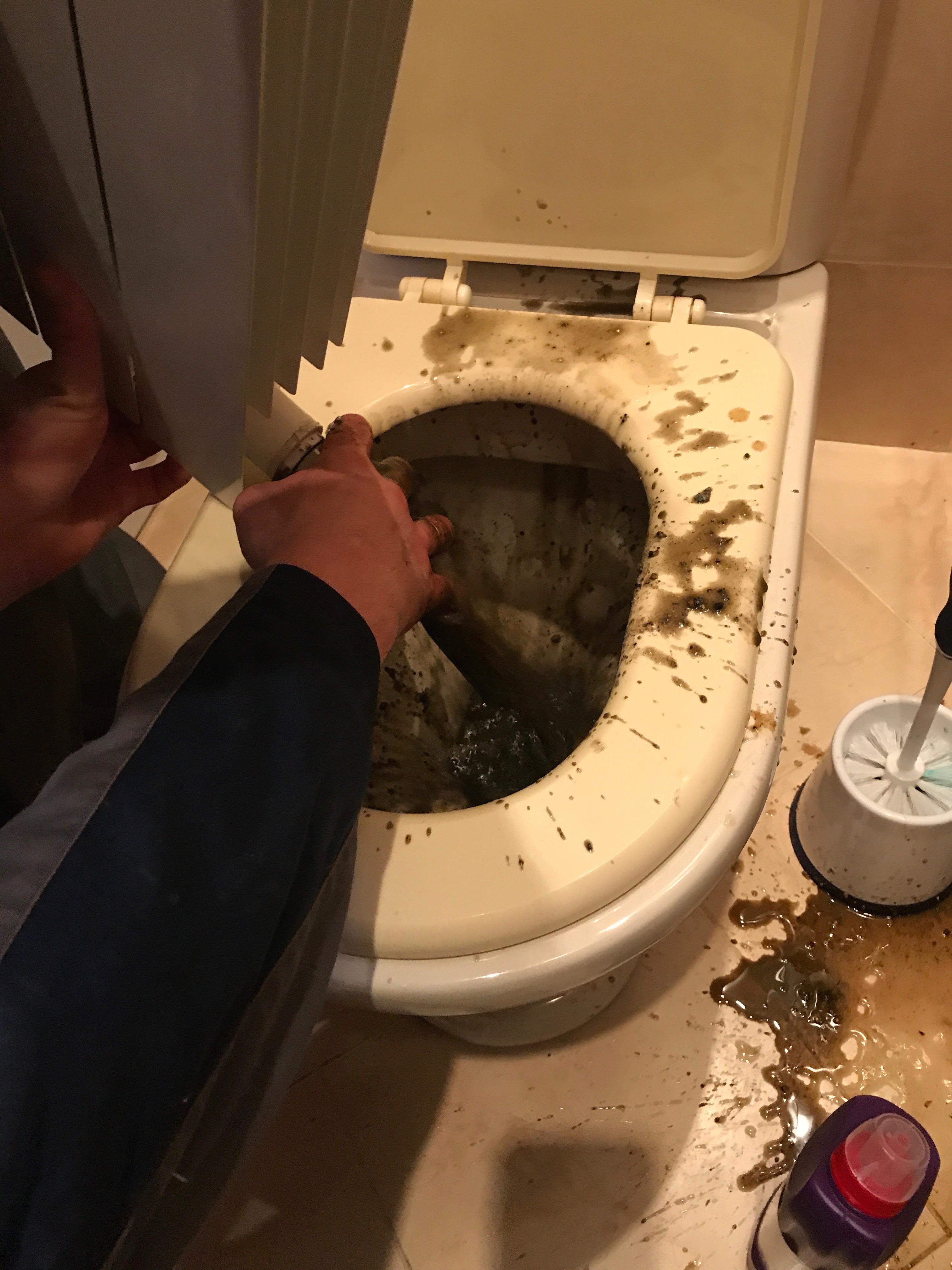

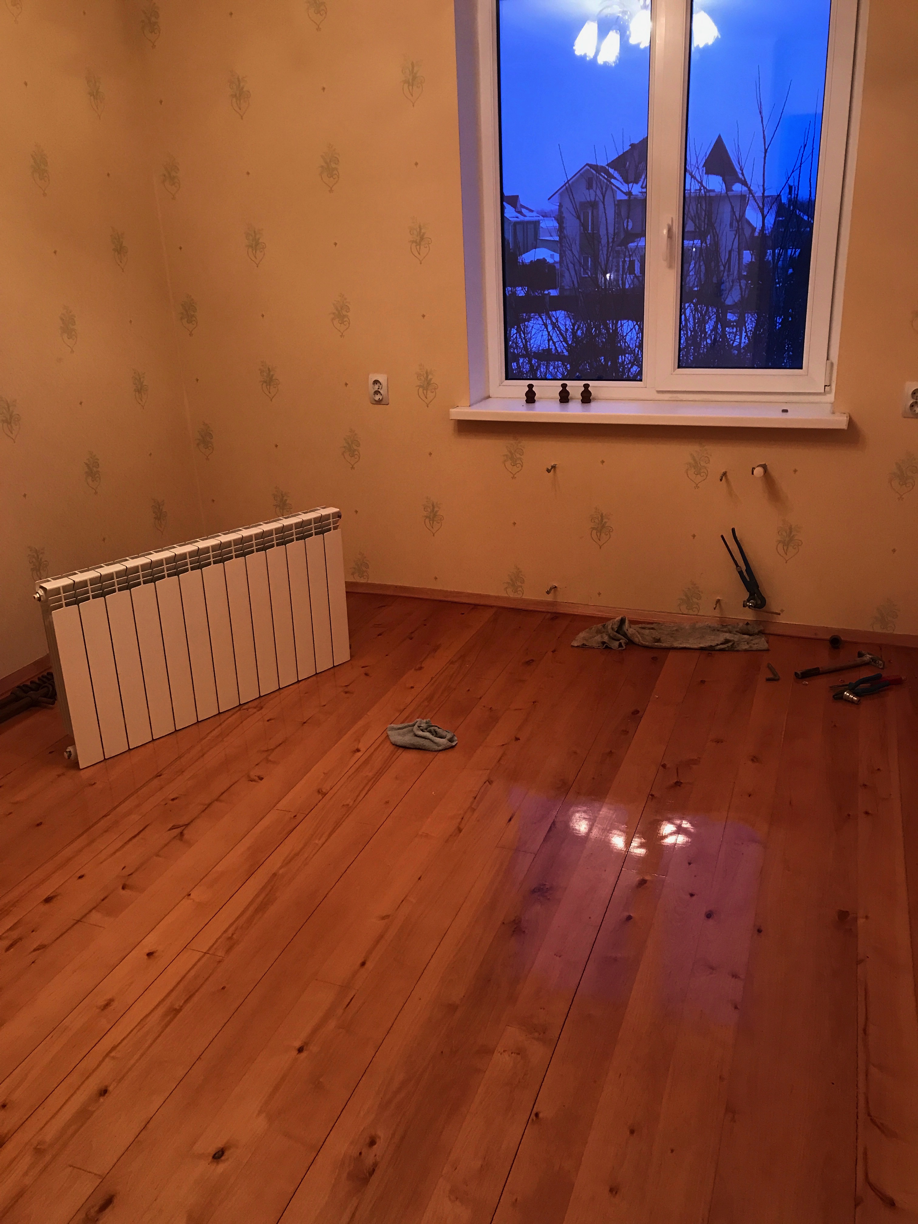

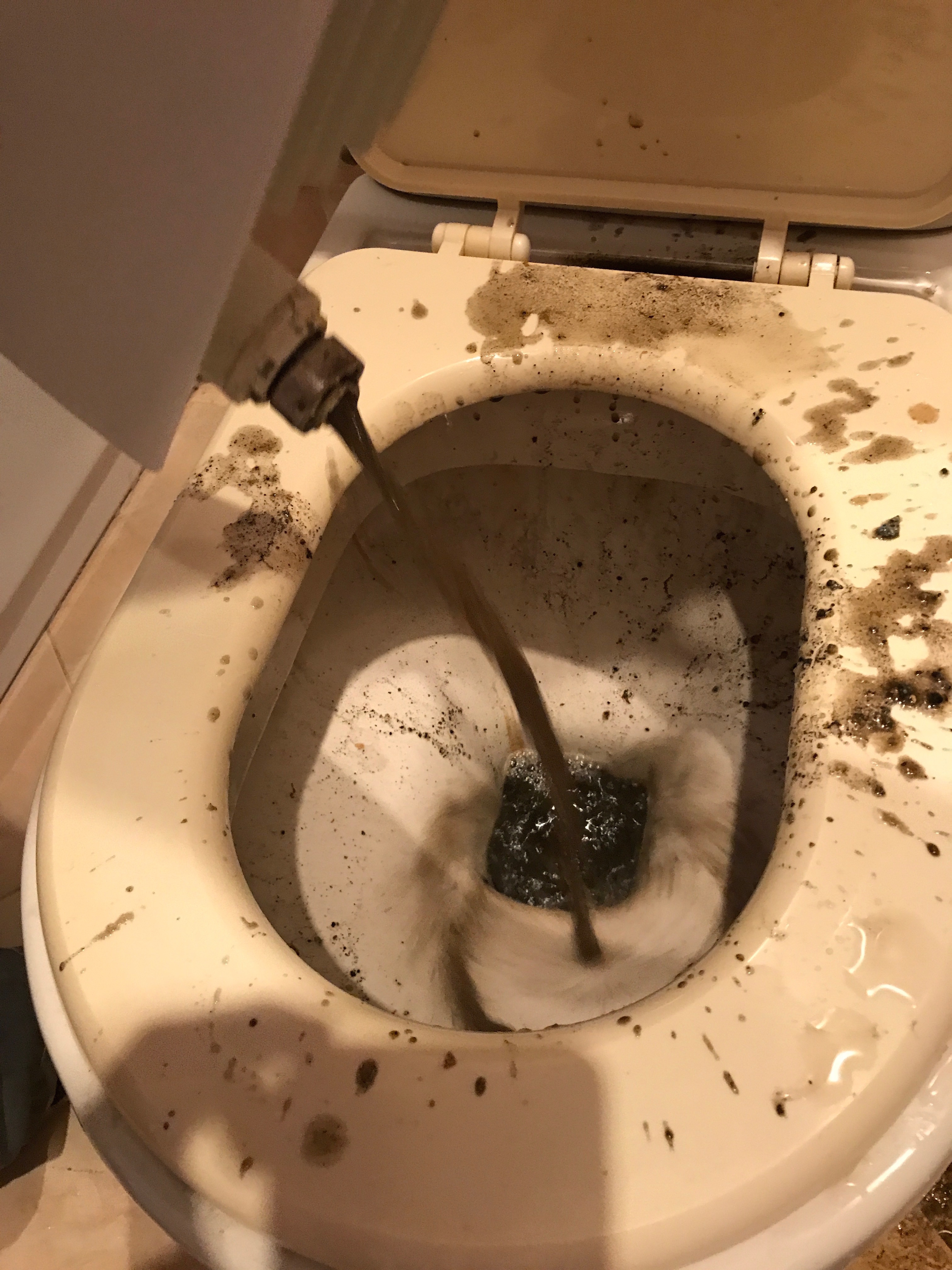

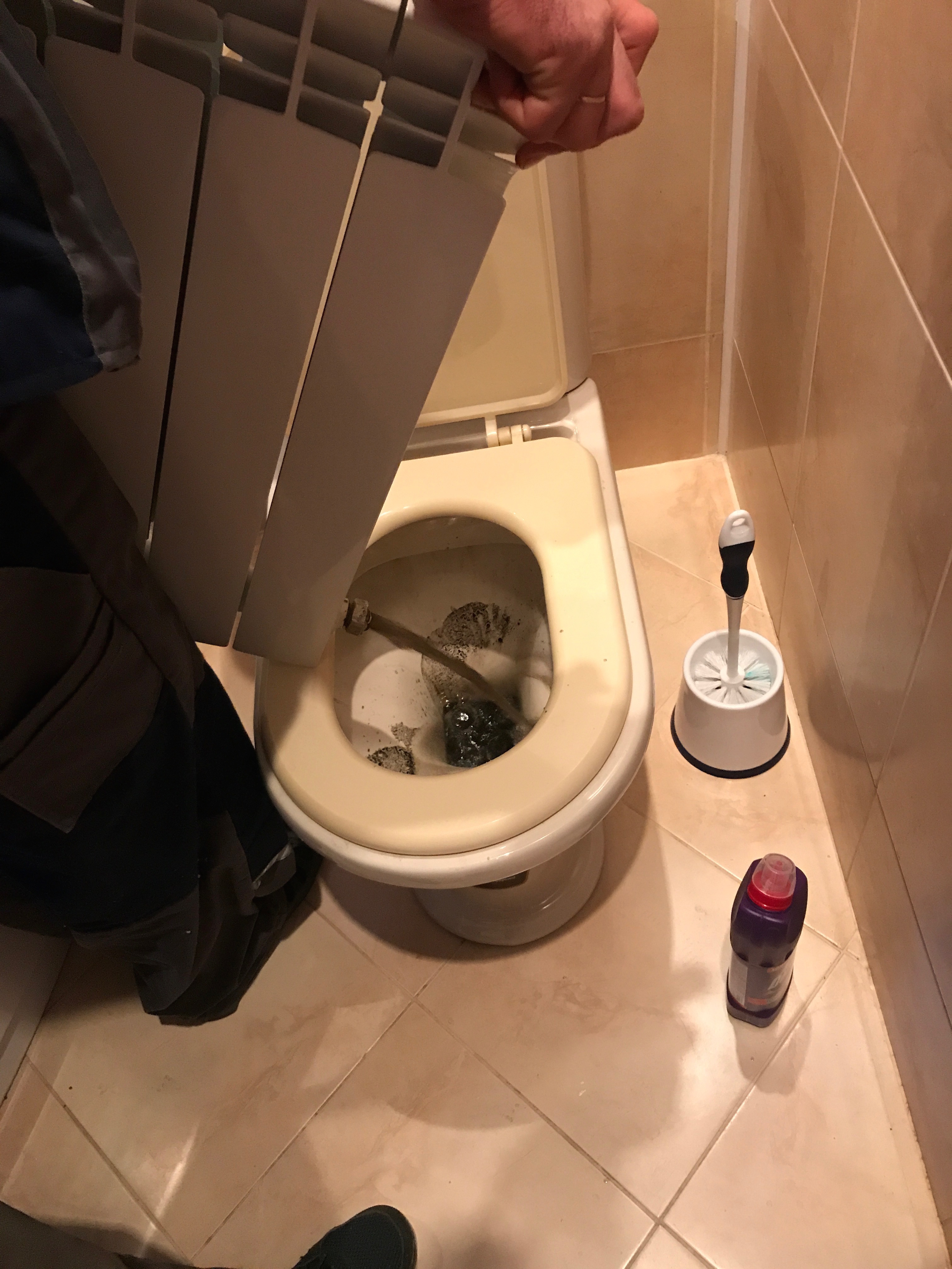

Сегодня вступили в схватку за отопление . Как писал выше батареи работают в разнобой , котел пыхтит - в доме холодно ( 12-15 градусов в зависимости от температуры на улице ).

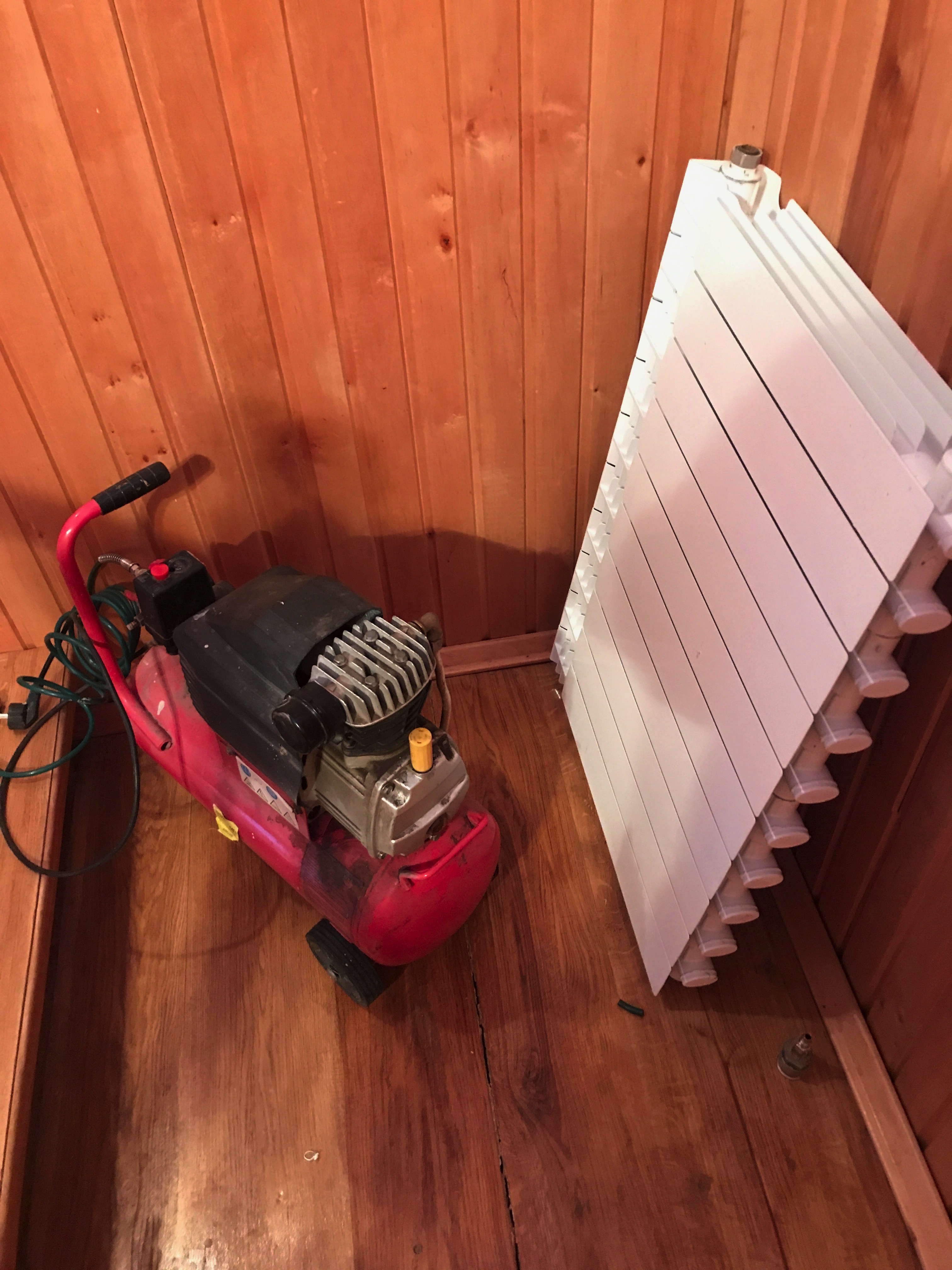

После снятия первой батареи стало понятно что просто дракой мы не отделаемся - дело темное . Из некоторых батарей лилась не только "кака-кола" , но и выпадали куски какой то болотной тины грязно зеленого цвета и куски накипи ( во всяком случае очень похоже , как при чистке бойлера ).
Магистрали так же оказались забиты этими какахами под самое не хочу - парни использовали компрессор что бы продавить трубы. Из труб текли свои неповторимые образования преимущественно желтого цвета, а иногда не просто текли ,но и выстреливали.
За сегодня прошли два уровня битвы - завтра подвал .

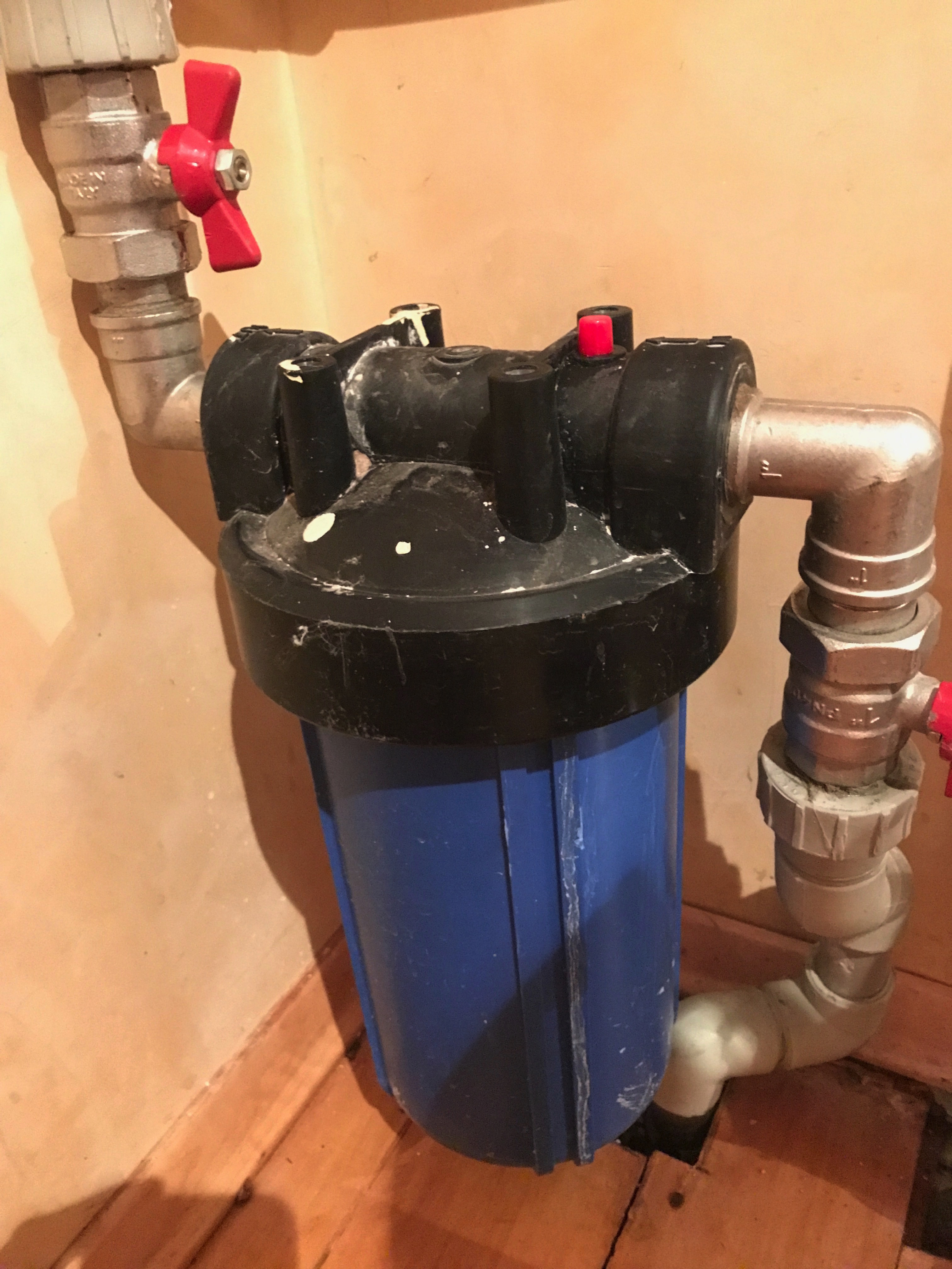

По дороге поменяли полипропиленовый фильтр "на входе" водопровода в дом - там тоже было болото, только разве лягушки не квакали .
Завтра финальный бой в подвале с тремя батареями и запуск всей системы .

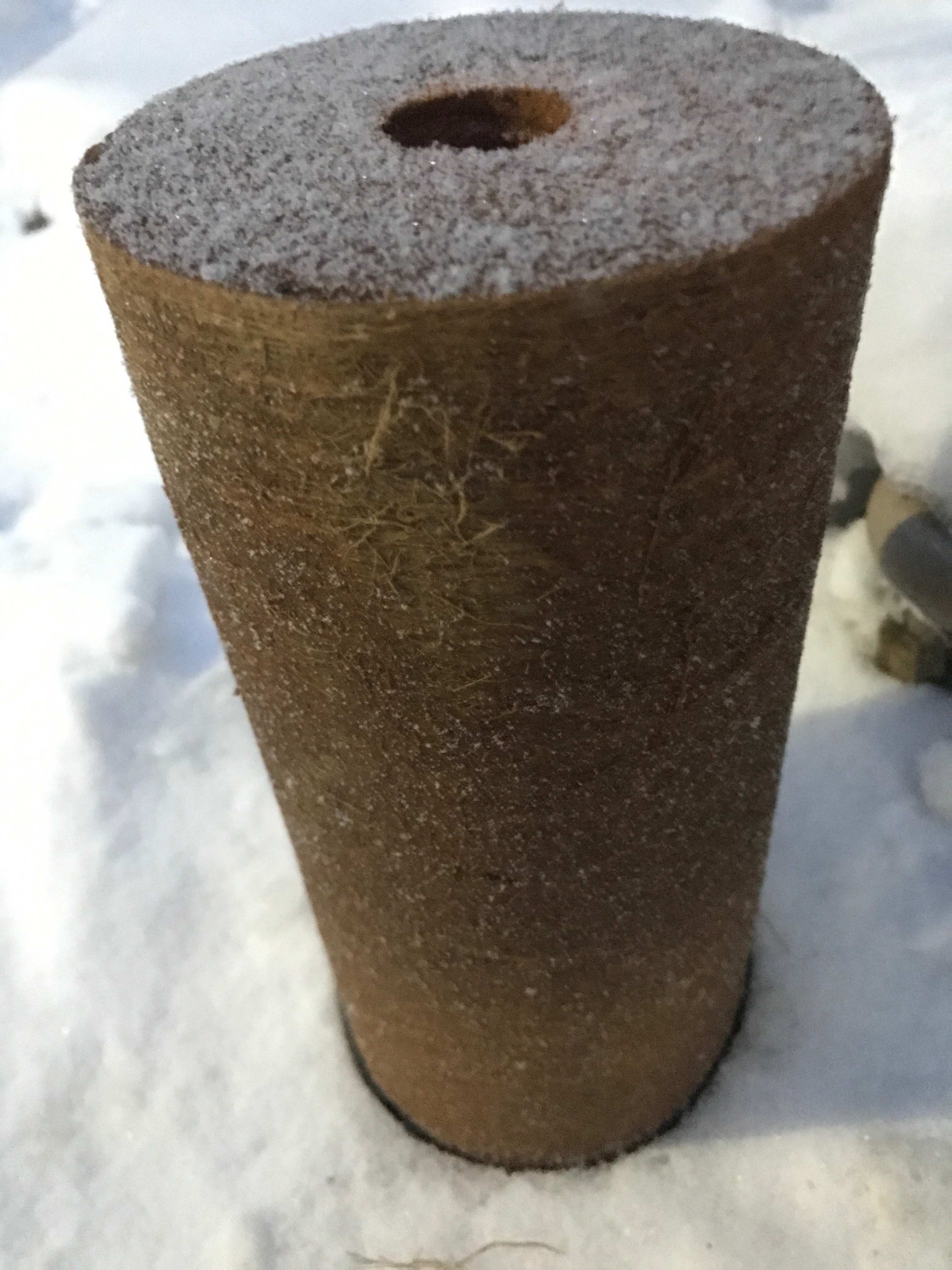

Пока поменяли фильтр полипропиленовый -это должно спасти от песка на первое время + я планирую поставить еще 2 колбы друг за другом для лучшей очистки : механика , железо, и еще что то .

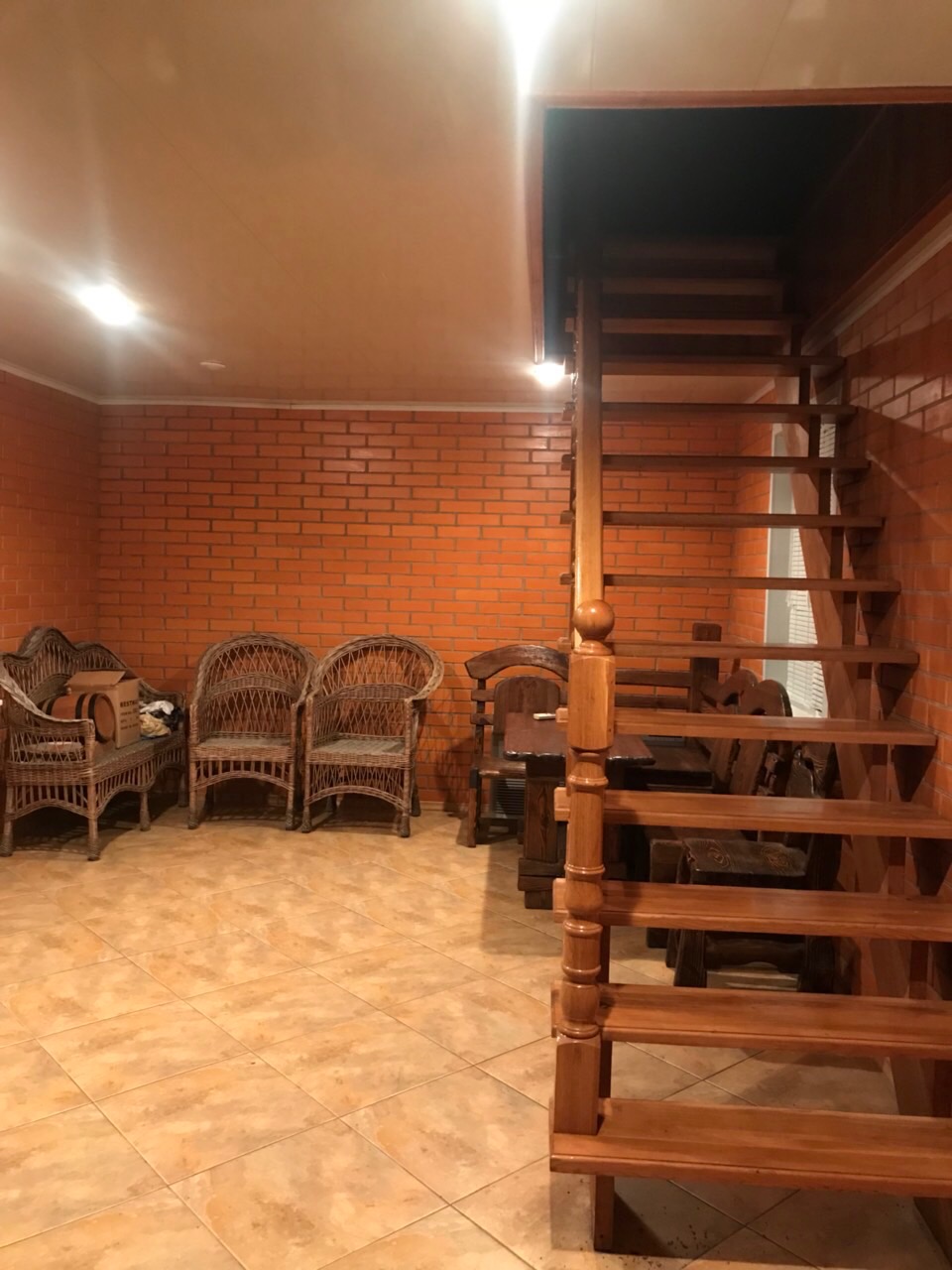

У вас и внутри жир! Сантехника, батареии, а полы, полы... супперэлесго или шо с ними шо они такие красивые? :)
...Сантехника, батареии, а полы, полы... супперэлесго или шо с ними шо они такие красивые? :)
Вова, с полами, батареями соглашусь, но в сантехнике ты чего элитного увидел на фото ТС?
Унитаз имел ввиду, точно не с курчатовского:)
Я понимаю шо для буржуев не встроеный - прошлый век, но классика тоже может быть не дешевой;)

П.С.: у кого-то есть идеи как может даже неработающая на полную закрытая СО так зарасти грязью? ТС описал, что даже сгустки какие-то вымывались... Как котёл выжил с таким теплоносителем...

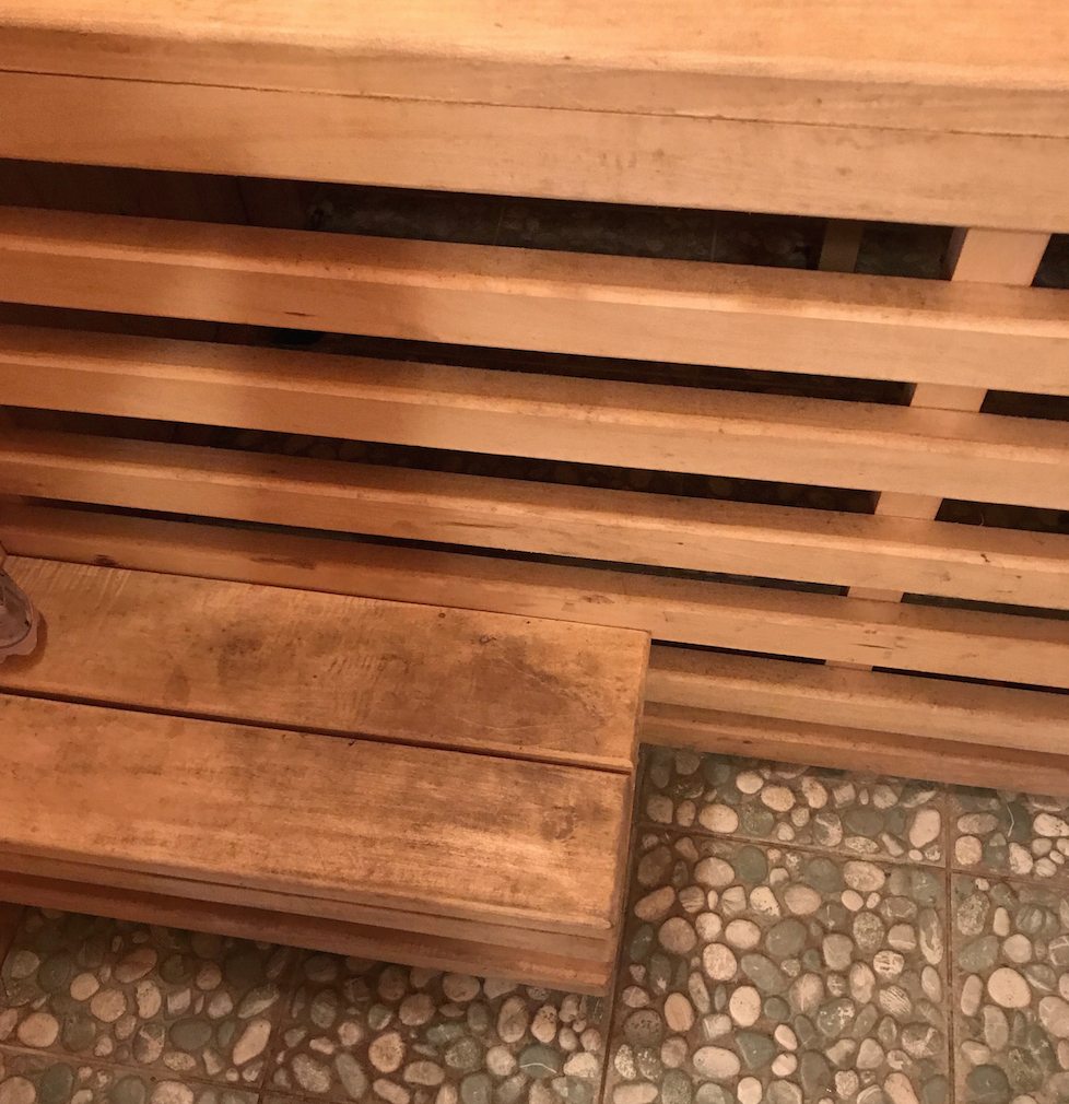

Не хотел пока трогать эту тему , но ..... решил все таки спросить и двигаться вперед и по этому фронту. Тем более что тут скорее всего можно приложится своими руками и личным участием

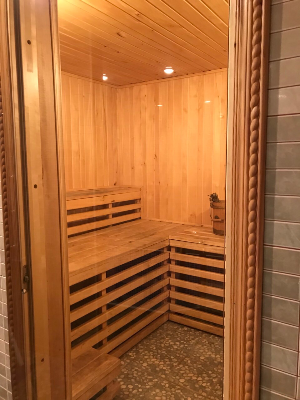

Сауна . Находится в отдельной постройке и так же была запущена долгие годы .
Видимых проблем немного :

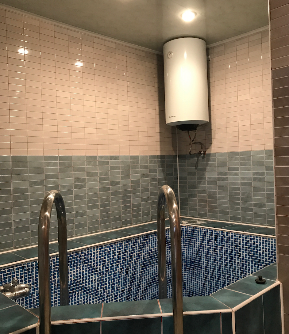

- бойлер , который простоял в неотапливаемом помещении более 6 ти лет ( скорее всего не решусь его включать - будем разбирать и чистить от накипи )
- бойлер ( проверить безопасность подключения , но это только к электрикам )
- кондиционер инверторный напольный - мощная штука , но боюсь включать без спецов ( все равно нужно чистить и делать профилактику)
- парилка , собственно помещение сауны , вот тут самый большой вопрос что делать ???

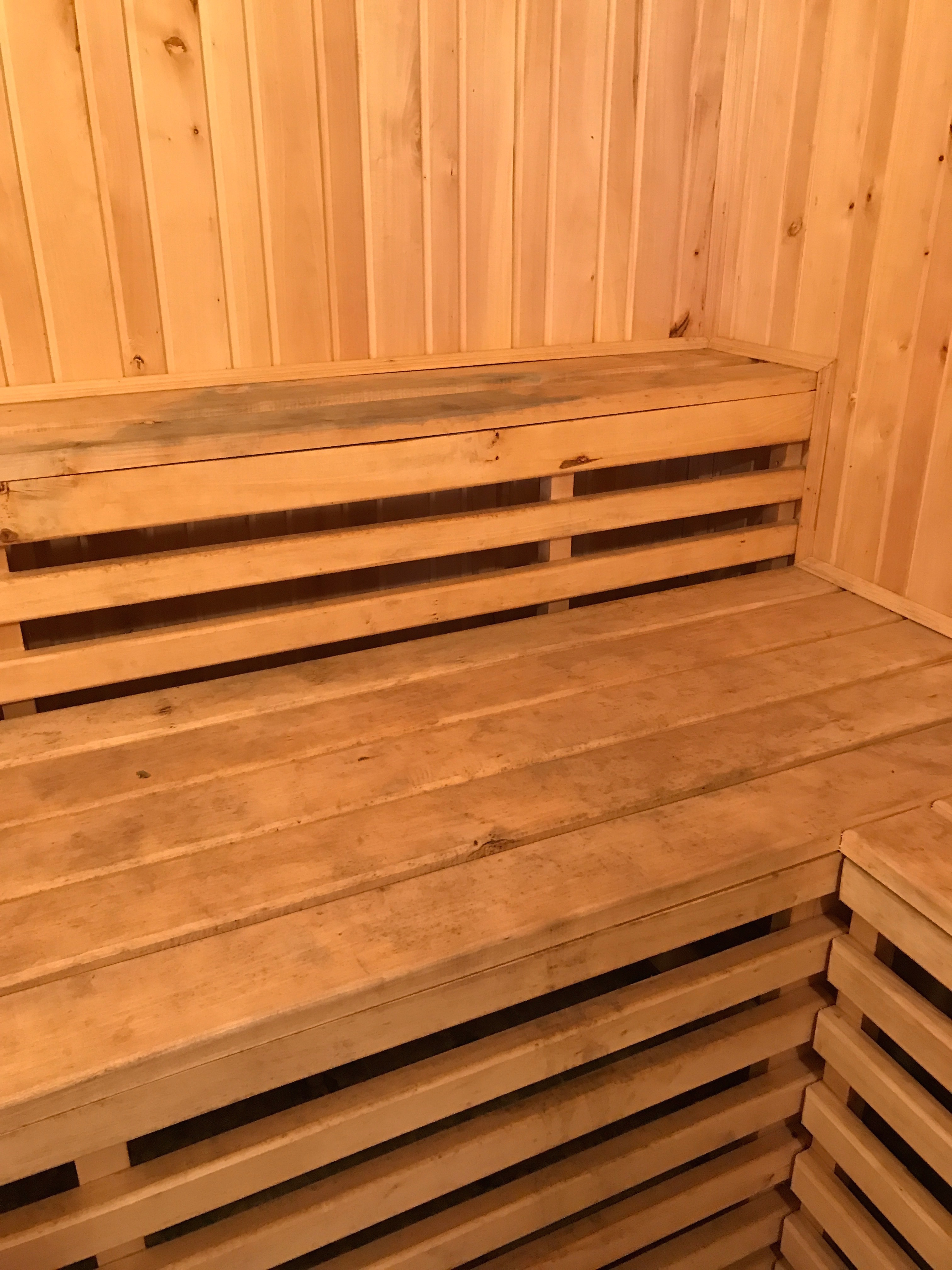

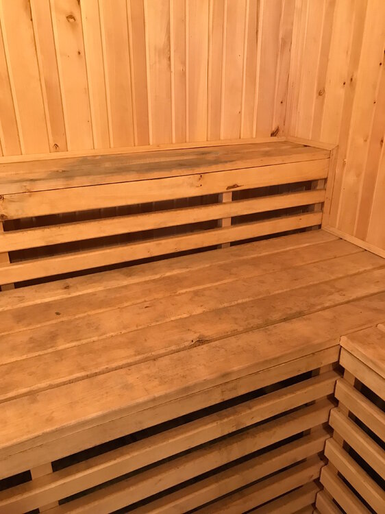

На дощатых лавках все покрыто плесенью ( причем на стенах деревянных нет , только на лавках). Под лавками ( видно между планок на полу - так же плесень ( но тут проще - надо драить каменный пол ).
Внимание самый непонятный для меня вопрос: выкидывать эти лавки полностью и изготавливать новые или обрабатывать механическим и/или химическим способом существующие , про тапливать до максимума и париться ?
Запах в сауне ( в самой парной за стеклянной дверью) очень затхлый ( пока проветриваем , но помогает слабо ).

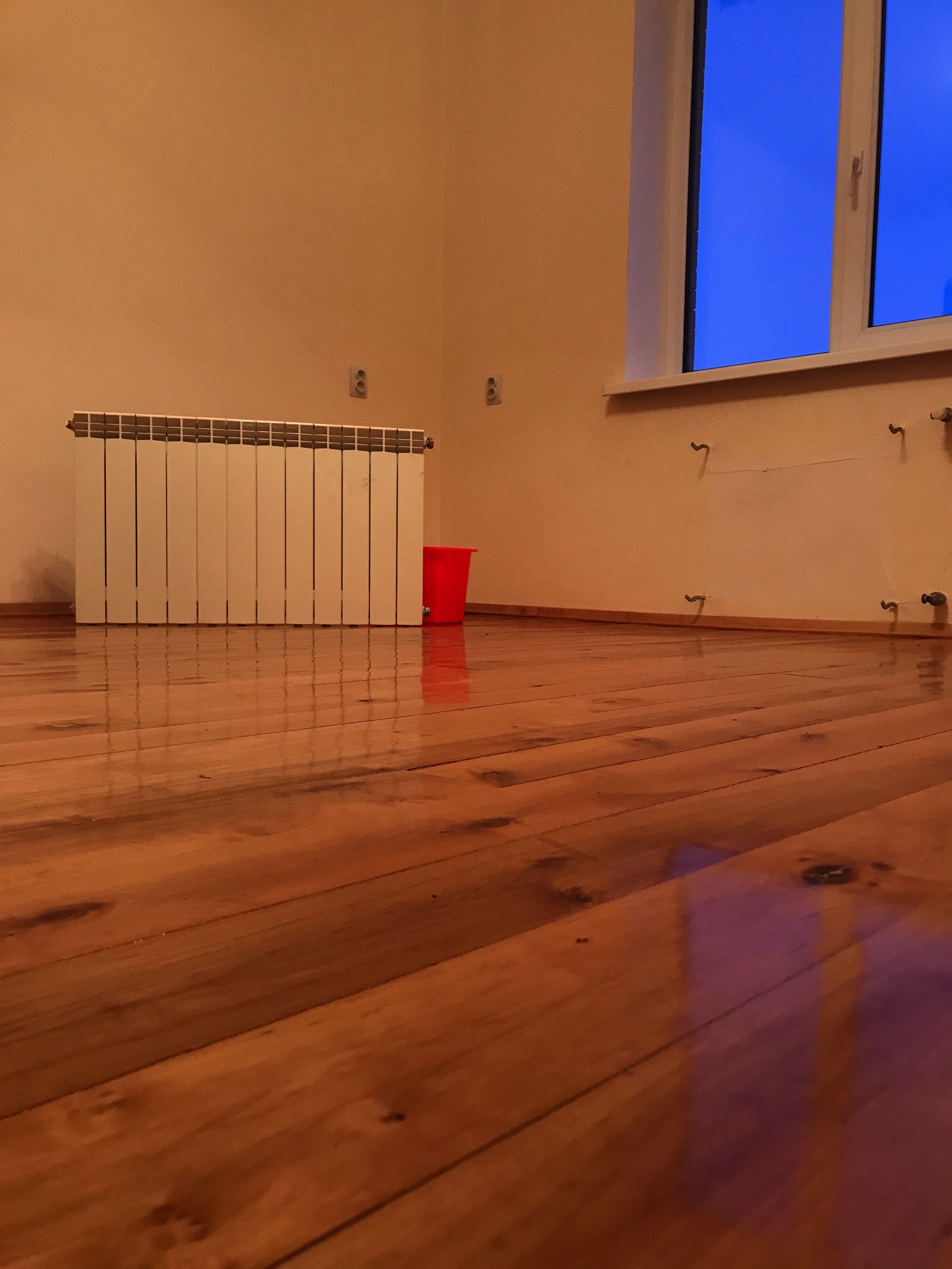

Полы обычные деревянные и местами ( много где ) рассохлись ( щели между доской ) . Просто в этих комнатах вообще никто не жил , даже мебель не заносили от того они так блестят . Но в принципе для старта нам подойдут ( на втором этаже точно пока делать с ними ничего не будем ) .
Если радиаторы алюминиевые - это результат их взаимодействия с жесткой водой.
Все-все, добил! Ну бильярд вылаживать это вообще порнуха пошла... Как-то все идеально, что бы было правдой:D
Проблем с сауной не вижу вообще, с вентиляцией надо разобраться, а так все это панты а не проблеммы.
Да радиаторы алюминиевые, а в гардеробной - стальной . Алюминивый туда не влез по высоте , там окно почти в пол - то же странное решение .
Радиаторы би-металл как я понял
Еще интересная деталь - нигде за батареями нет обоев :)

И ни одного фильтра косого в СО, чтобы сгустки убрать?
Моя версия ил из фильтра . Может такое быть ?
Не может. У Вас закрытая СО. Она не пересекается напрямую с водопроводом. Та десятидюймовая колба с полипропиленовым фильтром установлена на ХВС.
Пожалуй самое правдоподобное объяснение. Но всё равно как-то крутовато... Может в котле теплообменник медный и это результат взаимодействия несовместимых металлов?
Знаю об этой проблеме из опыта. Именно так погибает система жидкостного охлаждения передатчика РЛС, когда солдатики сливают из нее антифриз и зальют чистейшую колодезную воду :D. Алюминиевый радиатор забивается этим желе за пару месяцев.
Т.е. Вы хотите сказать что через пару тройку месяцев вся система опять засрется ? Что делать в таком случае ?
