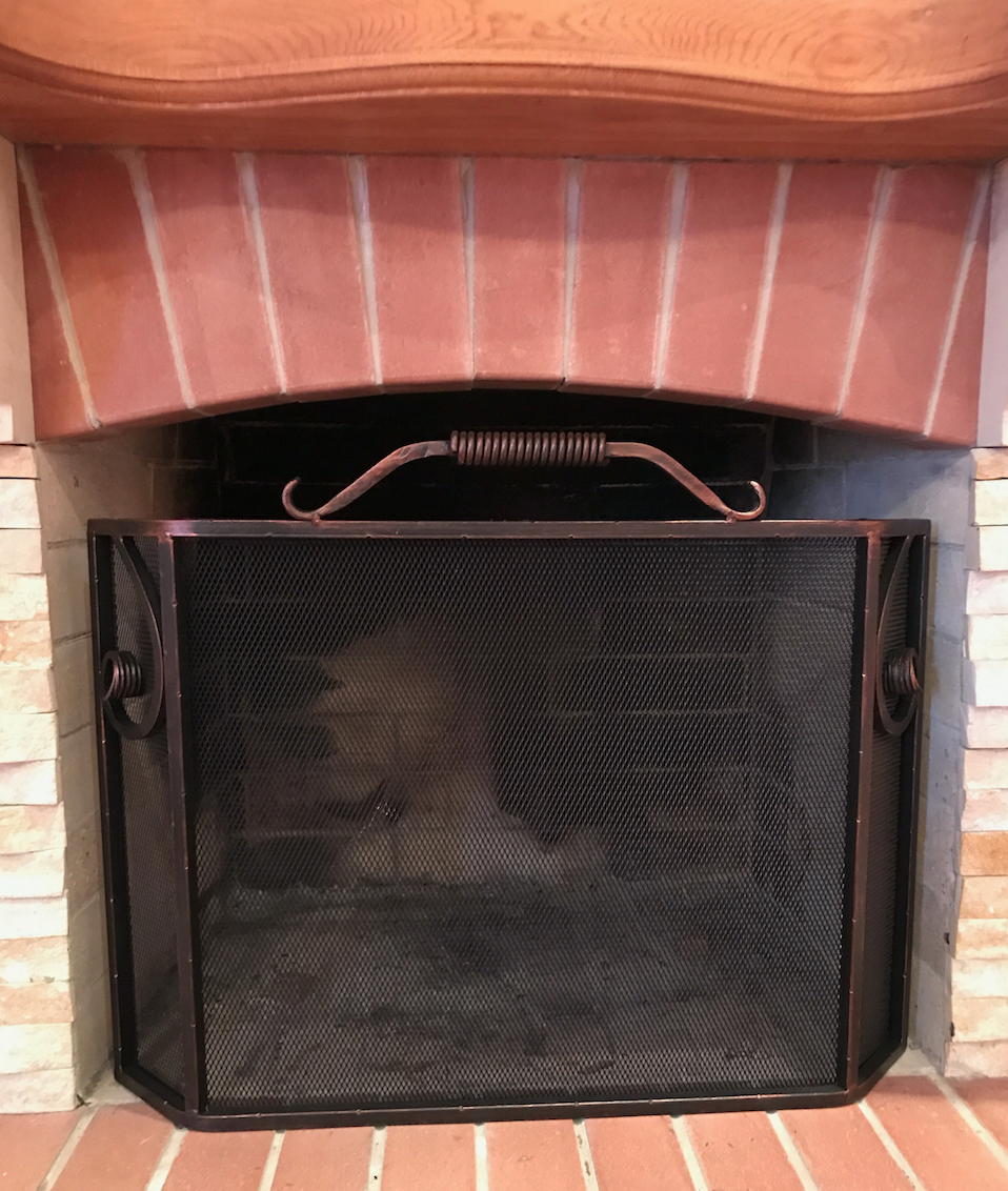

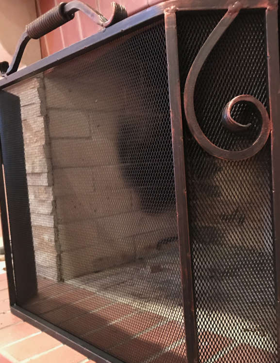

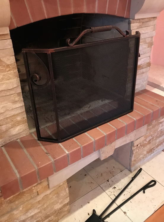

Убедили. Куплю сетку для улавливания искр и на этом все. Камин мне тоже нравится . Думал он больше декоративный смысл имеет, но после затухания обнаружил что стенки камина разогрелись очень сильно . Даже через два часа после полного угасания, руку удержать на кирпичах можно с трудом . В радиусе нескольких метров от него находится очень комфортно.
Сетка для улавливания искр вид камина не испортила , мне даже кажется украсила . Куплена в Новой Линии за 1049,00 грн + кочерга и совок с коваными ручками по 100 грн за девайс , т.е даром :) .

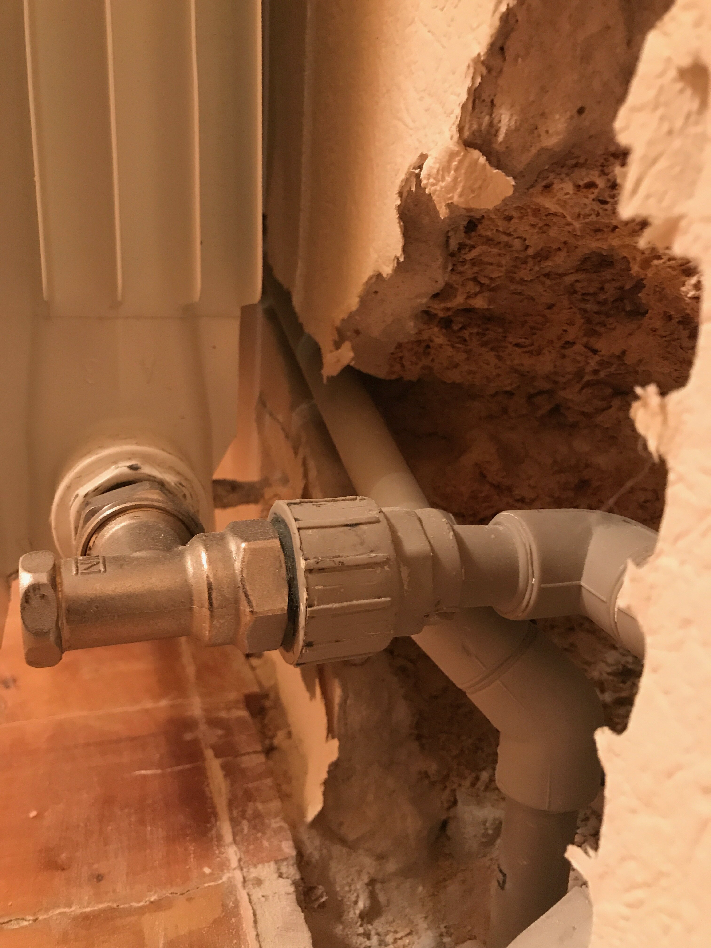

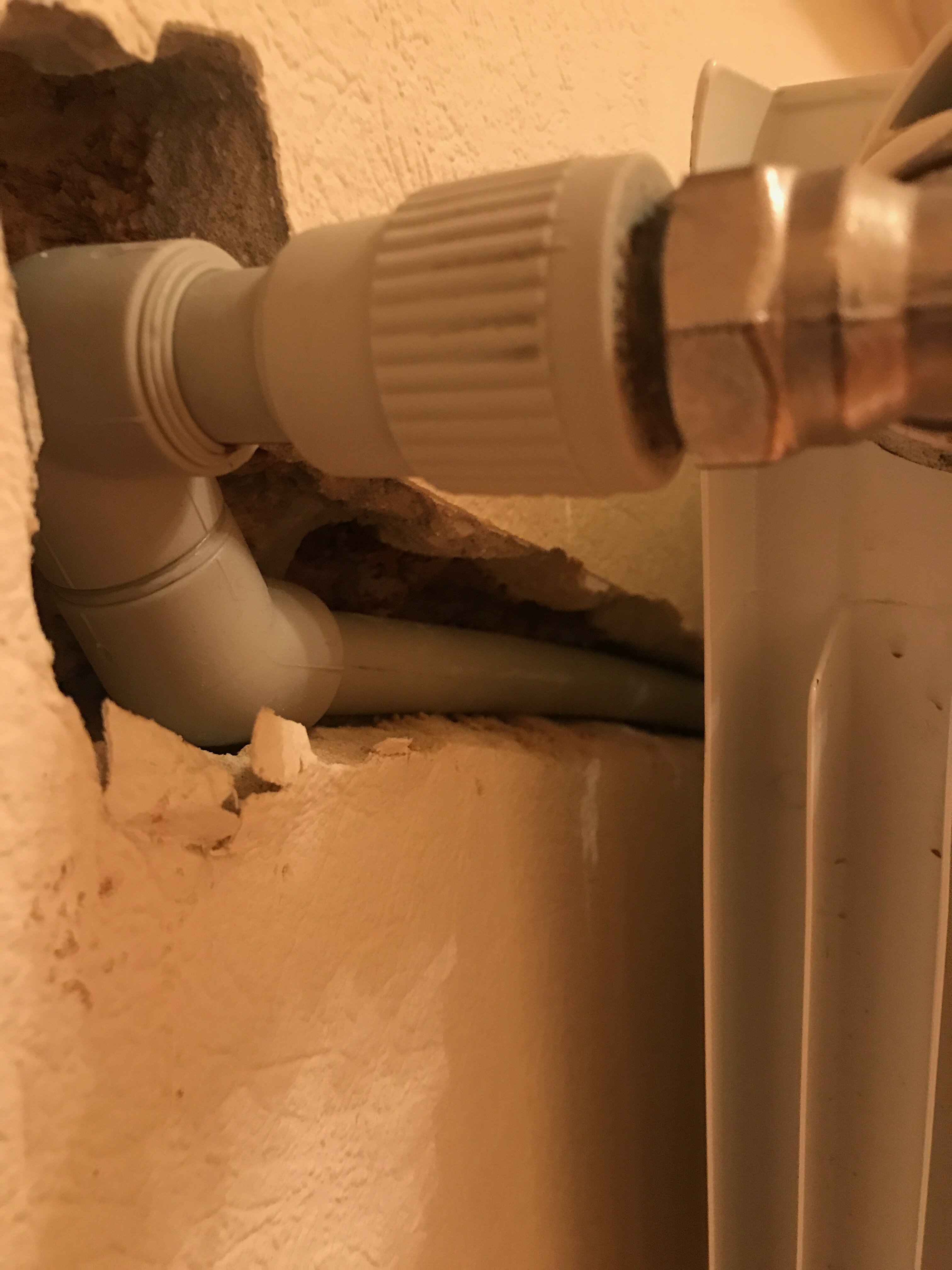

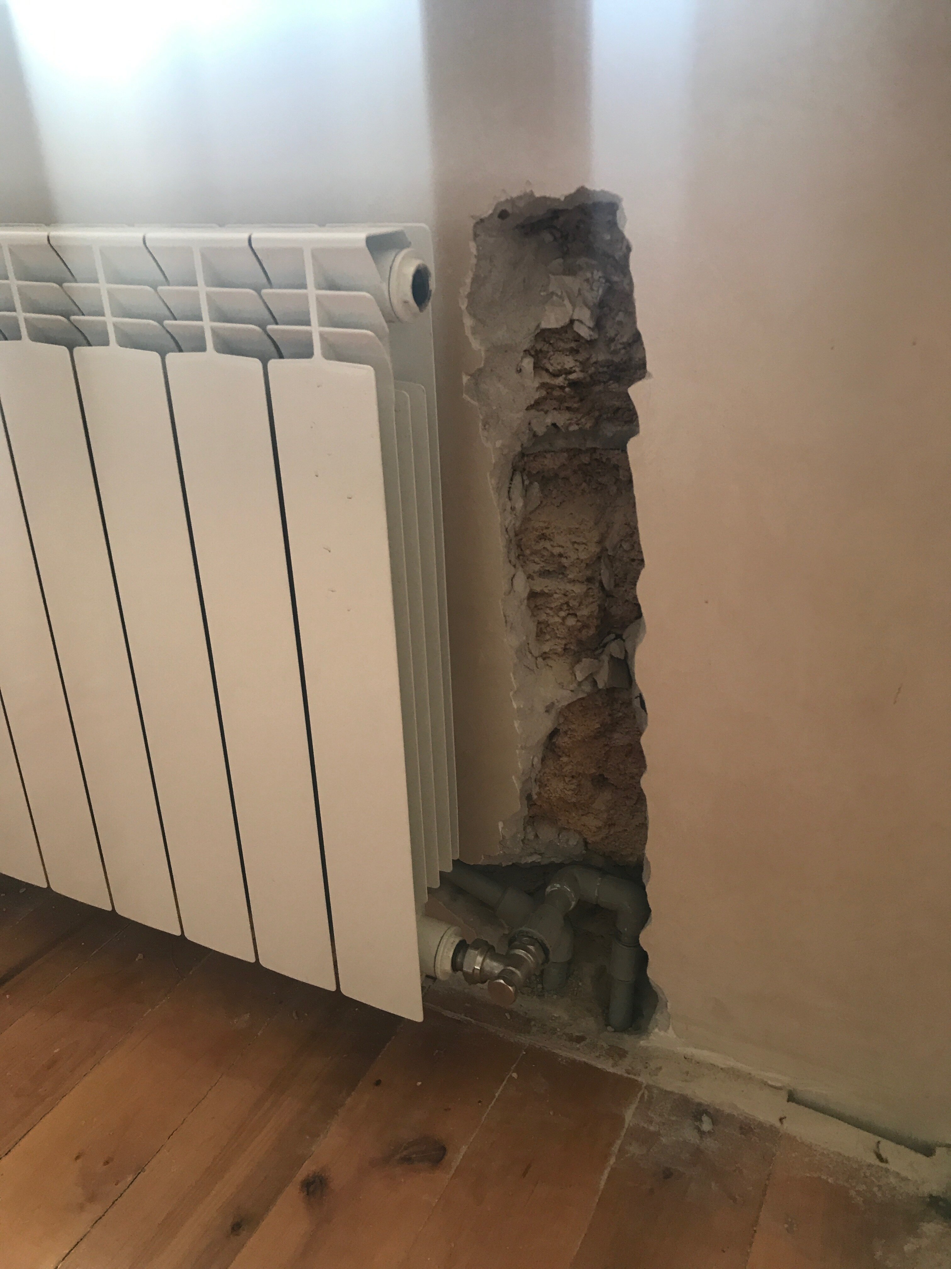

Система отопления у нас "дело №1" , а по другому и быть не могло , ведь на дворе не лето . О первых двух частях борьбы я уже писал выше. Сегодня был еще один "рывок" , еще один , но не последний.
Некоторые моменты , которые мы выяснили эмпирическим путем :
а) у бывших владельцев были проблемы с отоплением , а именно на 2 этаже не удавалось достичь нужной температуры в помещениях.
б) бывшие владельцы пытались решить проблему с отоплением путем :
- добавления дополнительных секций к батареям отопления
- заменой газового котла ( тут не знаю радоваться или огорчаться - котел практически новый , но так же установлен рукодупими)

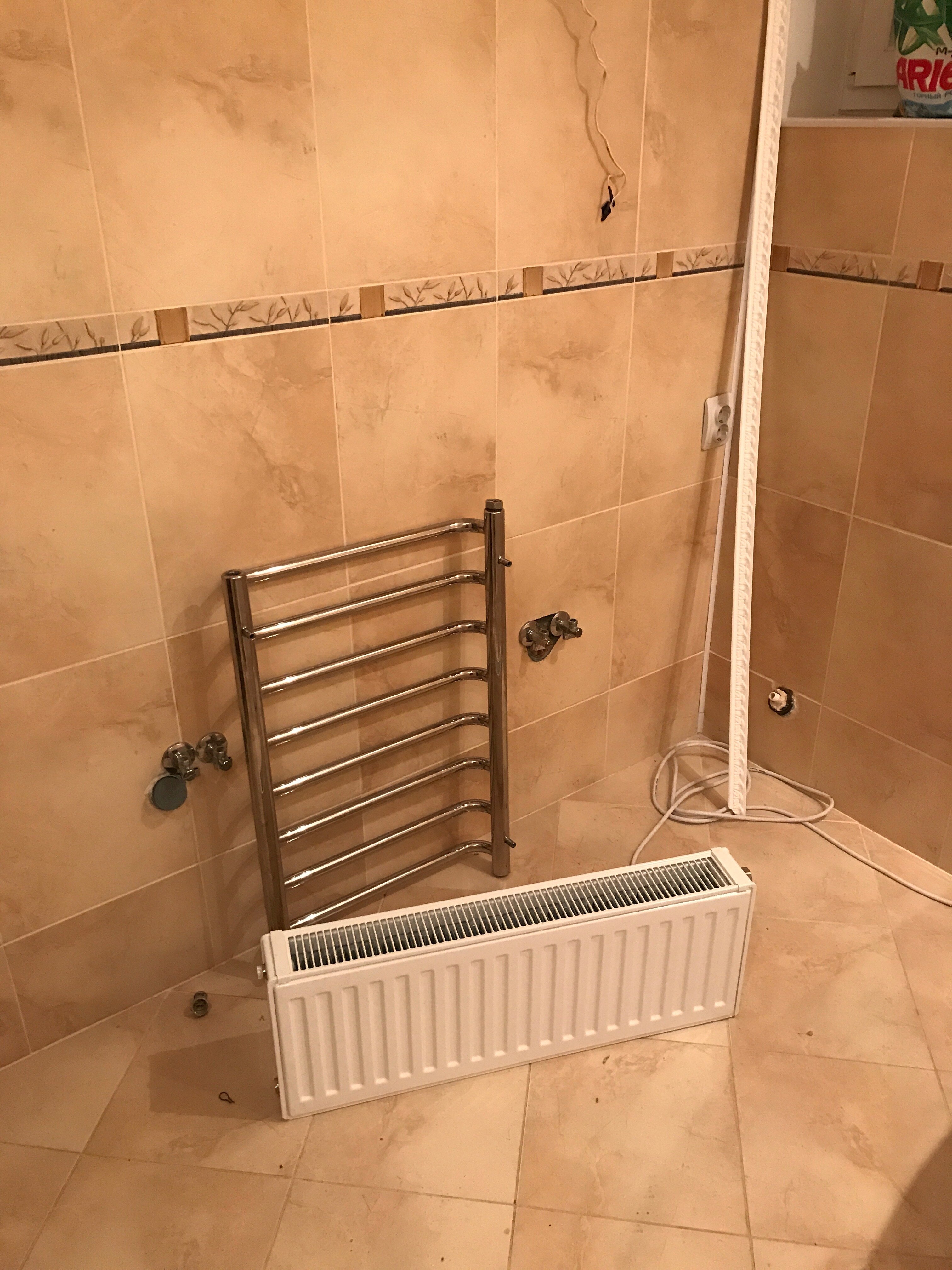

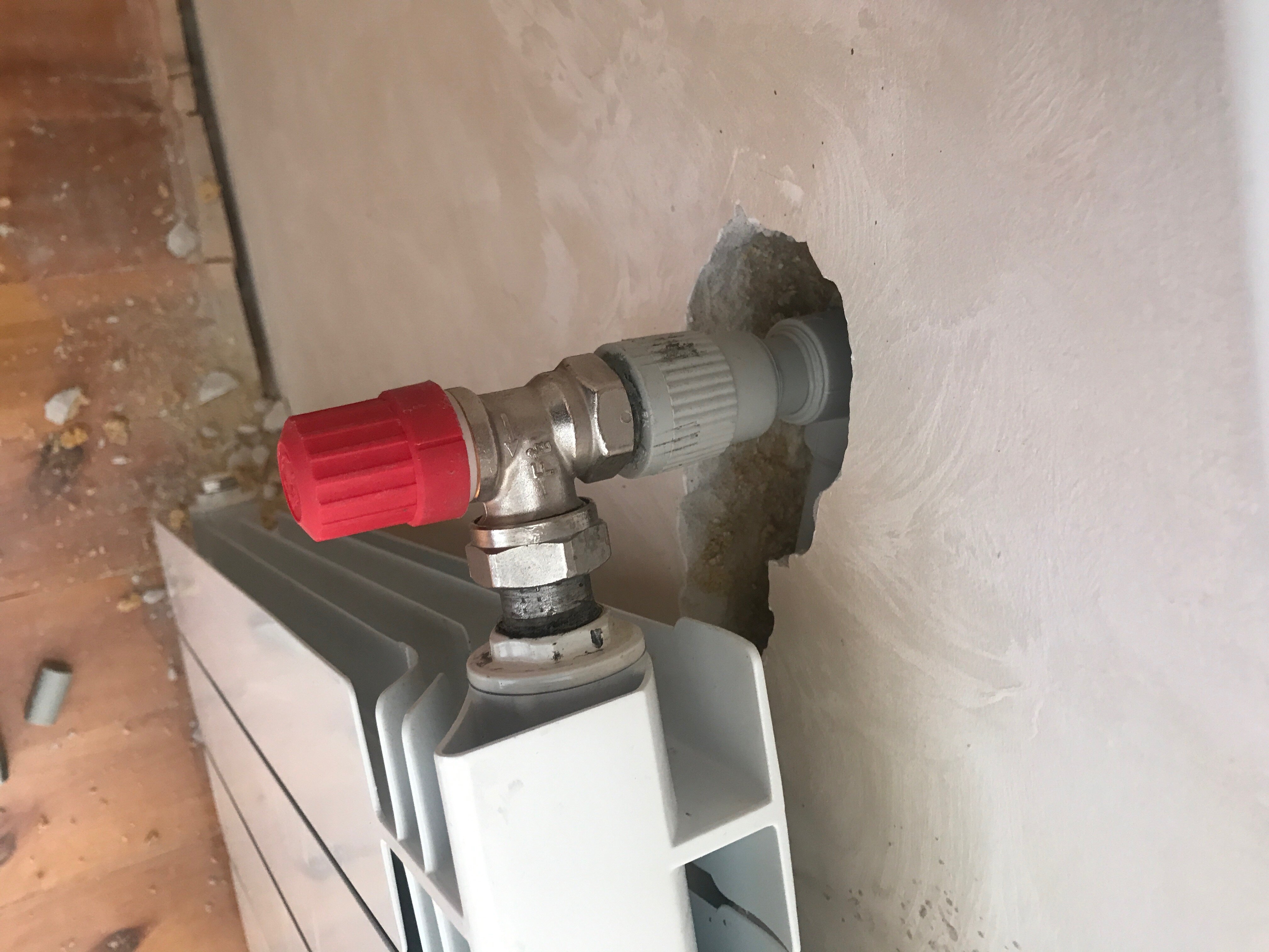

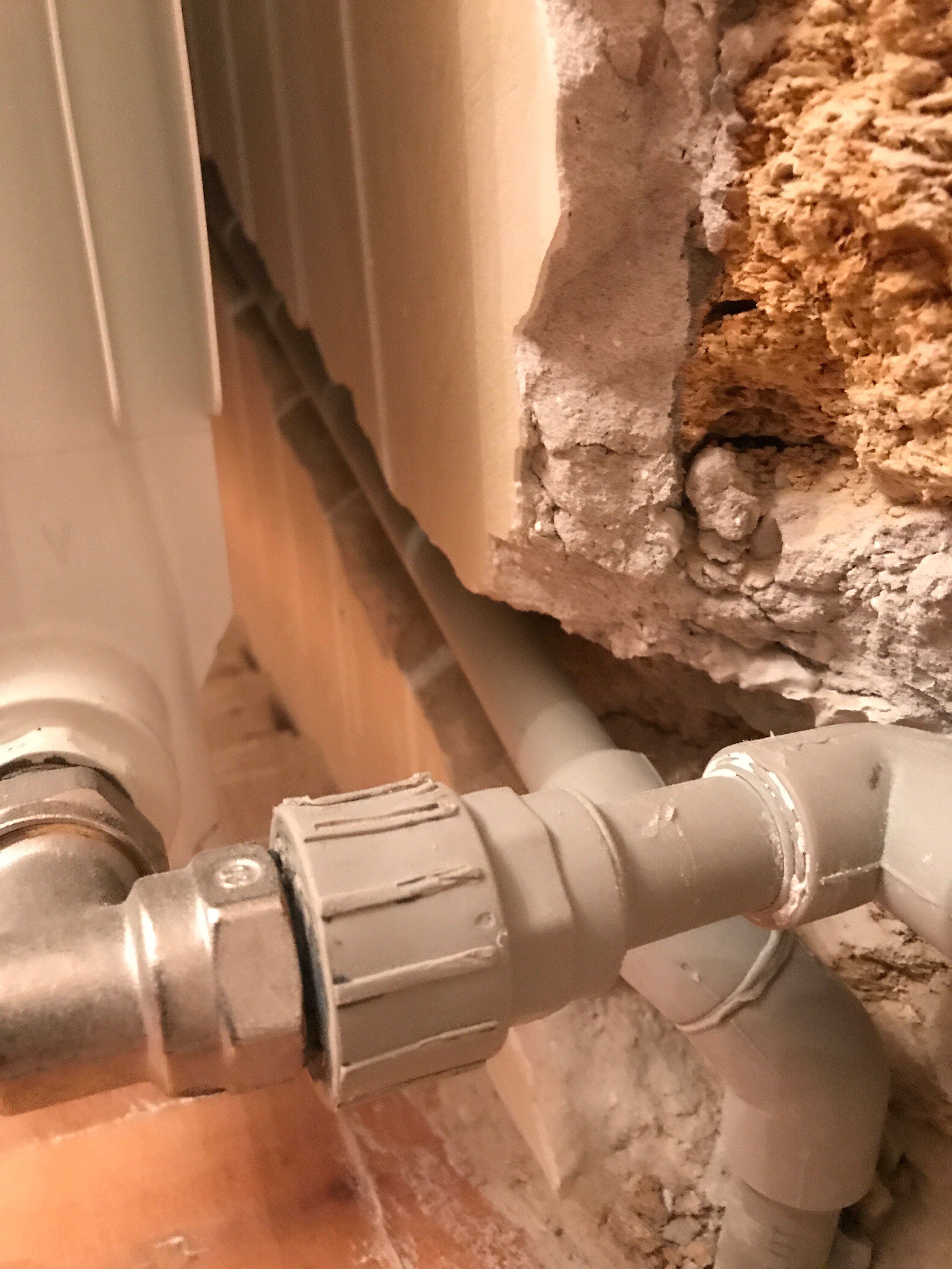

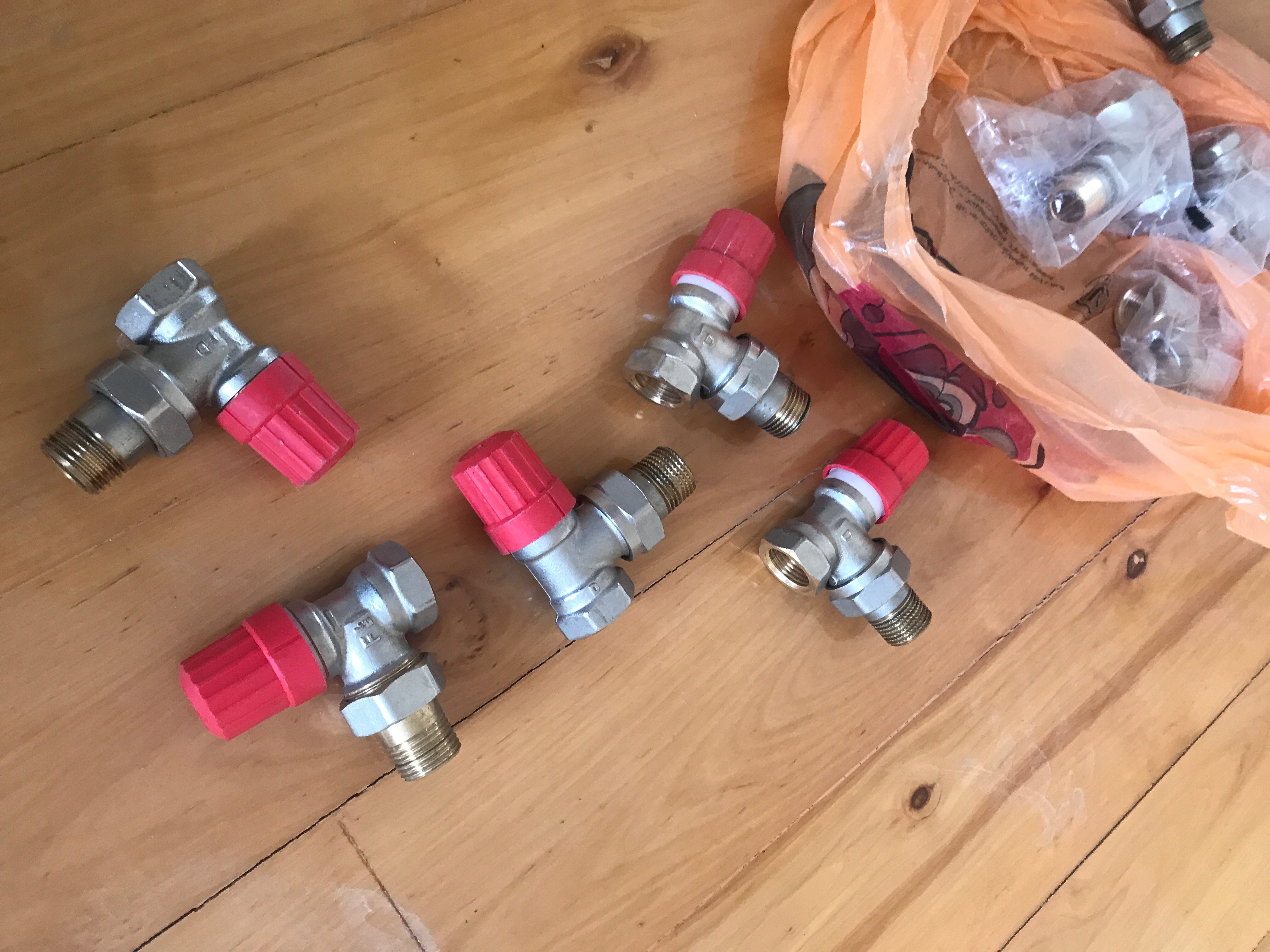

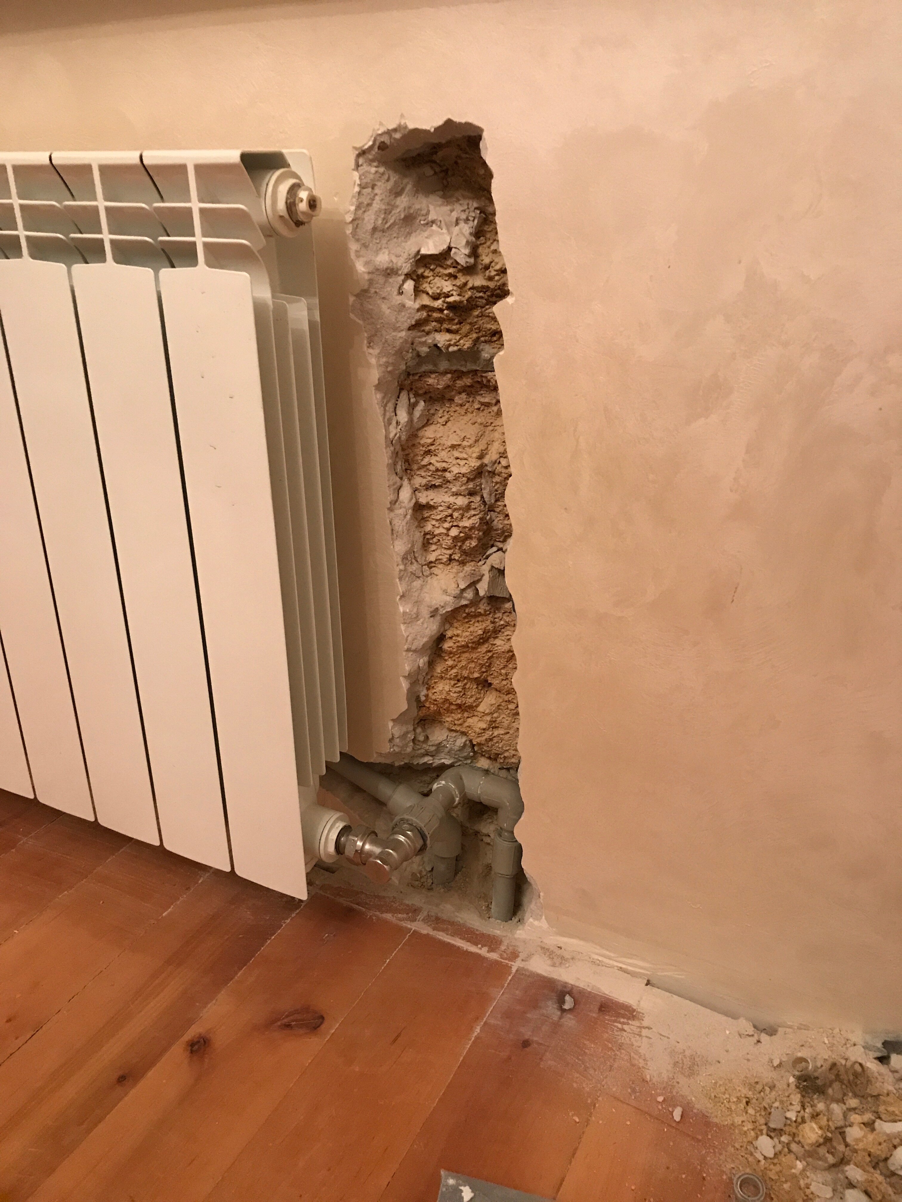

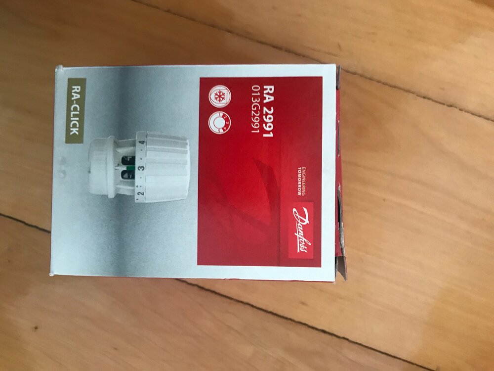

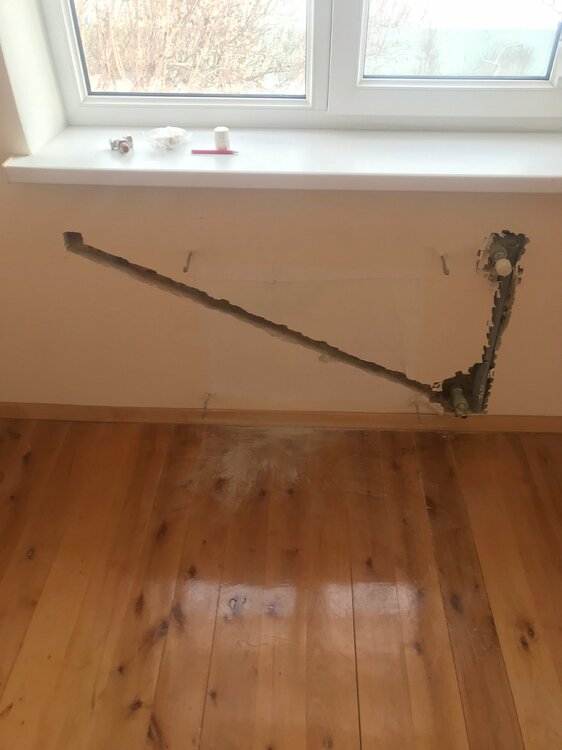

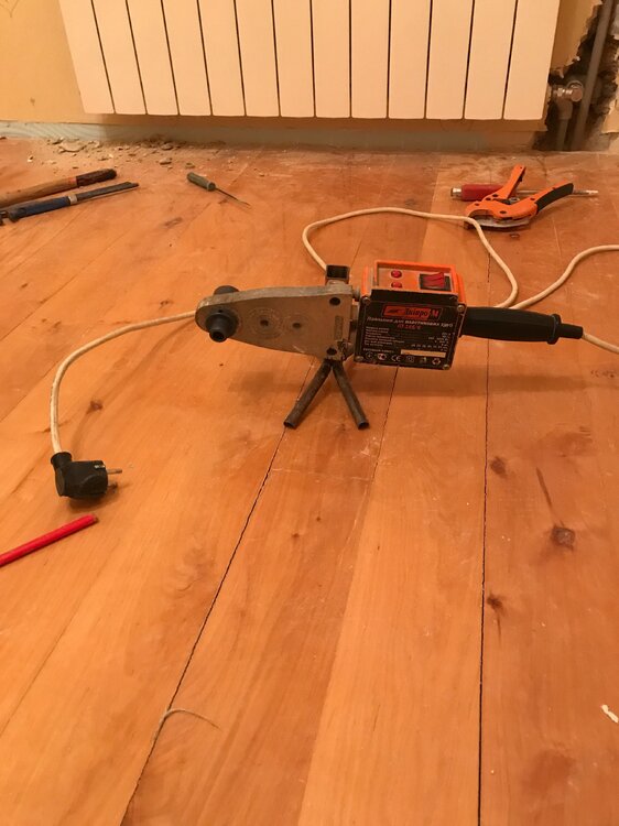

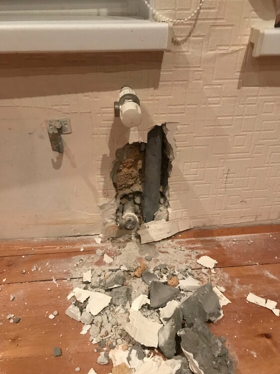

Напомню что в предыдущих сериях нашего домашнего сериала "Холодные батареи" , мы промыли все 12 батарей и продули всю систему компрессором . В результате система заработала более продуктивно , но не достаточно и не экономично.
Сегодня во всех помещениях были заменены радиаторные комплекты , еще раз промыли некоторые батареи и самое главное - изменили систему подключения каждой батареи на втором этаже нашего небоскреба.
Были менее травматические пути решения этой проблемы , но они лежали в плоскости теории - на практике стояк воды и отопления со второго на первый , обнаружить не удалось.
Завтра сантехники планируют завершить все процедуры и запустить систему снова . Очень надеюсь что у них все получится.
Да , еще выяснилось что в WC первого и второго этажа установлены теплые полы - практически это часть системы отопления. Полы отключить нельзя, температуру регулировать нельзя: сделано по принципу -"бей посуду я плачу". Полотенце сушители так же были демонтированы и подвергнуты тем же процедурам что и батареи .
  • Лайк 10

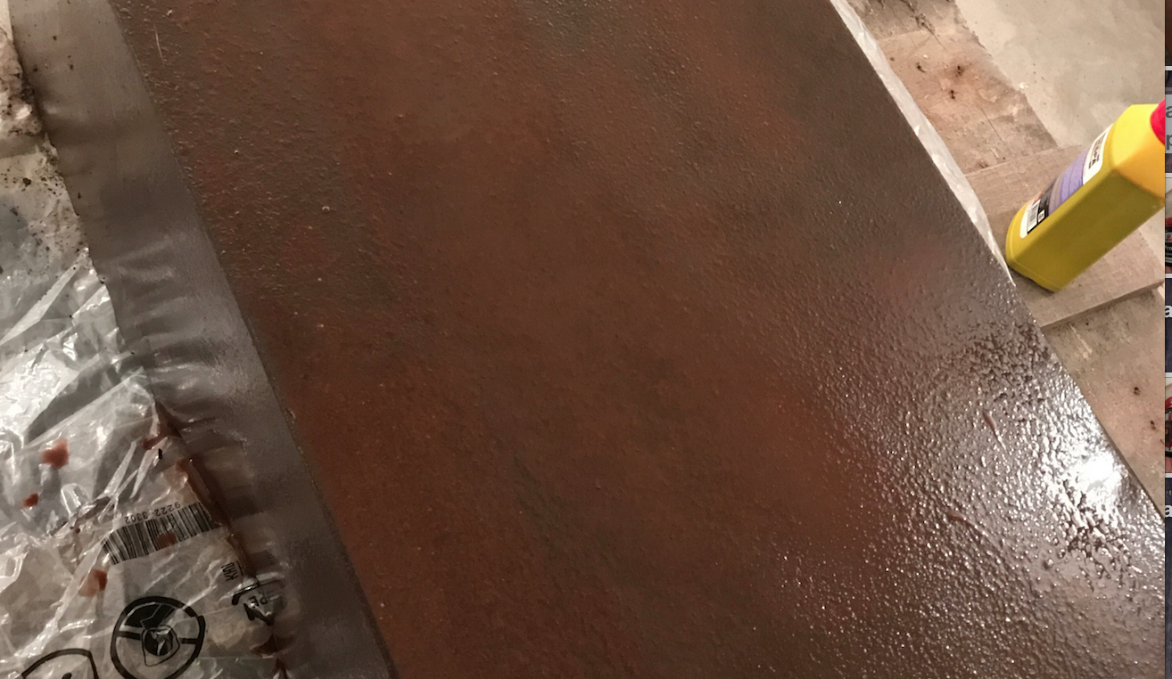

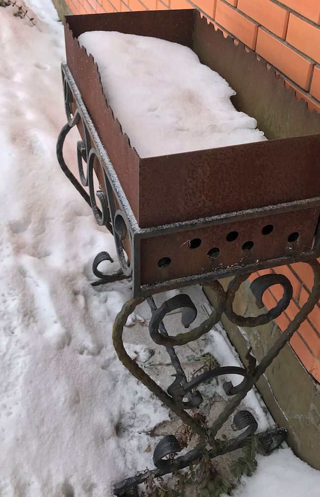

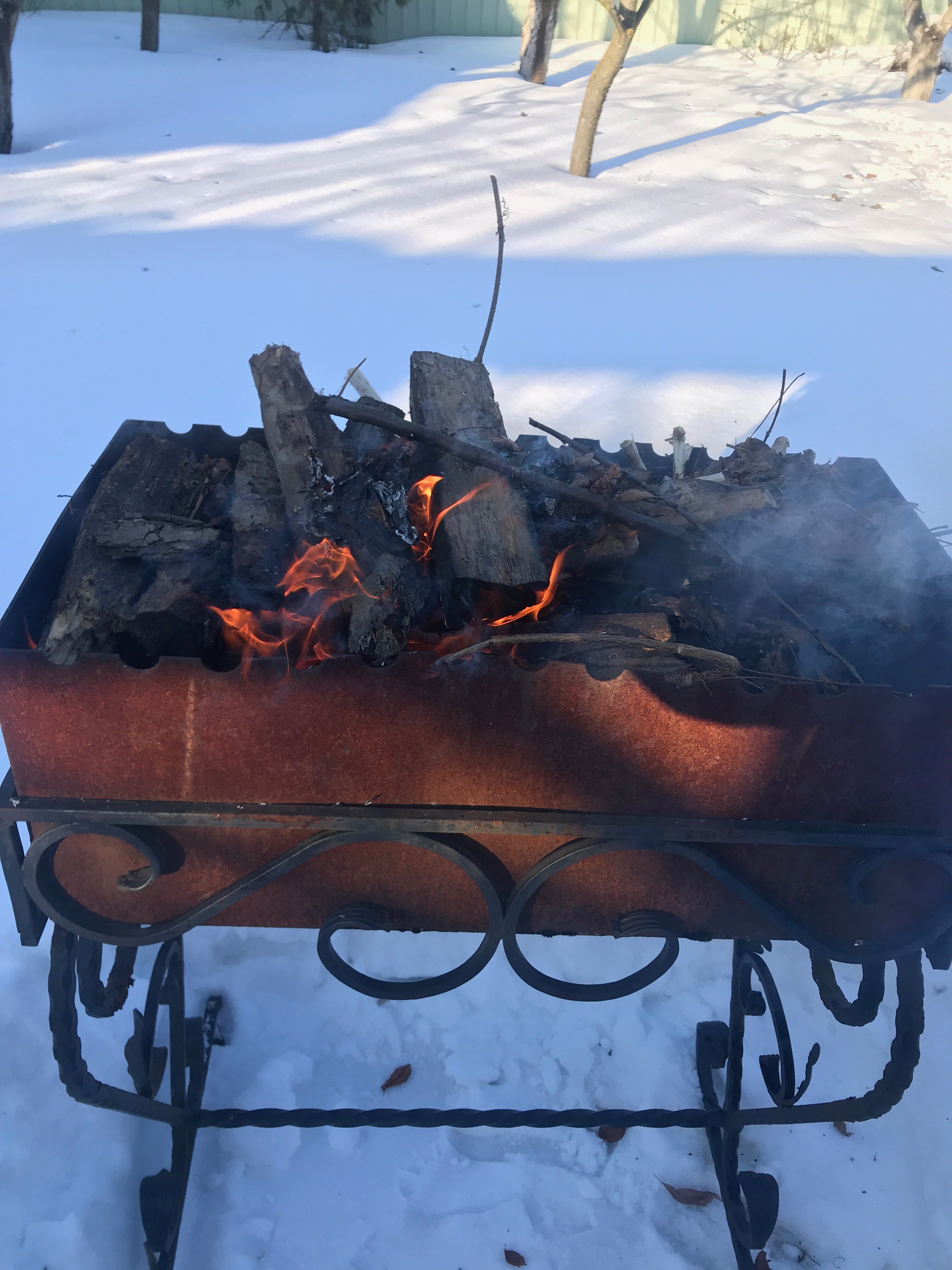

Спасти рядового Райана Мангал.

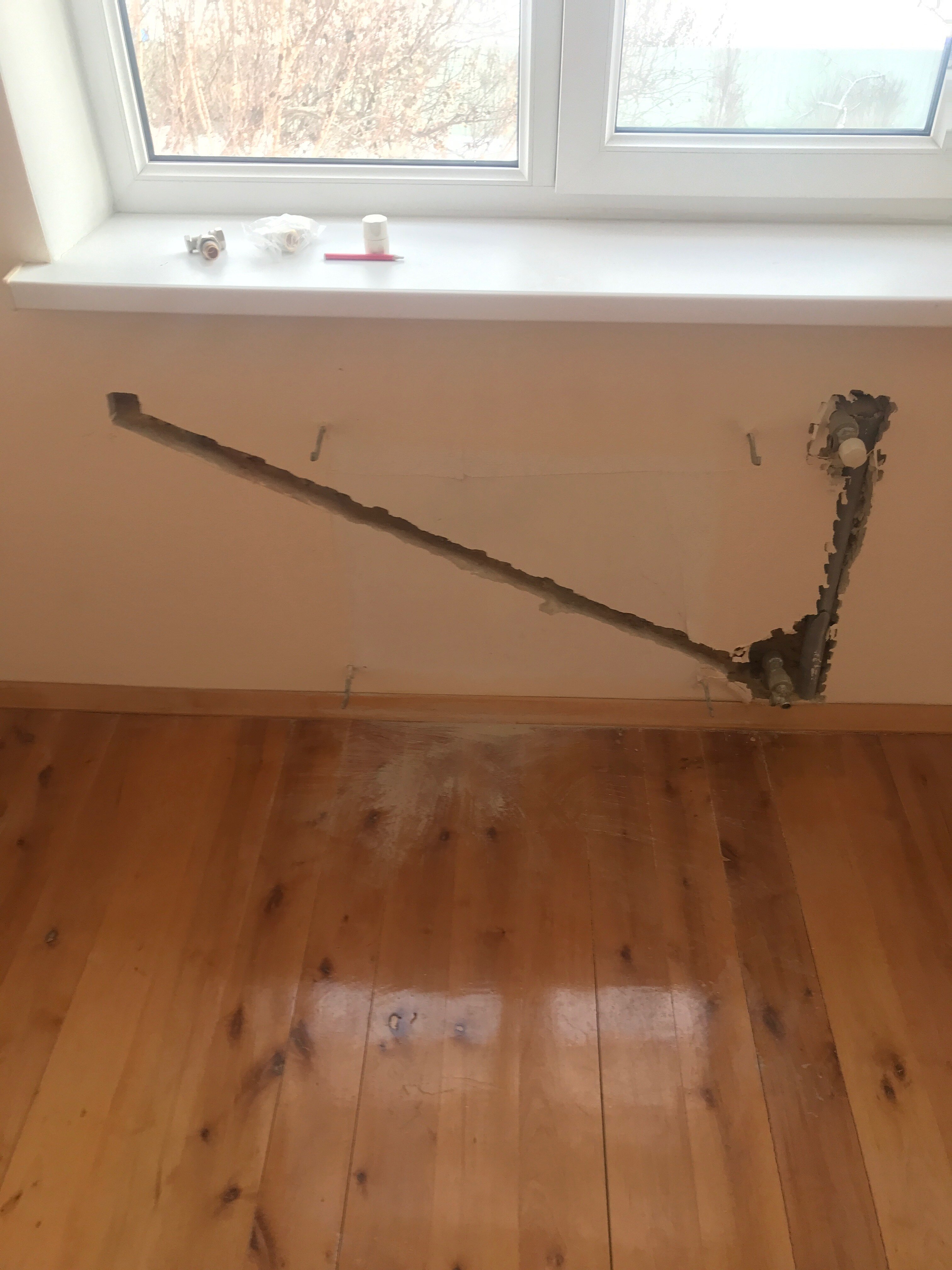

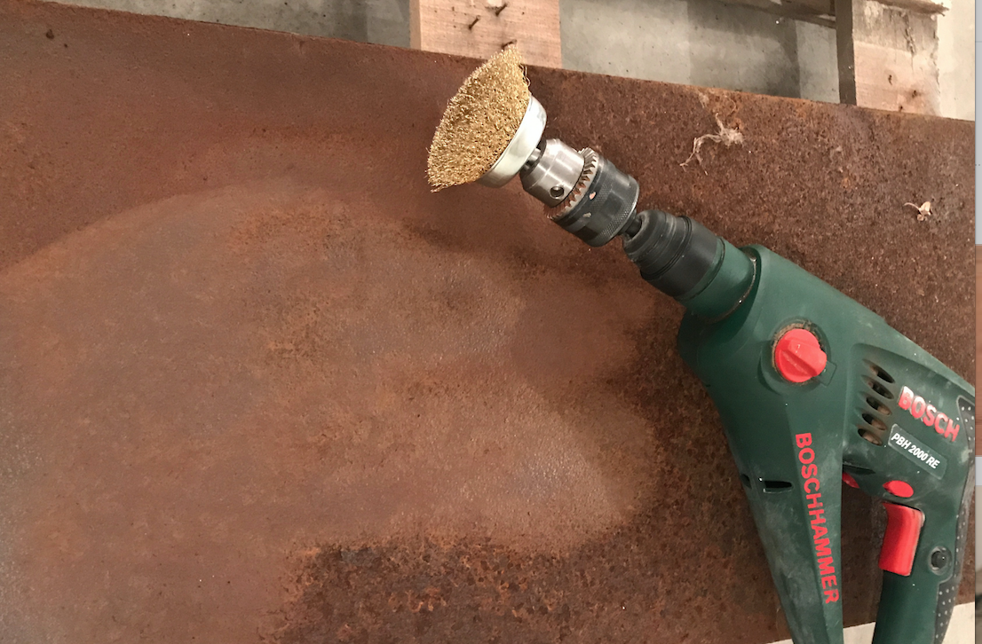

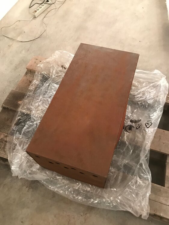

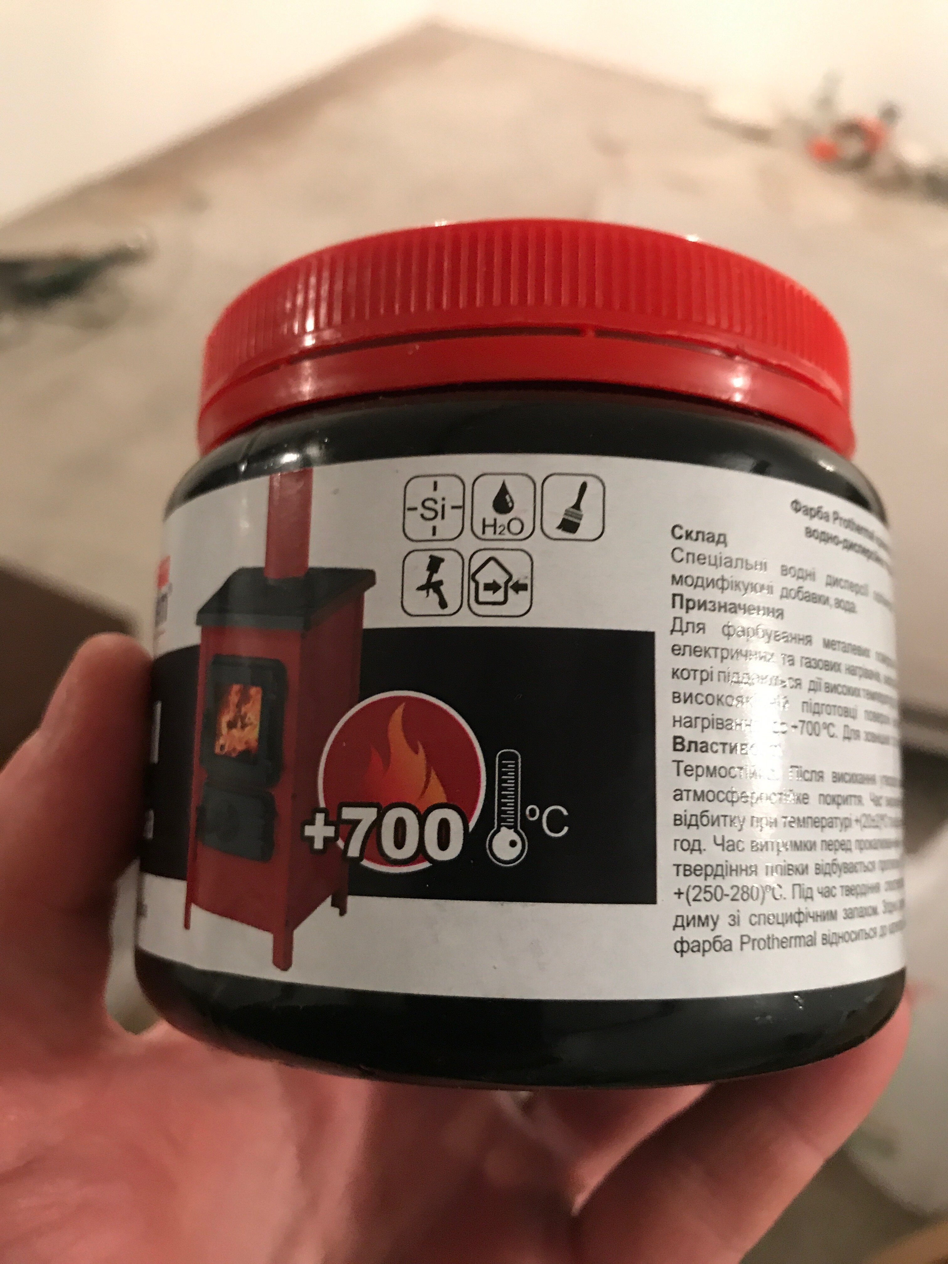

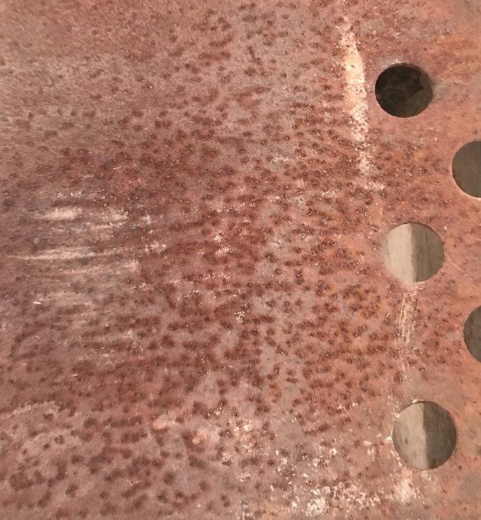

Пока сантехники трудились по утвержденному плану и крошили стены под батареями , мне захотелось сделать что то полезное и простое . Я вспомнил про мангал. Мангал сиротливо прижимался к стене сауны и был засыпан снегом . Он был брошен . Он тихо умирал ....... .
В самом мангале кроме снега обнаружилось сантиметров пять прозрачного льда , под которым просматривался толстый слой опавшей листвы. Для извлечения льда принимаю решение изменить его агрегатное состояние из твердого в жидкое и газообразное. Дрова горели хорошо , но прошло не менее получаса, когда все это безобразие растаяло . Затем мангал был разобран на три составляющие и подготовлен к реставрации.
Следующим этапом планирую его зачистить от ржавчины , пройти преобразователем и термостойкой краской . Подставку планирую красить обычной эмалью по металлу.

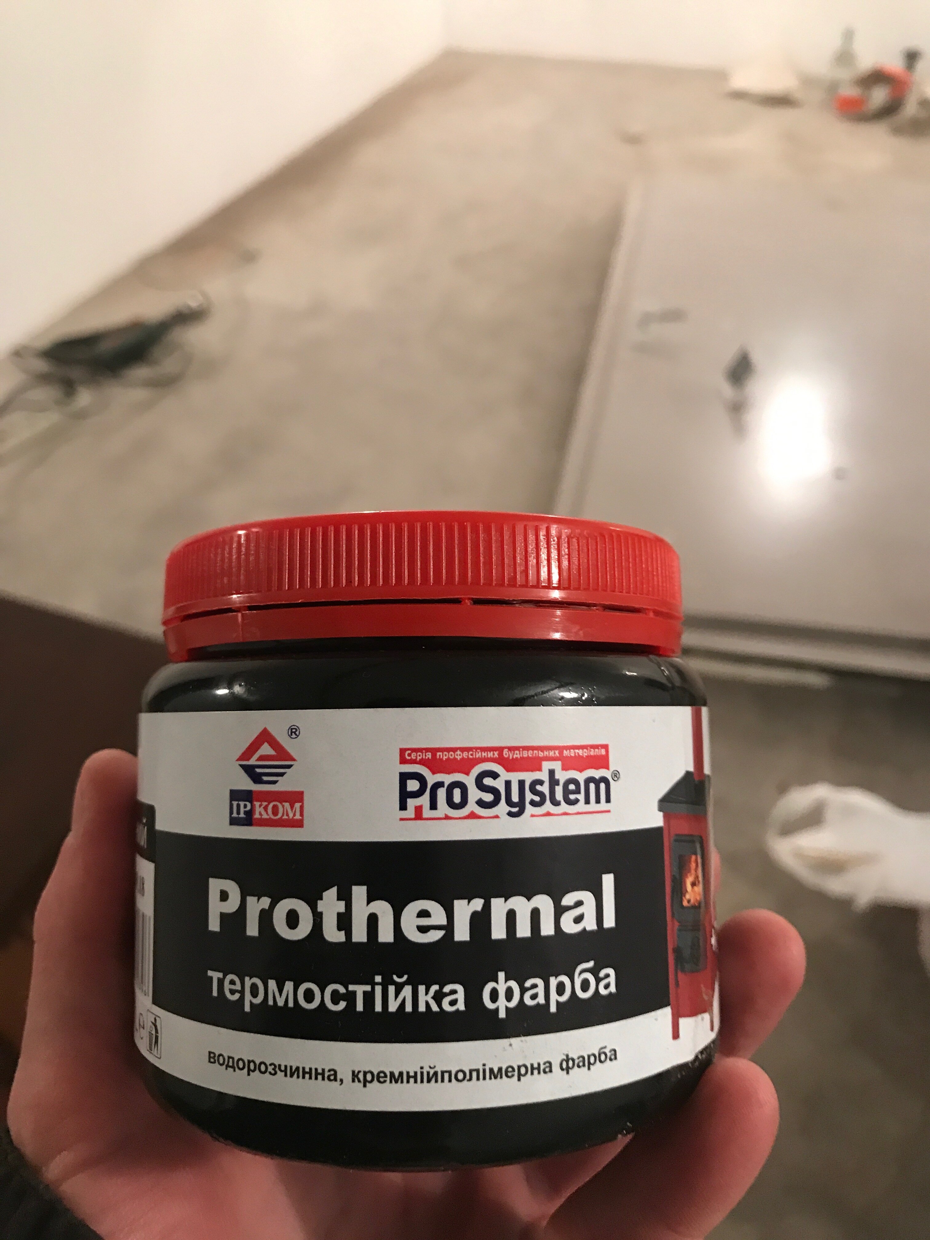

А теперь внимание вопрос : после покраски мангала термостойкой краской , нужно дожидаться ее высыхания или сразу делать закладку дров и разжигать для того что бы краска приобрела свои термостойкие свойства ?
Краска из баллончика с температурой на этикетке 800 , нуждается в полной просушке несколько часов, хотя сама высыхает за 15 мин при +20 . Преобразователем лучше не надо- он даст пленку. Лучше щеткой по металлу или насадкой на болгарку зачистить всю ржавчину. Потом смыть остатки/ заодно и обезжирить( последнее обязательное условие всегда перед покраской.

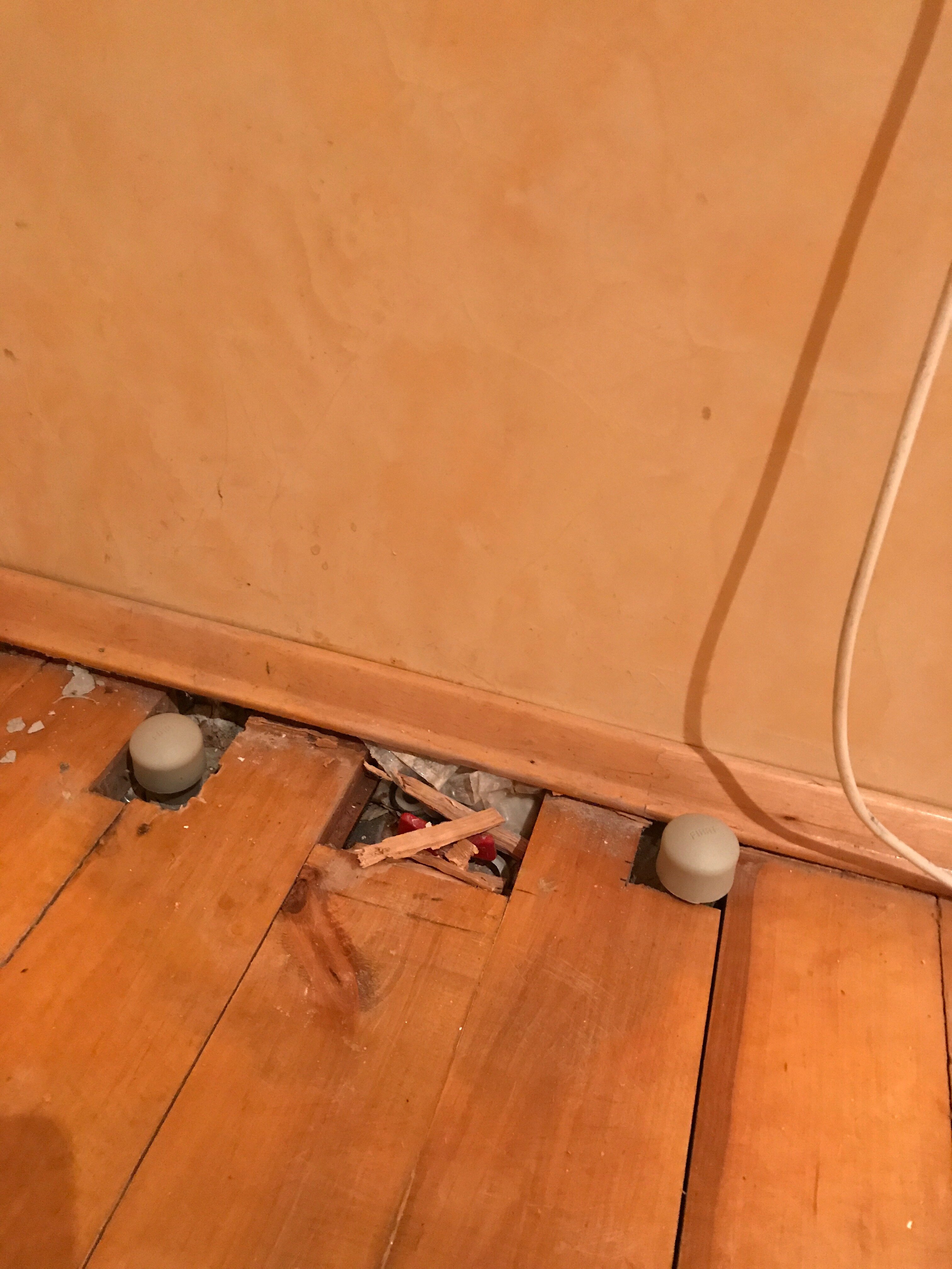

Все получилось . Система отопления запущена . При температуре теплоносителя ( газовый котел) 45-55 градусов и термо головках на позиции "2" - температура в жилых помещениях в среднем 19 градусов по Цельсию ( улица минус 5 -8).
Все обещания сантехники выполнили , все работает как надо - батареи теперь равномерно горячие. Сантехникам РЕСПЕКТ !!!
По работе :
Второй этап занял два дня и в сумме по времени 11 часов .
Работали три человека .
Стоимость второго этапа
- работа: 3800,00 грн
- материалы ( радиаторные комплекты на 10 батарей с термоголовками , на 2 батареи без термоголовок и на 2 полотенцесушителя ): 9200,00 грн
- дополнительные материалы ( докупали исполнители в процессе самостоятельно ) : 250 грн
Итого по второму этапу :
- работа 3800,00 грн
- материалы 9450,00 грн
( курс 28,00 за 1 долл США)
Следующие работы планируемые по системе отопления - ревизия газового котла.
P.S. С включением полноценного отопления , в доме резко изменилась " атмосфера" , дом просто "ожил" .

...Были специалисты по вентиляции , смотрели все наше подвальное помещение , согласовали назначение всех помещений - считают смету.
Гарантирую - смета не обрадует. Сколько видел на форуме смет от вентиляционщиков - всегда космос какой-то. У меня стойкое убеждение, что они инопланетяне... Тем более что в реализации эта часть инженерии дома самая лёгкая. Да и накосячить не так страшно по последствиям как с электрикой/ОВК...
позно конечно, но....
полипропилен же в штукатурку нельзя замуровывать.......
потечет потом зараза и опять будет больно.....
первая Протопка после покраски жаростойкой краской до 100-150 градусов и дать остыть, краска должна полимеризоваться. То есть 4-5 полешков прогорят и все
Я правильно понимаю , что после покраски буквально сразу разжигаю в мангале огонь на 10-15 мин и потом оно уже остывает /сохнет ?

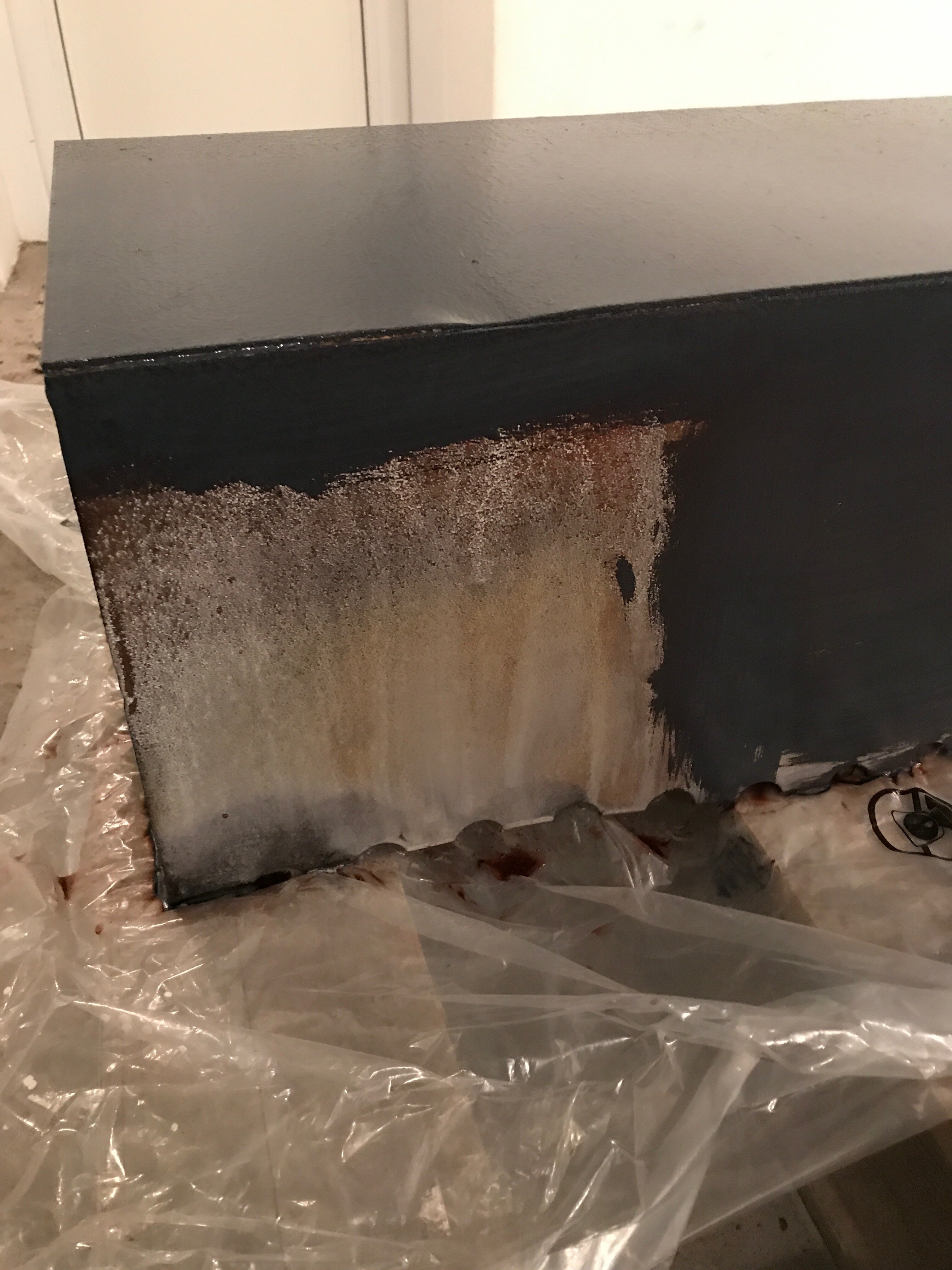

В первое время трудно было понять что мне больше всего нравится в доме .....сегодня я уже понял , что это ГАРАЖ . Просторное помещение с белыми стенами и потолком , автоматическими воротами и ровным полом . И самое главное на него кроме меня никто не претендует . Поэтому именно там в эти морозные дни ( в гараже между 5 и 10 тепла) я продолжаю приводить в чувство МАНГАЛ .
С инструментом у меня не густо , поэтому покупать приходится практически все , особенно расходники . В Эпицентре накупил металлических насадок на дрель для очистки мангала от ржавчины ( брал самые дешевые ), наждачку , средства защиты ( очки , респиратор , перчатки ), химию ( преобразователь , растворитель , термостойкую эмаль) и кисточки .
Ужасно хотелось сделать что то своими руками :)
PS По краске: хотел взять тикурилу, но в эпицентре была только вот эта .
Правильнее отнести мангал на пескоструй. Очистка щетками это полумера и самоуспокоение ( По деньгам, учитывая покупку расходников, одинаково. По времени и качеству работ, пескоструй вне конкуренции.
Готовить в мангале можно сразу после покраски и прогорании первой партии дров или нужны еще какие то манипуляции для исключения вредного воздействия краски на мясо / овощи , которые готовятся ?
На всякий случай напишу , что покраска планируется только снаружи .
Да, прямо в мангале прогорят 4-5 поленца и все. Жарить до красна не надо. Облезет. И рыхлую ржавчину щеткой счистить и обезжирить перед покраской. Пескоструй лучше конечно, но загрузи отвези забери и тд.
Компрессор и насадка с песком :-). Такой себе домашний вариант пескоструя. В Ютубе роликов полно
Я не планирую мангалом пользоваться 100 лет, поэтому решил сделать минимально возможные улучшения . Элементарно убрать ржавчину и освежить его снаружи , что бы взгляду было приятнее . Ну и хотелось что то сделать своими руками :) .

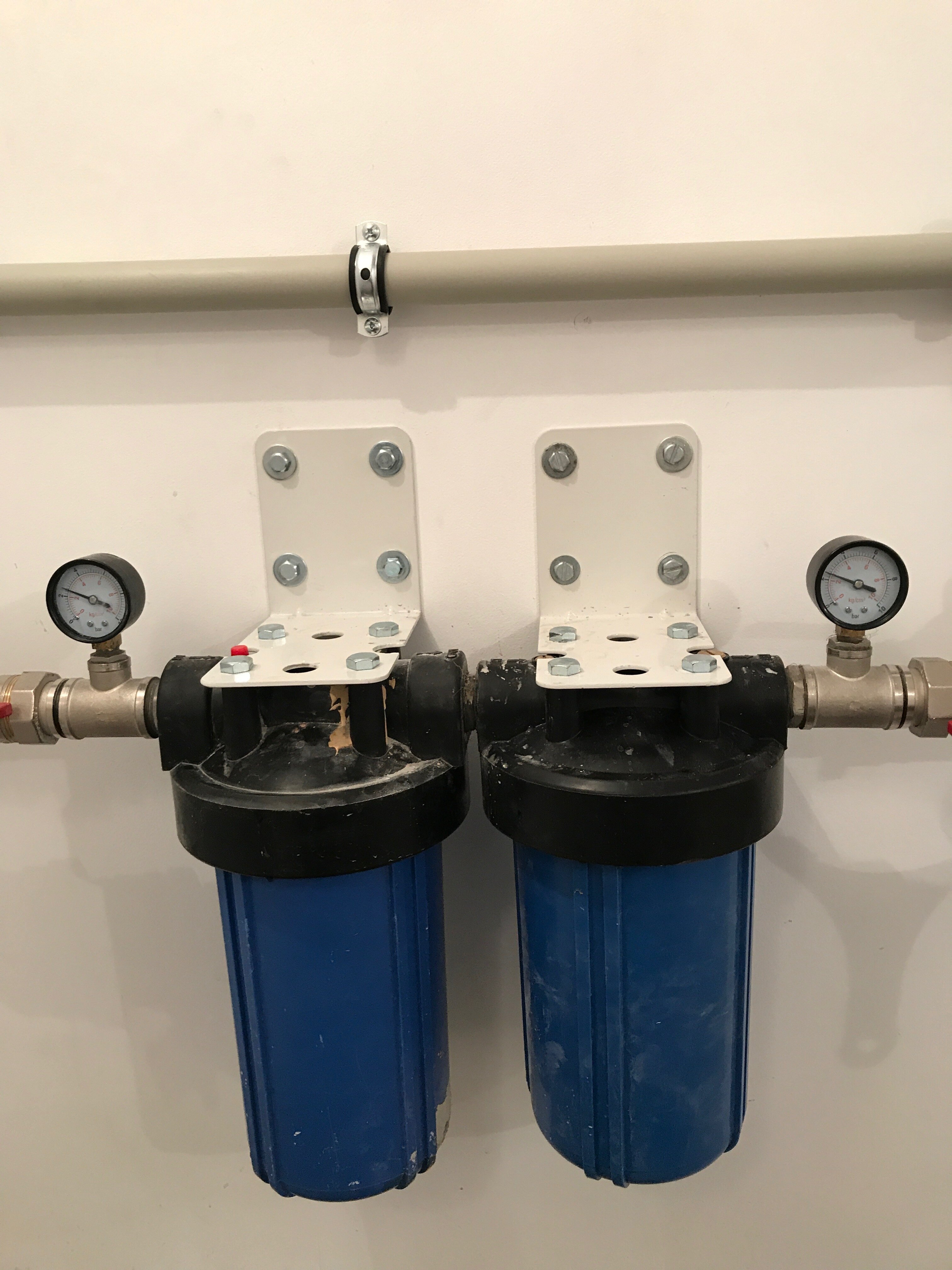

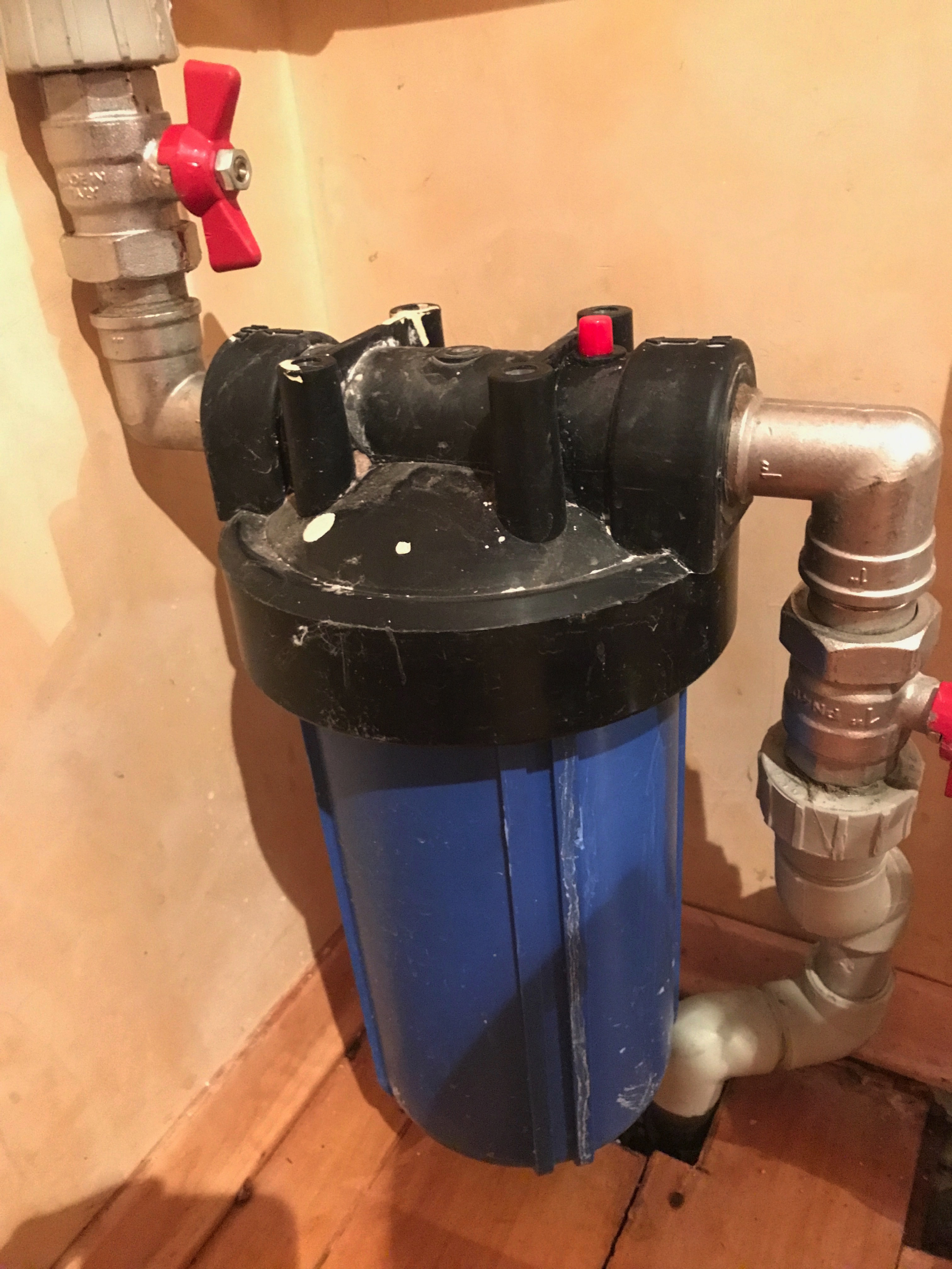

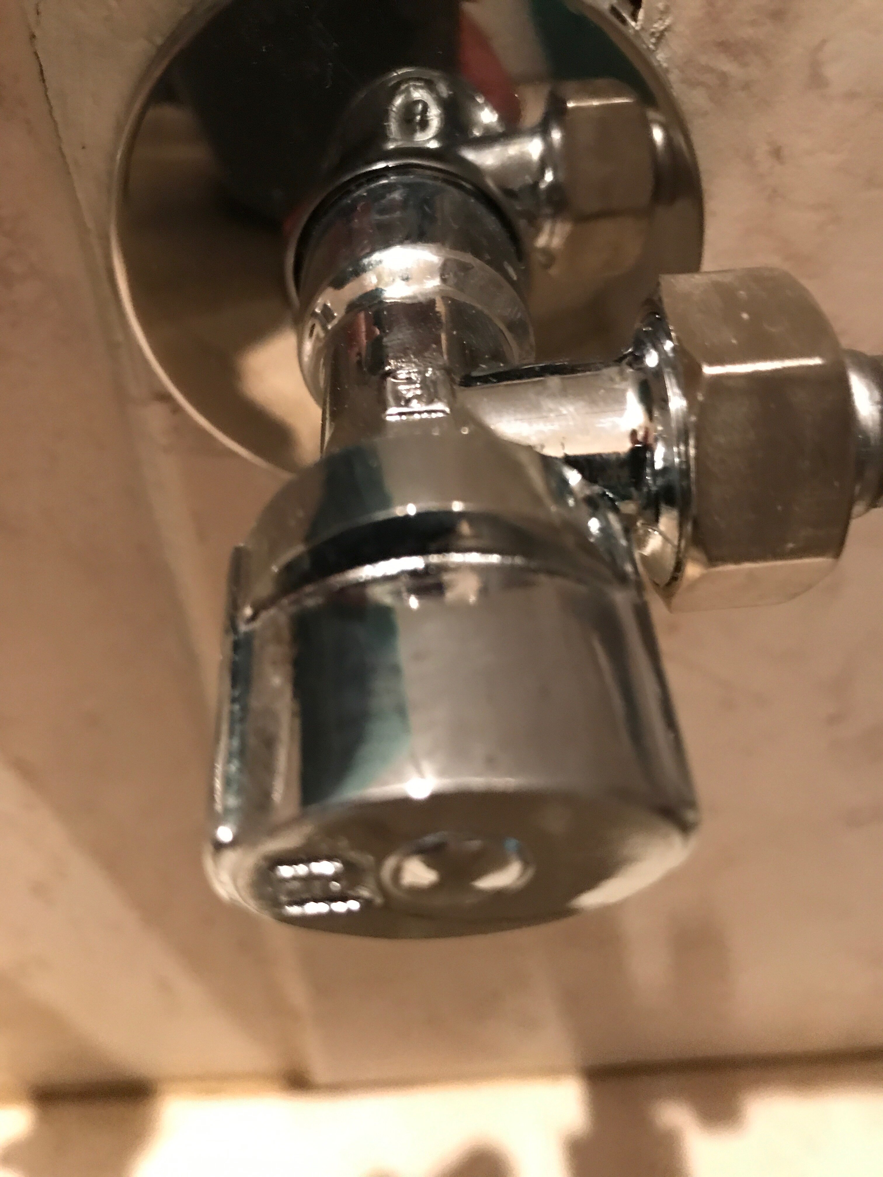

Устраняем очередные "косяки" с коммуникациями . Почему то предыдущие владельцы разместили фильтры прямо по центру первого этажа . Отказываемся от солевого фильтра по умягчению воды , добавляем угольный фильтр , переносим всю систему с первого этажа в цокольный ( гараж), добавляем кран ( что бы не бегать за водой на первый этаж из гаража )
Обновляем вышедшие из строя и "уставшие" части : меняем арматуру сливных бачков , включая гибкие шланги и вентили в двух санузлах.
По расходам :
Работа ( 2 человека , 7 часов ) - 2000,00 грн
Материалы - 4870,00 грн
Всего : 6870 ,00 грн ( курс 28,00грн за 1$)
А чего решили отказаться? Тем более что он уже куплен и есть в наличии - а это +- 1туе.
Змінено користувачем eam
Уже был опыт использования похожего ( вотербосс ) в нашей квартире за городом ( вода там жесть в прямом и переносном смысле ).
Недостатки перевесили все плюсы данного девайса :
1) постоянно покупать и хранить соль
2) очень много воды уходит в канализацию
3) мягкая вода не нравится по ощущениям ( мыло и шампуни смываются с трудом)
Это чисто все мое субъективное ....на истину не претендую.
Можно дополнительный блочок докупить, который подмешивает жесткую воду. Моющих средств нужно будет расходовать меньше. Продлевается срок жизни смесителей.
Вместо вотербосса установил обычные фильтры ( картриджи) в колбах : первая на механические частицы 5микрон , вторая ( подобрали опытным путем) улавливает железо . так же дополнительно поставил солевой фильтр перед бойлером . Такая система работает отлично . Использовали только для бытовых нужд . Питьевую брали в бювете недалеко от дома .
P.S. Теперь являюсь владельцем двух таких установок по умягчению воды : вотербосс 400 или 700 и вот та что демонтирована в доме ( надо будет посмотреть модель ) . Думаю что обе нуждаются в перепаковке барабанов со смолой . Сантехники сказали что даже в таком непонятном состоянии ( после простоя 6 лет ) этот фильтр стоит нормальных денег - будем продавать любителям обезжелезивания и умягчения воды ( кому надо в целом виде или на запчасти - обращайтесь )
Добавлено через 4 минуты
Меня больше беспокоят нитраты и другие какахи - будем сдавать воду на анализ. По железу превышение 10 лет назад было всего лишь на 25% что для Киевской области практически ничего . По результатам детального анализа будем решать что делать : чистить существующую воду или возможно попробуем "ударить" новую скважину (существующая вроде около 20 метров , что считаю не совсем приемлемым с учетом септиков соседей и удобрений, которые наши люди так любят сыпать под деревья и на огородах).

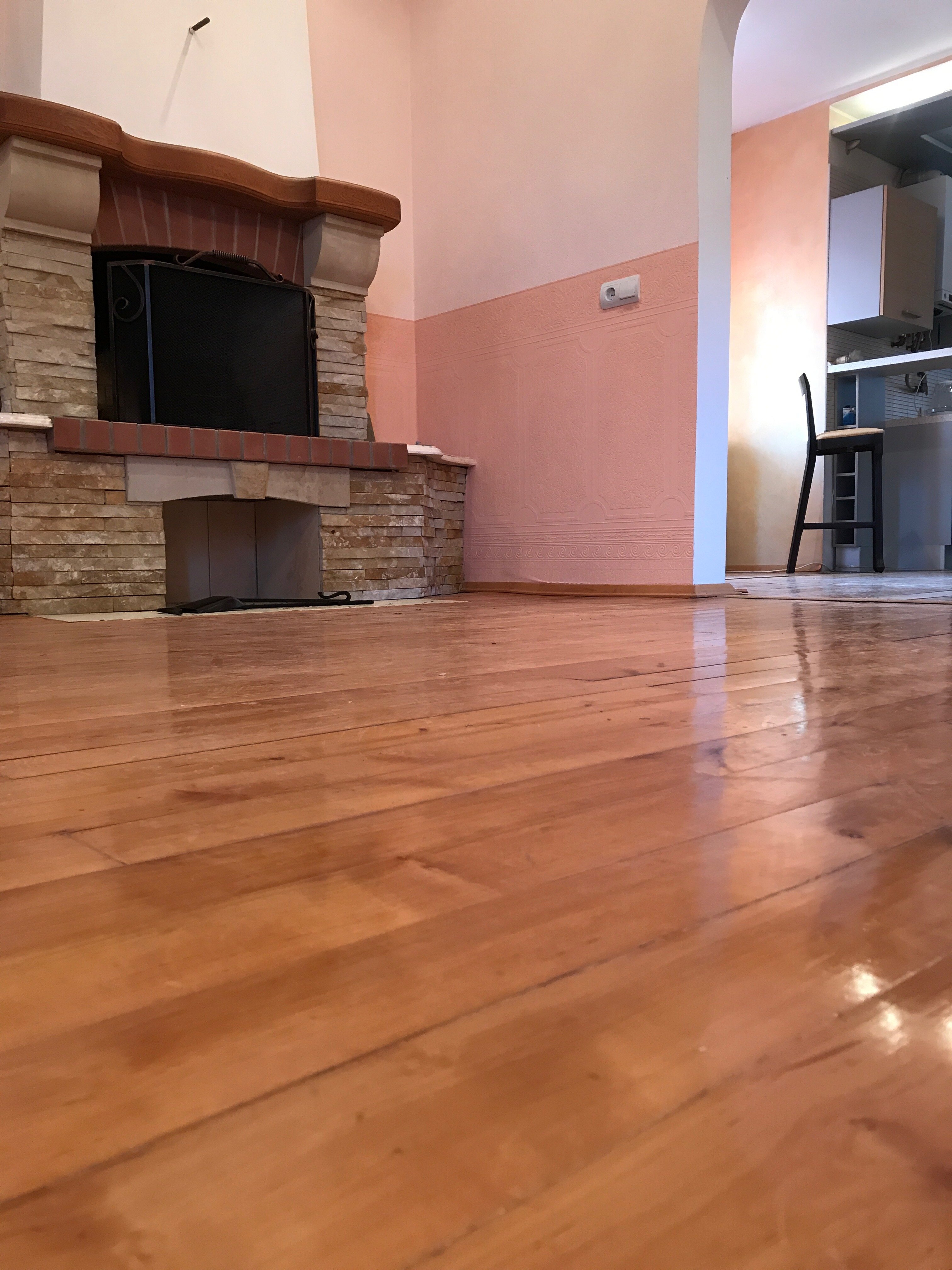

На первом этаже часть пола требует практически капитального ремонта - сантехники предлагают заменить его на плитку и сделать теплый пол ( запитывается от отопления ). Теперь думаем . склоняемся к тому что бы все таки делать ТП ( по работе парни хотят 150-200 грн кв метр . Дорого/дешево/ нормально ? ).
Основной холод поступает на жилые этажи с цокольного в районе лестницы - когда спускаешься вниз ощущения как в море , когда ныряешь с поверхности в глубину ( сверху теплая вода , а снизу обжигает холодом) . Есть идея установить в самом низу дополнительную батарею ( раньше думали о керамической панели) + в помещении прачечной ТП .
В целом в доме с пирогом стены : ракушка -утеплитель -облицовочный кирпич ощущения комфортные.
