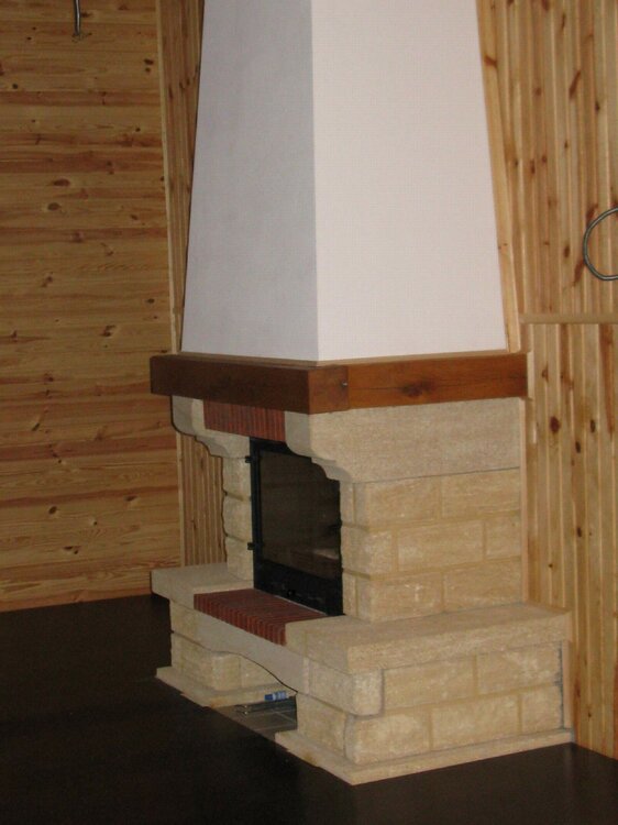

AVOLEG обьясните пожалуйста подводы, не могу понять! по фотографии : справа в колпаке сверху 2 подвода?(какой из них подвод воздуха с улицы?), в центре понятно выход из камина, и слево что за подвод?

Зверху це відведення теплого повітря по кімнатах . Повітря з двору підведенно знизу порталу з правої сторони ( сховане за мрамором ) .Щоб зменшити ефект попадання холодного повітря в мраморному порталі знизу зроблений лабиринт з трьох цегол щоб повітря йшло по змійці .

Класно придумано. задумався над запровадженням подібного в себе.
Правда два ключові моменти не дають нормально запровадити схему
1 Підведення повітря знизу для тяги. тут правда можна нібито вентилятор для тяги. Ця проблема не є ключовою
2 Виведення гарячого повітря на другому поверсі. Меблі дійсно близько ставити не можна. Цікаво а якщо розвести труби і зробити щось типу вентканалів.

Подскажите, а короб внутри - это базальтовые плиты с алюминиевой фольгой ? или как-то по-другому компонуется...
Короб з гіпсокартону.В середині приклеєні базальтові плити з фольгою.Всі стики проклеїні фольгованим скотчем
