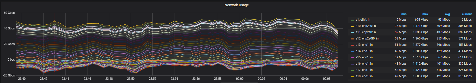

Я такие сети строил немного в больших масштабах чем дом, да и в ядре "скоростя" тяготели скорее к 40 или 100....
Да как скажете.... только без нервов....лишь бы активка и дисковые ваши обеспечили...
да какие тут нервы, когда на прикладные вопросы "ГДЕ" люди приходят и начинают учить уму-разуму.
Ну а кто куда тяготел - так мы вроде тоже не пальцем )
