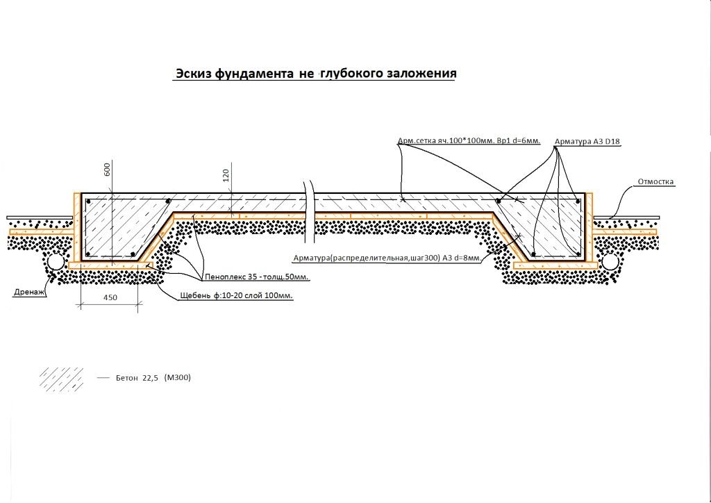

На картинке - одна из концепций плит "для понимающих".
Но требует ещё большей квалификации чем для ушп.
Но требует еще большей квалификации чем для ушп.
Это да, только для понимающих, 50мм утеплителя, особенно по периметру плиты, это круто!
Художники)))

Для тех кто в броневике! КОНЦЕПЦИЯ!!! а не рабочий чертёж:fool:
Ставьте скоко хотите и куда хотите! Трубы ТП можно влить в плиту, можно потом в стяжку после горизонтального утеплителя, всё по вкусу.
То же касается ширин, высот, уклонов и тд.

заметил этой зимой что снег возле "цоколя" расстаял первым, соответсвенно тепло 10см ППСа, которые на внешних гранях, какоето пропускает.
интересно было бы послушать как протапливать теплыми полами вот ту плиту с 5 см снизу по всей плите

Та к вы же не пытались общаться, начали ковырять детали, а слово концепция пропустили:)
Добавлено через 2 минуты
небось еще и на строителях сэкономил и строили рукожопы
От вы опять не туда... я вам серьёзные вещи пишу а вы о каких то глупостях и хиханьках.
В профильной теме с ушпфанклабом я обсуждал эти моменты, и с боковыми потерями, и с расходом утеплителя, и с жёсткостью конструкции. Но! Форум есть форум. Тут ценятся не реалии а "смачность" написания и "нафуфыр" пишущего:D

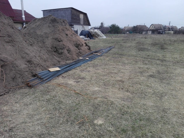

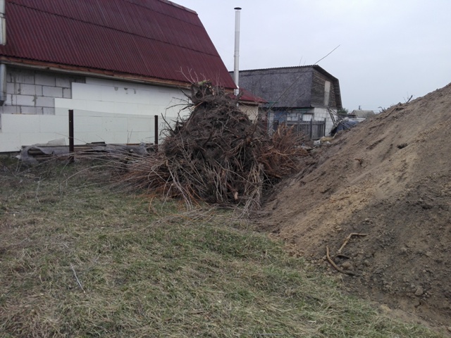

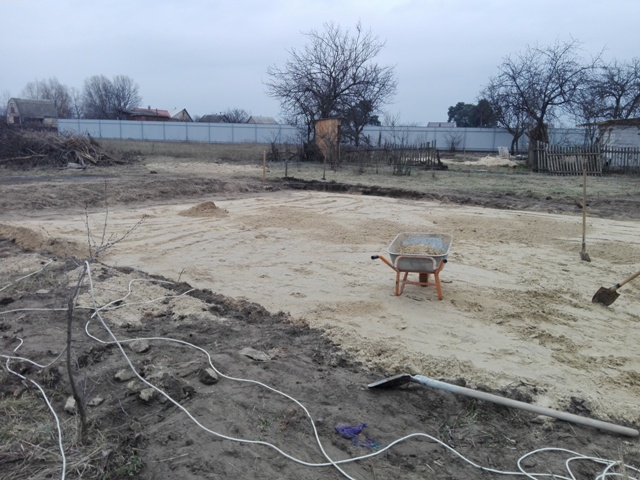

Итак, с флагом в руках решил сделать маленький репортаж и стоимостное сравнение рёберной плиты и ленты с защимлёнкой на классическом примере!
Стартовые данные...
фундамент 8,0*12,2
геология - стандарт...50см плодородки с корнями старых плодовых деревьев потом суглинок "до ядра земли" УГВ в пике 2,0м.
Геодезия... верх плодородки на уровне минус150мм от будущего уровня грунта на участке. отметка 0,00 на уровне +450 от будущего уровня грунта.

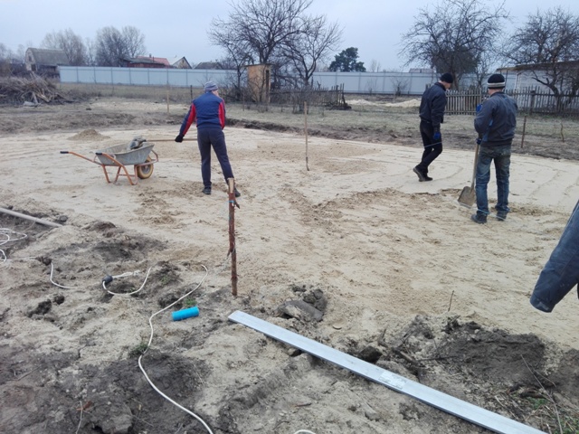

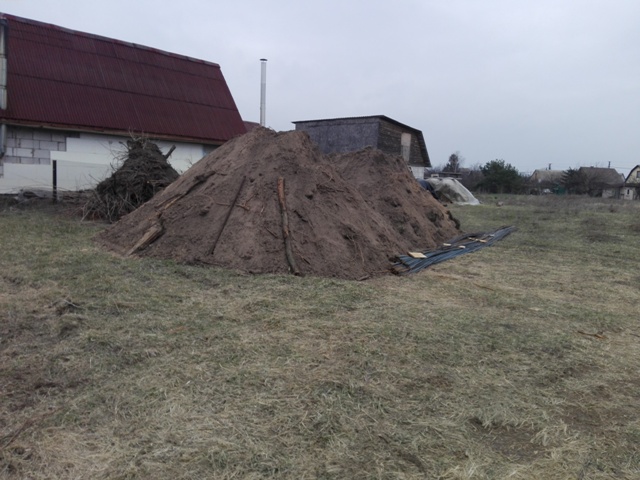

Шаг №1 - сняли всю плодородку, убрали корни на пятне дома плюс 1200 на сторону под отмостку (10,4*14,6м)!
Затраты - 1 смена трактора с учётом работы по п2!
Шаг №2 заместили выбранный грунт и корни песком разровняли трактором. Протрамбовали в два прохода.
Затраты - 60т песка (6 камазов)
Шаг №3 - Постелили геотекстиль
Затраты - 150м2 Геотекстиля 150гр/м2 термоскреплённый.
Шаг №4 - щебневая пдготовка с трамбовкой
Затраты - 20 т щебня (2 камаза)

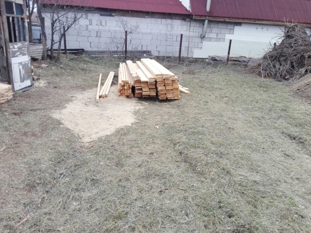

Завезено
1,2м3 опалубки
1100кг ораматуры
фиксаторы арматуры
3,3м3 ЭППС - боковое утепление (100мм эппс 600мм высотой+технологическая 50мм немного))
Дюбель зонты
150м2 пленки 200 плотности
Заказаны 18,5м3 бетона на всю плиту(рёбра 600мм и плита100мм)
Дали будэ!
