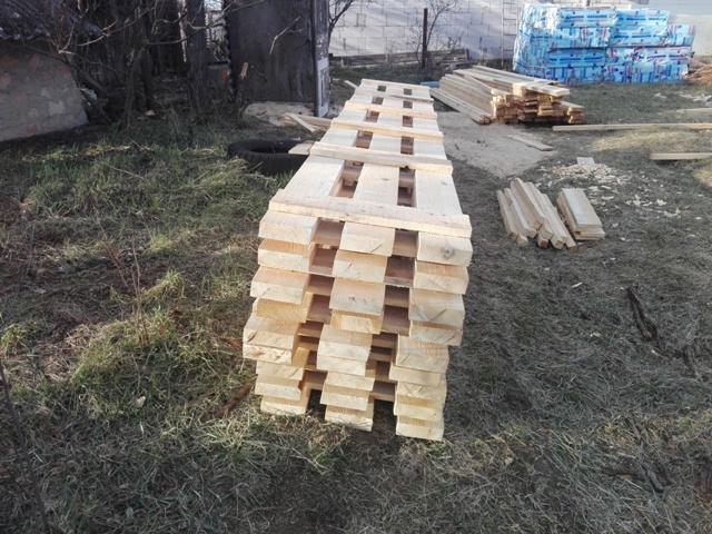

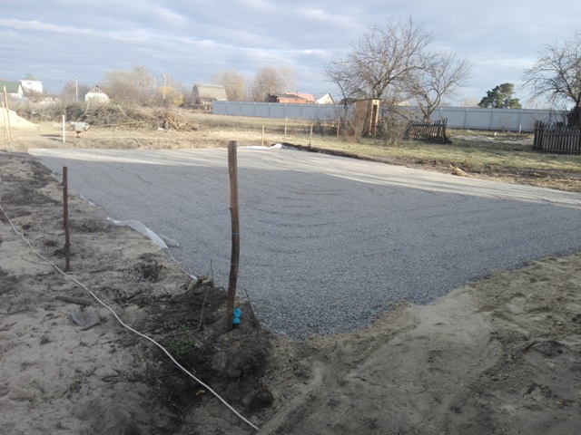

tansss Опубліковано: 23 березня 2019 Поділитись Опубліковано: 23 березня 2019 Продолжу дневничёк... 10см щебневой подготовки протрамбованы и готовы к установке плиты. Сбиты щиты опалубки цоколя. Кстати... наличие бокового утепления цоколя перед заливкой даёт право делать щиты не сплошными и с зазорами (см фото). Щиты при этом после заливки остаются чистыми и пиломатериал готов для другого применения без плёнок и тд. Мелочь - но приятно! Посилання на коментар Поділитися на інших сайтах More sharing options...

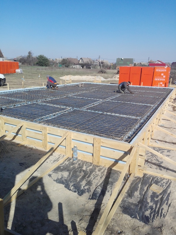

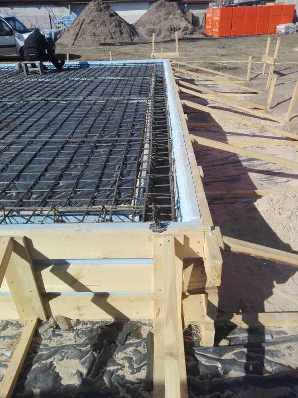

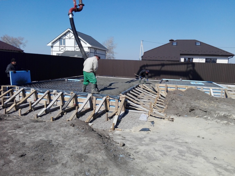

tansss Опубліковано: 2 квітня 2019 Поділитись Опубліковано: 2 квітня 2019 (змінено) Готовы к заливке...Осталось довязать сетку и поставить фиксаторы. По итогу 18,5м3 бетона на 100м2 дом ну и всё то что уже отметил! "Потом" это что бы Вас не перебивать Завтра всё это будет залито бетоном, так шо если кто хочет чё спросить или прокомментировать то уже самое оно! Змінено 2 квітня 2019 користувачем tansss 2 Посилання на коментар Поділитися на інших сайтах More sharing options...

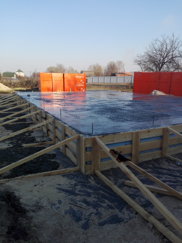

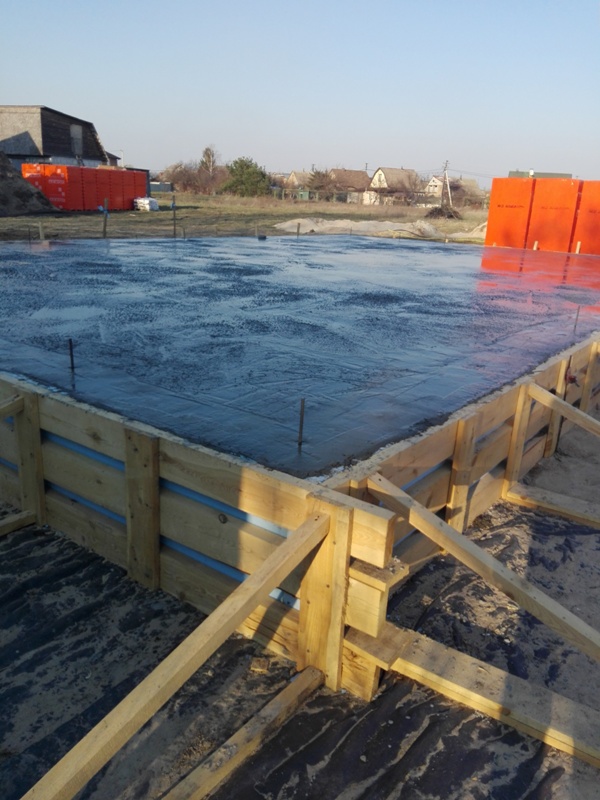

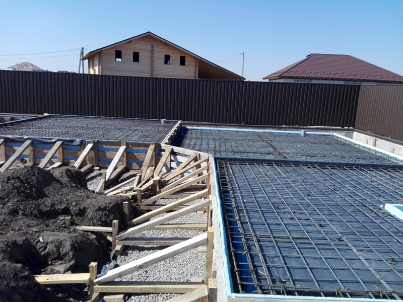

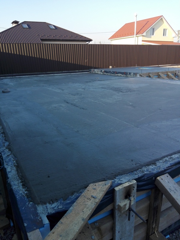

tansss Опубліковано: 3 квітня 2019 Поділитись Опубліковано: 3 квітня 2019 Ну вот и залито всё бетоном... А бонусом пошёл плитно-рамный фундамент под банно-сарайно-отдыхательный блок. В одну заливку три типа плит... 1. ребро 600 + плита 200 с двойной сеткой 2.ребро 400 + 100 плита с рёбрами (на отметке -0,20) 3. ребро 600 + 100 плита + погреб внутри не "привязан к основной плите! 1 Посилання на коментар Поділитися на інших сайтах More sharing options...
