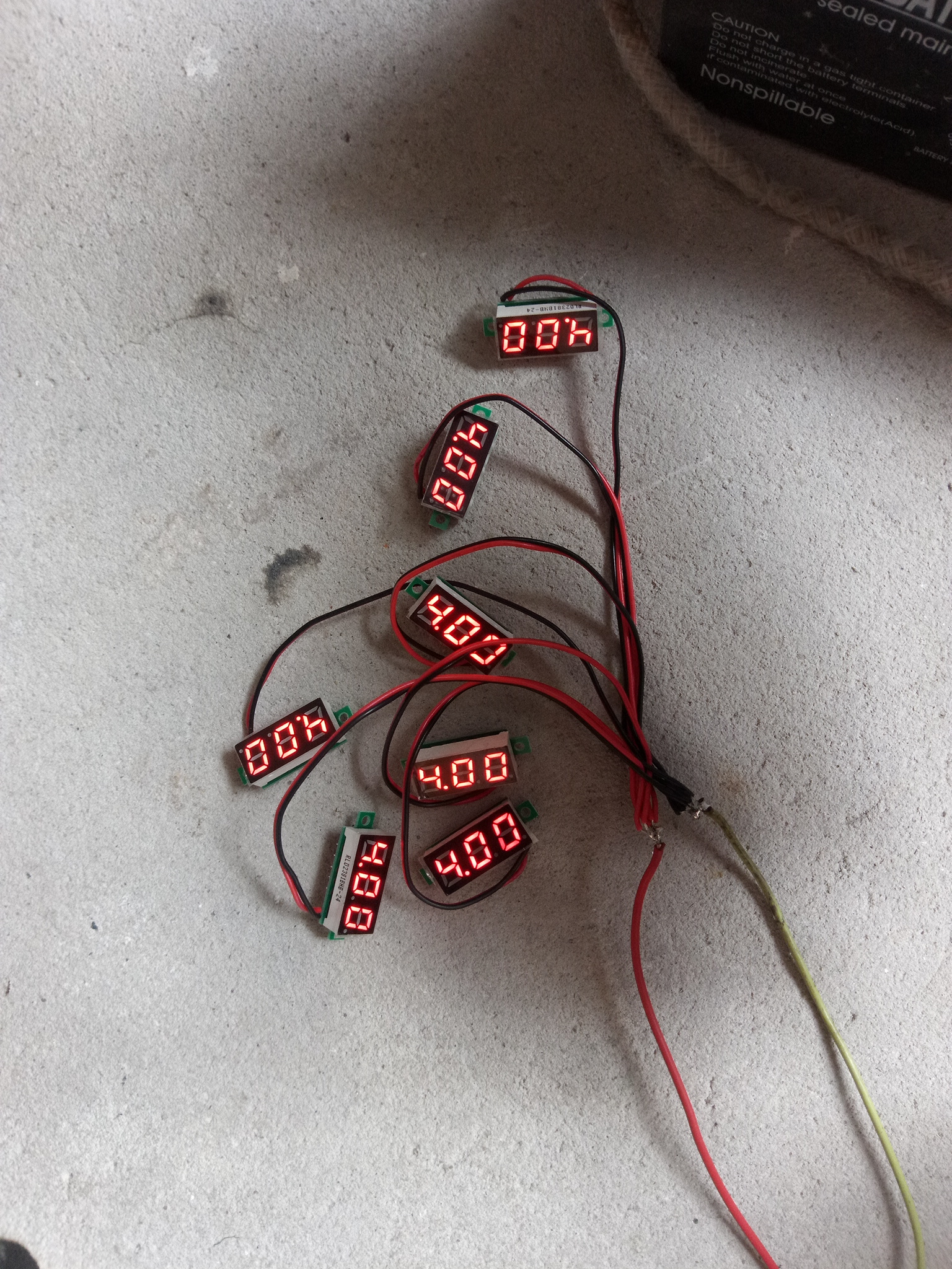

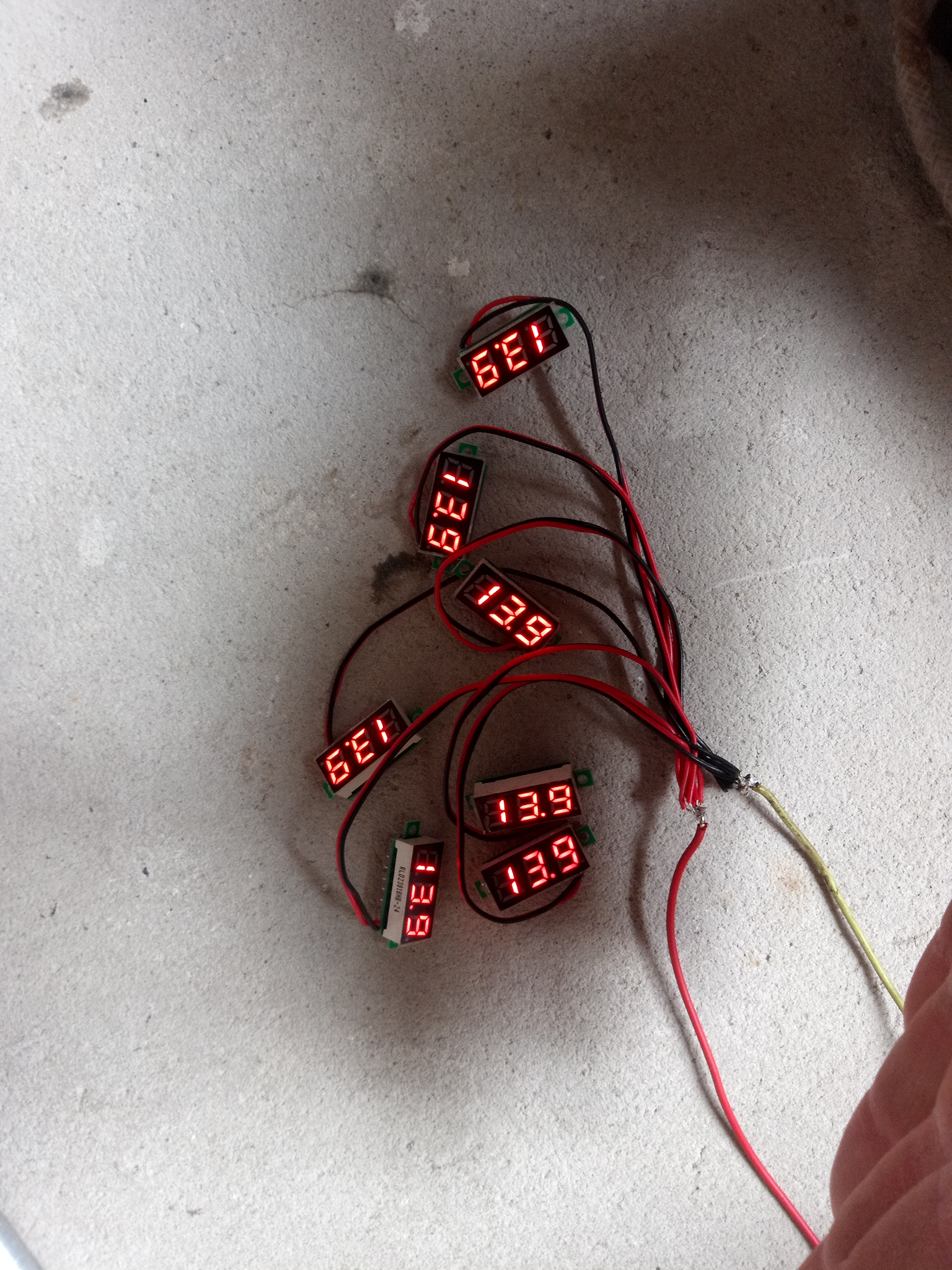

Повесил на каждую параллель вольтметры, предварительно их все от регулировали на одинаковые показания, теперь буду следить.

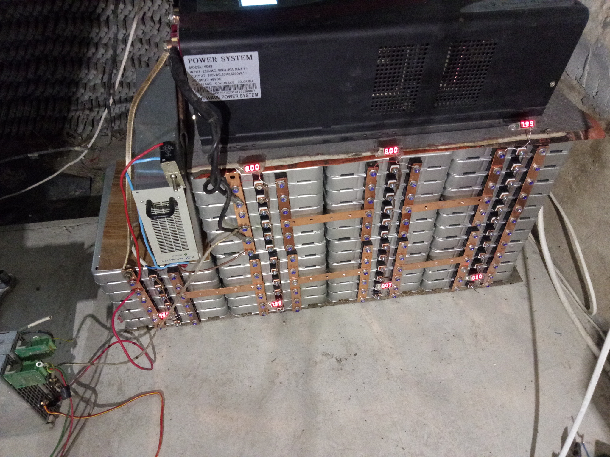

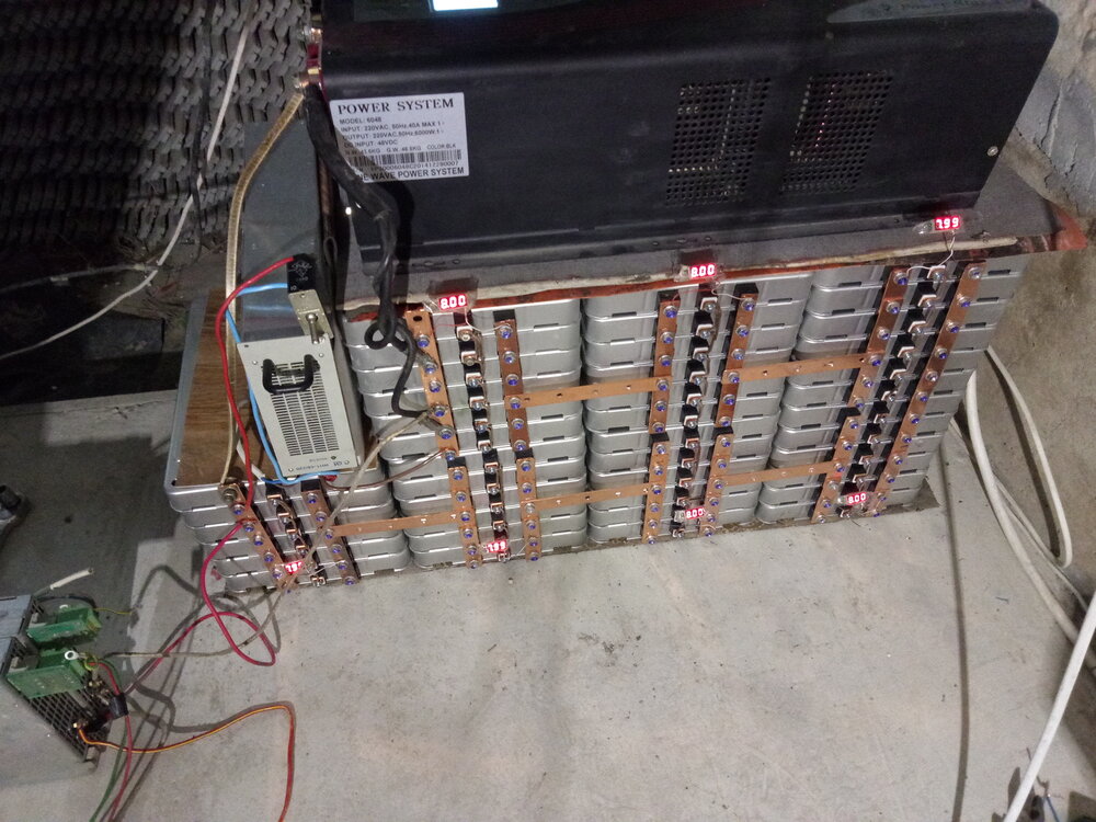

Одно немного смущает на фото Вашей сборки - толстенные медные шины, которые вообще никак не изолированы. Есть же пластиковые короба-каналы. Можно наверняка подобрать подходящего сечения, чтобы гайки тоже прятались.
Так только собрал) В процессе ещё все. Конечно все шины спрячутся чтоб не вылетело туда ничего, бо при замыкании там не по детски стрельнет)
как то я случайно коротнул одну консерву.
это был полный =@, вывод отгорел моментом
Олег, рад за Вас. Завидую белой завистью.:D
А от чего их прятать?
Помещение с аккумуляторами и инвертором обычно имеет ограниченный доступ.
Для красоты и во избежание случайного качания можно закрыть всё листом прозрачного поликарбоната, и на нём же аккуратно зафиксировать вольтметры.

Фотки классные, НО:
центральные выводы(балансировочные) тоже на медную шину повесить стоит - красиво станет.
На выводы на инвертер и ЗУ очень рекомендую плавкие предохранители поставить. Стоит недорого, а от замыкания очень даже спасёт.
А у меня средние выводы тоже запаралелены. У меня инвертор на 6кВт постоянно и 18кВт в пике, это какой предохранитель надо )) Не думаю что 150-300А предохранители что то спасут, на таких токах пока предохранитель сгорит, уже вся внутрянка выгорит. Ну а если выгорит то выгорит.
нужен не так предохранитель как оперативный размыкатель, ибо когда в инверторе гореть будет то не до ключиков будет винты крутить.
а горят инверторы на низких токах, там много не нужно, пред нужен именно чтобы остановить процесс.
Вижу, что средние выводы соединены, просто шиной красивее было бы.
Плавкая вставка на 200 ампер должна вполне подойти.
Предохранитель - это больше защита от замыкания, пробоя на корпус-шину и т.д.
Рассчётный ток КЗ у 5 включенных параллельно консерв превышает 2000 ампер.

У меня стремно соединены?
Если про меня то в консерве пакеты тоже в параллели, ничего ведь стремного. Просто чуть больше параллелей да и все. И опять же нагрузок таких как в авто нет, они лежат и не парятся)
Нормально, не стрёмно.
Видел и намного хуже.
Минимум раз в полгода под нагрузкой ампер в 50-100 как минимум проверять соединения на нагрев пирометром/тепловизором.
Ну и отсутствие балансиров несколько смущает(вызывает обеспокоенность).
А в остальном - норм!
apasasika, ну тут как бы не ЖД транспорт, вибраций нет, зачем проверять так часто? В магистральных сетях и вообще мощной энергетике никто с тепловизором не проверяет даже ежегодно. Обычные гроверы, на каждом соединении, уже компенсируют изменение затяжки в течении нескольких лет. Главное чтобы шины были медные, а не алюминиевые или алюминиево-обмедненные. И высокого напряжения нет, можно просто иногда включить нагрузку ИБП и рукой пощупать.
А балансировка - это святое, скупой платит дважды.
