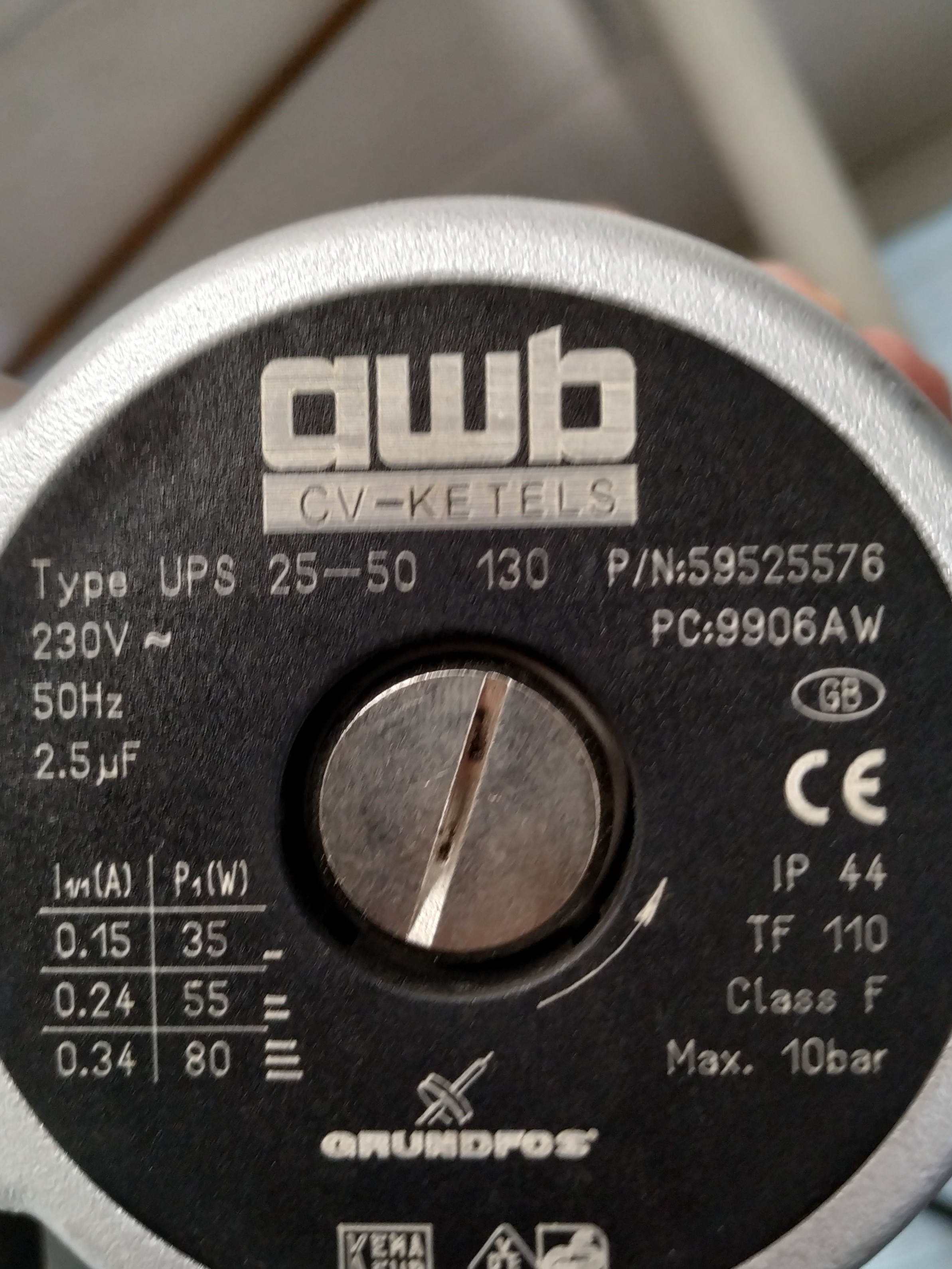

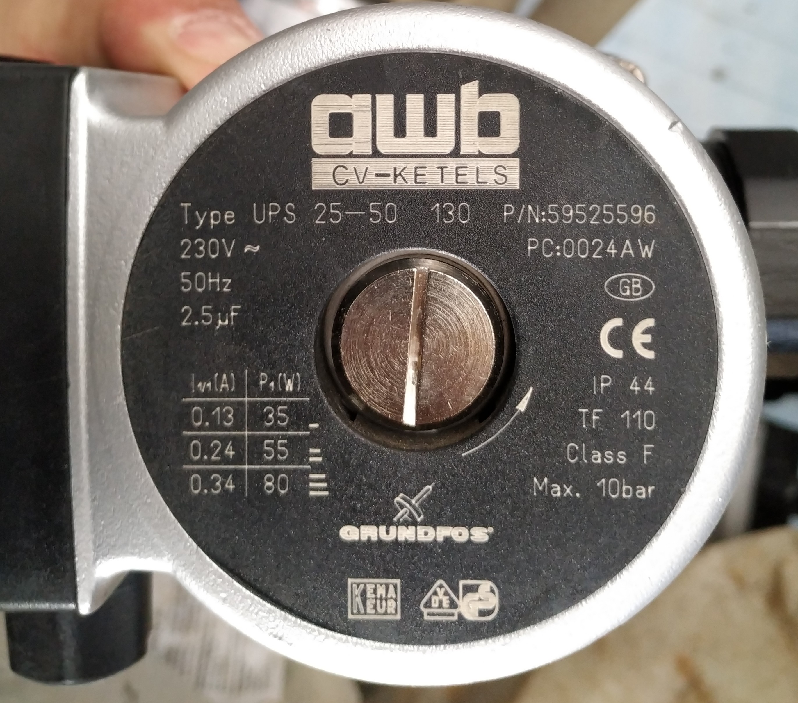

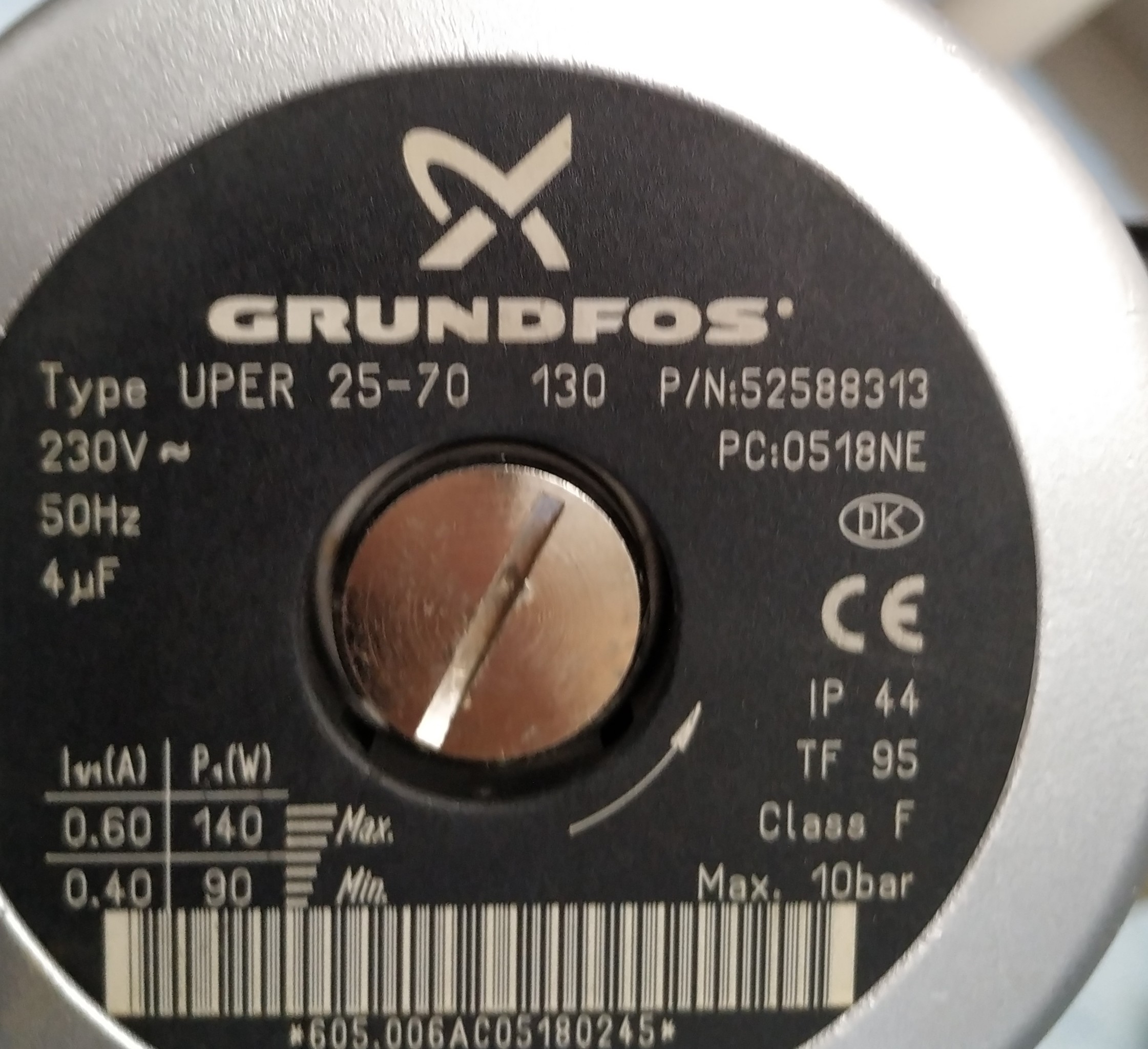

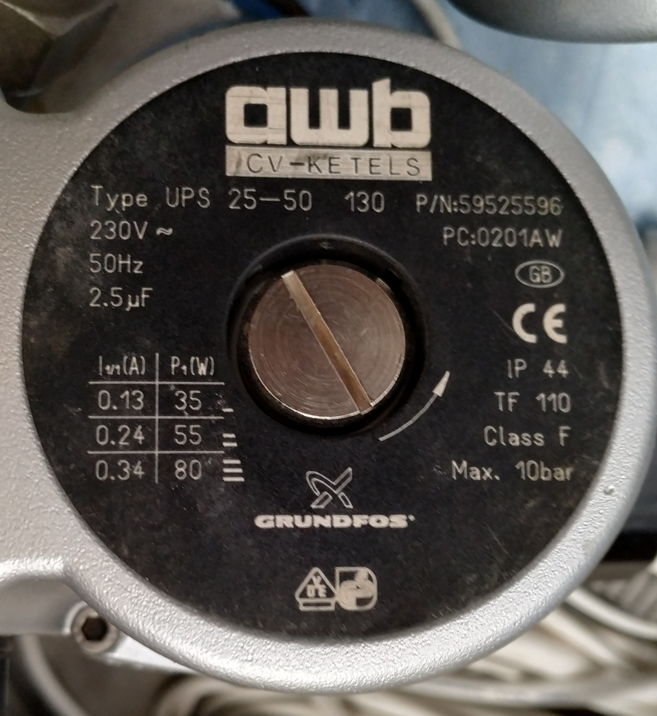

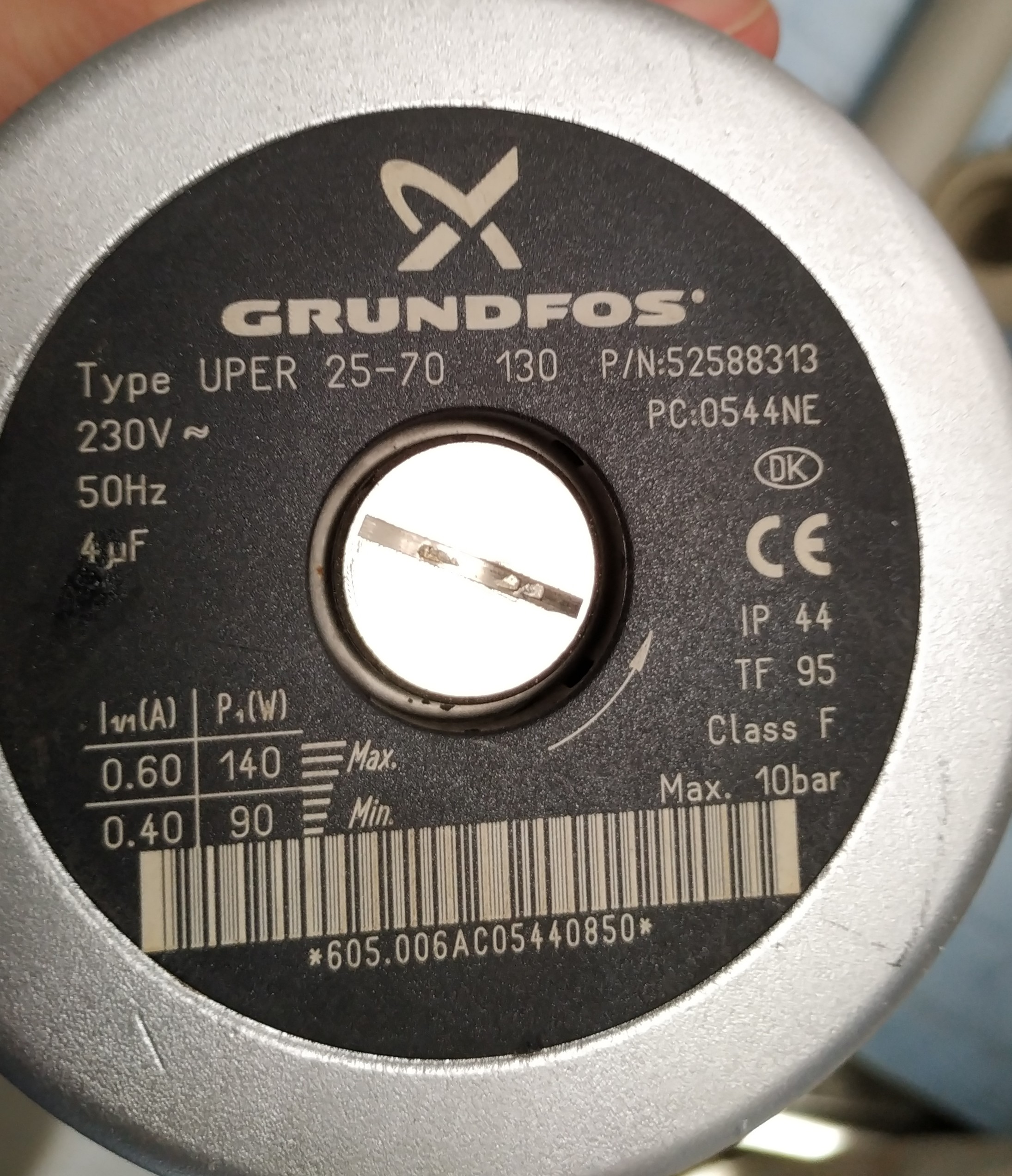

Всем привет. Делаю котельную. У моего мастера со старых запасов остались новые насосы grundfos. Естественно без гарантии, но в использовании не были. Кто может сориентировать по по цене? Фото прилагаю
Половина стоимости насоса это 50 у.е.
Он говорит, что это дорогие насосы
По хорошему они все никому не нужны.
Там есть 2 140 ватных. Он говорит, что это дорогие насосы
Может и дорогие, попробует пусть продаст :)

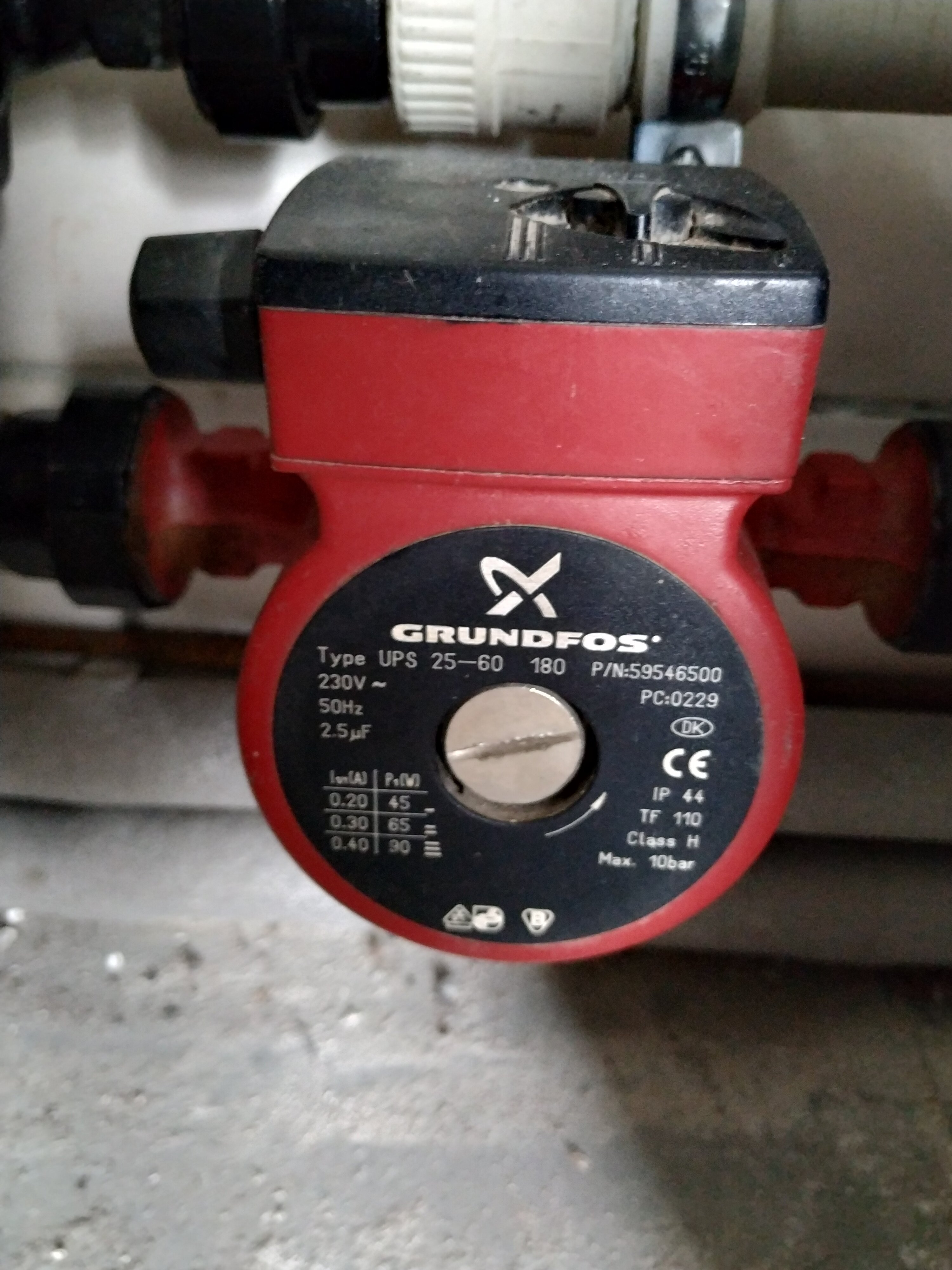

в системе с тт котлом стоит насос 25/6. Дом 2 этажный. Котел в подвале. Система коллекторная. Когда открываешь все батареи, то те что дальше от коллектора плохо прогреваются, бывает что греют потом перестают. Ощущение что насос не справляется. Вот думаю поменять на 25/8... Поможет ли мне замена насоса ? Змінено користувачем joker270691
И мне интересно, кто же вам даст ответ на такой рекламный вопрос?
редактировал сообщение )

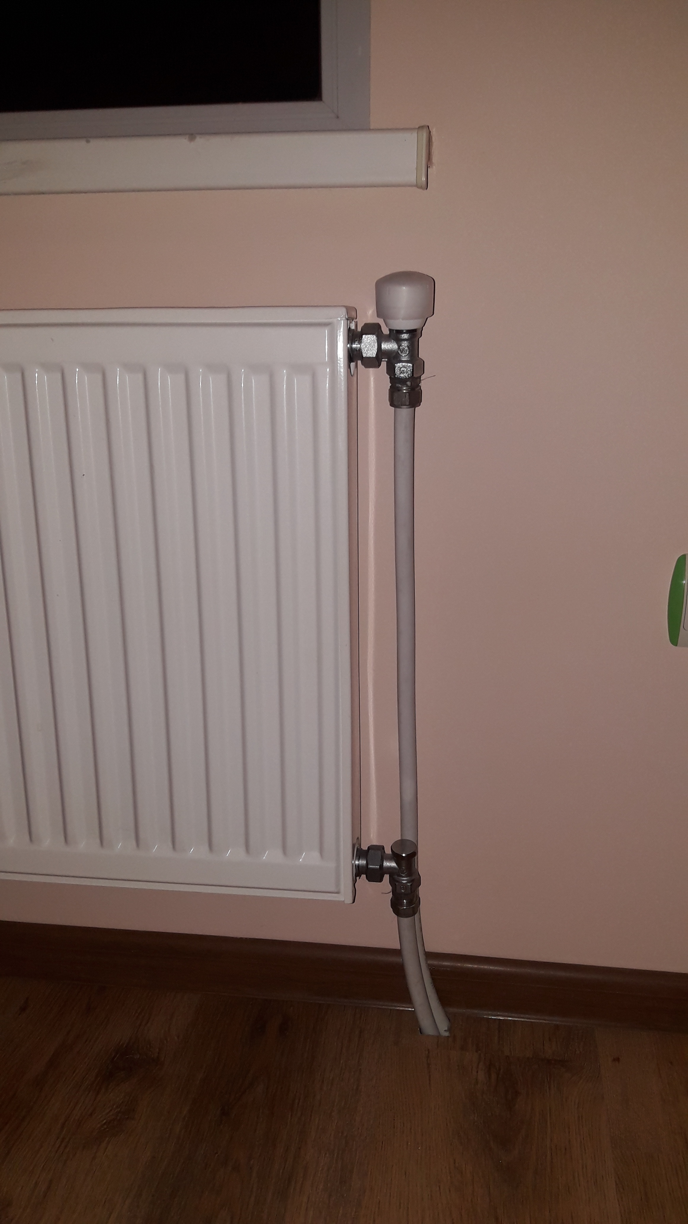

Не поможет. Вероятней всего систему нужно просто отбалансировать. Крантиками на радиаторах.
шото нифига у меня не получается. Может быть причина в мп трубе 16мм, которая идет от коллектора к батареям ?
все это странно так как насос газового котла нормально качает это дело

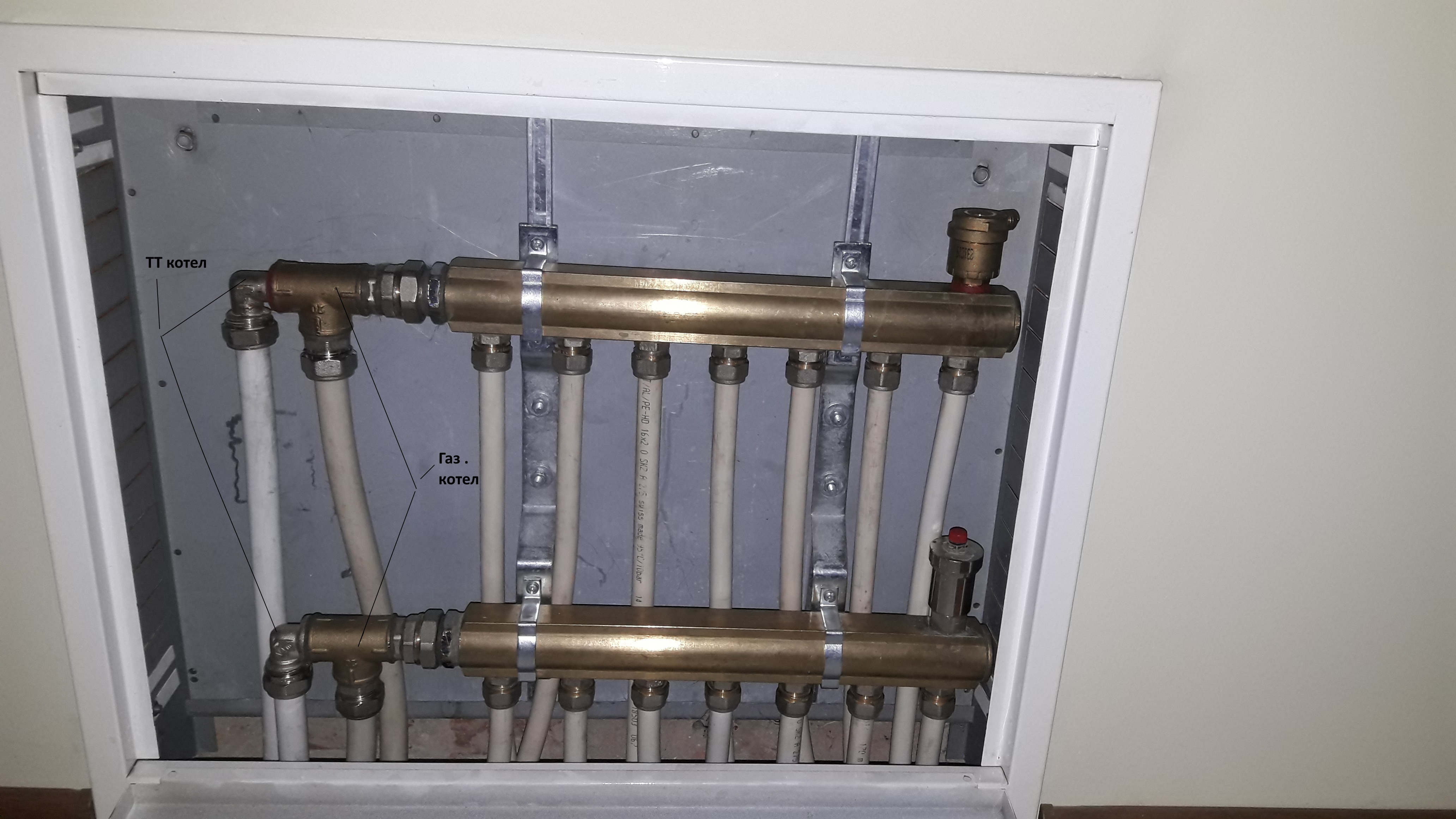

Тогда чуть больше информации. Дом меньше 2000 м2? От коллектора к каждому радиатору свои трубы? Фото колектора и фото радиатора с крантиками.
Дом 190м2. Да, отдельные. Этажи тоже разделены
Меня смущают две трубки к коллетору от двух котлов. Есть ли обратные клапана в котельной от паразитной циркуляции через неработающий котел?
да, есть. Один через другой не качает
Система всегда так работала, с самого начала (не прогрев радиаторов)?
газовый котел все греет. Непонятки начались после установки твердотопа.
Так же когда газовый котел разница подачи и обратки 15 градусов, а когда тт то ~25
Не вижу никаких проблем с радиаторами. Фильтр Т.Т. почистить, и проверить не байпасит ли Т.Т. по своему малому кругу.
И покажите фотки обвязки Т.Т.

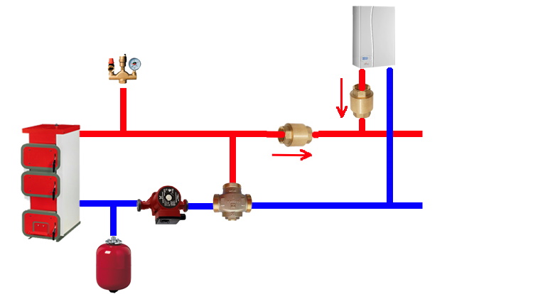

Вот этот трехходовой там 55 градусов. Пишет что он с отключаемым байпасом. Но когда котел нагрелся до 70 градусов, то труба которая на байпас не остывает, а остается такой же температуры как подача (на ощупь:sad:). Так должно быть ?
Извините, в котельной темно...Потому прикрепил схему
Так должно быть ?
Я вижу проблему в подмесе обратки Т.Т., насос не виноват, он гоняет по малому кругу и не хватает на радиаторы.
Это Герц? Они бывает клинят прилично. Байпас должен быть холодней (по большому кругу)
да, Герц. Клапану только второй сезон идет....А работал он так с самого начала.
Может я не точно сказал как оно у меня работает. Растопил котел, включил насос. Вода греется, труба которая идет на малый круг (вертикальная) набирает температуру, подача на батареи еще холодная. Как только котел набираетт ~60 градусов, подача на батареи становиться горячей. Но вертикальная труба остается горячей на протяжении всей топки. Как будто малый круг не закрыт
Добавлено через 4 минуты
что посоветуете сделать ? может кран на малом кругу установить и прикрыть его ?)
Убедится что причина в этом. И если да то заменить клапан.
И поставить балансировочный кран.
