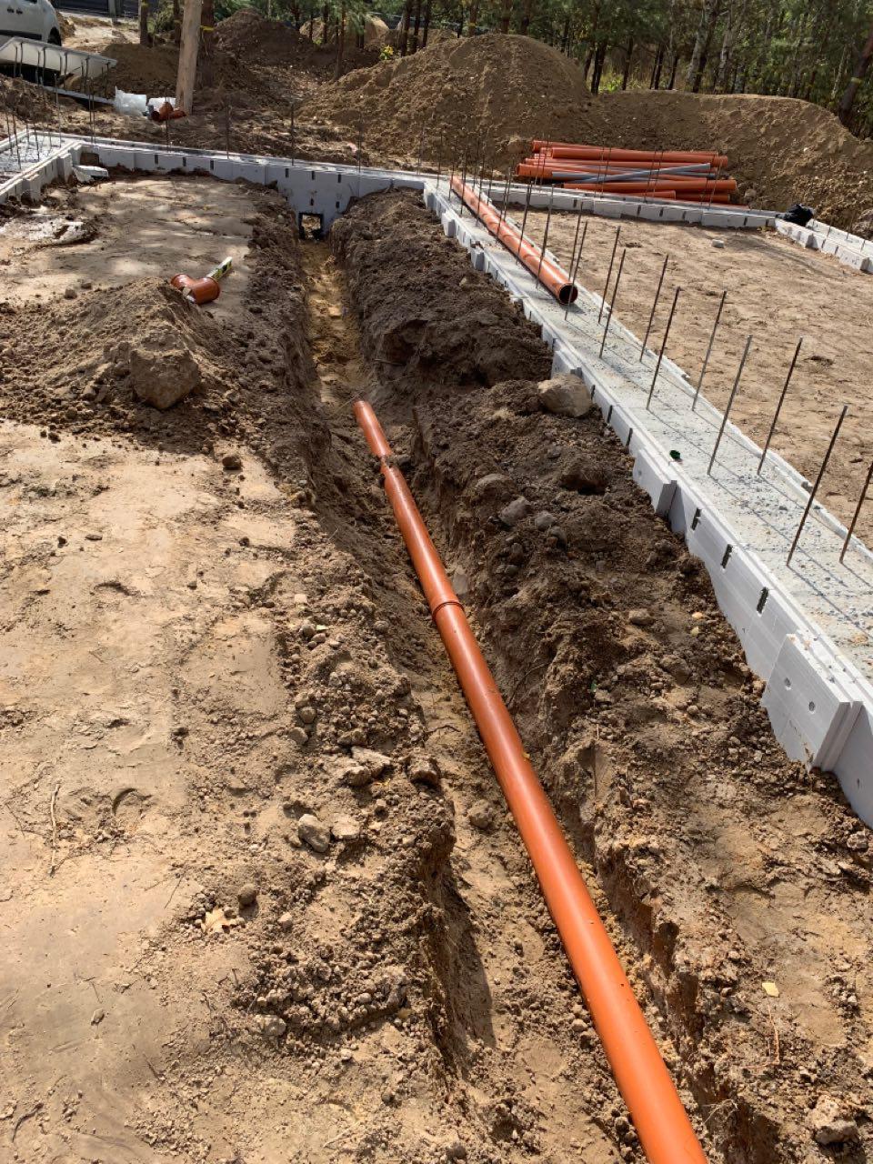

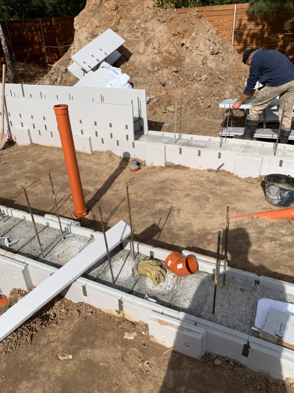

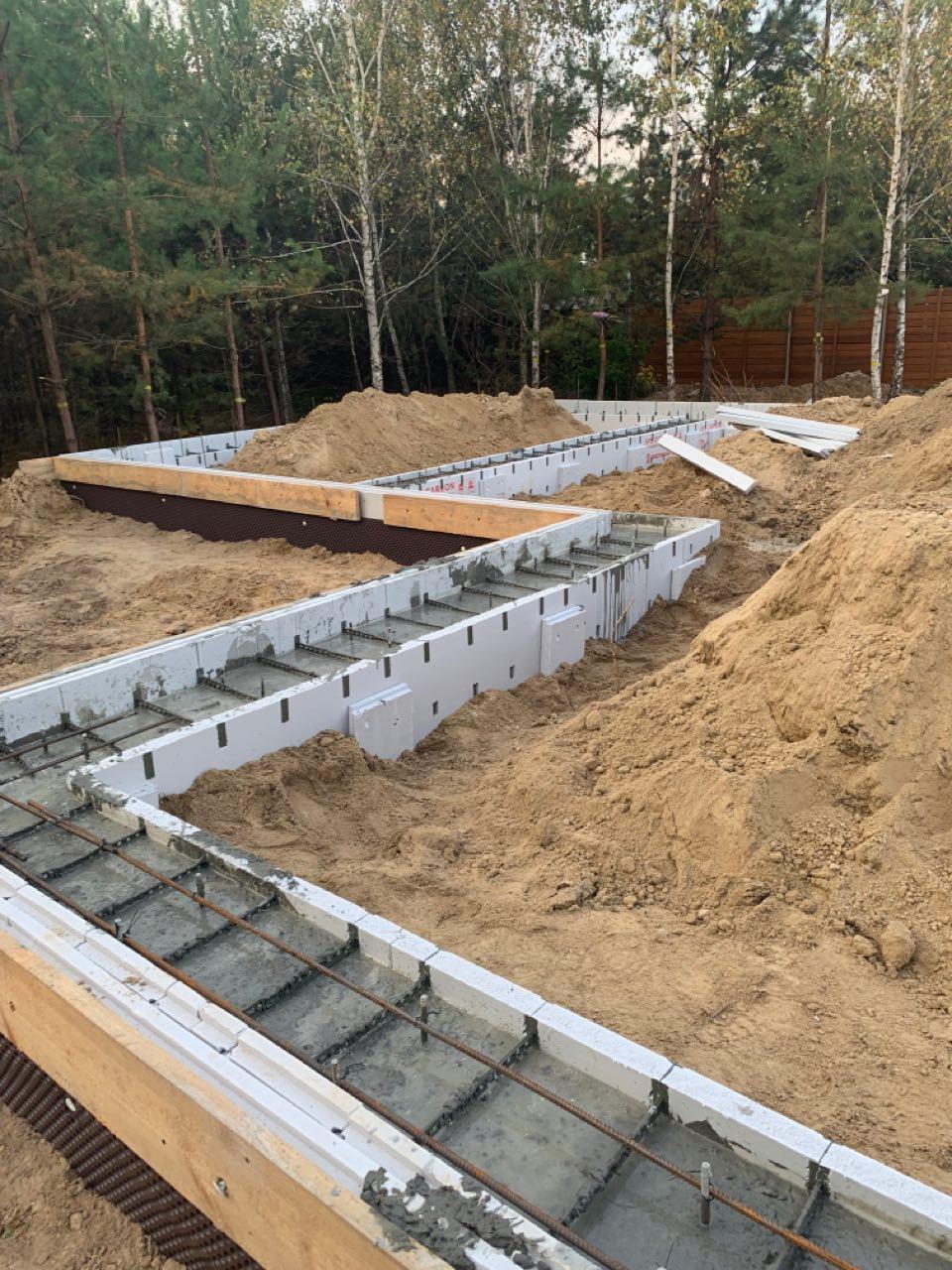

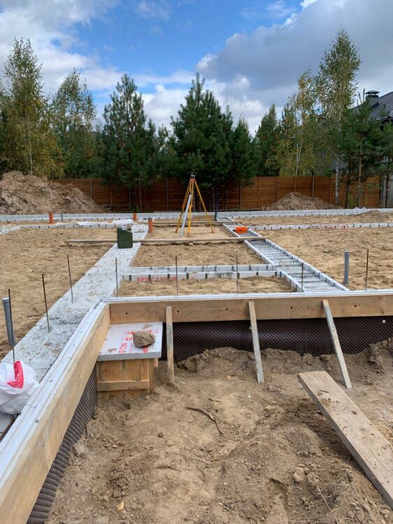

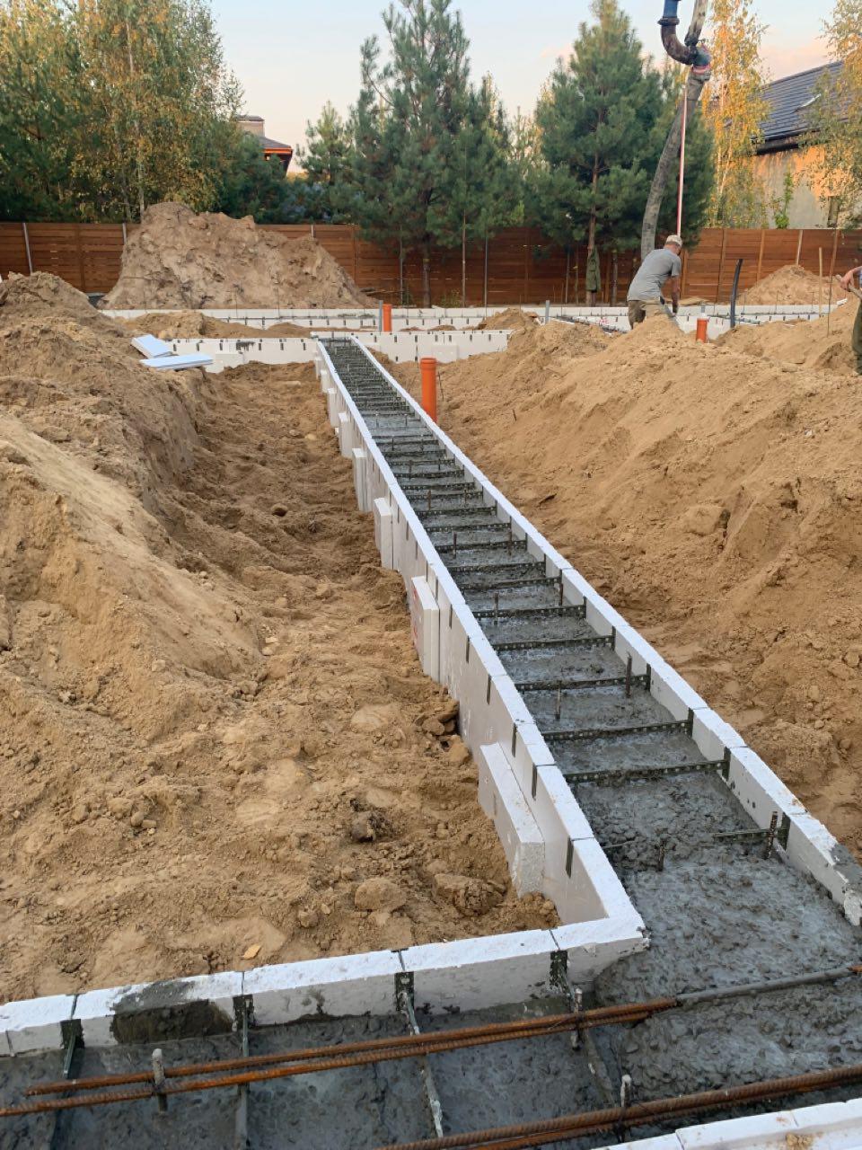

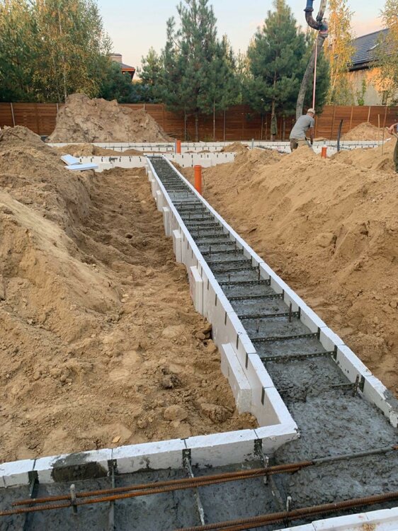

После заливки первого ряда несьемной опалубки из ЭППС, -прорыли траншеи и провели укладку труб канализации, завели футляр для воды, затем трамбовка.
Затем все снова по кругу - на первый ряд ЭППС ставим второй ряд, обсыпаем немного грунтом снаружи внутри и заливаем бетон. Изнутри второй ряд был подрезан на 100мм, для заливки плиты, а внешняя кромка ЭППС стала опалубкой и утеплителем плиты по периметру.
По-ходу вспомнили что забыли закрепить шипованную мембрану по периметру, - пришлось откопать периметр и прицепить.
Курьезный момент произошел с мембраной, приехав на стройку - я вижу что мембрану закрепили пупырышками внутрь, что с моей точки зрения на тот момент было абсолютно не логичным, - чтоб убедится в своей правоте, иду по соседям, смотрю что у все мембрана пупырышками наружу закреплена, - зову прораба и давай его .... давай мне сюда этого рукожопа который мембрану вешал и куда собственно сам прораб в это время смотрел... мать пере мать..
спокойно выслушав мой монолог, в ответ прораб мне начинает популярно обьяснять как капельки скапливаются в пупырышках и т.д. и что все сделано по уму на основе знаний почерпнутых из соотв. букварей и тех карт. Я офигеваю, лезу в инет - и таки да! Оказалось что правильный монтаж шипованной мембраны пупырышками внутрь. В общем после этого я на прораба больше не наезжал не подготовившись и не вооружившись теорией :D.

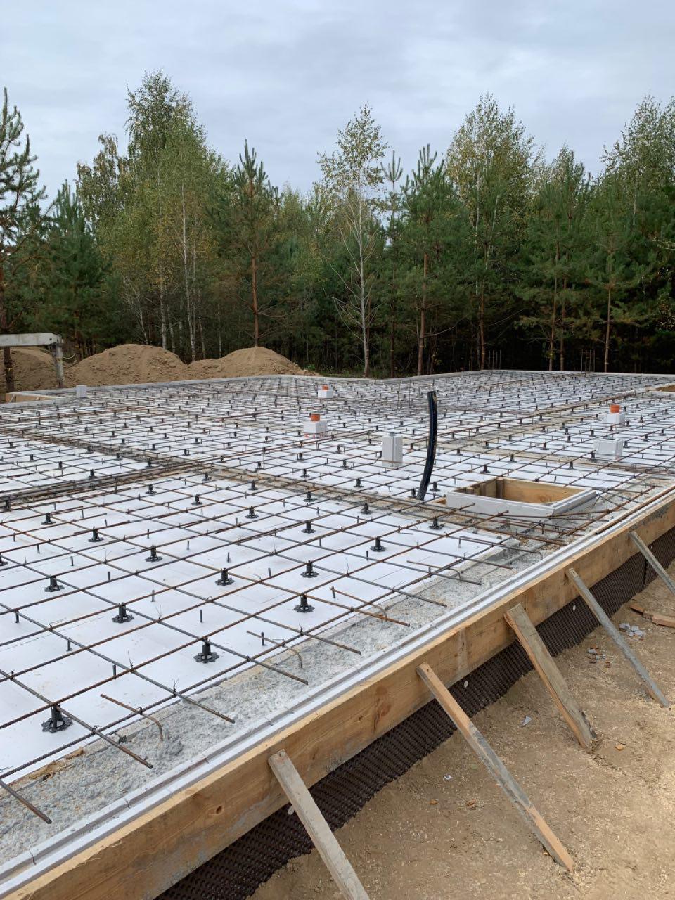

Сначала полная обратная засыпка, трамбовка мощной виброплитой 220 кг, без всякого щебня - просто родным суглинком и немного песка.

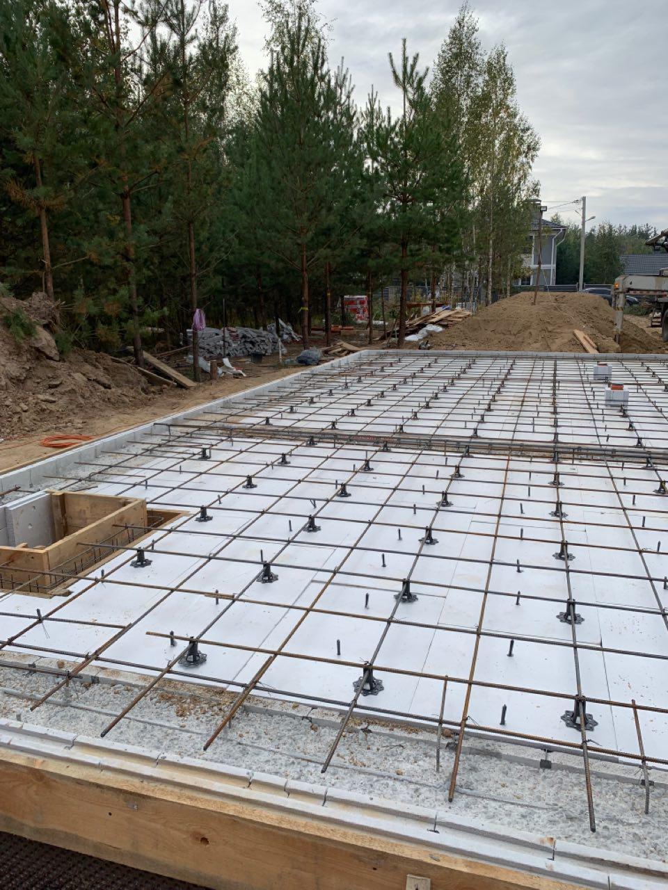

Затем на ровное, утрамбованное основание был уложен ЭППС 100мм. В каждый лист ЭППС со стороны земли вкрутили по 2 зонтика, так чтобы они торчали из ЭППС и смотрели в небо, чтобы при заливке бетона ЭППС был как-бы прикреплен к плите снизу и даже если грунт вдруг немного просядет - ЭППС не уйдет вместе с грунтом вниз, а останется прибитым к плите.
А вот далее пришлось отойти немного от проекта.

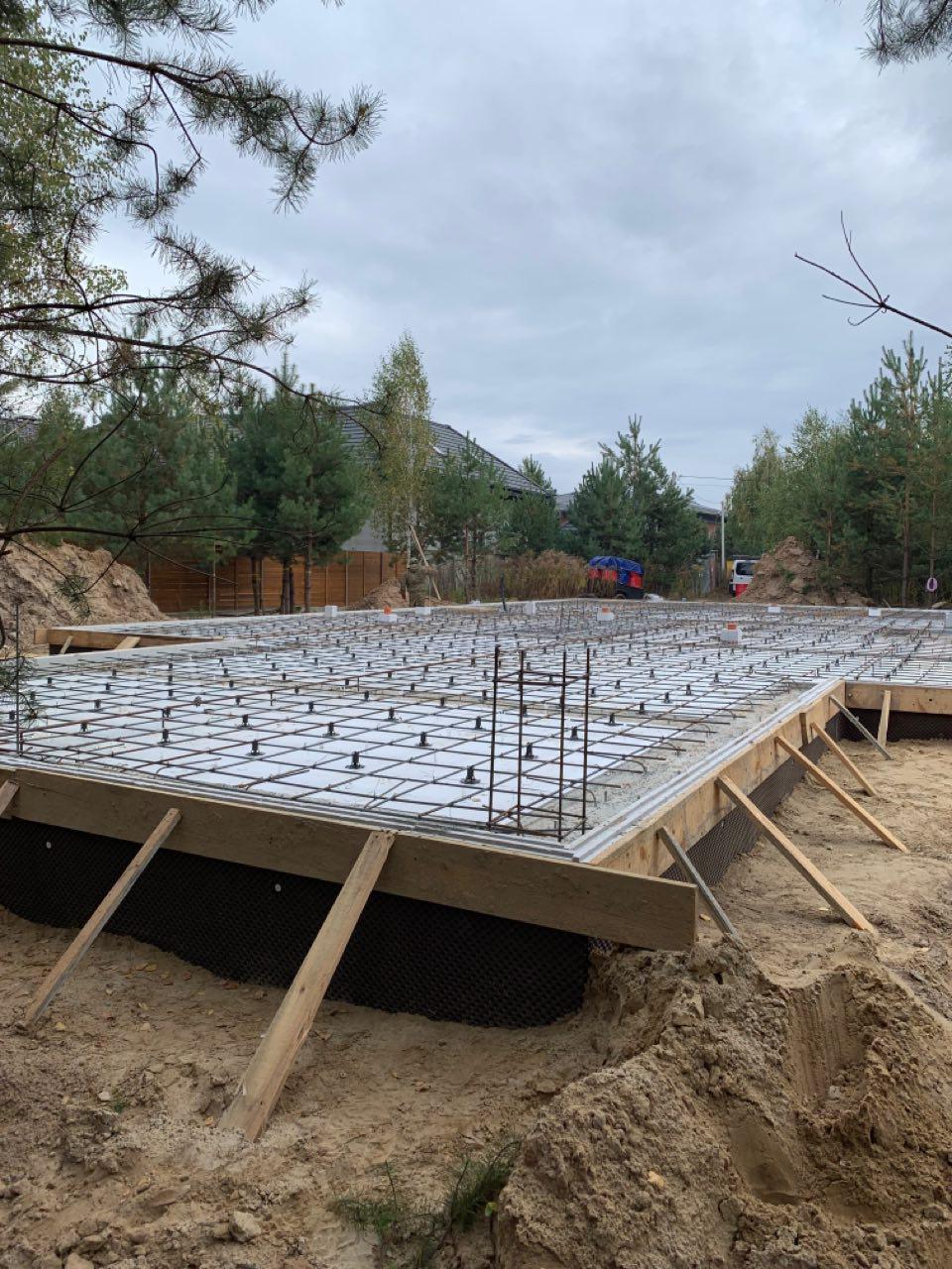

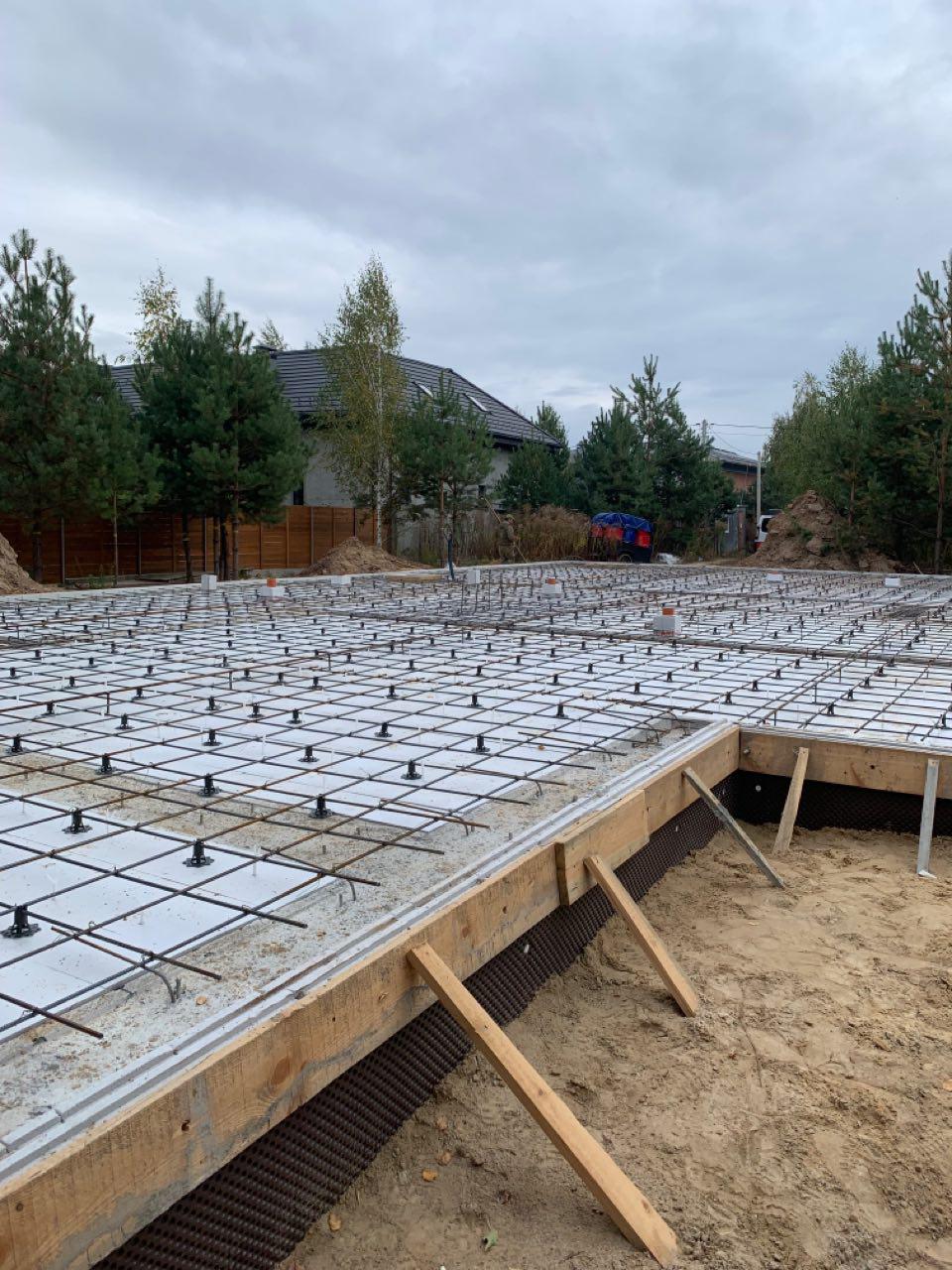

По проекту армирование плиты должно было быть произведено сварной сеткой 5мм 150х150. Я даже несколько раз у архитектора уточнял - а хватит ли? И каждый раз получал ответ, что хватит, потому как плита вообще особо ничем не нагружена кроме перегородок, а все несущие стены опираются га ленту. Ну все равно очень меня сомнения давили... Да, я не проектант и совершенно ничего не понимаю в нагрузках, растяжениях, сжатиях и т.д., все плиты которые я когда-либо видел армировались двойной арматурной сеткой из 10-ки или 12-ки... а тут сварная сетка 5 мм..:o
Ну не мог я принять такое армирование в душе, - поэтому вместе с прорабом решили армировать арматурной сеткой из 10ки с ячейкой 30х30.. Арматуру уложили по средине плиты на высоте 50мм.
до сих пор не знаю прав я был или нет - если кто-то может прокомментировать данный момент - ю ар велкам!

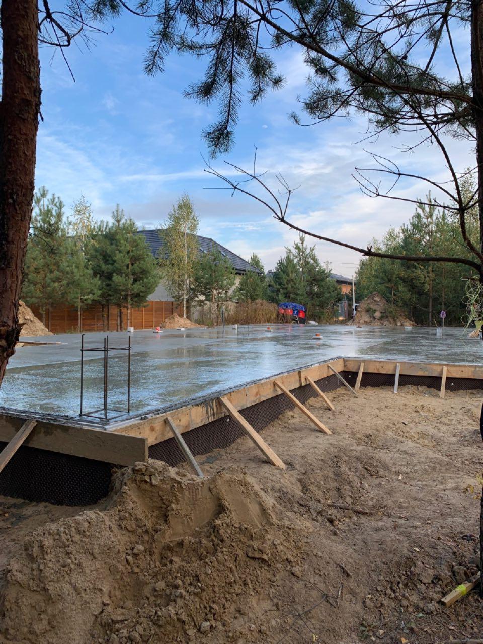

Есть так-же еще один момент который меня смущает: по проекту на второй этаж запланирована двухмаршевая прямая лестница с площадкой по средине. Я планирую ее сделать монолитной, на этапе проектирования это вроде как имелось ввиду, но я так и не понял понял ли это архитектор... В итоге в проекте не предусмотрено никакого фундамента под лестницу, т.е. опирание низа лестницы идет просто на плиту, которая уже залита. Архитектор говорит, что плита выдержит, - а я ... хотел-бы в это верить.
Опирание площадки будет на несущие стены по всей ширине и по одной из боковых сторон. Верх лестницы - хорошо привяжу к перекрытию, - сделаю выпуски арматуры. А вот низ - меня волнует, - а вдруг плита не выдержит?
Нижний пролет лестницы до площадки по средине примыкает к несущей стене одной стороной и чтобы максимально подстраховаться - думаю каждую ступеньку заанкерить к этой стене? чтобы минимизировать давление на плиту и как-бы подвесить нижний пролет на этой стене, да и сам армокаркас сделать жесткий.. Кто что думает по этому поводу?
Параметры лестницы: высота потолка 3м, ширина лестницы общая 2м., т.е. по 1м каждый пролет, 18 ступенек всего (по 9 ступенек на каждый пролет), площадка по средине шириной 2м, глубиной 1м.

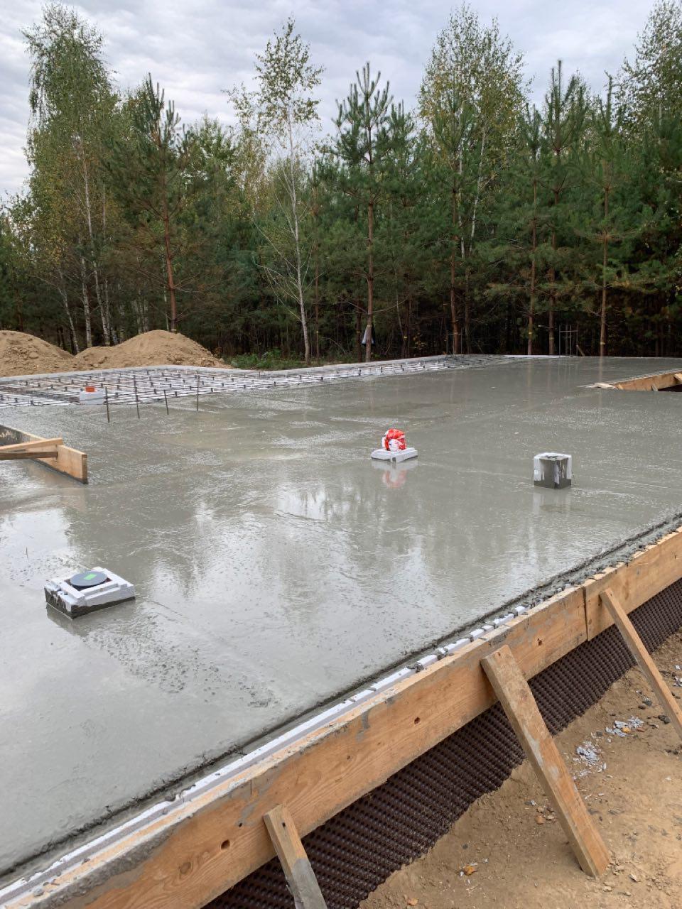

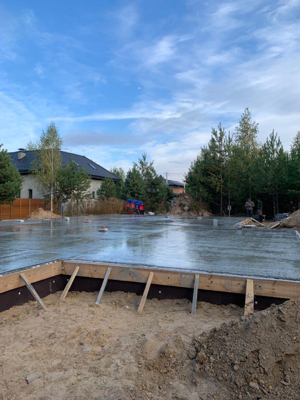

В общем сделали еще выпуски под колонны на террасе и залили бетон 35 кубов ушло "как в сухую землю" :).
Разгладили, все прошло без каких-либо проблем.

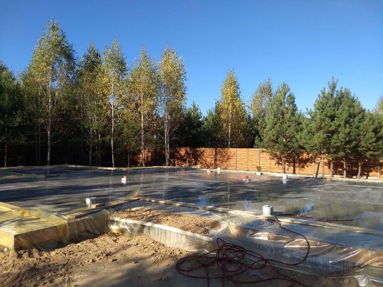

Вот такой вот аэродром получился.
Ушел 1 месяц. Бригада 4 человека. Правда были и выходные и праздники, и не всегда все четверо присутствовали... Если напрягать реально и за 3 недели сделать.
Эту красоту периодически поливал водичкой, - погода позволяла это делать 1 раз в день, после 1 недели- поливку прекратили, - плита в отличном состоянии, трещинок нет.
По периметру укрыл пленкой 150 мкр, с выпуском 1.5 метра на грунт - сформировал как-бы скрытую отмостку, чтобы зимой и весной вода не заходила близко к фундаменту - на этом консервацию закончил и оставляю зимовать.

После заливки бетон провибрировали и опалубку присыпали заранее заброшенным внутрь грунтом внутри и снаружи соотв. Потом грунт протрамбовали 90кг плитой.
Это чтобы сложнее ее потом было снимать или вы ее там и прикопали? Если оставили то так не рекомендуется - опалубка должна сниматься и только потом обратная засыпка с трамбовкой.
По-ходу вспомнили что забыли закрепить шипованную мембрану по периметру, - пришлось откопать периметр и прицепить..
А какой великий смысл мембраны в ленточном фундаменте кроме как дать заработать бригаде?
Да и лить ленту в несьемную опалубку из эппс - это деньги на ветер, имхо.
Сверху плиты еще будет утеплитель перед ТП? Если будет то зачем он под плитой (лишние траты)? Если не будет то у вас сейчас огромные мосты холода на стыке фундамента и плиты:

Мне чет не понятно расположение арматуры плиты в середине, а то и вообще в верхней трети. Врятли она будет работать как в УШП, в обратную сторону. Тем более лестница и наверняка камин будет..
В общем выглядит все красиво и монументально но пирог и общая картина какая-то странная у вас...
Опалубку потом откопали и сняли, - при бетонировании присыпали для надежности, чтоб не расперло.
Мембрана - как доп. гидроизоляция к ЭППС, т.к. обмазочной или наплавляемой изоляции нет.
Да будет, но небольшой слой, поэтому 100ка под плиту.
Согласен, можно и нужно было ниже, но так уж получилось.
Для надежности надо просто опалубку нормально поставить и все :) Тем более что там той высоты у пятки. У меня вот под 2 метра ставили и ничего - туда-сюда землю не носили. А так конечно вашему прорабу повезло - на лишних доп работах он нехило так заработает :D Закопали опалубку, прошлись трамбовкой, залили бетон, откопали опалубку, сняли опалубку, опять закопали, опять прошлись трамбовкой. Похоже на подход когда у нас дороги и коммуникации под ними ремонтируют - сначала новый асфальт, а потом раскопать и менять что-то.
Вы не поняли. Доп гидроизоляции чего? Бетона фундамента? У вас же нету подвала который нужно изолировать от попадания влаги в него, а лента и так с трех сторон находится в земле и тянет влягу из грунта и для бетона это не вредно и даже полезно.

То, что вы сделали дурную работу не означает, что вы сделали фундамент лучше чем другие и с каким-то там перезапасом. Просто выкинули деньги. Лучше он не стал.
Местами сделали даже хуже. ЭППС под плиту чернового пола вообще бред. Лучше б вы все эти слои эппс заложили бы под стяжку с теплым полом.
Почему, человек просто больше теплым полом прогреет бетона и увеличит инерционность помещений, разве не так? Потери тепла через ленту будут в обоих вариантах одинаковыми, если только финишную стяжку не разорвать от стен 10-20мм эппс-ом или другим материалом. Исправьте меня если ошибаюсь?
Добавлено через 8 минут
А недосмотрел перед тп еще будет, коментарий лишний, отставьте что то одно )
Ну теперь два варианта: либо греть грунт под домом через ленту, либо таки по плите уложить еще один слой ЭППС и забыть про слой который под плитой.
Почему, человек просто больше теплым полом прогреет бетона и увеличит инерционность помещений, разве не так? ...
Если бы в планах была чистовая стяжка по жёсткому основанию, то да. Хотя это была бы дурная двойная работа, но ответ на ваш вопрос положительный. Но в планах плавающая стяжка. Просто в этот раз ТС собирается уменьшить слой ЭППС. Я не понимаю поклонников Терехова, но мне реально интересно как он может оправдать столь дурной пирог пола...
И ТС таки неправильно понял критику, хотя сам просил высказываться без обиняков. Тут не клуб завистников собрался, члены которого вынуждены лить щелевую ленту, использовать бу ФБС и т.п. До вас пытаются донести, что обсуждаемый фундамент не избыточно прочный (с этой точки зрения вполне всё заурядно, а защемлённая плита с армированием из ф10 в один слой с гигантским очком 300*300 вообще вызывает вопросы), а имеет массу неверных решений, которые не добавляют ему прочности, надёжности, не повышают коэффициент сопротивления теплопередаче, а всего лишь раздувают смету... И кстати я бы на такую плиту монолитную лестницу не стал бы опирать...
П.С.: слой щебня хотя бы в 50мм под плитой (об отсутствии которого вы заявили с гордостью) гораздо эффективнее отсекает капиллярный подсос, чем ЭППС и пупырчатая мембрана (хоть вниз пупырышками хоть вверх) вместе взятые. И если ленте, как справедливо заметили выше, влага только во благо (если речь не идёт об агрессивных грунтовых водах с неблагоприятным для монолита химическим составом, что встречается крайне редко), то влага в полу дома точно никому не нужна...

А вот по слабому армироанию плиты, доверился архитектору, хотя и все равно сделал по своему, но боюсь недостаточно.
Хотелось-бы услышать альтернативное мнение профессионального конструктора на этот счет, а именно по тому какие нагрузки несет на себе защемленная плита, нужно ли ее армировать арматурой или всетаки сварная сетка 5-ка 150х150 это тру? (при условии что на плите стоят только перегородки из кирпича, а все несущие стены стоят на ленте).
Ну и по лестнице как быть всетаки.. Если вылить монолитную и заанкерить на несущую стену, - будет ли избыточная нагрузка на такую плиту, или она по сути зависнет в воздухе и давить основанием не будет?
У Вас есть понимание, на сколько качественно утрамбована подушка под плитой?
Тот же Терехов показывал как проверить качество трамбовки прутком арматуры.
Чем хуже основание, тем больше нагрузка на плиту, и наоборот.
Мое имхо: если подушка протрамбована послойно, с проливкой, особенно вдоль несущих стен, включая все углы и места выхода коммуникаций, и так, что прут 12й арматуры в нее не вогнать под всем весом, то можно выдохнуть.
Прутком не проверял, трамбовали послойно но слои были не 15-20 см, а больше и без проливки, - так что основание назвать качественным нельзя (на том этапе к этому и не стремились, т.к. нормальная плита не требует сильно качественного основания, - вот только теперь появились большие сомнения в ее нормальности:))
Понятно что после драки кулаками не машут..
Перегородки думаю она выдержит, а вот насчет лестницы - здается мне что нужно будет думать в сторону металлической или деревянной, ну либо рассчитывать на то что монолитную можно будет повесить в воздухе.
