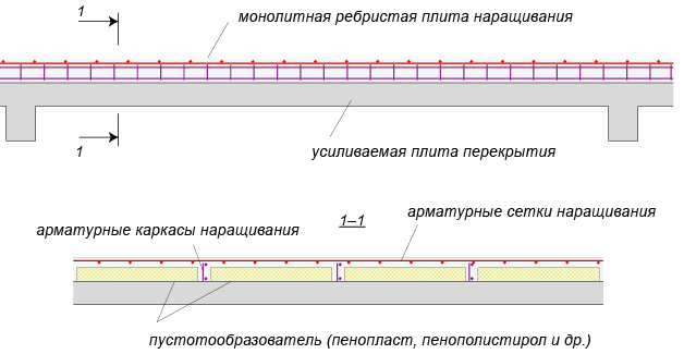

Если расчёт покажет что дело совсем плохо то вместо ЦП стяжки можно устроить ЖБ усиление как на картинке с вариантами...:)
НО!!! Повторюсь, это всё - чтобы вы не пугались :D. Может у вас всё пучьком!
