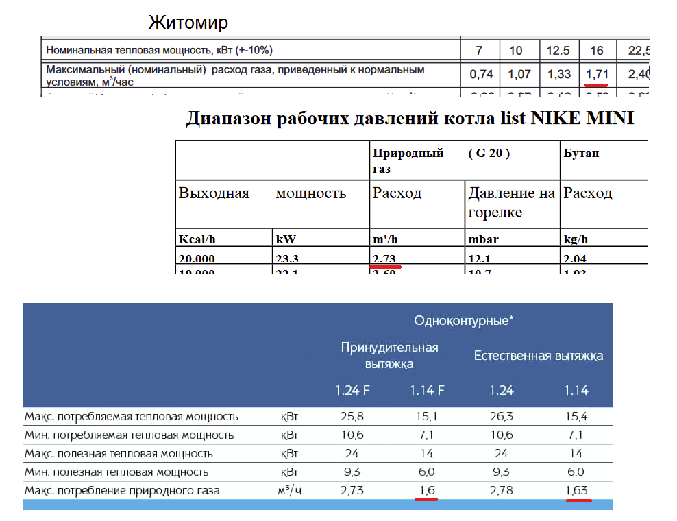

Gumenjj Опубліковано: 22 лютого 2024 Поділитись Опубліковано: 22 лютого 2024 Подскажите какой котел лучше ставить? Дом 78 кв.м высота 3 метров. стальные радиаторы. стоит у меня котел житомир 16 квт и газовая колонка. Есть смысла менять на двухконтурный котел или нет? Посилання на коментар Поділитися на інших сайтах More sharing options...

Gumenjj Опубліковано: 26 лютого 2024 Поділитись Опубліковано: 26 лютого 2024 5 часов назад, SAN67 сказал: А какой больше нравится, тот и устанавливайте. Другое дело, если заменить нравится на целесообразно. Превращение гравитационной СО в СО с избыточным давлением, которое потребуется при установке настенного котла, позволит снизить расход энергоносителя ( газ). Настенный двухконтурный котёл экономит некоторое пространство. Настенный котёл может быть одноконтурным и малой мощности, а раздельное пользование СО и ГВС имеет не оспариваемое преимущество перед совместным. Замена существующего котла на подобный позволит оставить гравитационную СО, что в данный момент( война) является более привлекательным вариантом. В условиях войны желательно иметь подключенными к СО настенный газовый котёл и напольный твердотопливный котёл, а само СО 2х1 ( гравитационная и с избыточным давлением в одном флаконе). Стоит у меня котел житомир 16 квт и газовая колонка, и насос Wilo-Yonos PICO, и последовательно подключен аварийный твердотопливный котел маяк 16 квт. Но еще есть аварийный источник питание, 1000 ватт при аккумулятора 150 ампер. И еще на панели стоят термоголовки danfoss. Вот я заметил такое когда при отключение электричества, у всех соседей котел работает в режиме ожидание, и у меня котел стал лучше греть, получается давление газа стало выше. При морозы соседи стали жаловаться что котел работает не на полной мощности и работает без остановки. Но это я сам заметил что мой котел слабо греет при режиме 3-4 на регуляторе sit 630. Приходили газовщики проверили давление газа и сказали что давление в пределе норме. Решил проверить на эксперимент: на газовом котле выставил максимум 7, на панельном батареи не поднимается выше 63 градусов. А твердотопливный котел легко можно набрать температуру 84 градусов. вот и думаю стоит ли поставить немецкий котел который способен работать на низком давление газа? Газовий котел VAILLANT T7 ECOTEC 24 KW двоконтурний настінний конденсаційний турбований 24 квт Посилання на коментар Поділитися на інших сайтах More sharing options...
Gumenjj Опубліковано: 26 лютого 2024 Поділитись Опубліковано: 26 лютого 2024 2 часа назад, Enot123h сказал: Також думав над цим і відмовився, бо це переробка газового проекту, встановив кімнатний термостат на насос, збільшив глибину модуляції пламені і на цьому зупинився. Росхід газу впав суттево. Игрался этими, ставил беспроводной комнатный термостат через управление насоса, и регулировал газовый клапан, но там нету никакого модуляции при повышение давление, только на низком давление работает. В итоге убрал комнатный термостат и поменял на частотный насос и поставил бесперебойник, и на панельном батареи установил термоголовки, экономия только в теплых погоды. А в морозы котел кушает в средним 15 кубов, при 0,60 куб/час, колонка кушает в месяц 50 кубов. 1 Посилання на коментар Поділитися на інших сайтах More sharing options...
Gumenjj Опубліковано: 26 лютого 2024 Поділитись Опубліковано: 26 лютого 2024 6 часов назад, SAN67 сказал: А какой больше нравится, тот и устанавливайте. Другое дело, если заменить нравится на целесообразно. Превращение гравитационной СО в СО с избыточным давлением, которое потребуется при установке настенного котла, позволит снизить расход энергоносителя ( газ). Настенный двухконтурный котёл экономит некоторое пространство. Настенный котёл может быть одноконтурным и малой мощности, а раздельное пользование СО и ГВС имеет не оспариваемое преимущество перед совместным. Замена существующего котла на подобный позволит оставить гравитационную СО, что в данный момент( война) является более привлекательным вариантом. В условиях войны желательно иметь подключенными к СО настенный газовый котёл и напольный твердотопливный котёл, а само СО 2х1 ( гравитационная и с избыточным давлением в одном флаконе). При гравитационной системы отопления выручает при войне, когда нет электричества, если нет газа то дровами можно топить. Я давно при ошибке все трубы и чугуные батареи все убрал, а теперь пришлось поставить бесперебойник. Посилання на коментар Поділитися на інших сайтах More sharing options...
SAN67 Опубліковано: 26 лютого 2024 Поділитись Опубліковано: 26 лютого 2024 9 минут назад, Gumenjj сказал: При гравитационной системы отопления Я так понял, что у Вас сейчас СО с типа системы с избыточным давлением. В таком случае есть смысл заменить Житомир на настенный котёл. Но зачем Вам конденсационный котёл при радиаторной СО? И зачем двухконтурный? Но тут каждый решает сам. Посилання на коментар Поділитися на інших сайтах More sharing options...
Gumenjj Опубліковано: 26 лютого 2024 Поділитись Опубліковано: 26 лютого 2024 15 минут назад, SAN67 сказал: Я так понял, что у Вас сейчас СО с типа системы с избыточным давлением. В таком случае есть смысл заменить Житомир на настенный котёл. Но зачем Вам конденсационный котёл при радиаторной СО? И зачем двухконтурный? Но тут каждый решает сам. Газовщики разрешают оставить газовую колонку 18 квт и одноконтурный котел настенный дымоходный immergas mini nike 24 квт ? Посилання на коментар Поділитися на інших сайтах More sharing options...
SAN67 Опубліковано: 26 лютого 2024 Поділитись Опубліковано: 26 лютого 2024 30 минут назад, Gumenjj сказал: Газовщики разрешают оставить газовую колонку 18 квт и одноконтурный котел настенный дымоходный immergas mini nike 24 квт ? Это Вам нужно узнать в Вашем горгазе. Посилання на коментар Поділитися на інших сайтах More sharing options...
