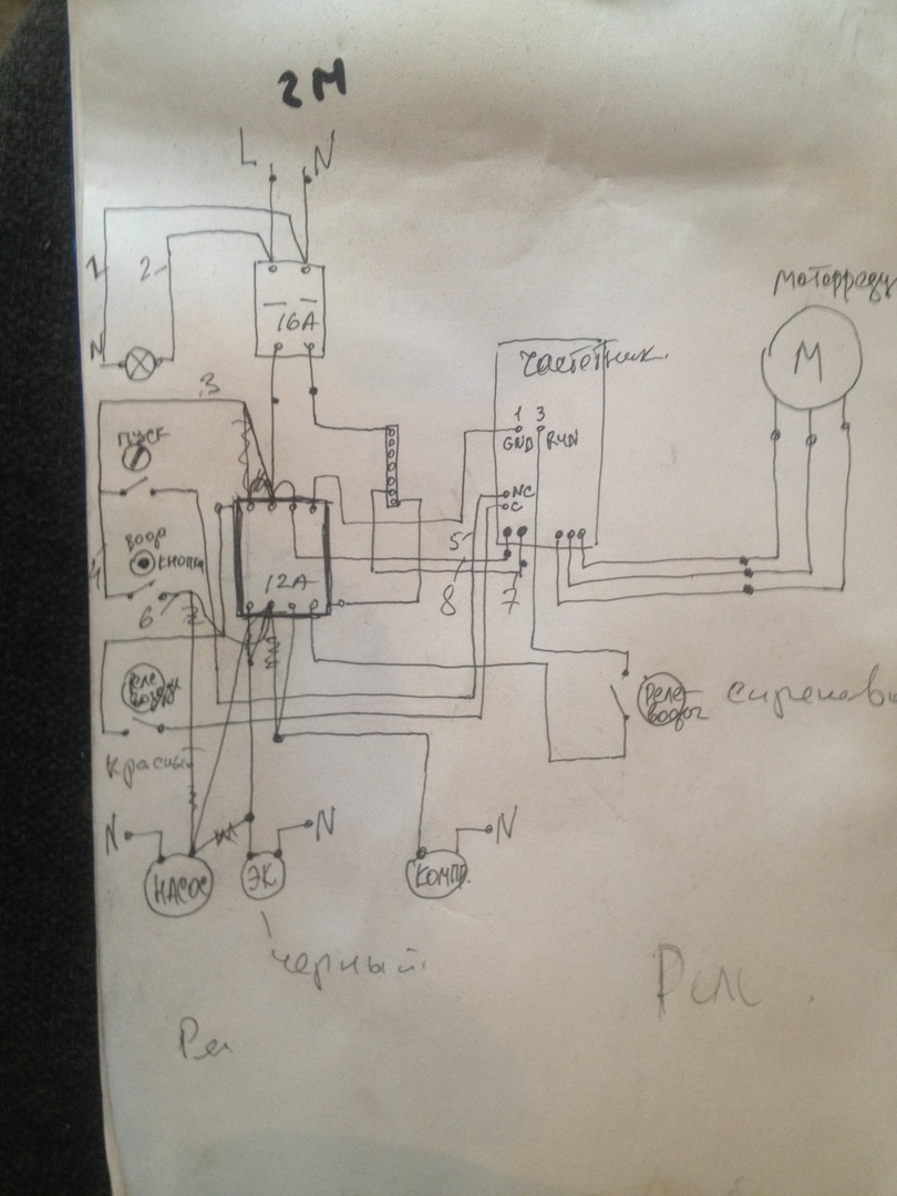

Имел в виду "левый" - отсутствие какой либо документации на технологический процесс, каких либо сертификатов и пр. и пр.
НИ ОДИН человек официально не оформлен, сборка идет в заброшенном боксе на промзоне. Никто ни за что не отвечает.
А вод ЕДИНСТВЕННАЯ бумажка, которая на руках у монтажников
Копаем дальше...
Билл Гейтс вроде тоже с гаража начинал :D
Не только он...:beer:
Но одно дело опытные образцы внутри гаража, а другое - серия, смертельно опасная, в обороте по стране...

Ну хз. Штукатурка мокрое дело... А если этот отечественный шушпанцер убъет какого-то рабочего?
Конечно убьет...не может не убить :o
Пишем (!) в инспекцию по труду - есть в каждой области, Не примут меры - пишем в Державну службу України з питань праці, Киев. На письменное заявление требуйте письменный ответ по результатам проверки (указывайте сразу в тексте заявления) Штраф за неоформленного был 92 тыс. за 1 лицо, сейчас больше. Кройне желательно иметь доказательства работы и производства. Бывают случаи, что инспектор не приходит с проверкой сразу, а звонит нарушителю :fool:. Тот ессно отмораживается и тихорится на нек. время.
Не пойму как это поможет исправить недостатки в конструкции изделия.
Дополнительно написать сюдой www.consumer.gov.ua/ContentPages/Pro_Departament/49/, в территориальное управление для начала, потом можно на горячую линию. Основание - Закон про захист прав споживачив (см. ст. 14,15,19,21,23)
