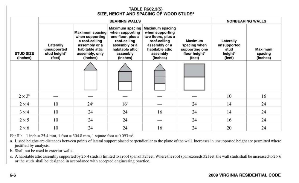

Есть такая простая, американская памятка-табличка для строителей каркасников. Правда она в дюймах, но разобраться - не проблема. Если сравнить то, что рекомендуеться в таблице и то, что построено действительно - то причина проблем с домом понятна. А вообще эта ситуация - ярчайший пример, когда заказчики считают участие архитектора, инженера, прораба или даже специалистов-строителей на стройке лишним и все "строят" сами.
