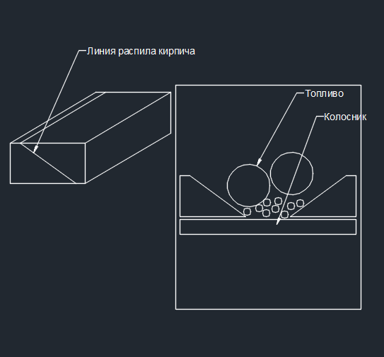

Под дрова можно дорабоать только топку чтоб можно было топить меньшим количеством бОльшее время и снизить количество балластного воздуха. Но это совсем для энтузиастов :-). Правда, для доработки нужен всего один кирпич распиленный определенным образом кругом по камню.)) И с такой доработкой можно топить 1-3 поленьями, добавляя их каждый 1-2 часа. Просто вы там спрашивали как сделать чтоб не так интенсивно горело.
где можно почитать/посмотреть технологию?
Добавил к предыдущему сообщению.
И ннадо найти умельца с болгаркой и диском по камню, чтоб распилить.
Смысл в том, что если вы хотите снизить количество сжигаемого топлива - то вы не закрываете малым количеством топлива полностью колосниковуюю решетку, и топливо, во первых, не захочет хорошо гореть, во вторых, холодный балластный воздух будет ещё сбивать эффективность. С такой воронкой топливо устойчиво горит в малом количестве, уголь концентрируется в воронке, легко восстановить горение если даже горящего угля осталось немного.

Чтоб было понимание - горение угля (каменного, древесного) можно регулировать просто изменяя поддув. Больше поддува - сильнее горит. Меньше поддува - слабее горит. Там главное толщину слоя правильную сделать.
С дровами такой фокус не проходит. Если дрова уже разогреты - в них идёт газогенерация, т.е. идёт выделение горючих газов. И регулировка воздухом будет приводить не столько к снижению газогенерации, сколько с неполному сжиганию газов. Поэтому дрова в фазе газогенерации надо регулировать только объемом горения (объемом закладки), а не воздухом.
С воронкой можно делать только небольшую закладку, так как все дрова которые будут лежать выше определенного уровня тоже не будут гореть, а будут перегоняться в древесный угль, а горючие газы улетать в дымоход.
