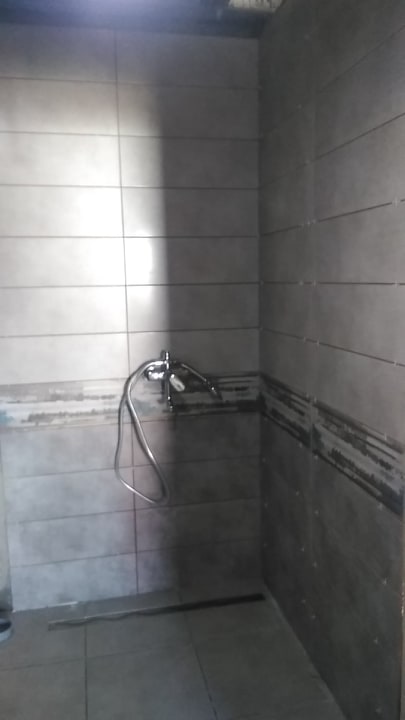

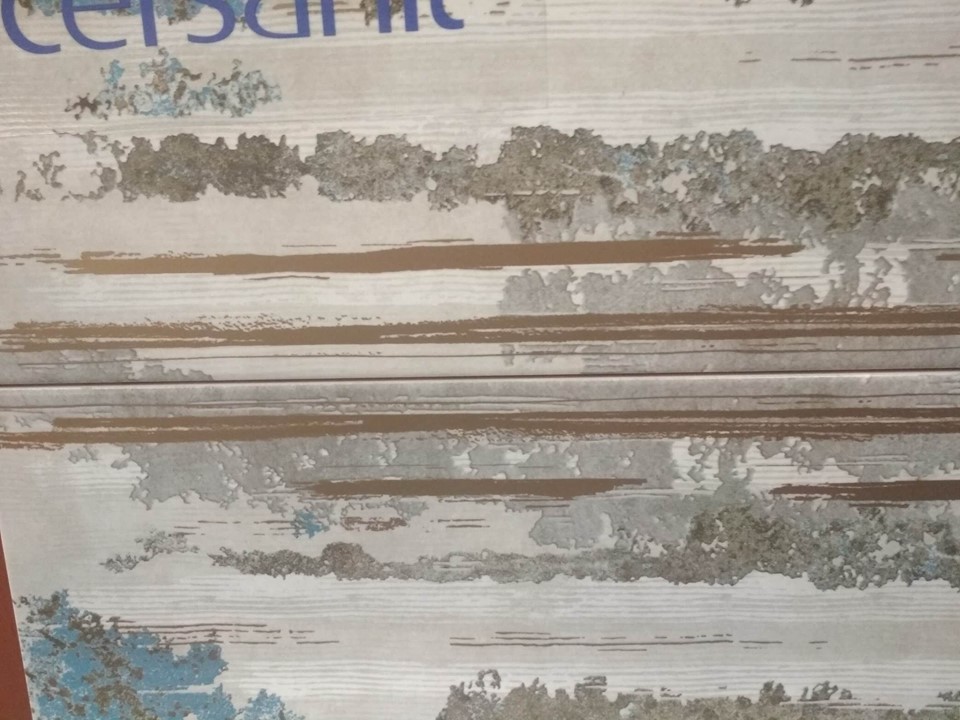

вчера в эпицентре присмотрелись к польской плитке для ванной комнаты. привлекло соотношение цена -качество и наличие всех компонентов в одном магазине)

Эта Польша, скорее всего сделана в Украине.
А вот декор, если он у Вас будет, скорее всего польский.
Из за этого зачастую они разного размера.
Проверяйте при покупке.
будем, спасибо!
все компоненты приехали с логотипом UA.
разницы в размерах не выявили

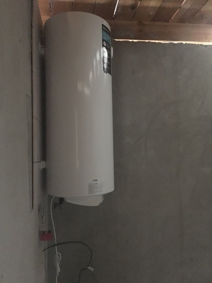

и ежедневные маленькие радости. бойлер повесили - радуемся, подключили - радуемся, вода начала греться - радуемся, а после принятия душа - кайффффф!!!) из последних достижений: теплая и холодная вода на кухне и в ванной, двери в некоторых комнатах, сегодня ставим все автоматы и начинаем полноценно пользоваться розетками, а не таскать по дому удлинители. подключаемся к инету.
а самое большое достижение - выбили iQ energy кредит у УКРСИБа. в воскресенье приедет МАЗ ваты.))

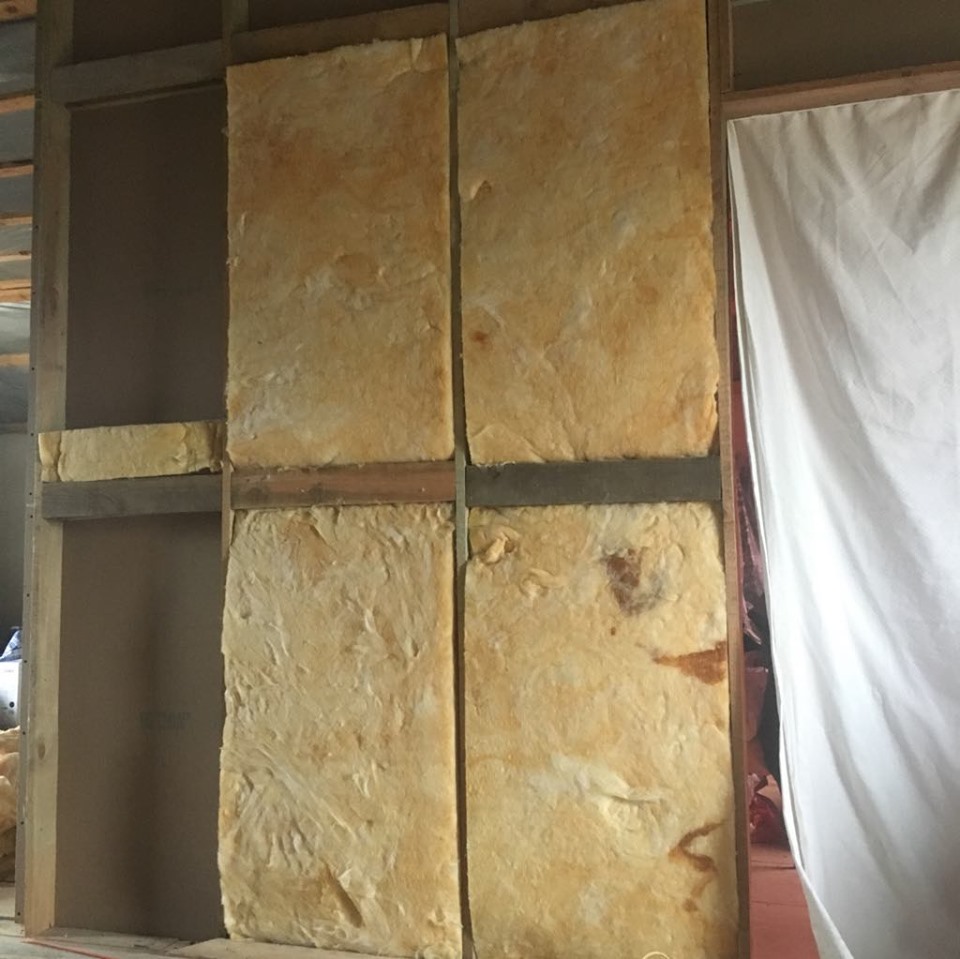

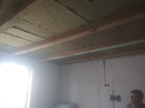

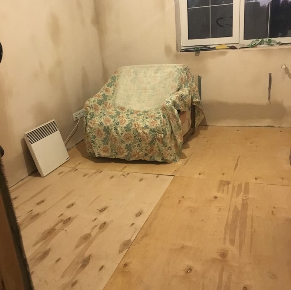

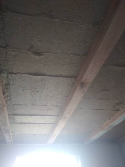

начали заполнять межэтажные перекрытия. первые 10 см фасадной ваты уже там, следом пойдет звукоизолятор от изовера. закроется все это гипроскартоном.

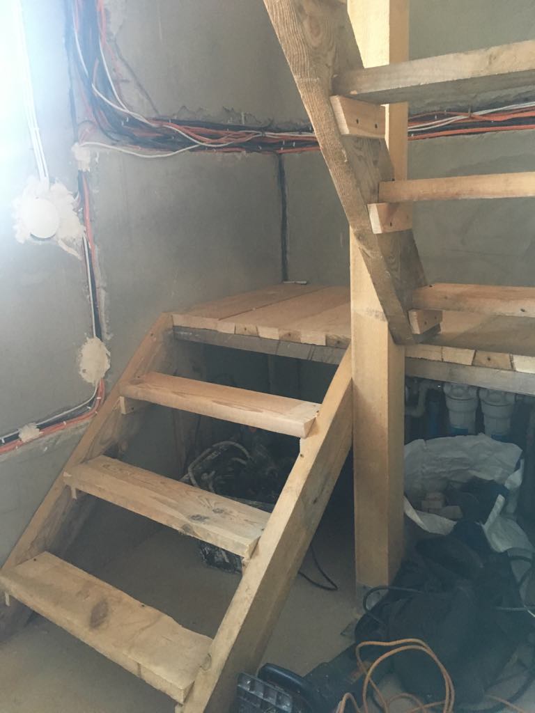

лестница на второй этаж находится сразу за входной дверью, за ней - дверь в квартиру первого этажа. на каждом этаже своя кухня и санузел. окна первого и второго этажей выходят в разные стороны.

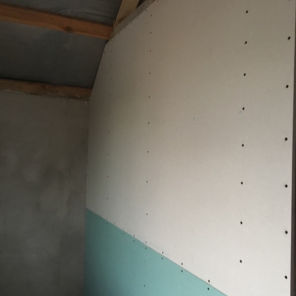

перекрытия практически везде подшиты гипсокартоном, остался только санузел. из за погрешностей в работе сантехника, вынужденны перебирать все соединения на предмет наличия прокладок. эффект звукоизоляции достигнут частично. мне на втором этаже не слышны голоса и телевизор, а соседей на первом - слышны мои шаги. но я все еще хожу по не привинченным листам фанеры, которые двигаются....
на первом этаже почти закончили с плиткой. на втором - начали ставить переговордки. осталось 16 упаковок баугут фасад, планирую ими уплотнить перегородки для лучшей звукоизоляции. можно так?

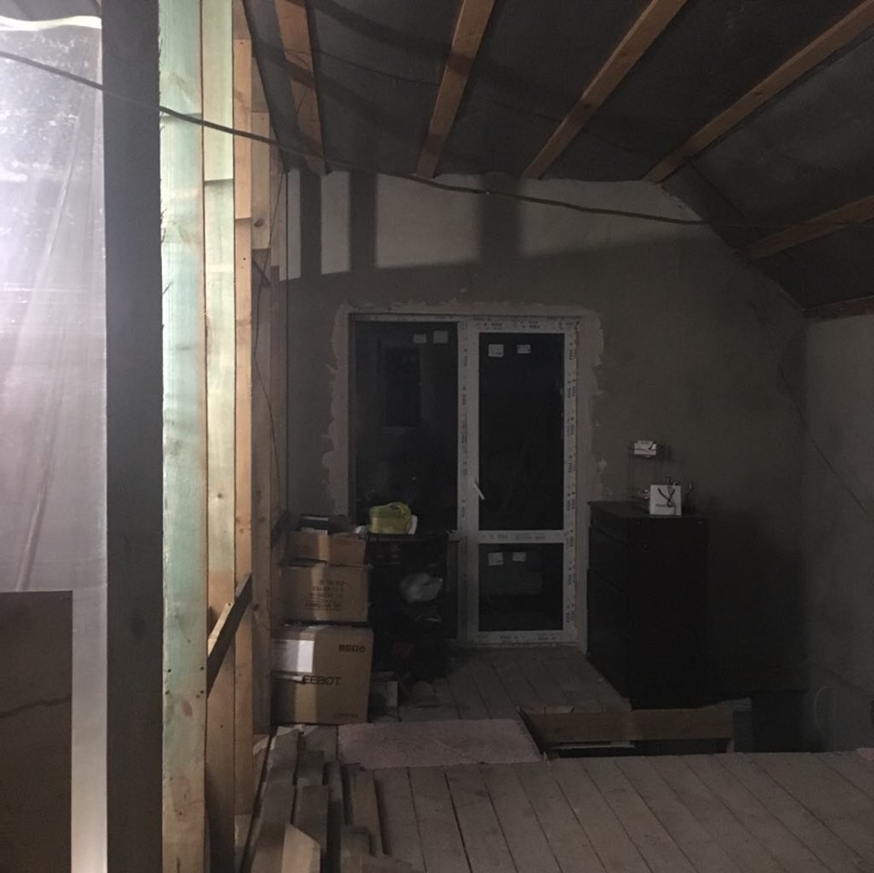

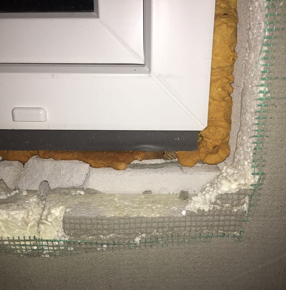

на первом этаже дошли до чистовой отделки стен, и начали делать полы. не успеваем заняться откосами, после расширения проема под окно с улицы начало дуть.) ну а вино - это уже как религия.)
71000416_714789232318117_5242472605172105216_n.thumb.jpg.e342890e066888d30c7416a02dd5faf3.jpg
71801129_2422468504688866_8106712722084724736_n.thumb.jpg.2eacd9f459a68b53051608c1cc2e2dfc.jpg
71171193_2393257117458303_8373749771092885504_n.thumb.jpg.b0cc8801628a4a75917b45df8ba1d444.jpg
а на втором этаже в это время растут стены) и уже начал вырисовываться санузаел.
