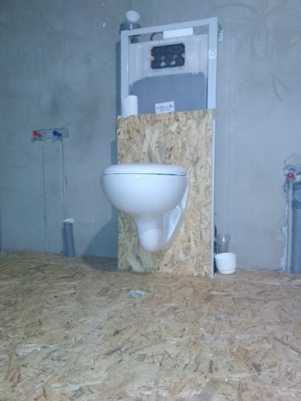

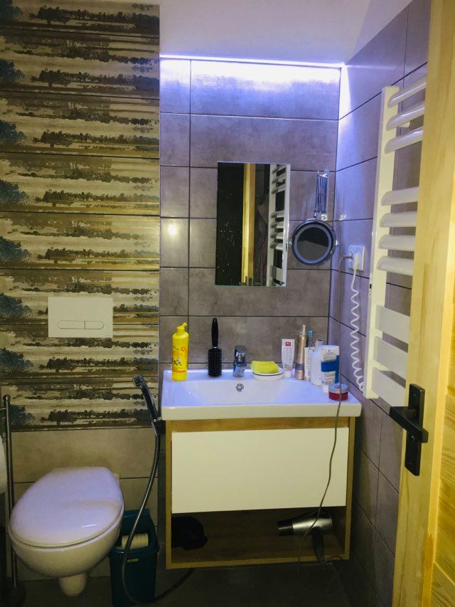

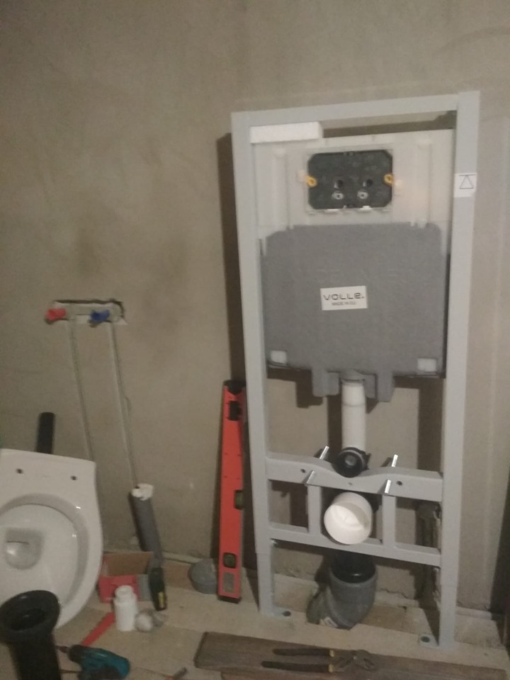

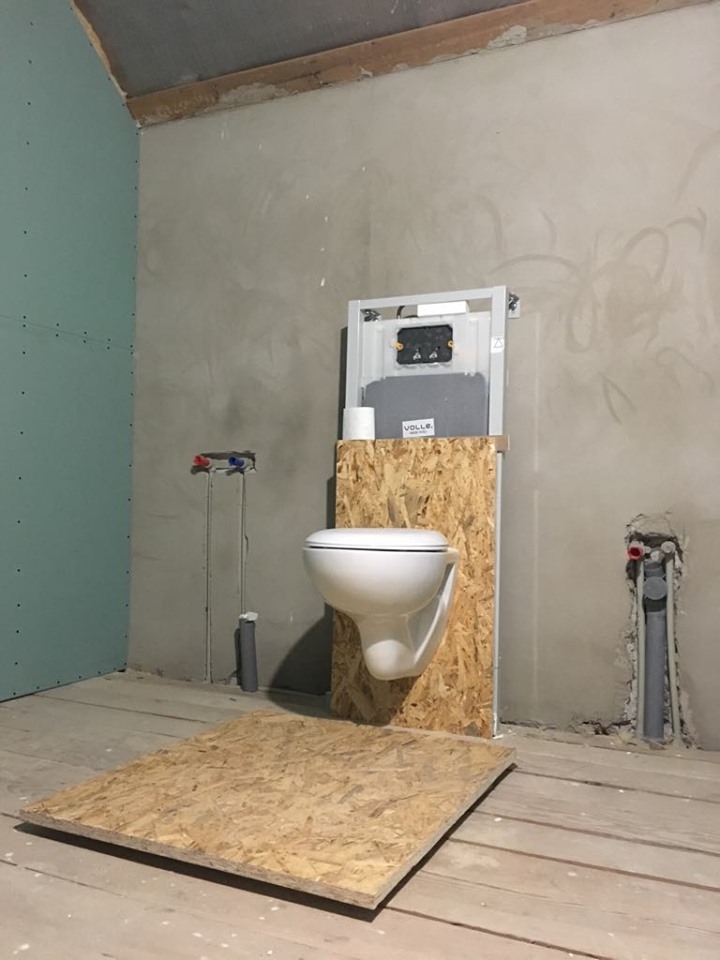

в первый раз решила сама установить инсталляцию. оказалось, это чуть сложнее чем унитаз. с высотой и уровнем разобралась, осталось правильно рассчитать толщину стены и на нужное количество сантиметров укоротить трубы водоподвода и водоотвода. ю -тьюб мне в помощь!)

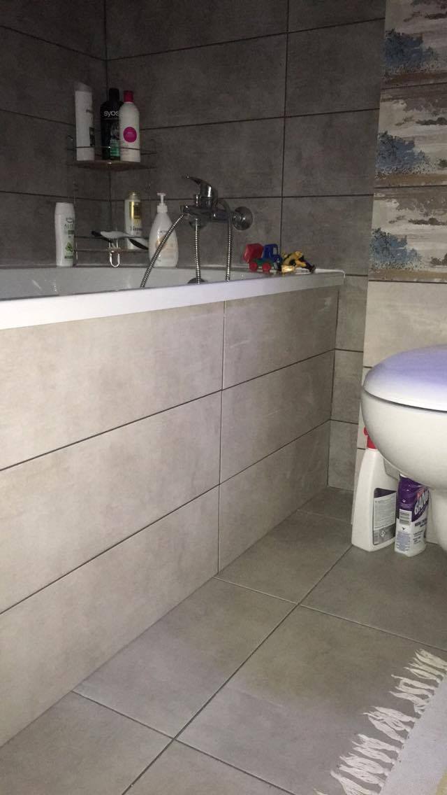

я это сделала!) а строитель с полом ускорился)

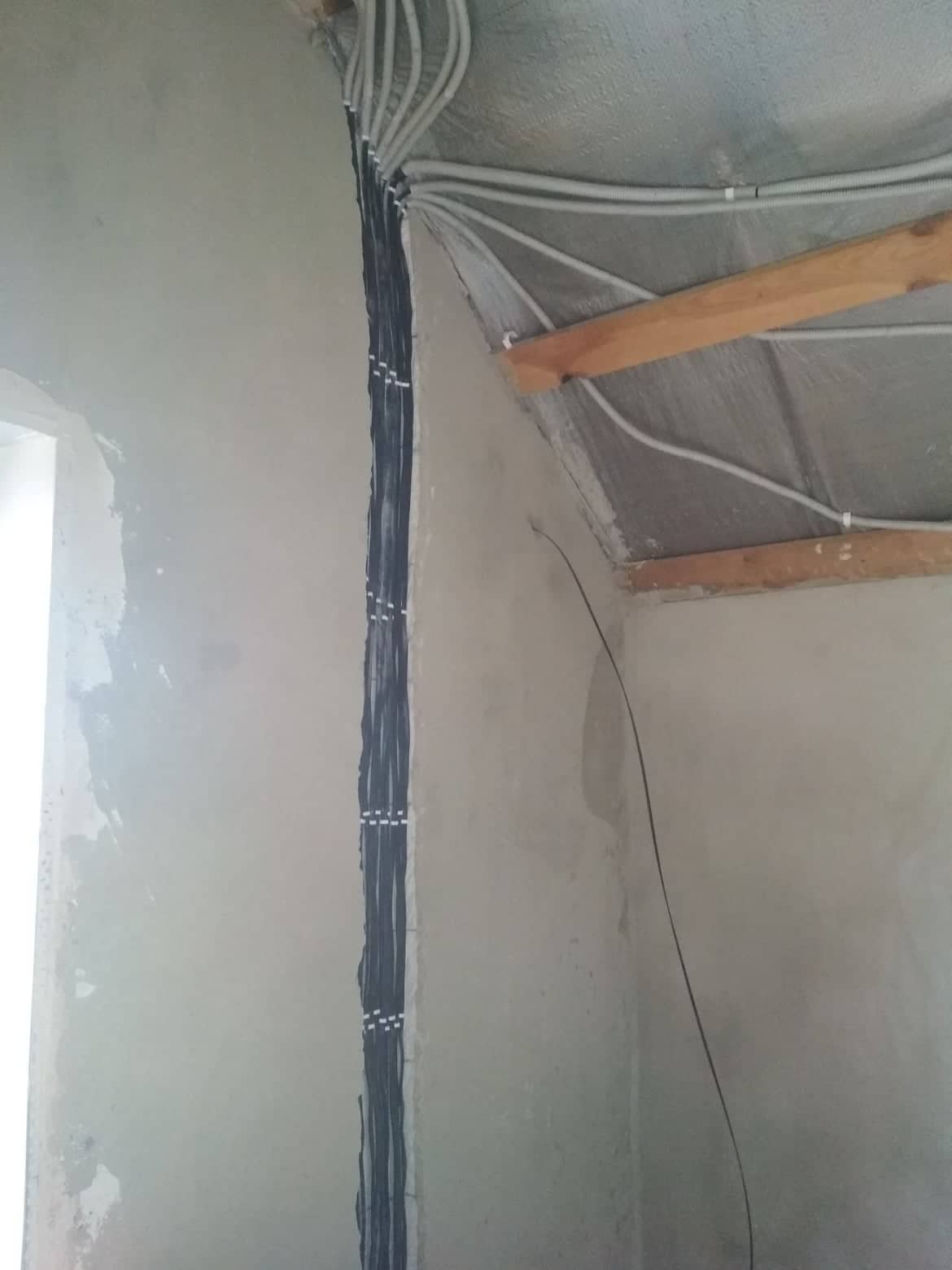

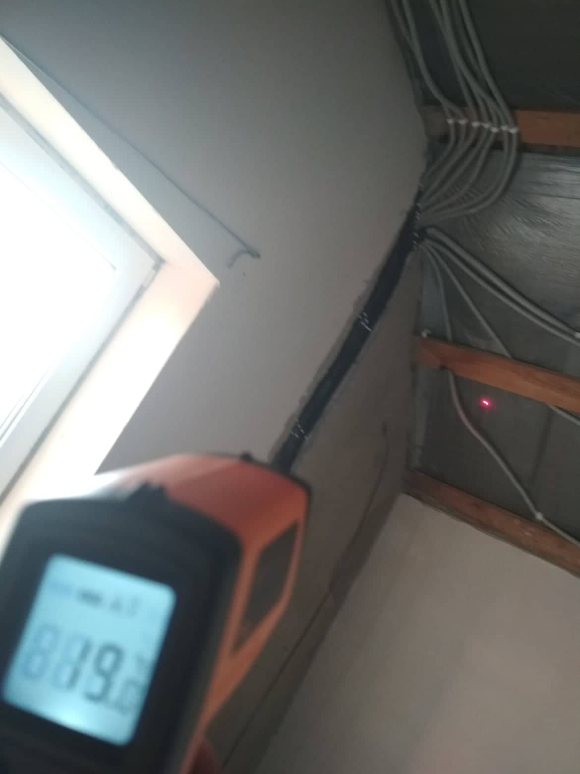

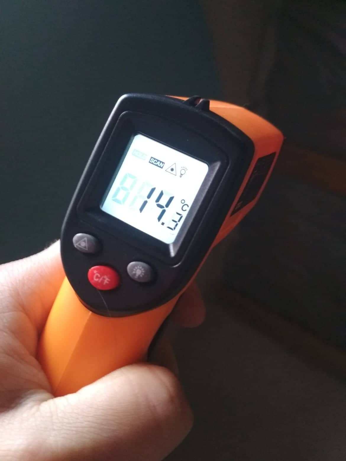

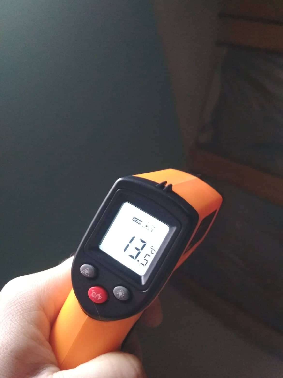

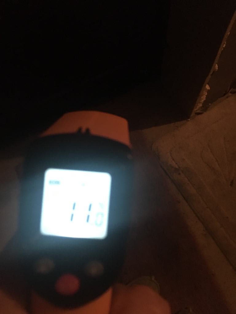

имея "час та натхення" просканировала пирометром весь потолок на втором этаже. утепление чердака вторым слоем ваты дало свои результаты, средняя температура +20. а вот наклонные части крыши, где местами вата съехала и еще нет второго слоя фонит прилично. будем утепляться дальше. самые проблемные места - щели под окнами и пороги. еще один вопрос - как утеплить металллическую раму входной двери?
Вариантов кроме как утепление откосов с заходом на раму экструдером больше не встречала
Делал так + проклеил по металлу коробки тонкий слой черного полиуретана между гипсом стены и коробкой. На металле все равно появляется конденсат и будет замачивать гипс. А так почти не видимый разделитель.

прошлась по периметру, ждем холодов, чтоб оценить результаты. но в коридоре стало ощутимо теплее)
на раме уже есть конденсат ((

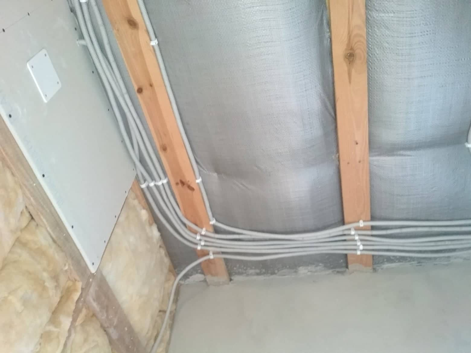

Спасибо ковиду, что дошла до своей ветки спустя год) самое время подвести для себя итоги уходящего 20 го.
из хорошего - на месте не стояли. практически все бетонные работы закончили: терраса, дорожки, отмостка, фундамент под забор и ворота. внутри - полы и стены. местами - потолки. и двери!!
из плохого - потеряли много времени в карантине весной.

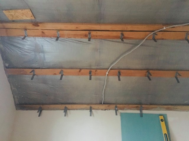

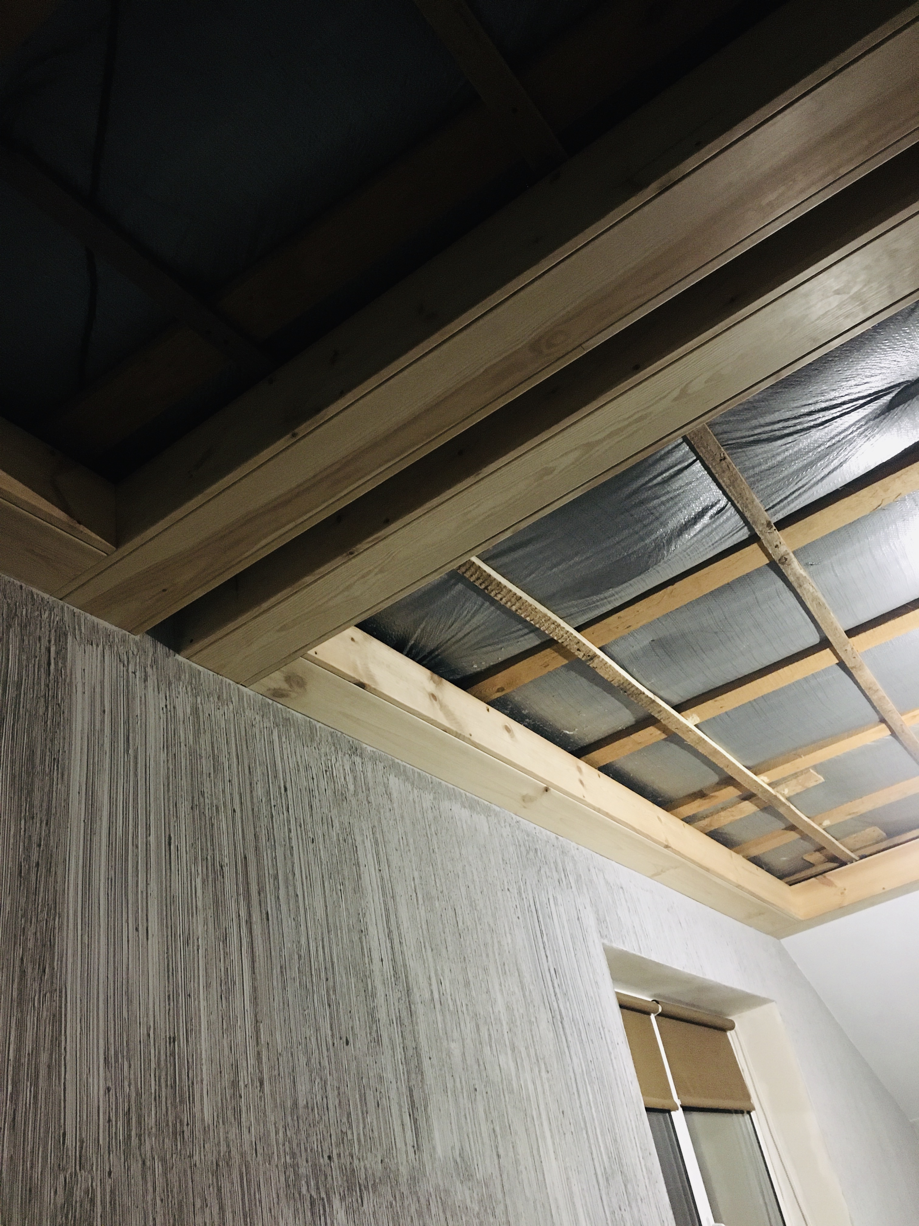

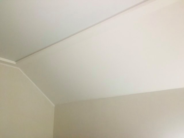

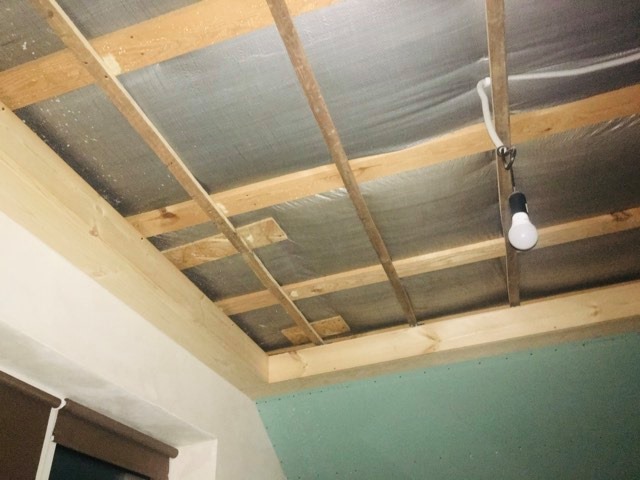

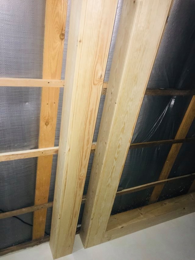

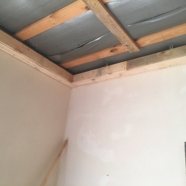

с ломаными потолками на втором этаже применили комбинированный вариант: гипсокартон + натяжные в спальне. а в гостиной решили поиграться с деревянными коробами в придачу. планируем их не зашивать, а просто вскрыть лаком.

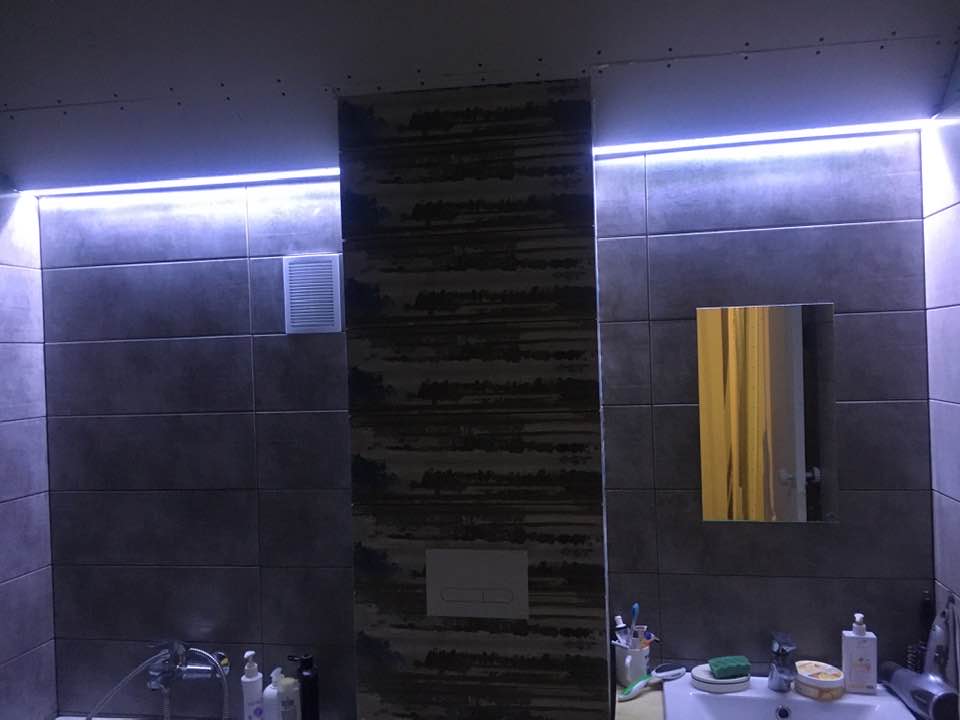

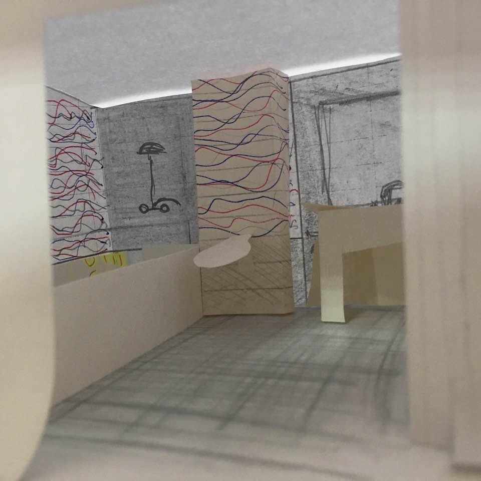

когда на дежурстве есть свободное время, можно и плитку расписать и 3Д модель ванны оформить) ну а дальше - дело за мастером.

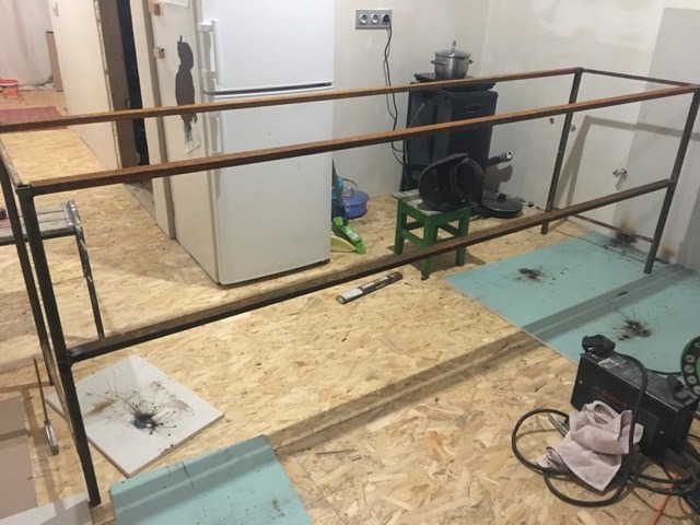

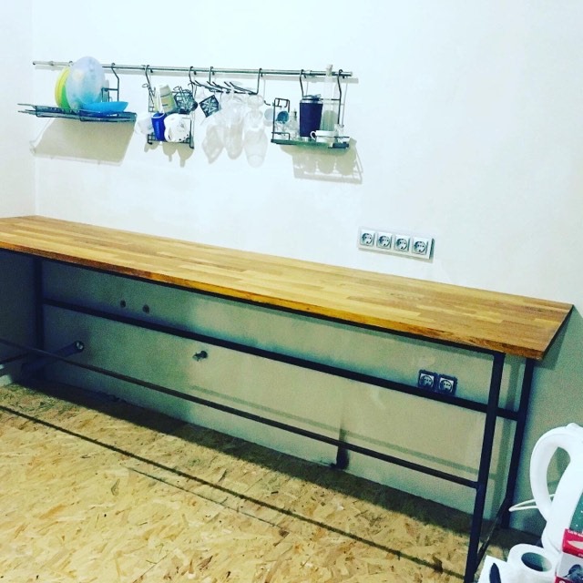

кухня пока все еще в состоянии ожидания ремонта потому там господствует стиль минимализм. все сделано своими руками и практически из обрезков

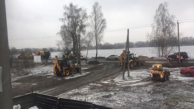

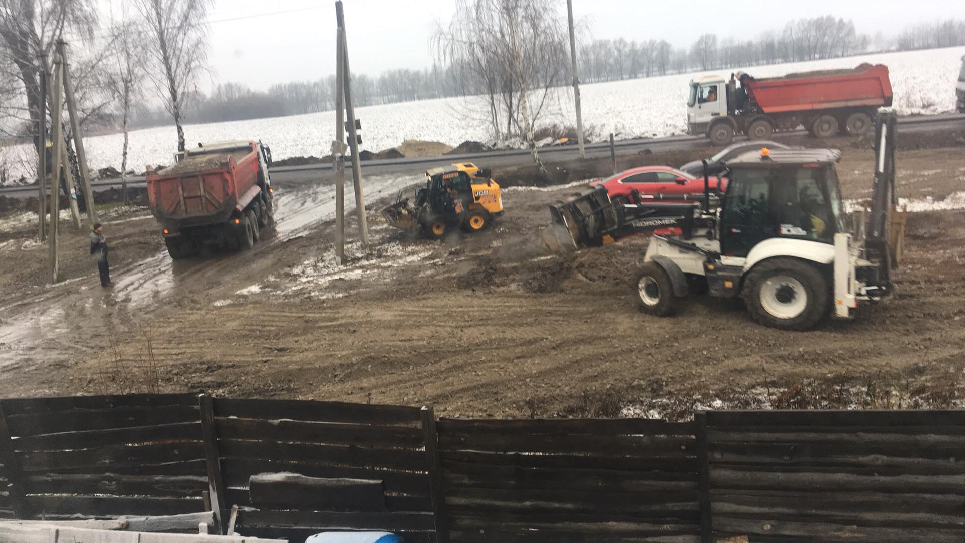

а в это время за стенами дома буяет #великекрадівництво. 10 тонн щебня было закатано в грязь, чтобы достать из нее маз, который его привез....

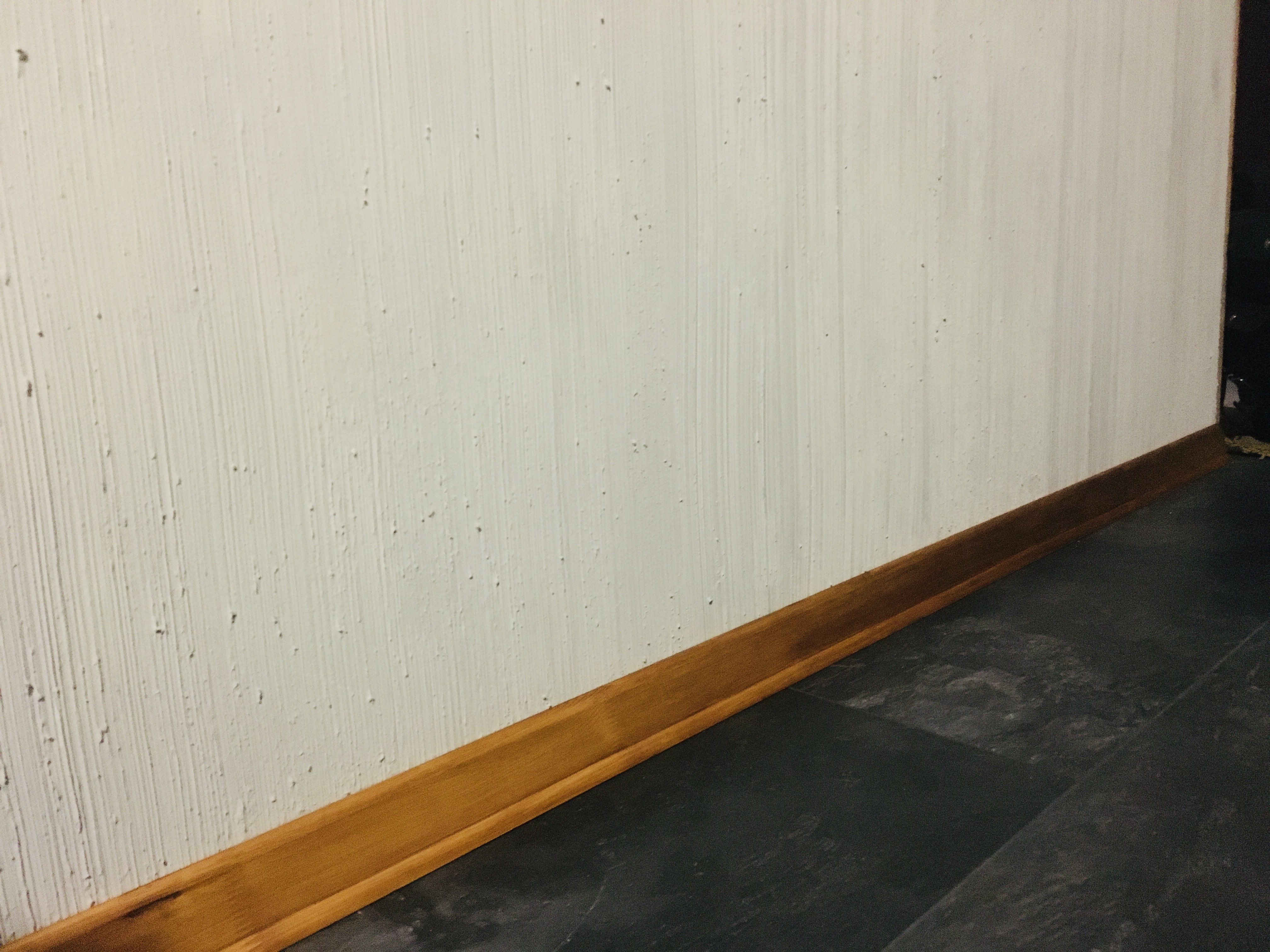

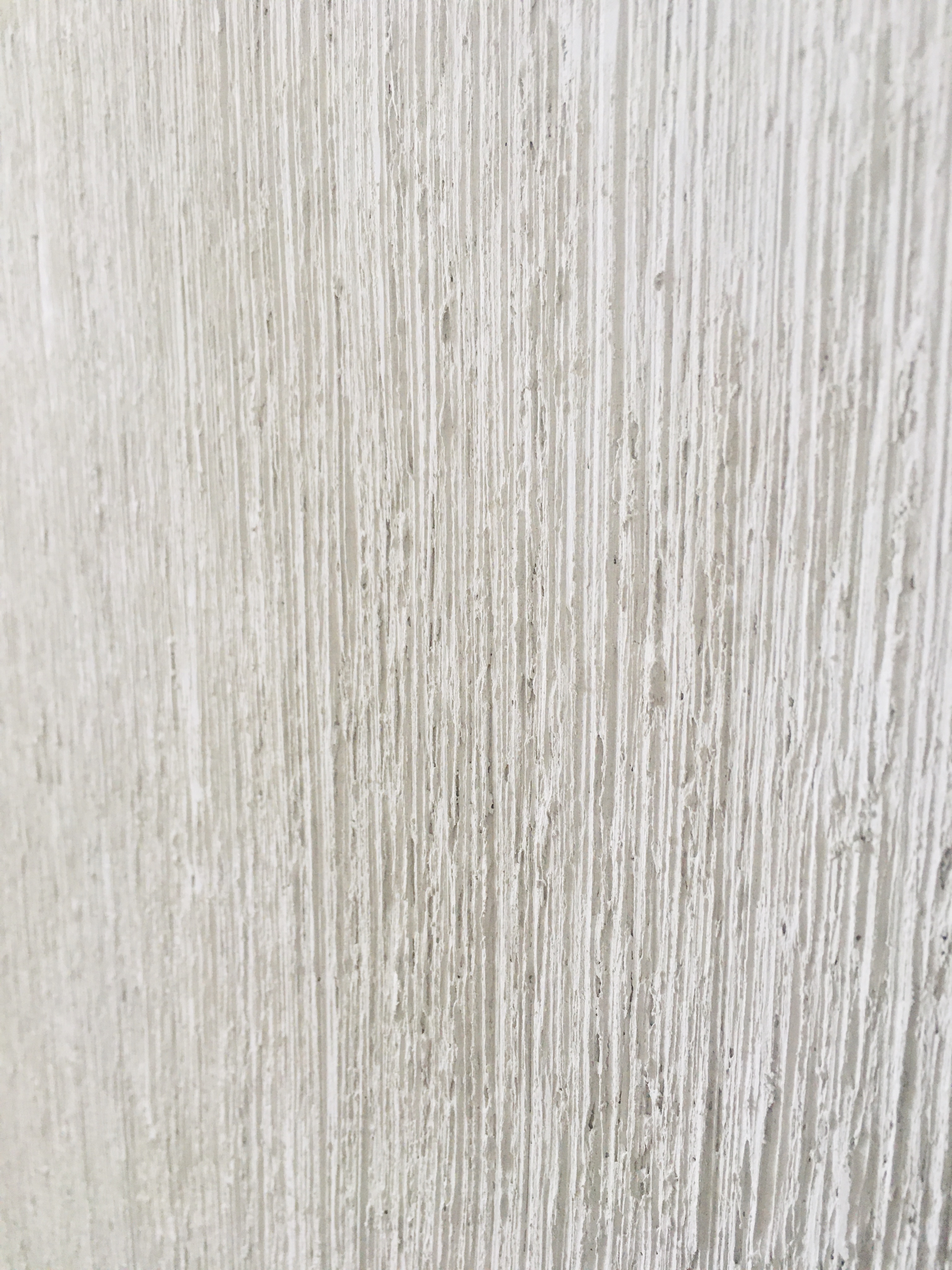

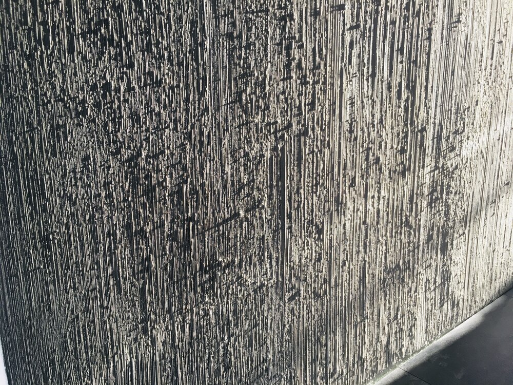

Поигрались немного со стенами, хотелось чего то особенного, вышло вот так. Дерево с бетоном оказалось тоже вполне сочетаемо.

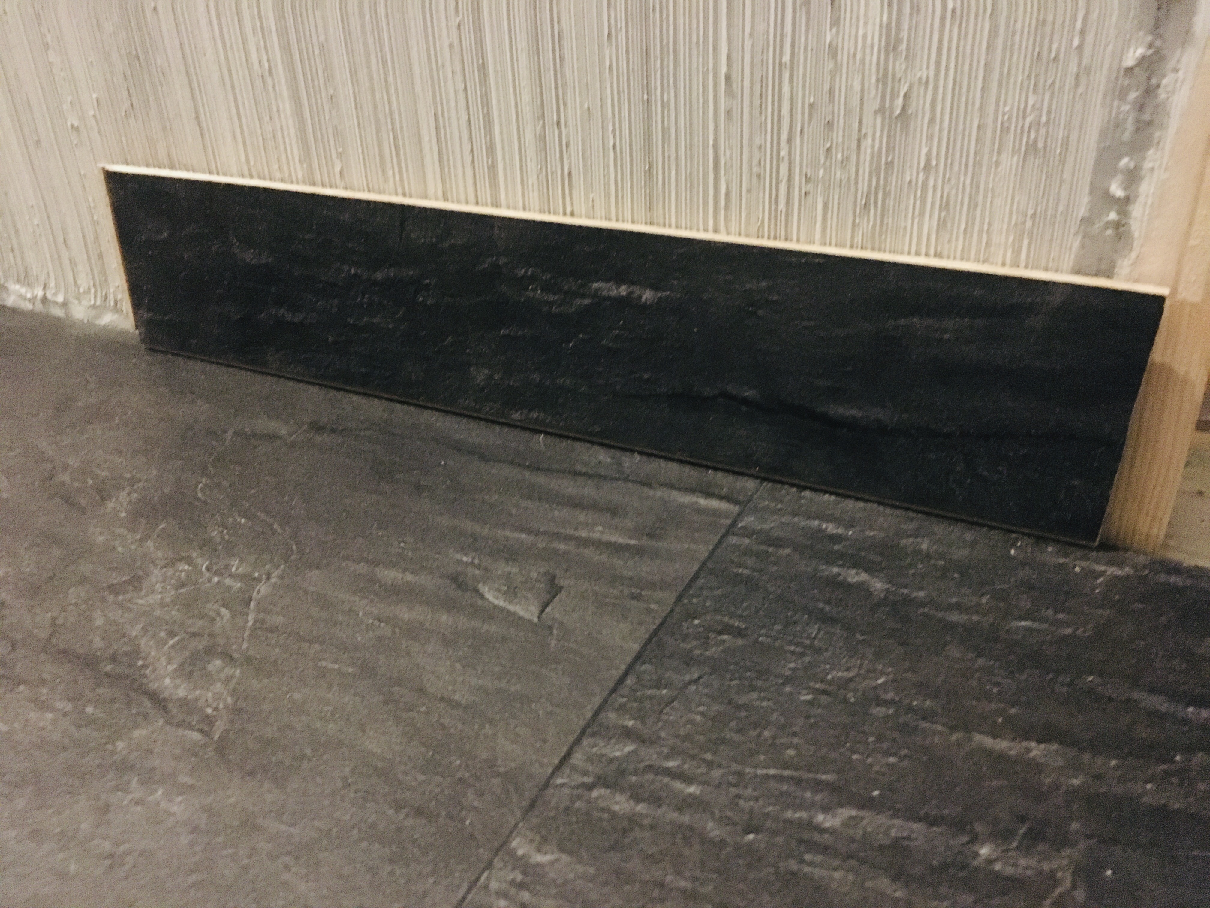

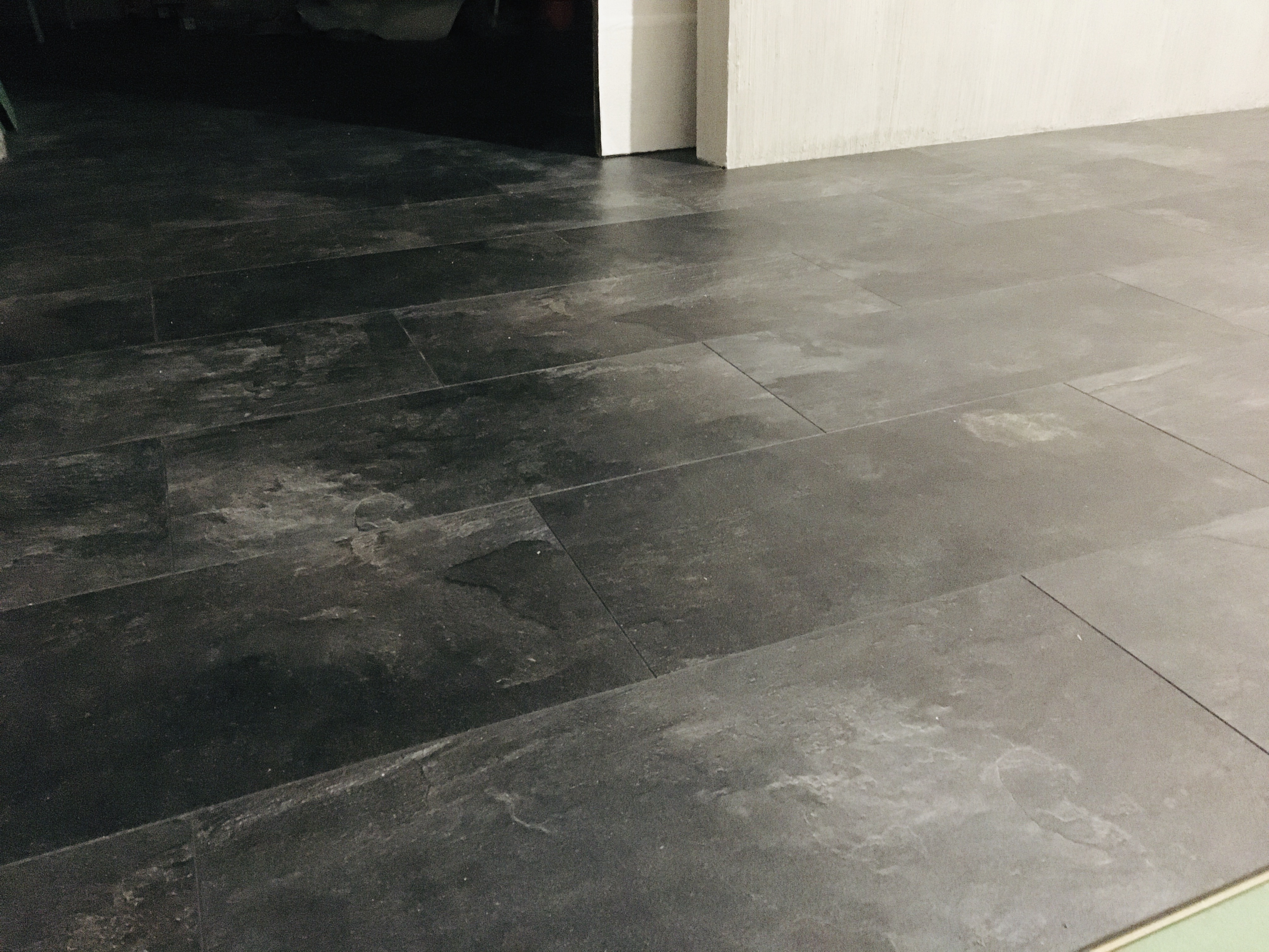

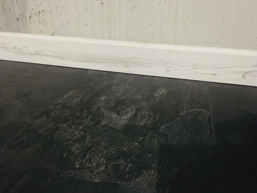

Ламинат наконец то занял свое место на полу и остро встал вопрос выбора плитусов)

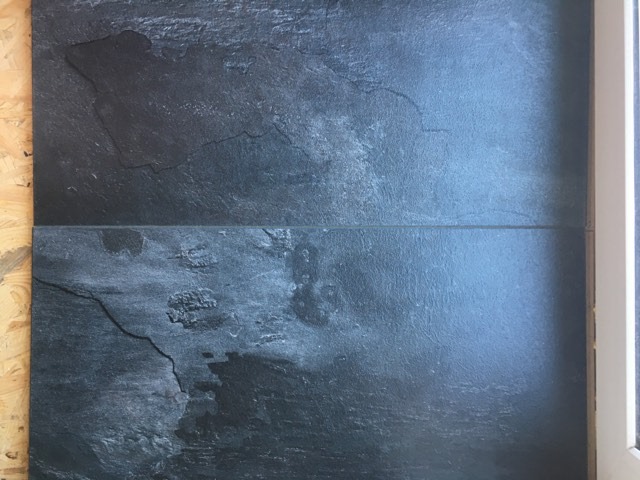

Дошла очередь до кухни. Да бы избежать недопонимания с мастером - выложила на полу плитку для рабочей поверхности, ждем с)
Классный у вас ламинат. Прям как гранитные плиты:good: Нигде на форуме такого не видела.
