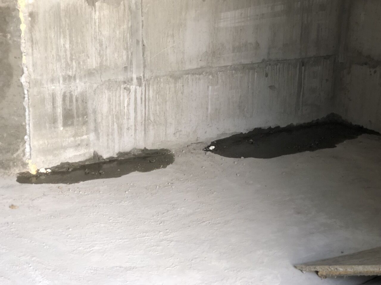

Gridlik Опубліковано: 8 вересня 2019 Поділитись Опубліковано: 8 вересня 2019 Зиму приямок мій ще не проходив. Зроблений цього року. Є приток і є вихід. Підлога забетонована, зроблена з нахилом в один кут. В куті заглиблення з забетонованим відром. За тиждень там збирається до літра води. 1 Посилання на коментар Поділитися на інших сайтах More sharing options...

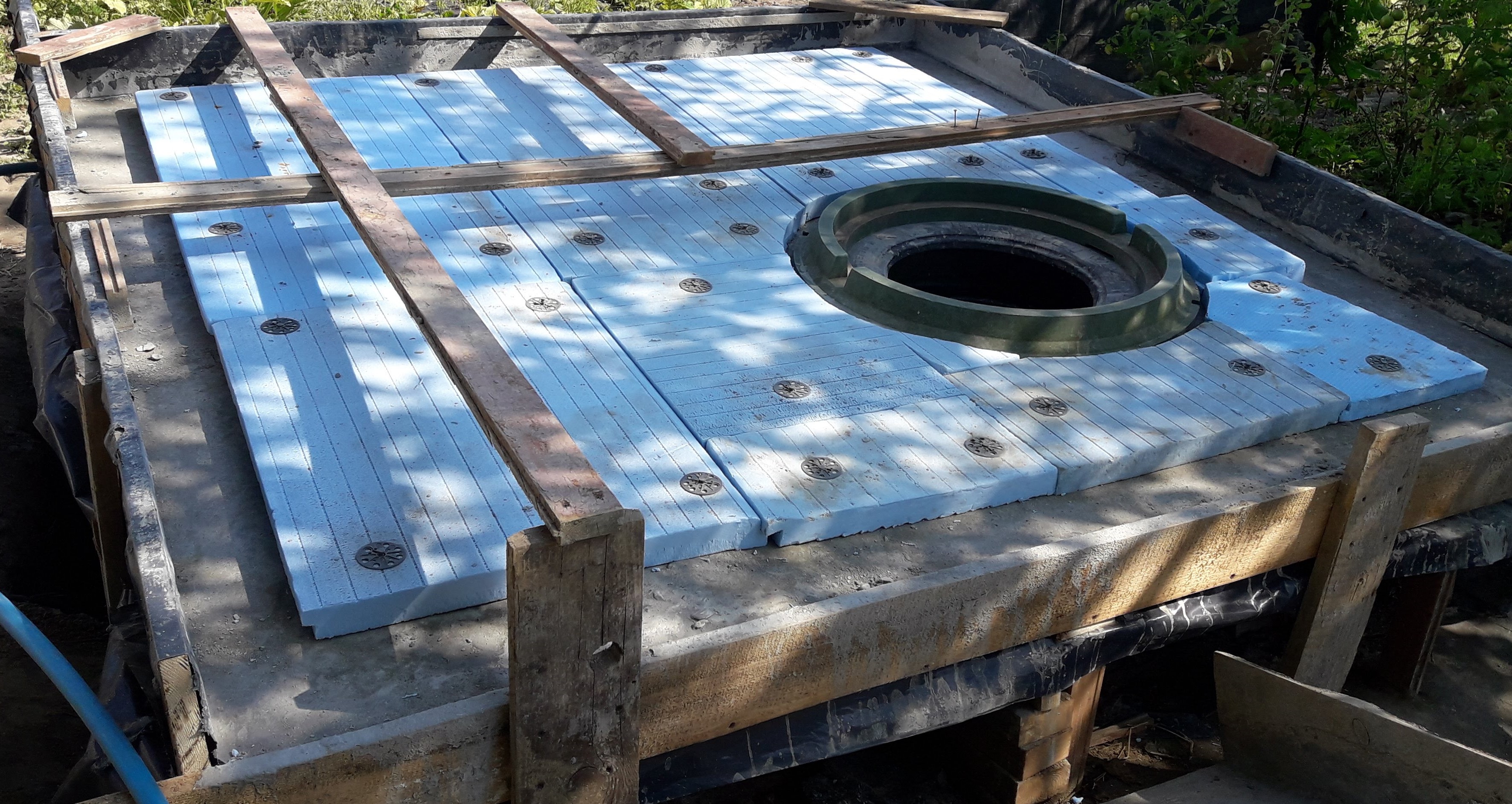

Gridlik Опубліковано: 8 вересня 2019 Поділитись Опубліковано: 8 вересня 2019 Залив перекриття, потім утеплив і ще раз залив. Посилання на коментар Поділитися на інших сайтах More sharing options...
Sharkan Опубліковано: 9 вересня 2019 Автор Поділитись Опубліковано: 9 вересня 2019 Залив перекриття, потім утеплив і ще раз залив. Схоже на ракетну шахту 1 Посилання на коментар Поділитися на інших сайтах More sharing options...

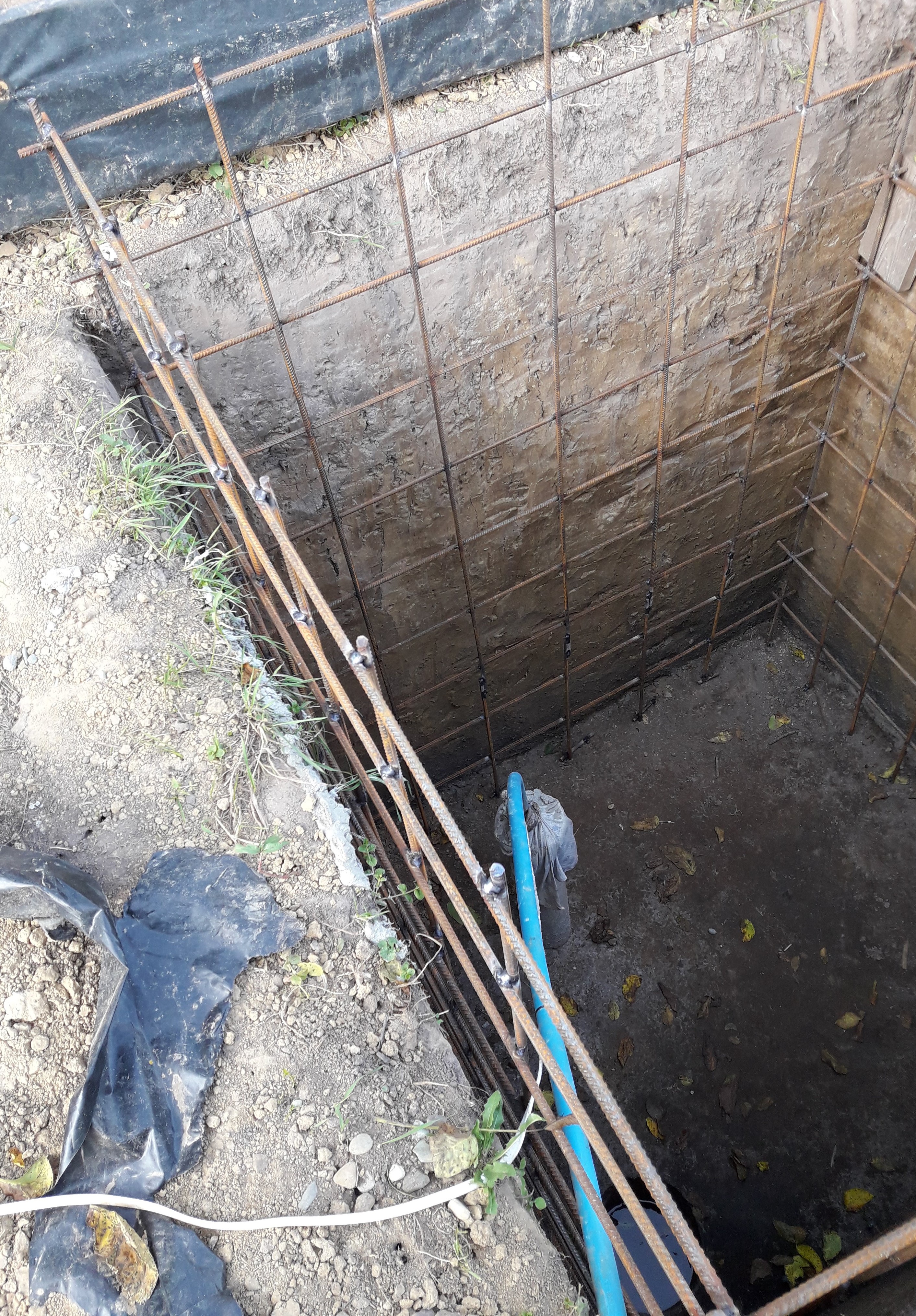

Sharkan Опубліковано: 10 вересня 2019 Автор Поділитись Опубліковано: 10 вересня 2019 Поки що рішення таке прийняв: - яму обкладаю ізоляцією "пухирцями " (чорна, майже пластмасова); - мурую приямок з залишків бруківки і промазую ззовні гіроізоляційною сумішшю Ферозіт 360. Вимурував 50 см - промазав. І т.д; - далі дам висохнути, промажу мастікою чорною гідроізоляційною (валик на палку) - і промазую до дна; - далі спробую обгорнути плівкою поліетиленовою звичайно; - обкладаю пінопластом 35-кою. Тобто пиріг з середини: - бруківка; - обмазка Ферозіт 360; - гідроізоляційна мастіка; - плівка поліетиленова; - пінопласт 35-ка, 30 мм; - "пухирці" Ну а далі вже земля. Має вийти відносно бюджетно. Бруківка вже є на залишках. Можна докупити неліквіду по 120 грн. за квадрат Такеє от.. Дно ями - щебінь, посипаний відсівом. Вентиляція само собою. Не примусова. Природня. Питанея тільки що з нею робити взимку, коли -20 за вікном. Перекривати? 1 Посилання на коментар Поділитися на інших сайтах More sharing options...

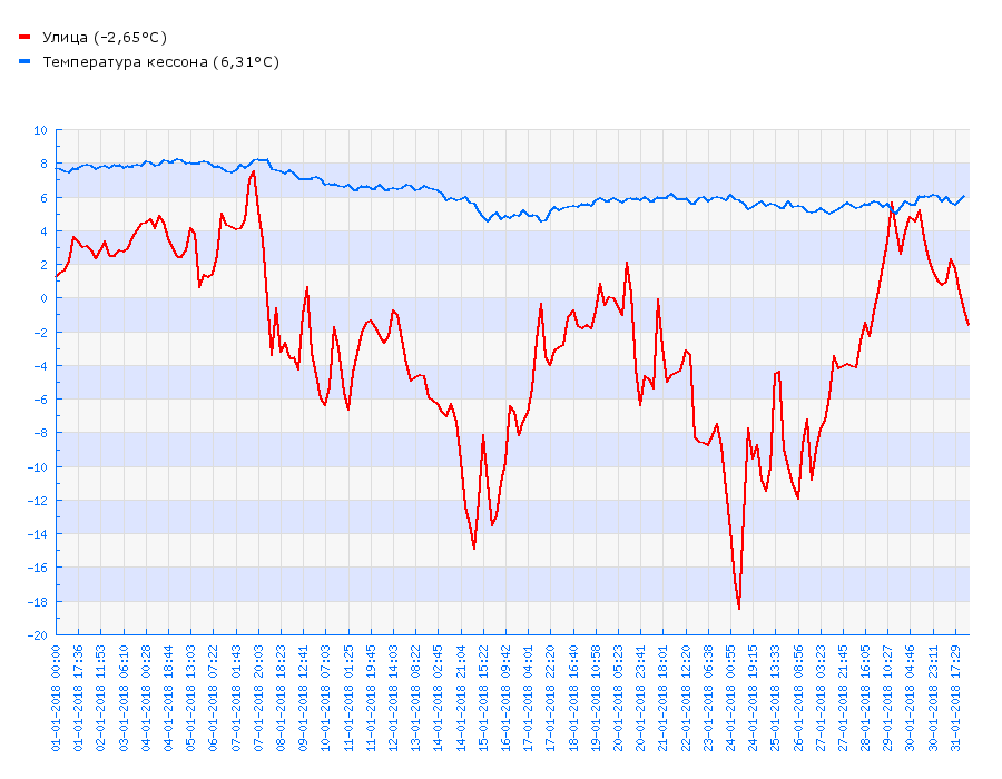

Блуждающий ТВЭЛ Опубліковано: 10 вересня 2019 Поділитись Опубліковано: 10 вересня 2019 .... Дно ями - щебінь, посипаний відсівом. Вентиляція само собою. Не примусова. Природня. Питанея тільки що з нею робити взимку, коли -20 за вікном. Перекривати? Приямок 2 кольца, крышка на уровне земли, утепление крышки изнутри ЭППС-50, боковина на 0.5 метра глубиной утеплена ЭППС-50 + гидроизоляция СR-95 на стеклосетке. Вентиляция - 110 труба с коленом. Дно бетонированное с трапиком. Как видите, гидроизолировать полностью снаружи не удосужился, а раскапывать уже не буду. Зимой влажновато внутри, до 80%, натягивает через бетон, а этим летом даже чуть-чуть выступила вода из трапика - поднялись УГВ на 1.5 метров от обычного уровня. У вас теплее должно быть. 1 Посилання на коментар Поділитися на інших сайтах More sharing options...

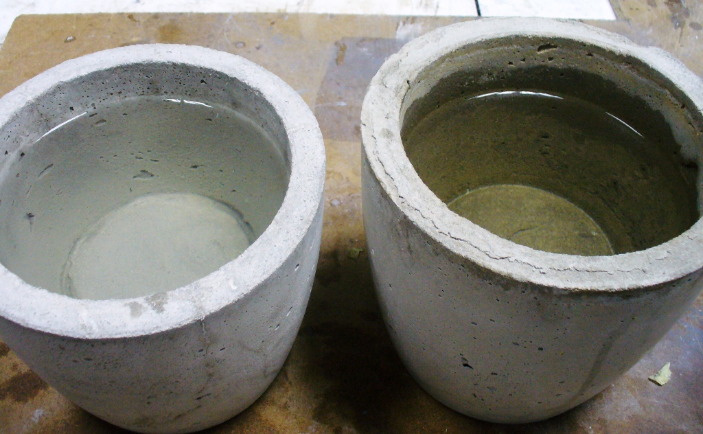

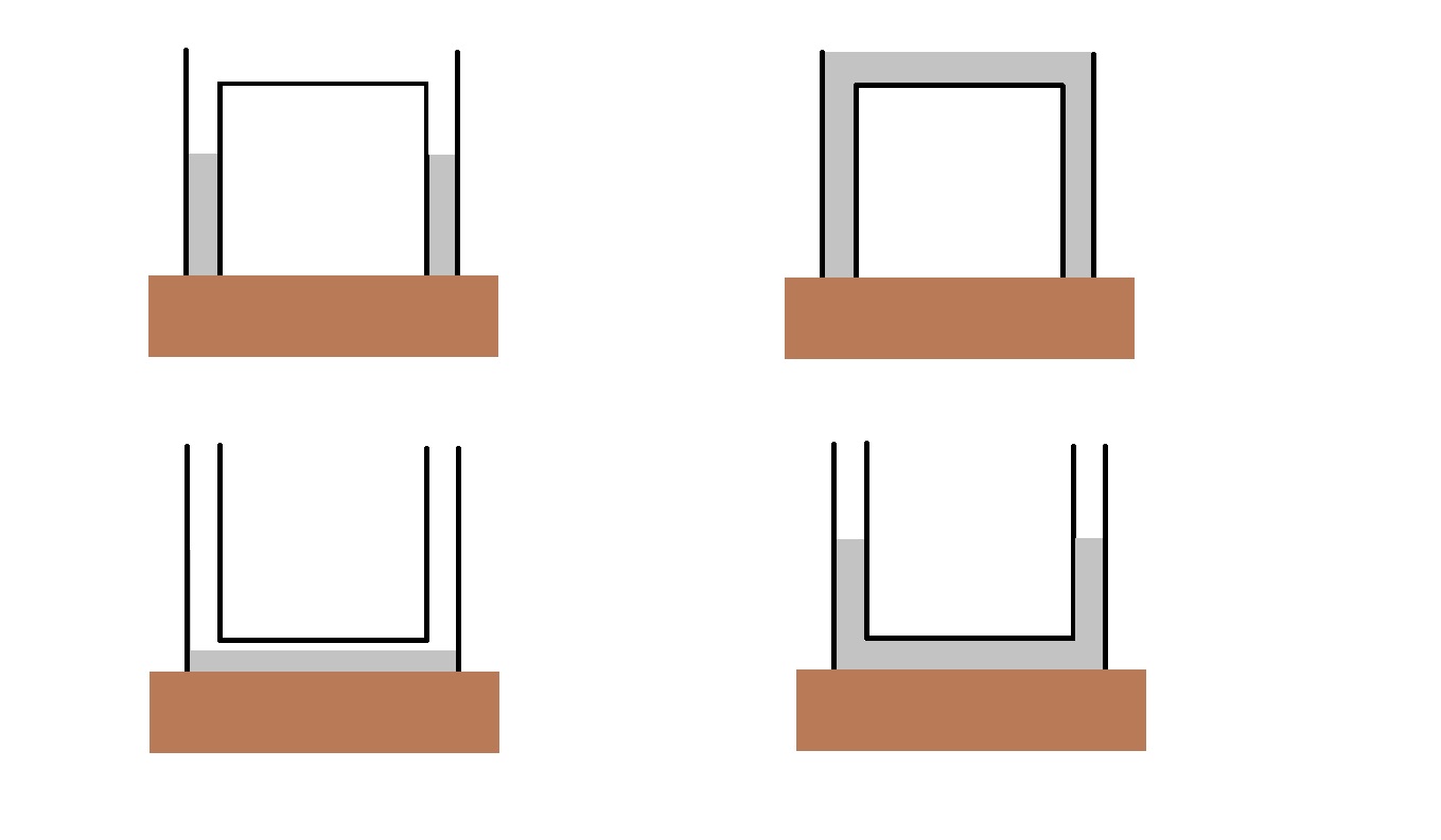

Propeller Опубліковано: 14 вересня 2019 Поділитись Опубліковано: 14 вересня 2019 Гидроизоляция. 1. Чем больше слоев, тем менее надежная система. 2. Проще сделать бетон уверенно водонепроницаемым. Даже гидрофобным. Внизу фото. Там все не сказано. Там все видно. Слева вазон с добавкой, справа - без. Вазонам лет 7. Это делают добавки в бетон. 3. Основные (чуть меньше 100% случаев) - это течь по швам и трещинам. Рабочие (холодные) швы при бетонировании обычно неизбежны. После усадки бетона даже многотонные фундаментные стены приподнимаются над фундаментными плитами. Уплотнить эти швы можно уже на этапе заливки, проложив по оси элемента водорективный расширяющийся шнур. Он при возможном подходе воды по шву запирает течь механически. 4. Также герметизируются и места прохода обсадной трубы и вывод напорной трубы к дому. Ну и кабель. 4 Посилання на коментар Поділитися на інших сайтах More sharing options...
Tair Опубліковано: 15 вересня 2019 Поділитись Опубліковано: 15 вересня 2019 Гидроизоляция. 1. Чем больше слоев, тем менее надежная система. 2. Проще сделать бетон уверенно водонепроницаемым. Даже гидрофобным. Внизу фото. Там все не сказано. Там все видно. Слева вазон с добавкой, справа - без. Вазонам лет 7. Это делают добавки в бетон. 3. Основные (чуть меньше 100% случаев) - это течь по швам и трещинам. Рабочие (холодные) швы при бетонировании обычно неизбежны. После усадки бетона даже многотонные фундаментные стены приподнимаются над фундаментными плитами. Уплотнить эти швы можно уже на этапе заливки, проложив по оси элемента водорективный расширяющийся шнур. Он при возможном подходе воды по шву запирает течь механически. 4. Также герметизируются и места прохода обсадной трубы и вывод напорной трубы к дому. Ну и кабель. Какой на практике применяете бентонитовый шнур? Посилання на коментар Поділитися на інших сайтах More sharing options...

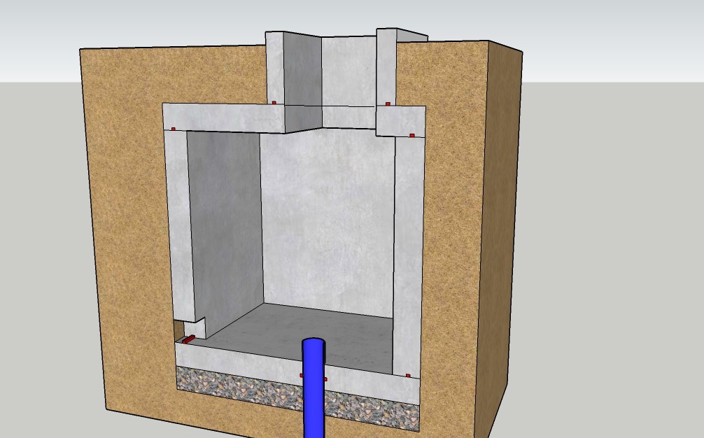

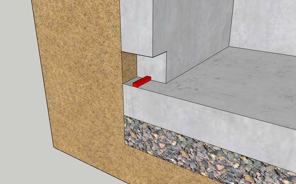

Propeller Опубліковано: 15 вересня 2019 Поділитись Опубліковано: 15 вересня 2019 Какой на практике применяете бентонитовый шнур? Свой. ekco.uaprom.net/p6366183-vaterstop-bentonitovyj-rasshiryayuschijsya.html Или полиуретановый расширяющийся герметик ekco.uaprom.net/p11029539-adeka-201a-adeka.html www.5279009.com.ua/ekco/gallerydetail.cfm?iid=28 1 Посилання на коментар Поділитися на інших сайтах More sharing options...
Tair Опубліковано: 15 вересня 2019 Поділитись Опубліковано: 15 вересня 2019 Свой. ekco.uaprom.net/p6366183-vaterstop-bentonitovyj-rasshiryayuschijsya.html Или полиуретановый расширяющийся герметик ekco.uaprom.net/p11029539-adeka-201a-adeka.html www.5279009.com.ua/ekco/gallerydetail.cfm?iid=28 Подскажите пожалуйста, хотим отлить цельный приямок из гидротехнического бетона, то есть не сначала дно, а потом льем стены, чтобы получилась монолитная чаша. Но не хотел связываться с дополнительными работами типа укладка бентонитового шнура, так как уже третий монолитчик которого позвал составить смету на меня смотрит как на идиота Мои доводы про холодный шов, усадку и т.д на на них абсолютно не производят впечатления. Боюсь, что просто проигнорируют данную стадию работ или сделают спустя рукава. В чем собственно вопрос: есть ли возможность отлить приямок цельной чашей или проще все таки повозиться с бентонитом? Посилання на коментар Поділитися на інших сайтах More sharing options...
Propeller Опубліковано: 16 вересня 2019 Поділитись Опубліковано: 16 вересня 2019 Подскажите пожалуйста, хотим отлить цельный приямок из гидротехнического бетона, то есть не сначала дно, а потом льем стены, чтобы получилась монолитная чаша. .... Бетон должен заполнить все пустоты в опалубке. При бетонировании всегда нужно видеть поверхность бетона. Литье стен, литье плит. Ничего не должно мешать бетону подниматься вверх. Так удобней. Бетон прижимает опалубку. Поэтому чаши обычно льют вверх дном. Можно и Ваш вариант, но тут есть вероятность (даже при заливке с одной стороны) воздушных пустот между дном опалубки и поверхностью бетона. Ну и Архимедова сила будет выталкивать внутреннюю опалубку вверх. Её нужно или пригружать или закреплять. Вариант с бентонитом (как по мне) наиболее простой вариант литья герметичного подземного. Все действия бетонщиков для них простые и отработанные. Кроме как перед установкой стен опалубки на дно по оси стены проложить шнур. Закрепить его на поверхности , чтобы не смешался в сторону, можно обычными пластиковыми затяжками. 3 Посилання на коментар Поділитися на інших сайтах More sharing options...
