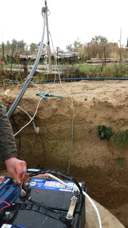

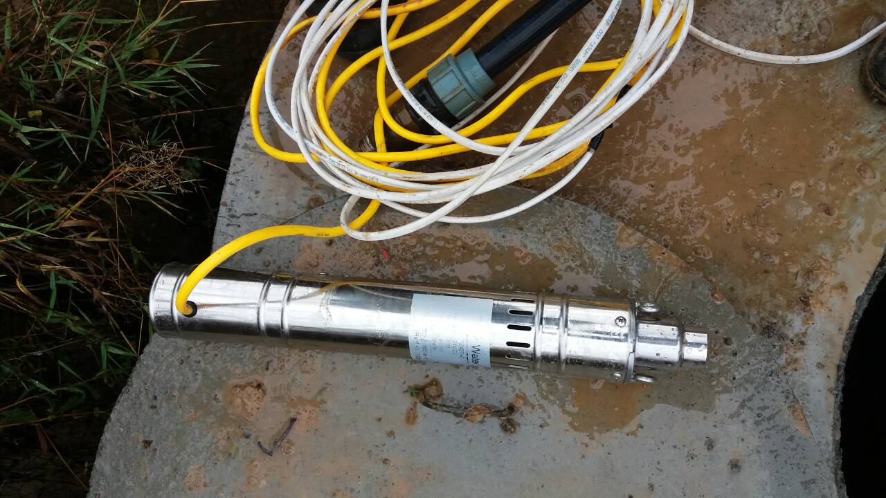

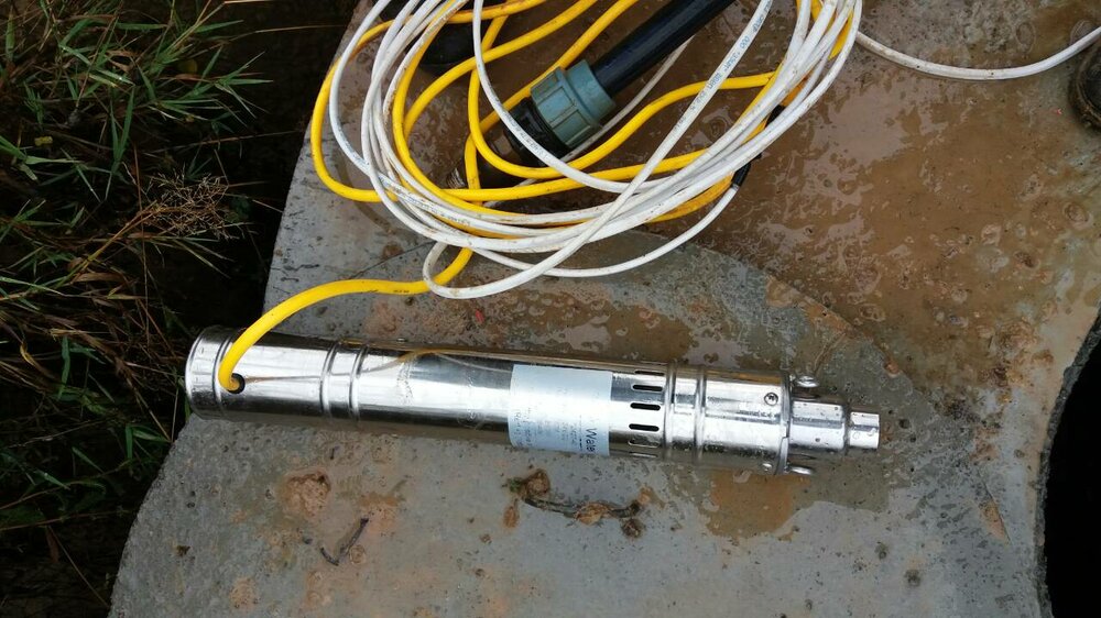

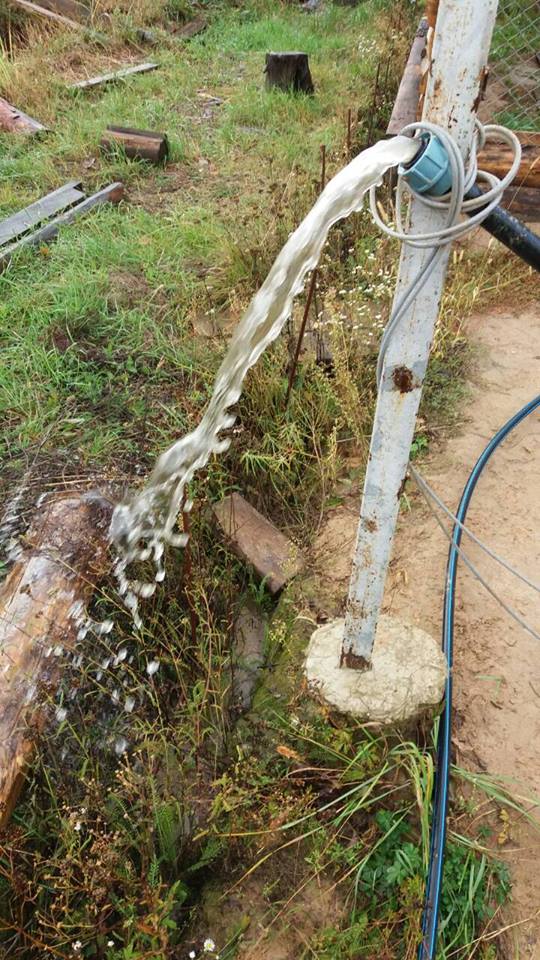

Вы перегрелись? жить в Луцке и покупать панели по 100 баксов? У вс в конце огорода продают 175 вт за 160 злотых . Купить десяток,- они за 4 часа летом нагреют бойлер 150 литров и дальше можете зарядить батарейки.
Или он посмотрел - еще лучше 70Вт за 39 злотых,- эти зимой больше дадут. Тэн - 1000 гривен,- считайте арифметику. Поставьте чоб не мутить еще бойлер перед своим бойлером на 220 и не мучайтесь.
Насос посмотрите в скважину на али,- s242t-40 там они по сто с копейками баксов.
При мощности 300 Вт его потребление в сутки - ватт 200,- грубо 100А батарейки на 2 недели хватит.
Нашел старые фотки.- у меня такой 2 года работает.
