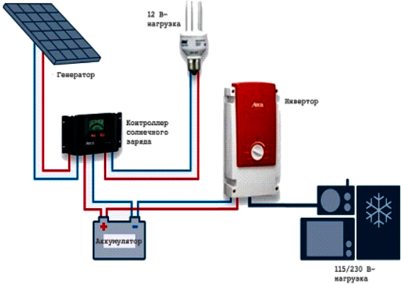

Ні, я маю на увазі не гібридний інвертор, а звичайний інвертор 12/220, або 24/220. Тобто я зараз роздумую над схемою роботи як на вкладеному рисунку. Питання саме по ньому - чи є значення порогової вхідної напруги при якій він відключається постійним - чи можна налаштувати ?
Мож не инвертор а контроллер заряда?
Так, контролер заряду. Вибачте. Той що працює за схемою як на прикріпленому рисунку.
Це про нього пишуть що він не комутує джерело для споживання сонячні панелі чи акумулятор, а все ввімкнено паралельно.
Тобто він настільки розумний - що не якщо сонце - то не перекидає споживання на сонце, а як його немає - то на АКБ. Він все регулює при паралельному включенні. Тобто змішує частку АКБ і сонця.

Він не комутує джерело для споживання сонячні панелі чи акумулятор, а все ввімкнено паралельно.
Нічого розумного в тій схемі нема. Кожен пристрій сам по собі і не зна що робить його сусід
Оце так так...а мені всі продажники розказують що там хитра схема регулювання і що відбувається "підмішування" енергії панелей з енергією АКБ.
Цікаво, а є такі контролери, які і справді роблять комутацію. Тобто є сонце - дає напругу від сонця. Нема - дає від АКБ.
Бо інакше виглядає дуже тупо...дає напругу від сонця на АКБ і паралельно вісить навантаження.
Хоча...напевно за такою логікою працює система підзарядки АКБ в автомобілі. Ні ? Тобто АКБ постійно підключено.

ФЭП - источник идеального тока, и при непосредственной коммутации, напряжение будет постоянно меняться в зависимости от текущей инсоляции и сопротивления нагрузки. Результат работы такого устройства - есть Солнце - на нагрузке шо попало, нет - на нагрузке напряжение АКБ.

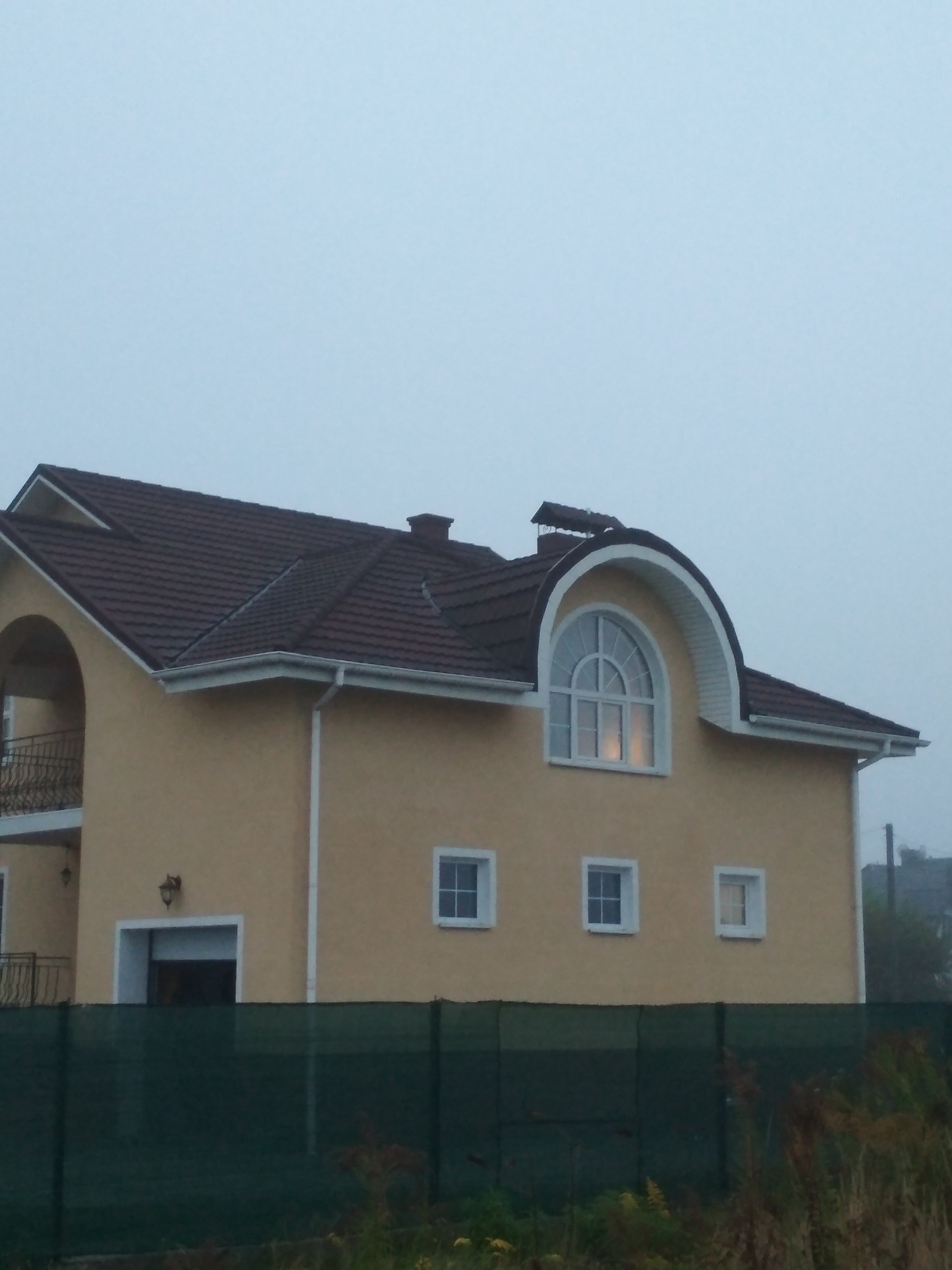

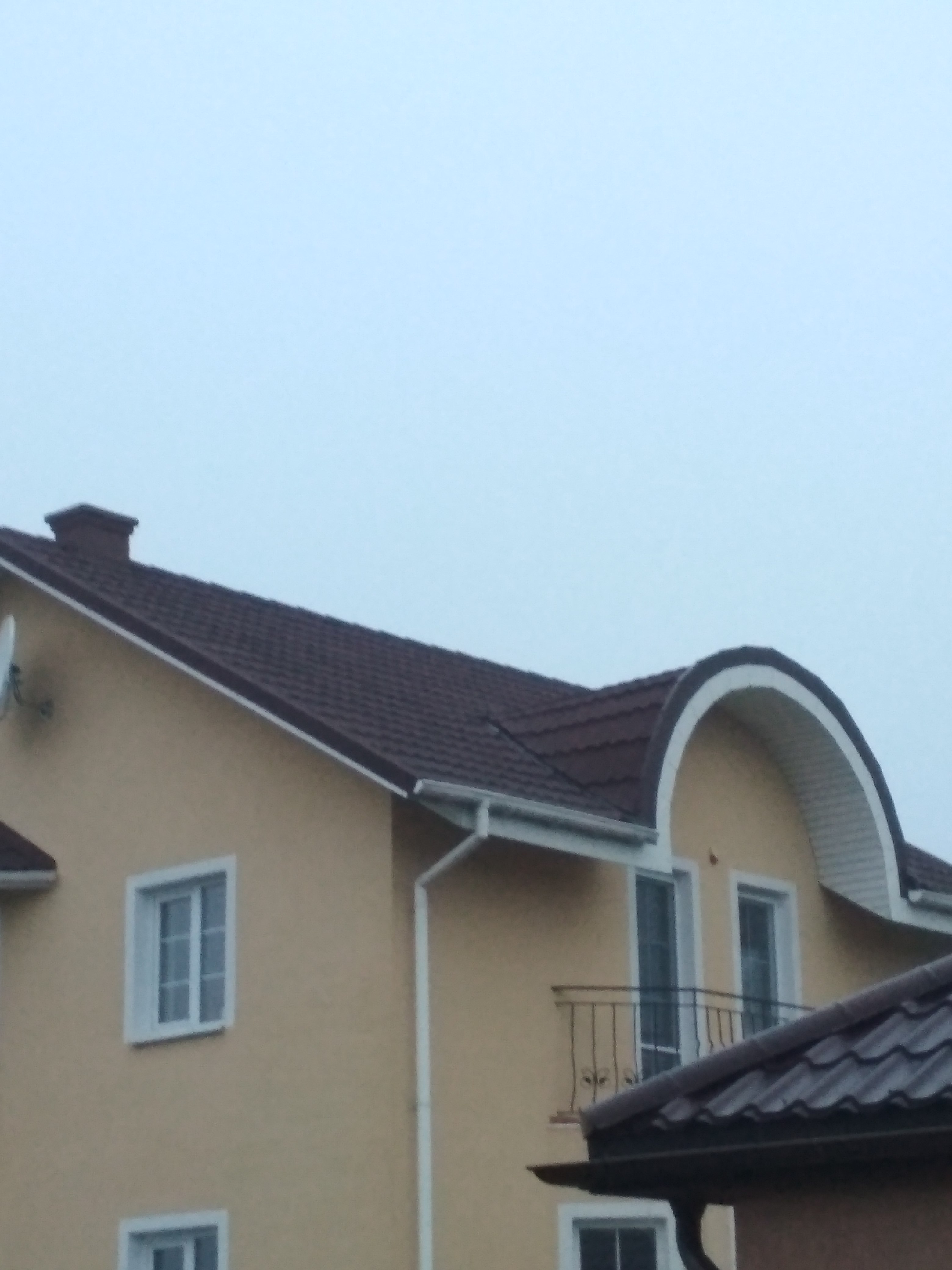

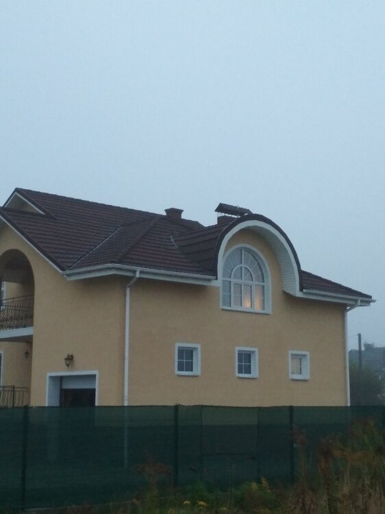

Тоді є питання у мене. Дах у мене двохскатний - на схід і на захід...Як тоді розкинути панелі ? Порівну на кожну сторону і інвертор з 2-ма входами і по кожній стороні свій МРРТ правильно виставити?
Панелі ж можна припідняти на даху трохи (підпорка з північної сторони) щоб вони дивились на південь. Хіба ні?
Фото даху зі сходу (менша площа) і з заходу додаються. Довжина центрального конька приблизно 8 метрів.
