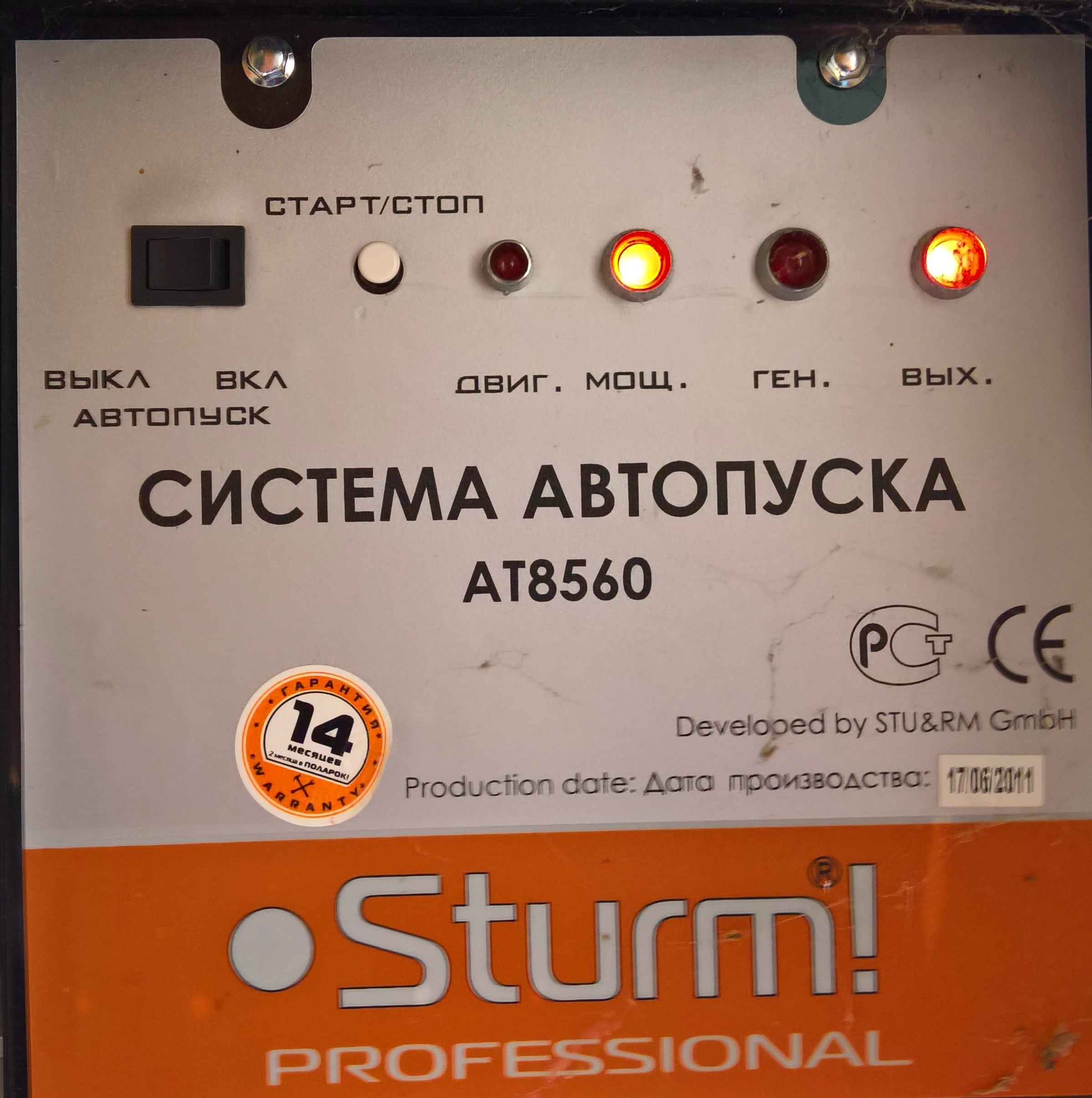

dinol Опубліковано: 6 листопада 2019 Поділитись Опубліковано: 6 листопада 2019 Здравствуйте коллеги. Появилась проблема, прошу помощи. Для резервного питания установлен генератор. От генератора, через систему автозапуска, питание приходит на щиток. В щитке установлены "мозги", в виде таймеров и контакторов. Логика работы следующая. В сети пропадает питание. Система автозапуска заводит генератор. "Мозги" дают генератору поработать 2 минуты на холостом (чтобы дать прогреться) и только после этого переключает на "раздачу". Аналогично на выключение. От генератора к автозапуску идут три кабеля. Силовой кабель, земля и управляющий шнур. Собственно описание самой проблемы. Сейчас на даче не живу. Генератор (все кабеля) отключены. Приехал на дачу. Нет света. Завожу генератор, даю прогреться, и в момент подключения управляющего шнура он выключается. Аналогичная проблема была ранней весной, когда приехал и все вводные были похожи. Летом (да и предыдущие годы) работало все без малейших проблем. Мой электрик говорит, что это проблема может быть из-за того, что РЭСовские электрики, при обрыве проводов (а в этот раз действительно был обрыв), при подключении, путают фазу с нолем и автозапуск думает, что питание в сети есть, поэтому выключает генератор. Но, т.к. это повторяется второй раз, я все же, думаю проблема не в РЭСовских электриках. А вот в чем, понять не могу? М.б. кто-то сталкивался с подобным? Посилання на коментар Поділитися на інших сайтах More sharing options...

dinol Опубліковано: 6 листопада 2019 Автор Поділитись Опубліковано: 6 листопада 2019 Нет. Я не правильно видимо написал. Летом, когда живу, все в автоматическом режиме. Генератор стоит на улице, щиток, естественно в доме. На зиму генератор отключается и уносится в специально отведенное ему место. Аккумулятор снимаю и забираю домой. Поэтому, когда приезжаю и нужно завести генератор, а заводу его от машины (дергалкой заводить не люблю). Завел, и подключаю кабеля. При включении управляющего кабеля, он выключается. Летом такого не происходит. Все работает как часики. Да и ещё. Менять алгоритм подключения пробовал. И.е. включать управляющий кабель на неработающий генератор. Он выключается. Добавлено через 6 минут Фото этой автоматики можете показать? Вечером покажу, если найду подходящее фото. Посилання на коментар Поділитися на інших сайтах More sharing options...
Телесистемы Опубліковано: 6 листопада 2019 Поділитись Опубліковано: 6 листопада 2019 Да и ещё. Менять алгоритм подключения пробовал. И.е. включать управляющий кабель на неработающий генератор. Он выключается. В смысле - выключается? Не запускается? А это штатный режим работы АВР - с ручным запуском? Что за АВР? Посилання на коментар Поділитися на інших сайтах More sharing options...
dinol Опубліковано: 6 листопада 2019 Автор Поділитись Опубліковано: 6 листопада 2019 В смысле - выключается? Не запускается? А это штатный режим работы АВР - с ручным запуском? Что за АВР? Попробую понятно объяснить. Система работает (когда работает корректно) полностью в автоматическом режиме. Я ручки ни к чему не прикладываю. Сама включается, сама выключается. Предположим, в сети напряжения нет, но я хочу генератор выключить. Тогда я иду к блоку автозапуска и переключаю тумблер с авто на выкл. И кнопочкой рядом, глушу гену. Если режим с авто не переключить (сети нет), он будет заводится сам. В, описываемом мною, случае происходит следующее. Я завел гену он работает, только подключаю управляющий кабель, он выключается. Я выключил гену, подключил все кабеля и пытаюсь его завести. Он на секунду\две заводится и выключается. Если выключить управляющий кабель, и включить просто удлинитель, все работает. Проблема, имхо, в могзах или автозапуска или в щитке. У меня не АВР в классическом варианте. У меня стоит штатный блок автозапуска, а в щитке стоят таймеры с контакторами, чтобы, когда сеть пропала и Гена завелся, он смог прогреться, перед тем как работать под нагрузкой. Как то так. Посилання на коментар Поділитися на інших сайтах More sharing options...

AOZ1 Опубліковано: 6 листопада 2019 Поділитись Опубліковано: 6 листопада 2019 Почему вы заводите а затем подключаете кабель а не на оборот? Если автоматика не завела генератор сама, она обязана его заглушить при активации Вообще то у меня Ваша автоматика подхватывает генертор заведенный с ключа, при переключении ручной-автомат. Там же аккомулятора нет на генераторе, поэтому вся логика с нуля и стартует. Я так думаю. А вобще дергать сигнальные кабели при включенном питании это не есть правильно. Есть шанс новую автоматику купить. Посилання на коментар Поділитися на інших сайтах More sharing options...
dinol Опубліковано: 6 листопада 2019 Автор Поділитись Опубліковано: 6 листопада 2019 (змінено) Почему вы заводите а затем подключаете кабель а не на оборот? Если автоматика не завела генератор сама, она обязана его заглушить при активации Я делал и так, и так. Сначала заводил, потом подключал. И наоборот. Сначала подключал. Результат одинаков. Если сначала завел, потом подключил, Гена глохнет в момент подключения управляющего кабеля. Если подключил, потом завел, Гена глохнет практически сразу, через секунду\две. Второе не совсем понял? В нормальных условиях, так и происходит. Автоматика завела, автоматика заглушила. За все время (наверное больше пяти лет) все работало идеально. И только в этом году (первый раз весной, второй пару дней назад) происходит что то для меня непонятное. Весной такое произошло первый раз. Я расстроился, но ничего не делал. В апреле, когда переехали жить на дачу, я так же, подключил гену и все заработало. Повторюсь. Я ничего не делал и ничего не менял. Она заработала сама. Почти уверен, что, условно весной, я снова включу систему и все будет работать. Но я хочу понимать, почему она глючит? Мне свет был нужен, условно, не следующей весной, а именно тогда, когда система заключила, т.е. пару дней назад. Добавлено через 7 минут В автоматическом режиме у вас происходит отключение от общей сети и после этого включение сети на резервное питание. Вероятно что при ручном включении не отключается внешняя сеть (а к ней же подключены все соседи) и по этому мощности генератора попросту не хватает Во внешней сети не было напряжения. И.е. это не у меня свет отключили, а везде. Если я не электрик, это не значит что совсем тупой ))). Вы думаете я не пробовал разные варианты (выключение вводного автомата, поочередно игрался с контакторами и т.п.). Все возможные варианты перепробовал ( разве что в щиток не лез). Мне электрик предложил по телефону поменять фазу и ноль, но я решил подвиг "пьяного ёжика" не повторять. Змінено 6 листопада 2019 користувачем dinol Посилання на коментар Поділитися на інших сайтах More sharing options...

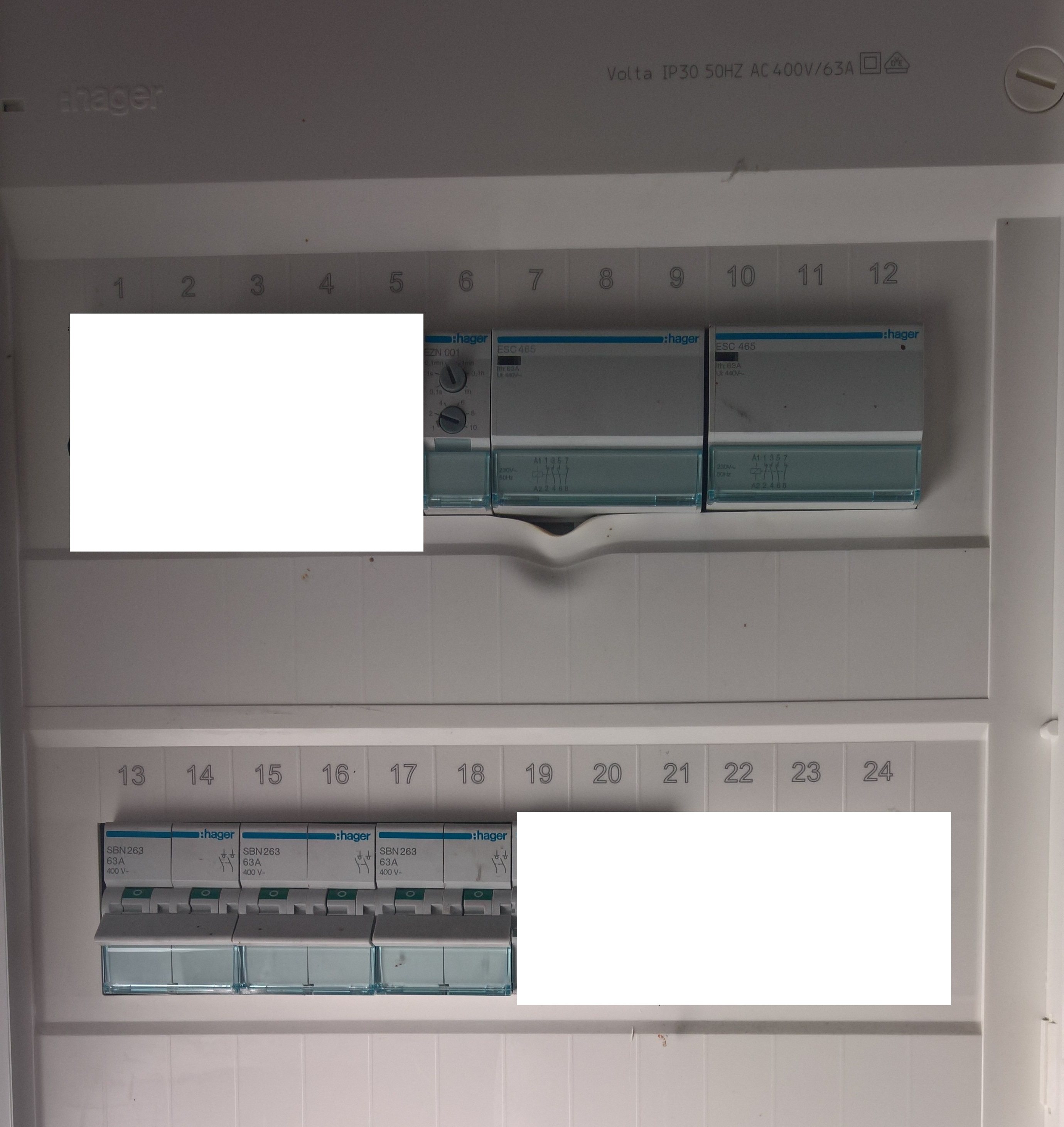

Dalet Опубліковано: 6 листопада 2019 Поділитись Опубліковано: 6 листопада 2019 Я понимаю, что Вы хотите мне сказать. Нет, у меня система АВР никак не связана с соседями. По поводу электрика я пошутил. Он мне озвучил единственный, по его мнению, возможный вариант, почему глючит. При подключении (или во время ремонта, или ещё при каких либо иных действиях) РЭСовские электрики перепутали фазу с нолем. Поэтому система думает что напряжение в сети есть и принудительно глушит генератор. Проверить так это или нет, можно только поменяв фазу и ноль в щитке, но делать это он категорически не рекомендовал. Какого жду совета? Я хочу понять в чём именно может быть проблема (по какой причине происходит данный глюк) и попробовать исключить ее в дальнейшем. Бабки гадающие по картам в отпуске. Но по фото можно попробовать погадать. Добавлено через 1 минуту Не было напряжения это не значит что все ваши соседи отключили все свои потребители из обесточенной сети. То есть ваш генератор оказывался нагруженным всеми потребителями, подключенными к вашей сети до трансформатора. Но если вы все варианты перепробовали, то тогда какого совета вы ожидаете? А вот электрика, предложившего поменять фазу и ноль, я бы телефон из адресной книги удалил бы. Но это лично мое мнение. Риторика та же что и в ЗТ. Чув дзвін..... Чииайте как работает АВР. Полезно . 1 Посилання на коментар Поділитися на інших сайтах More sharing options...
dinol Опубліковано: 6 листопада 2019 Автор Поділитись Опубліковано: 6 листопада 2019 Но по фото можно попробовать погадать.Фото нашел только "кривые". Но, надеюсь, будет понятно. В щитке. Оставил то, что относится к работе генератора. По посадочным: 6. Таймер. Настроен на 2 или 3 минуты (не помню). 7-8-9 Контактор (включение) 10-11-12 Контактор (выключение) Автоматы (как у меня подписаны)? 13-14 (ввод питания) 15-16 (выход питания) 17-18 (выход генератора) На фото автоматы в выкл состоянии (просто фото такое попалось). Естественно они были включены, а также поочередно и вразной последовательности выключены, включены при попытках подключения генератора. Следующее фото, собственно сама система автозапуска. На ней интересен только тумблер вкл/выкл. При вкл работает в автоматическом режиме. При выкл в принудительном. Сразу напишу, что в рассматриваемом здесь случае, я пробовал и в автомате и в принудительном. Без результата. На фото горят две лампочки. Это значит сеть есть. При работе от генератора горит лампочка генератор и не горит выход (по моему так, могу ошибаться). Фото щитка и автозапуска сделаны в разное время, поэтому на положения тумблеров не нужно обращать внимание. Посилання на коментар Поділитися на інших сайтах More sharing options...
Dalet Опубліковано: 6 листопада 2019 Поділитись Опубліковано: 6 листопада 2019 Сразу напишу, что в рассматриваемом здесь случае, я пробовал и в автомате и в принудительном. Без результата. опишите как в автомате происходило, когда Вы пробовали. только без отступлений. Пошагово. Посилання на коментар Поділитися на інших сайтах More sharing options...
dinol Опубліковано: 6 листопада 2019 Автор Поділитись Опубліковано: 6 листопада 2019 опишите как в автомате происходило, когда Вы пробовали. только без отступлений. Пошагово. Попробую. Вынесли с женой и сыном генератор на улицу. Поставили на "свое место". Подогнал авто. Клеммы зацепил к авто и шнуркам гены (там где у него аккум, напомню, аккум лежит дома, в Киеве). Гену завел ключом. Завелся с пол оборота. Подождал минут 10 пока Гена нагреется. Зашёл в дом. Поверил что автозапуск в положении вкл. Автоматы в щитке в положении вкл. Пошел к гене. Прикрутил землю. Генератор работает. Включил силовой. Начал включать управляющий. Гена заглох. Думаю, что за нах? Завожу с дергалки. Завелся\заглох. Вспоминаю, что такая история была весной. Откручиваю управляющий, завожу дергалкой, работает идеально. Вставляю управляющий, глохнет. После этого начинаю танцы (разные режимы, порядок подключения, играю с положениями автоматов, звонки электрику и т.д), все бестолку. После нескольких часов, меня это задолбало, я включил удлинитель и ждал пока рэсовцы закончат ремонт. По моему так, ничего не напутал. Посилання на коментар Поділитися на інших сайтах More sharing options...
Dalet Опубліковано: 6 листопада 2019 Поділитись Опубліковано: 6 листопада 2019 Попробую. Вынесли с женой и сыном генератор на улицу. Поставили на "свое место". Подогнал авто. Клеммы зацепил к авто и шнуркам гены (там где у него аккум, напомню, аккум лежит дома, в Киеве). Гену завел ключом. Завелся с пол оборота. Подождал минут 10 пока Гена нагреется. Зашёл в дом. Поверил что автозапуск в положении вкл. Автоматы в щитке в положении вкл. Пошел к гене. Прикрутил землю. Генератор работает. Включил силовой. Начал включать управляющий. Гена заглох. Думаю, что за нах? Завожу с дергалки. Завелся\заглох. Вспоминаю, что такая история была весной. Откручиваю управляющий, завожу дергалкой, работает идеально. Вставляю управляющий, глохнет. После этого начинаю танцы (разные режимы, порядок подключения, играю с положениями автоматов, звонки электрику и т.д), все бестолку. После нескольких часов, меня это задолбало, я включил удлинитель и ждал пока рэсовцы закончат ремонт. По моему так, ничего не напутал. это замкнутый круг. Генератор обязан заглохнуть если к нему подкидывают в рабочем режиме блок автоматики. ЕСЛИ АВР НЕ ЗАВОДИЛ ГЕНЕРАТОР САМ, ТО ПО ПРОЦЕДУРЕ ОН ДОЛЖЕН ЕГО ЗАГЛУШИТЬ, ну разумеется если он почему-то работает. 1 Посилання на коментар Поділитися на інших сайтах More sharing options...
dinol Опубліковано: 6 листопада 2019 Автор Поділитись Опубліковано: 6 листопада 2019 (змінено) это замкнутый круг. Генератор обязан заглохнуть если к нему подкидывают в рабочем режиме блок автоматики. ЕСЛИ АВР НЕ ЗАВОДИЛ ГЕНЕРАТОР САМ, ТО ПО ПРОЦЕДУРЕ ОН ДОЛЖЕН ЕГО ЗАГЛУШИТЬ, ну разумеется если он почему-то работает. ДО МЕНЯ ДОШЛО!!! Я не смогу никак включить систему. Я должен сначала собрать систему когда есть напряжение в сети и только после этого она ЗАРАБОТАЕТ. Правильно я Вас понял? Спасибо ещё раз! А обмануть эту схему можно? Например бросить от гены "переноску" к автоматике. Завести гену. "Показать" АВР, что якобы сеть есть, включить автозуск и после этого переключить питание на тот же генератор, только уже в штатном режиме? Змінено 6 листопада 2019 користувачем dinol Посилання на коментар Поділитися на інших сайтах More sharing options...
Dalet Опубліковано: 6 листопада 2019 Поділитись Опубліковано: 6 листопада 2019 ДО МЕНЯ ДОШЛО!!! Я не смогу никак включить систему. Я должен сначала собрать систему когда есть напряжение в сети и только после этого она ЗАРАБОТАЕТ. Правильно я Вас понял? Спасибо ещё раз! А обмануть эту схему можно? Например бросить от гены "переноску" к автоматике. Завести гену. "Показать" АВР, что якобы сеть есть, включить автозуск и после этого переключить питание на тот же генератор, только уже в штатном режиме? Ну почти. Поправка - наличие сети или отсутствие не важно. Важно чтобы автоматика сама завела генератор 1 Посилання на коментар Поділитися на інших сайтах More sharing options...
