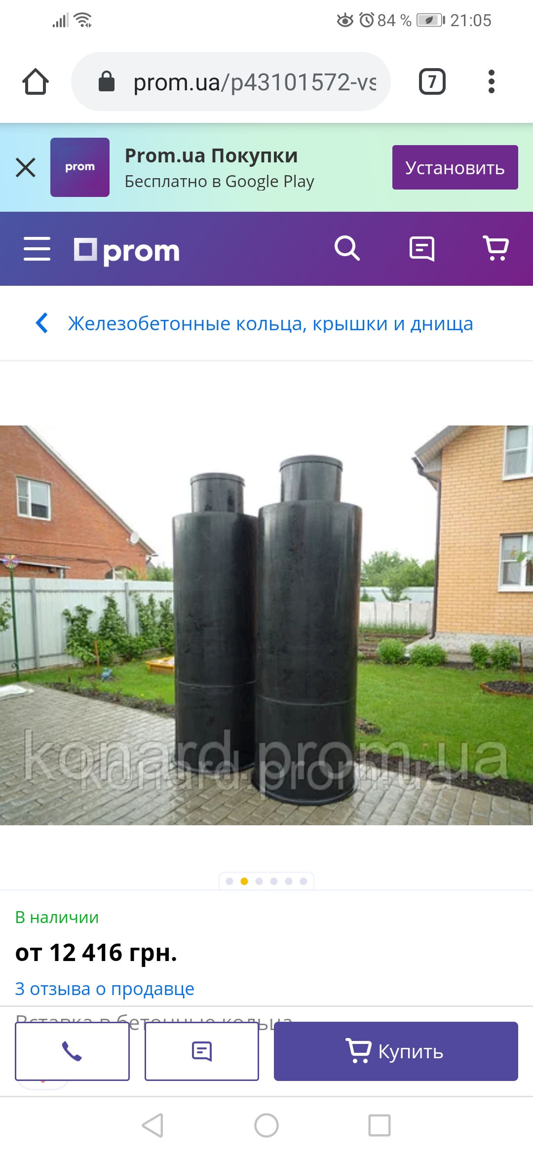

А что в ноябре 2019г. 11500грн это большая сумма за емкость немецкого производства из полипропилена высочайшего качества объемом 1600л с гарантией 15лет? Не позорьте себя!:Bravo: Спускайтесь на Землю)
Буду теж позоритись напевно....
За ціну цієї зеленої бочки може варто пошукати щось іньше.
Ось мені здається варіант не поганий, така вставка.
Screenshot_20191127_210509_com.android.chrome.thumb.jpg.306c40d022178b802f7de8fa1649fbc0.jpg
