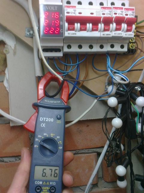

Представьте этот вольтметр зимой в холодную пятидневку (фото пока не нашёл). Он показывает: 149V, 157V, 162V .
Так вот, хочется из ЭТОГО получить одну 220V, равномерно догрузив просевшие фазы.
Вот такая логика!:)
Вот такая логика!:)
Ну в общем, понятно. Нужно иметь возможность выставлять предельный потребляемый ток по каждой фазе, чтоб при значительных нагрузках и большом перекосе слабую фазу не выбило раньше других. Забавно, но сейчас у меня нету датчика тока чтоб программно регулировал порог. Но уже можно сделать на базе крайней реализации из второго поколения, там предусмотрено.
По сути это значит, что нужна подстройка под все вводные автоматы (скорее всего индивидуально по фазам) на их длительную работу, то есть до порога заведомо «неотбивания». Кратковременно, кажется, превысить можно, это норм.
А как именно он подходит к максимальному состоянию — по очереди вводя фазы в работу, или постепенно их загружая по мере возрастания нагрузки — пользователю все равно, и нужно выбирать как удобнее прибору.

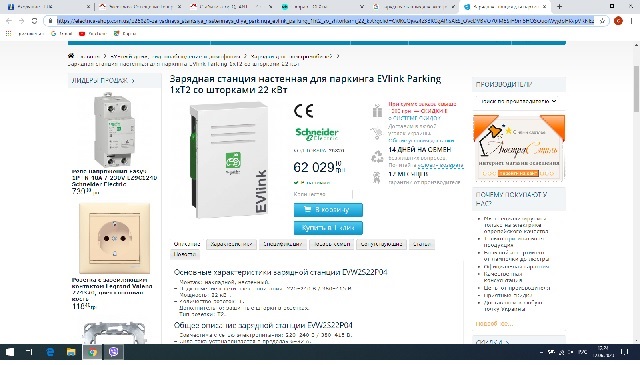

Кстати, все зарядные колонки/станции на заправках - однофазные...
Есть у Шнайдера нечто похожее, но ценник совсем не "бытовой" и шо там внутри - х.з. :
