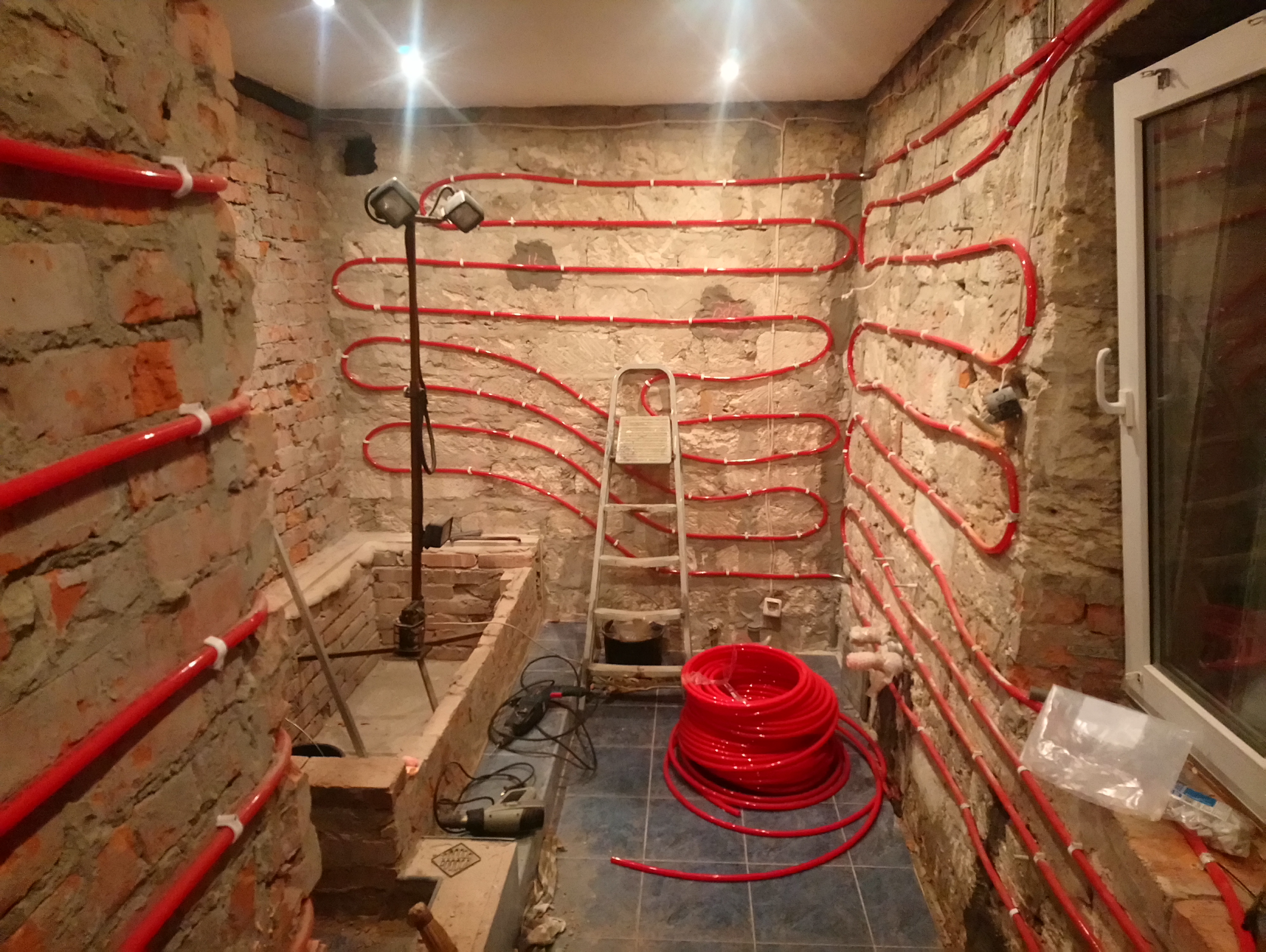

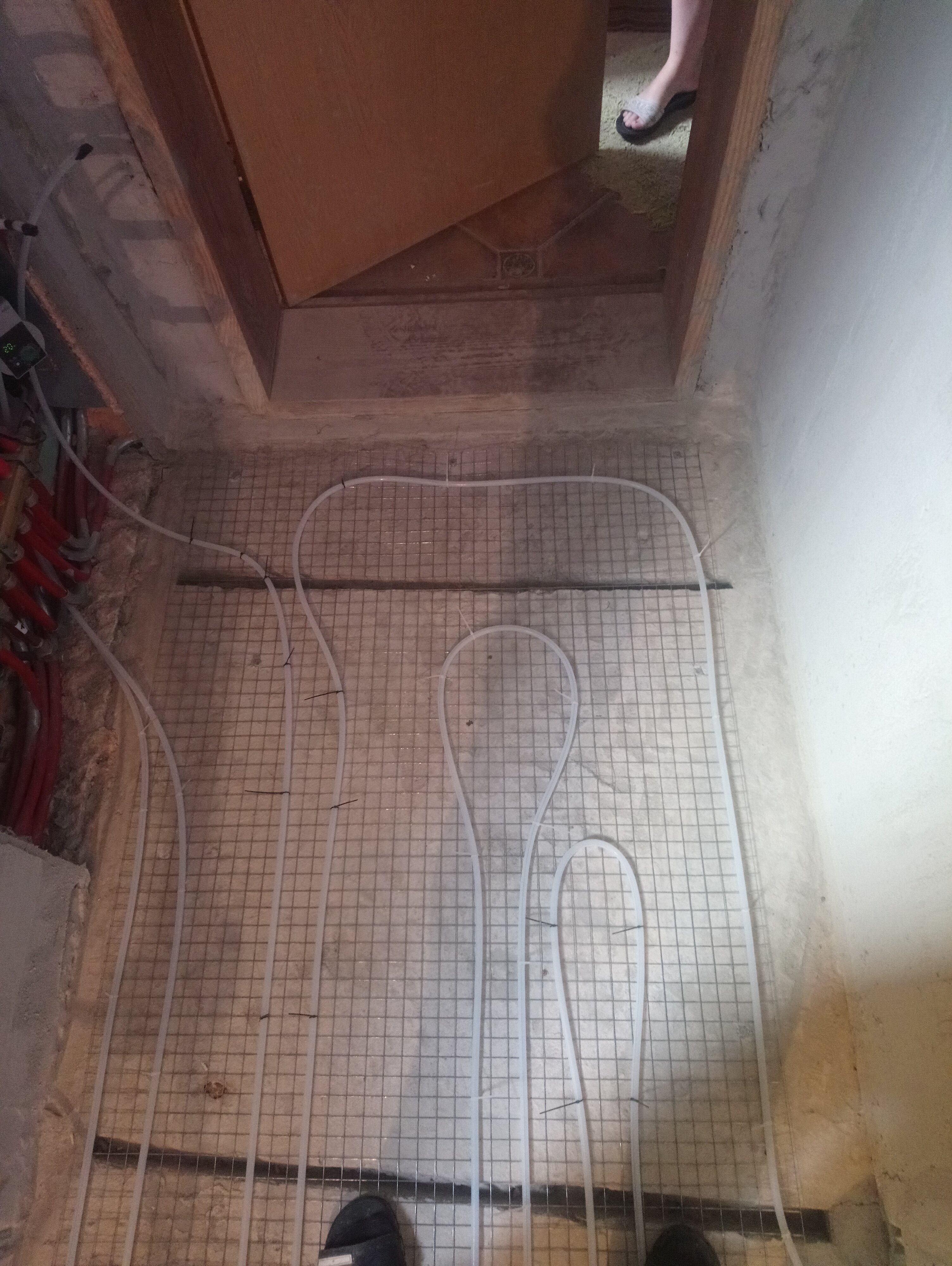

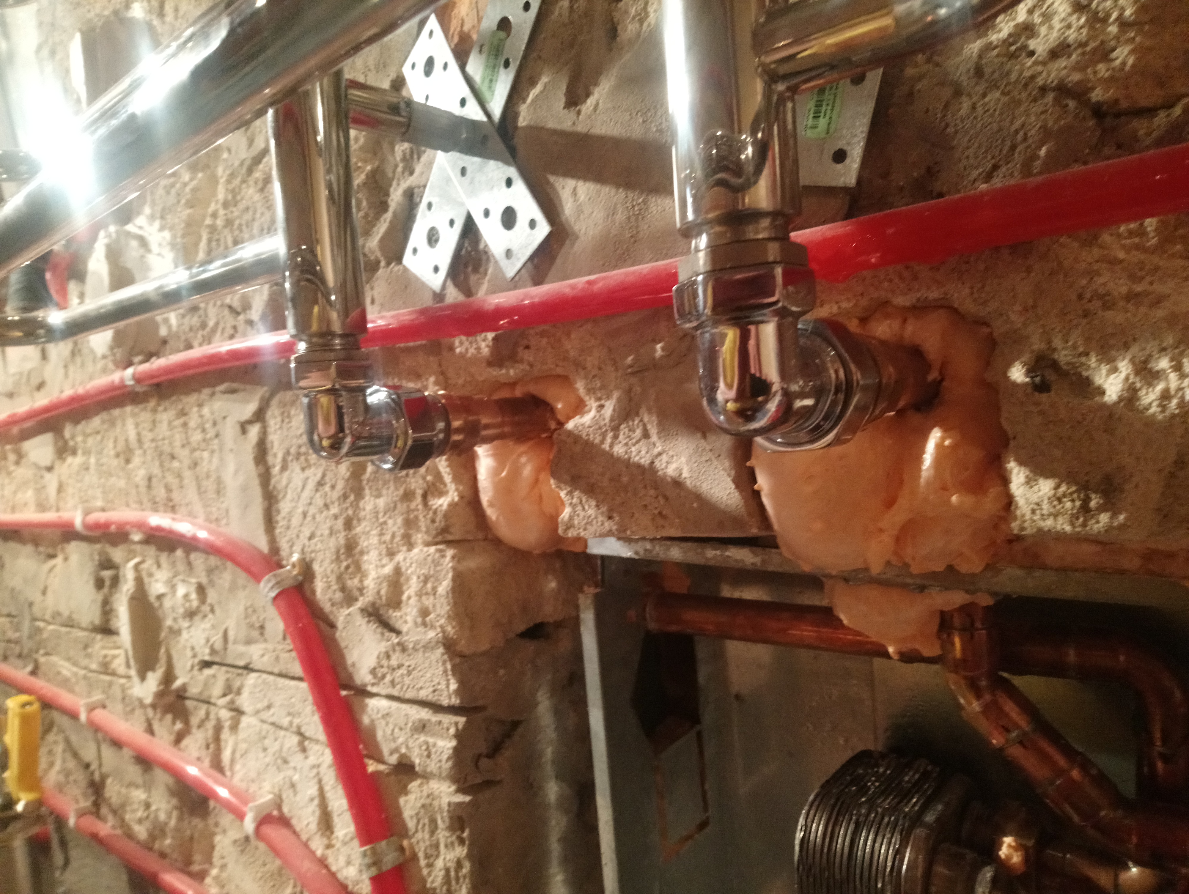

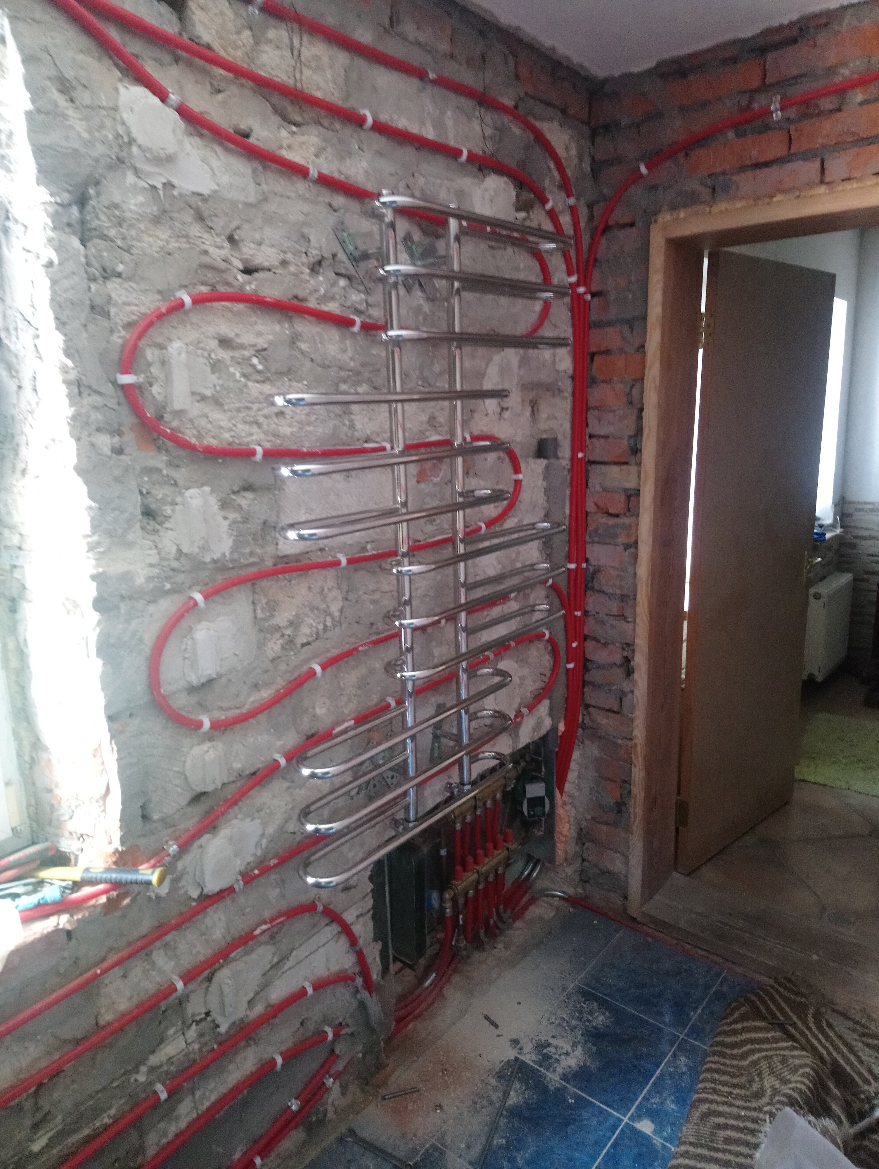

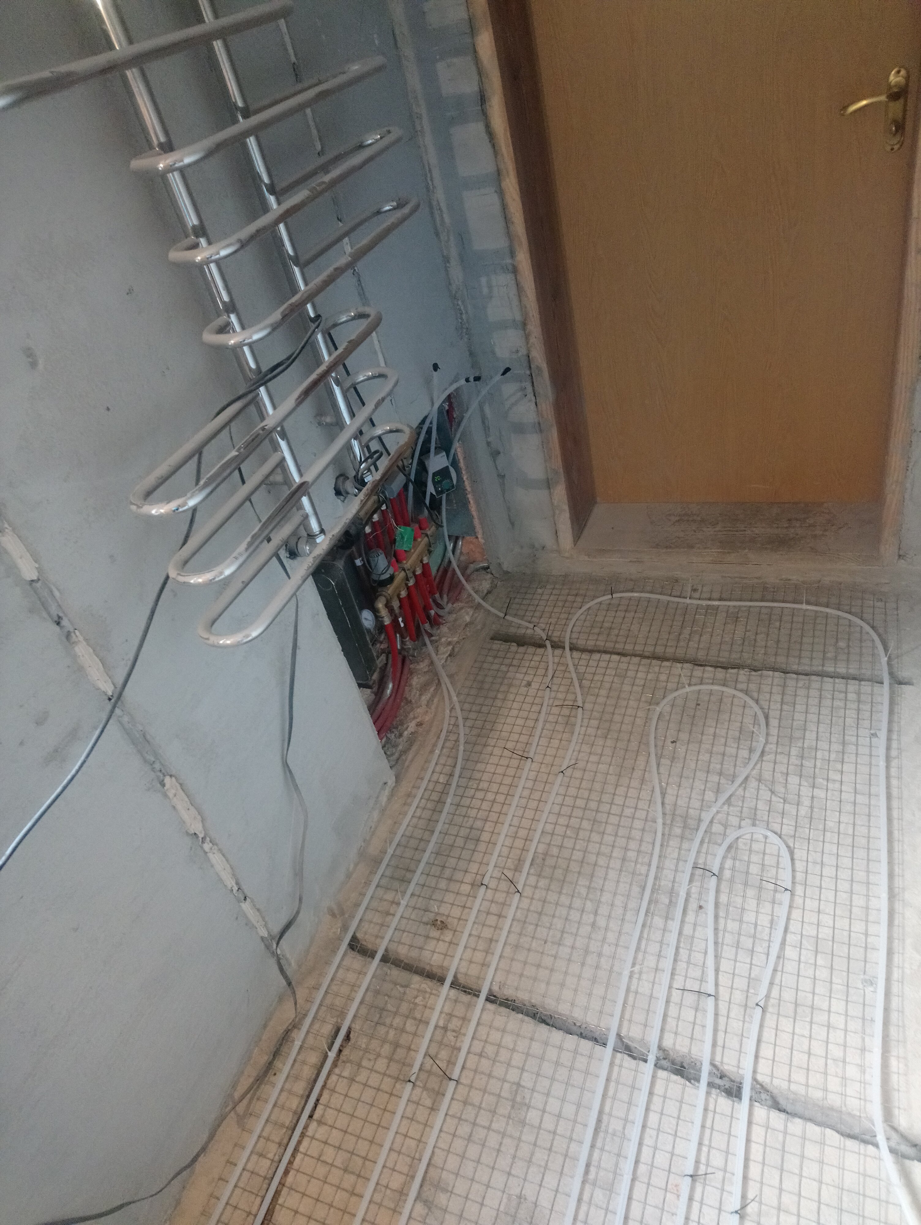

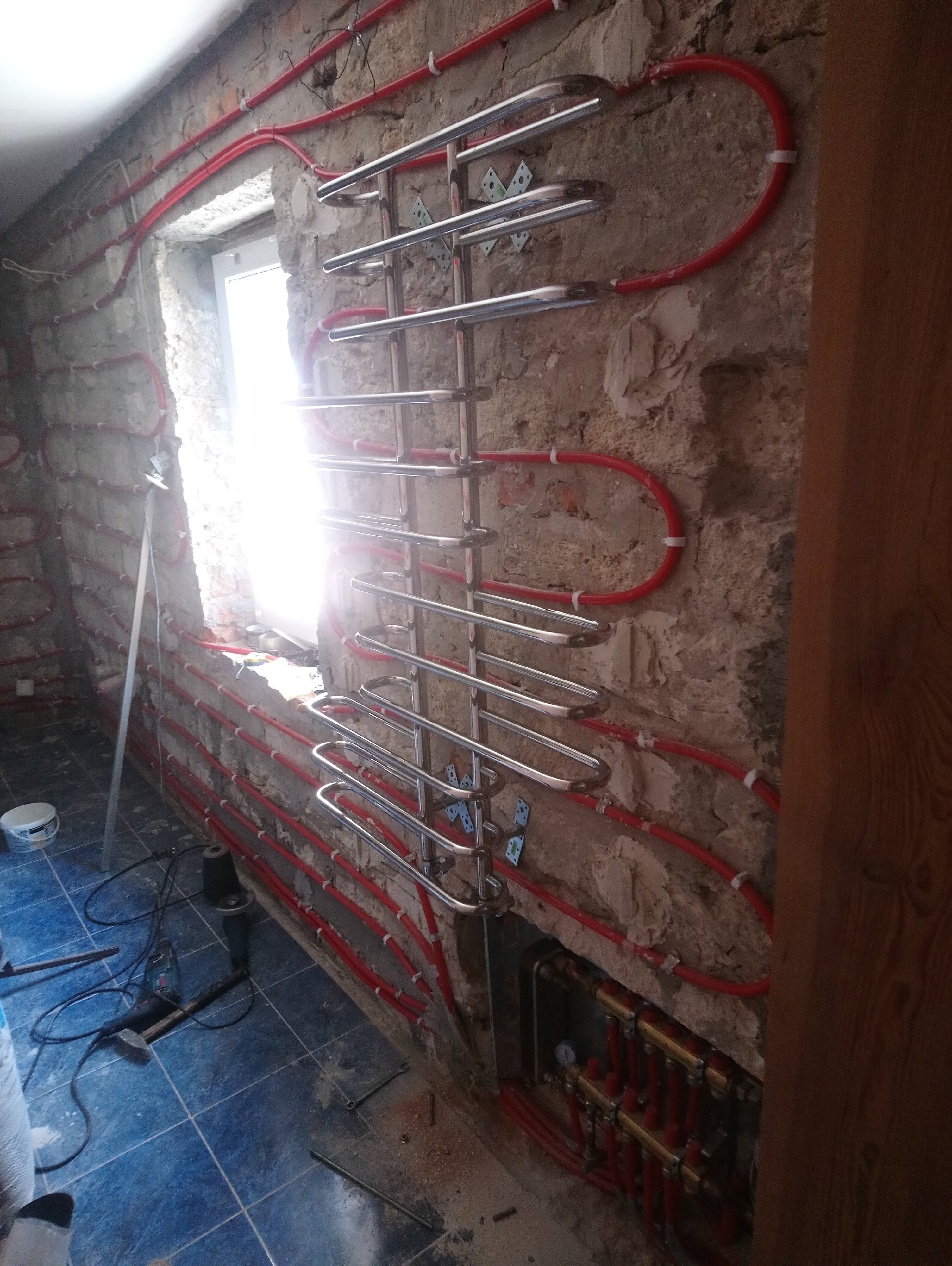

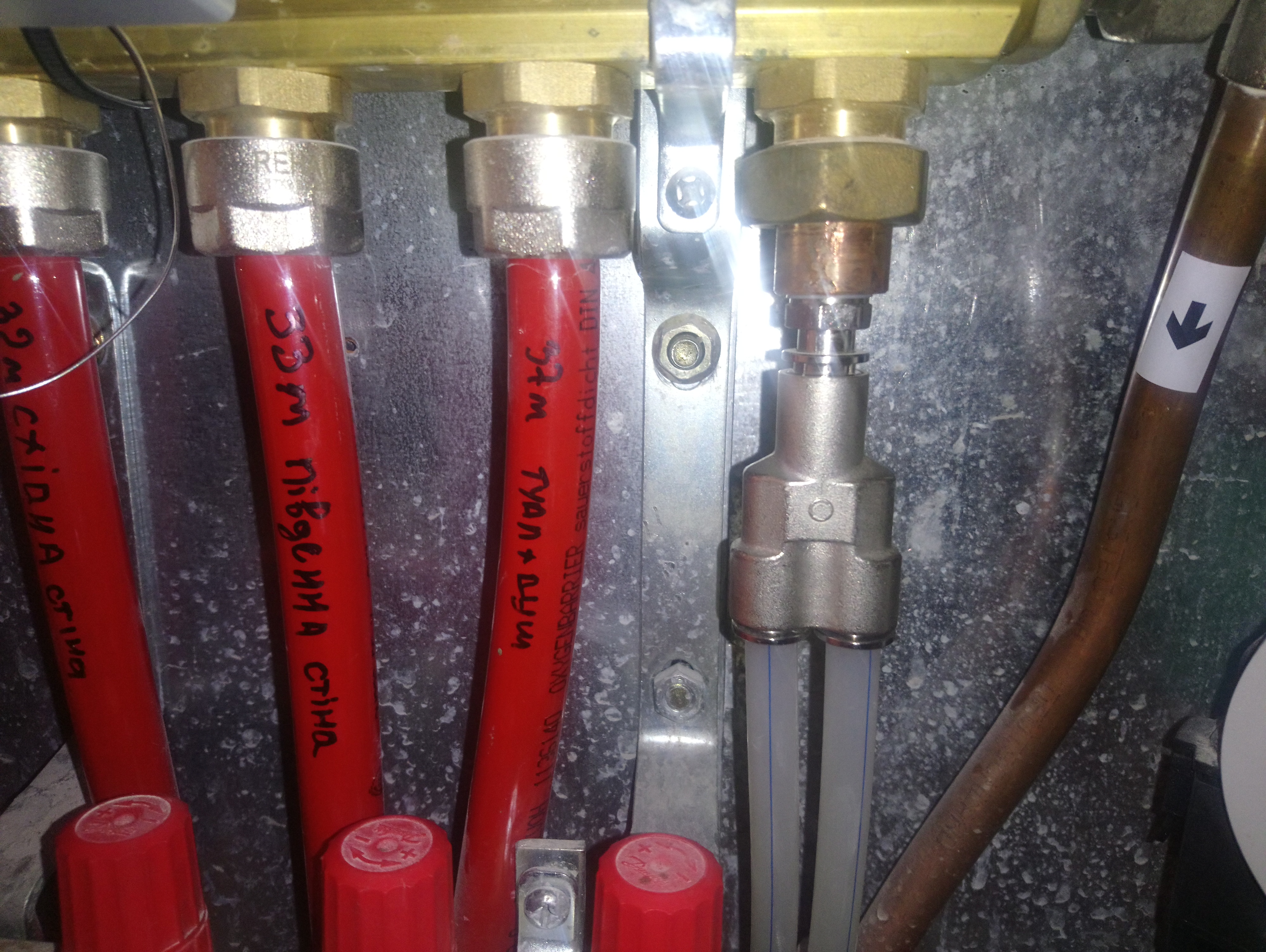

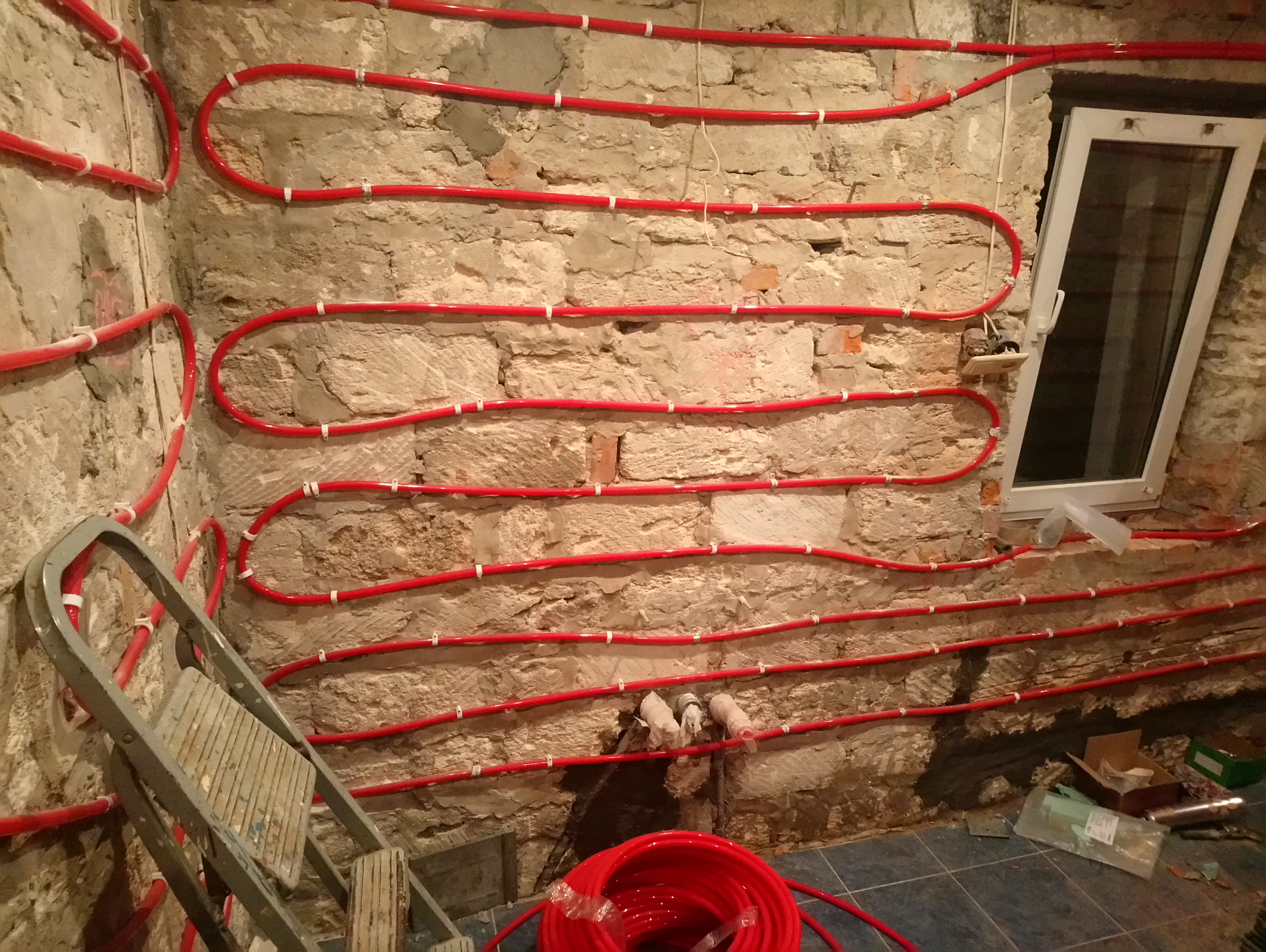

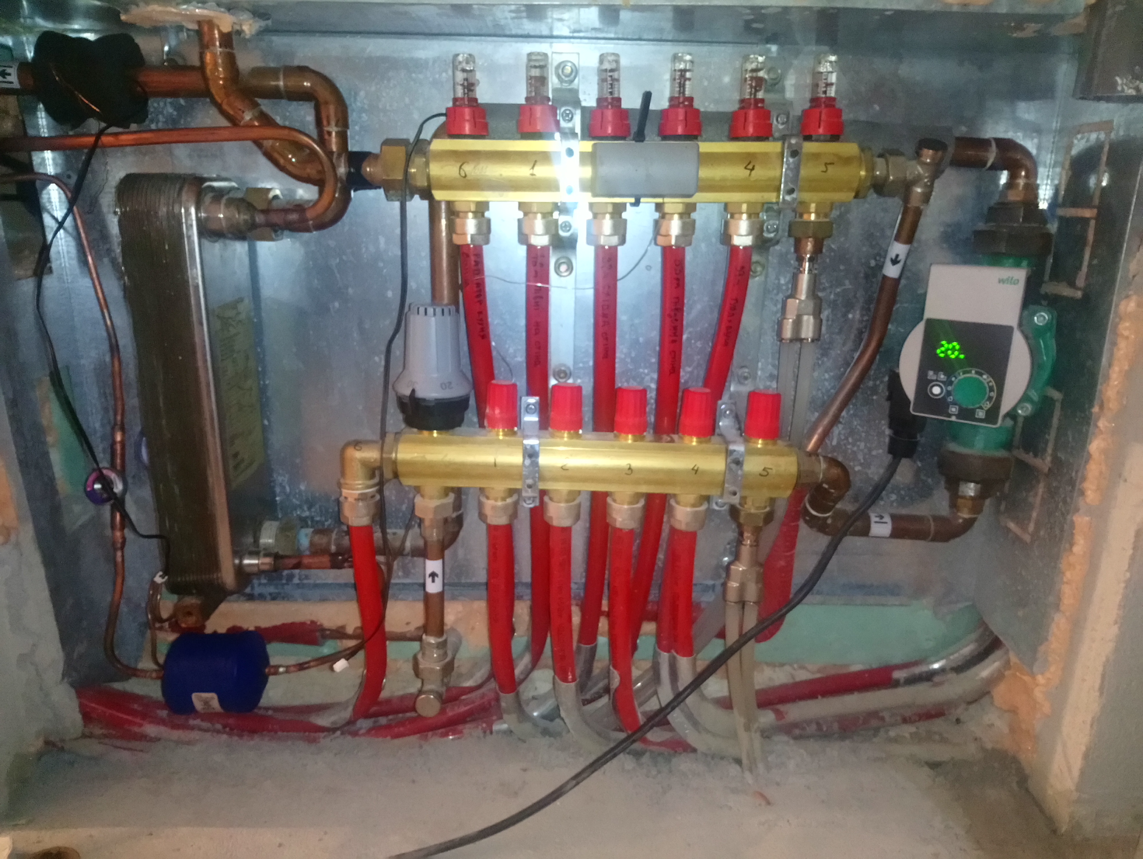

4587derek Опубліковано: 1 грудня 2019 Поділитись Опубліковано: 1 грудня 2019 Доброго вечора. Літом , при ремонті в ванні, було зроблено теплі стіни і тепла підлога. В стінах труба rehau s17 , в підлозі труба uponor mini 9,9мм в дві нитки в паралель. Колектор danfoss. труба і колектор придбані за сприяння myrava, за що йому велика подяка. Вся система може грітися як від загальної системи опалення, так і від теплового насоса повітряного. Підключення 10 мм труби за допомогою пневматичних фітінгів camozzi 1 Посилання на коментар Поділитися на інших сайтах More sharing options...
4587derek Опубліковано: 1 грудня 2019 Автор Поділитись Опубліковано: 1 грудня 2019 на даний момент температура подачі 32 градуси, споживання теплового насоса 800 ватт. Посилання на коментар Поділитися на інших сайтах More sharing options...

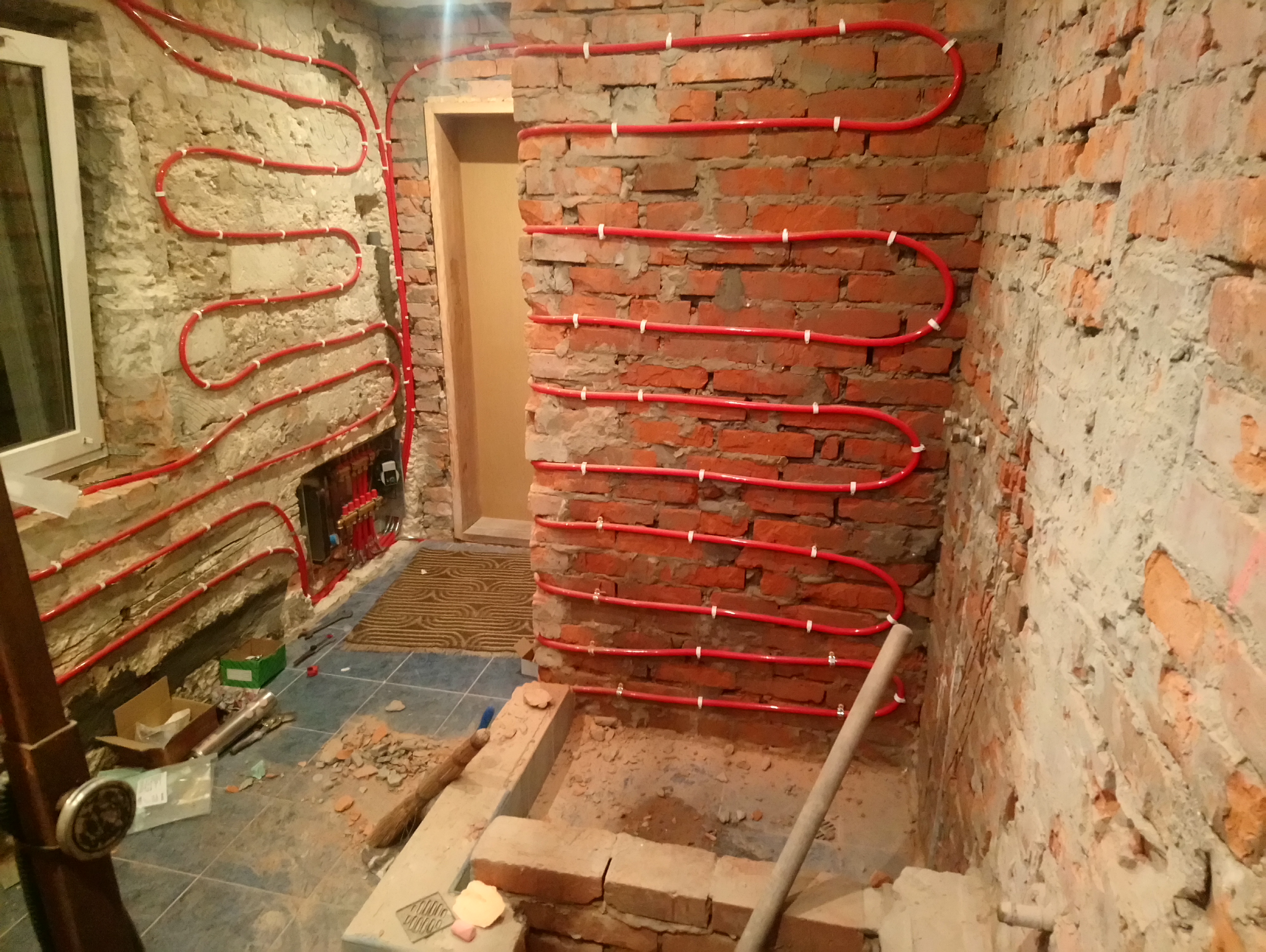

Сергей 31 Опубліковано: 2 грудня 2019 Поділитись Опубліковано: 2 грудня 2019 В стінах труба rehau s17 , в підлозі труба uponor mini 9,9мм в дві нитки в паралель. Обычно делают на оборот. 10 мм на стены, 17 мм на пол. Посилання на коментар Поділитися на інших сайтах More sharing options...

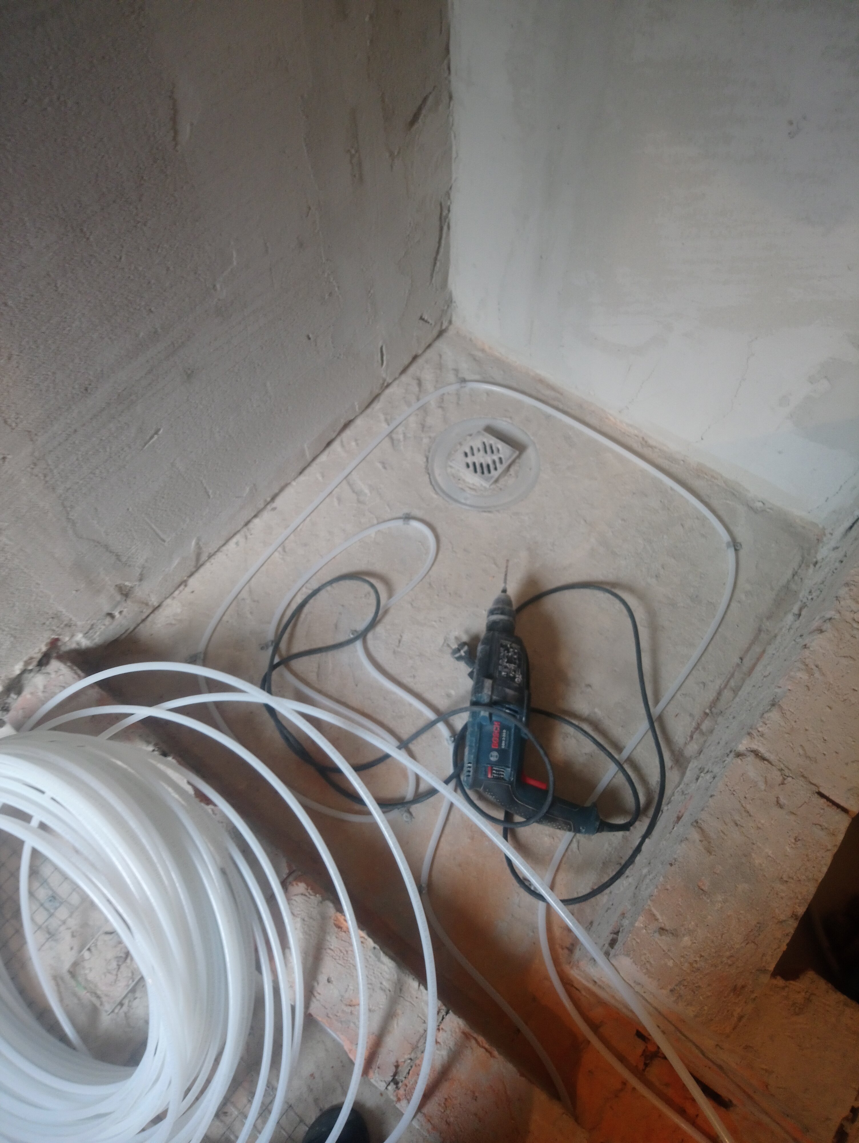

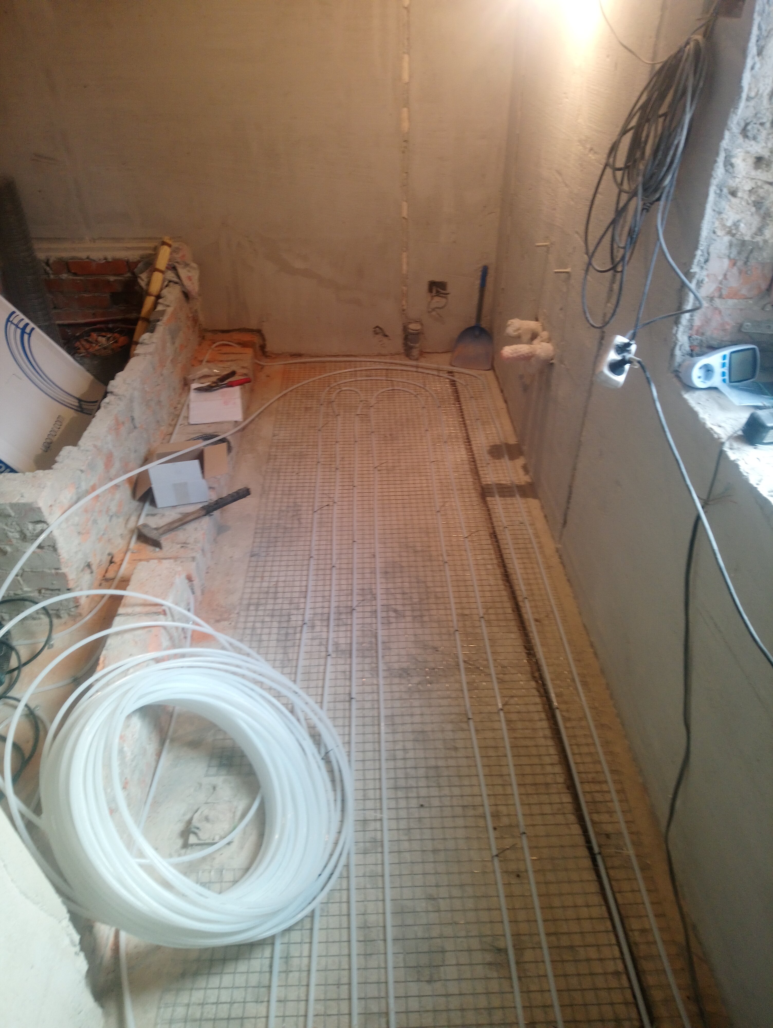

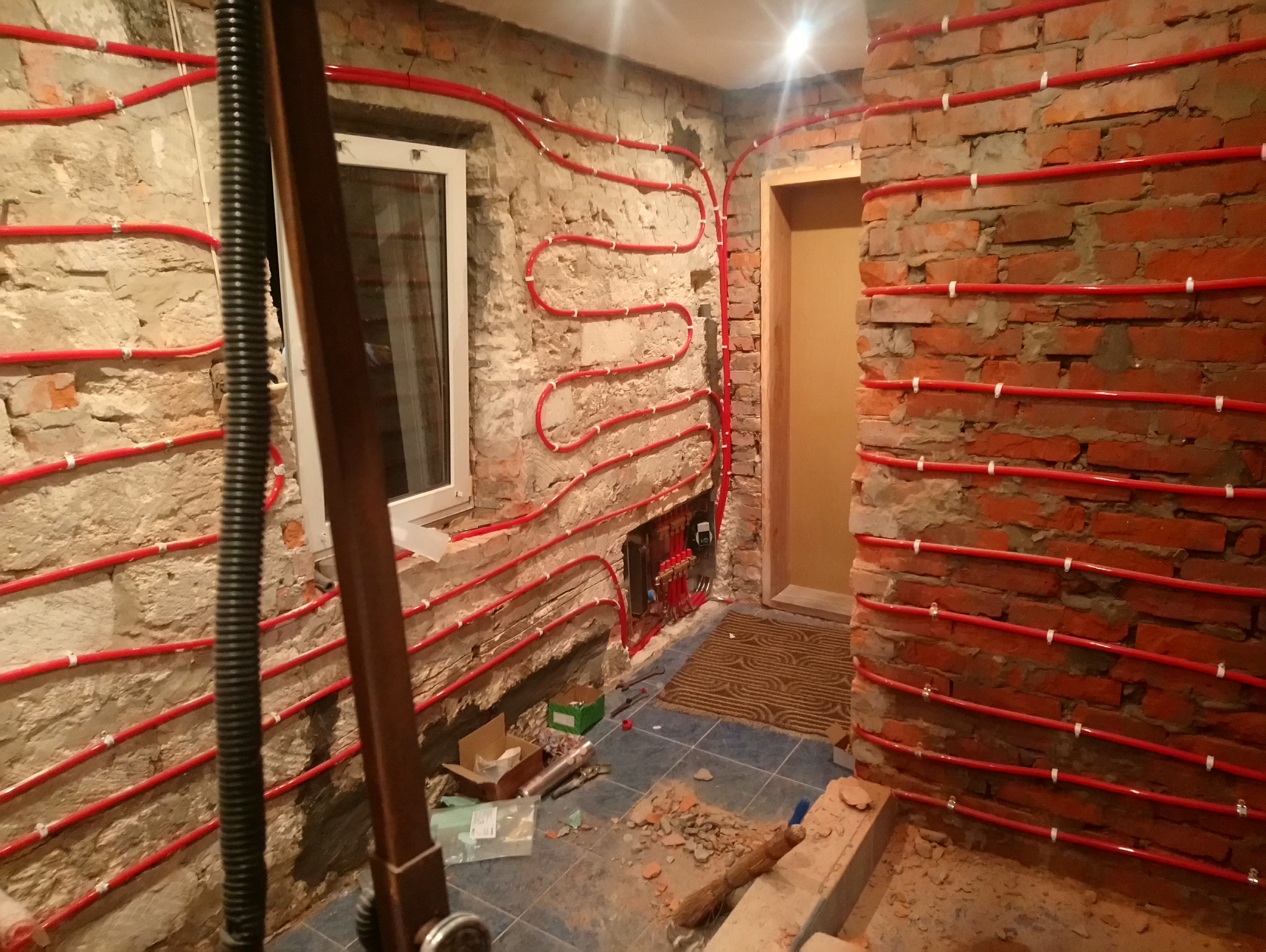

4587derek Опубліковано: 2 грудня 2019 Автор Поділитись Опубліковано: 2 грудня 2019 під тепловий насос потрібен великий проток. на стіни було куди наносити штукатурку. Шар нової штукатурки вийшов тоньше чим було покладено плитку стару. А на підлозі стяжка 10 см вже була, на пінопласті, нормальна. Її не хотів чіпати, тому поклав 10 мм труби і адгезійна нова стяжка MAPEI topcem pronto , напів суха 30 мм. Посилання на коментар Поділитися на інших сайтах More sharing options...
Roma_Z Опубліковано: 2 грудня 2019 Поділитись Опубліковано: 2 грудня 2019 А навіщо тепла стіна, або точніше труба теплої стіни, вище вашої голови??? Яку функцію виконує вона?? Гріє стелю?? З ТП зрозуміло, ноги в теплі а голова в холоді щоб нормально функціонувала, ну а тут не докінця розумію навіщо. Посилання на коментар Поділитися на інших сайтах More sharing options...
4587derek Опубліковано: 2 грудня 2019 Автор Поділитись Опубліковано: 2 грудня 2019 Ванна, щоб було комфортно. Коли голий і мокрий. Бо дві стіни, зовнішній кут будівлі. Посилання на коментар Поділитися на інших сайтах More sharing options...
laritus Опубліковано: 6 березня 2020 Поділитись Опубліковано: 6 березня 2020 Хотел поинтересоваться как теплые стены в отоплении (32С не многовато с учетом того, что еще и пол греете)? Завоздушен не было? Посилання на коментар Поділитися на інших сайтах More sharing options...

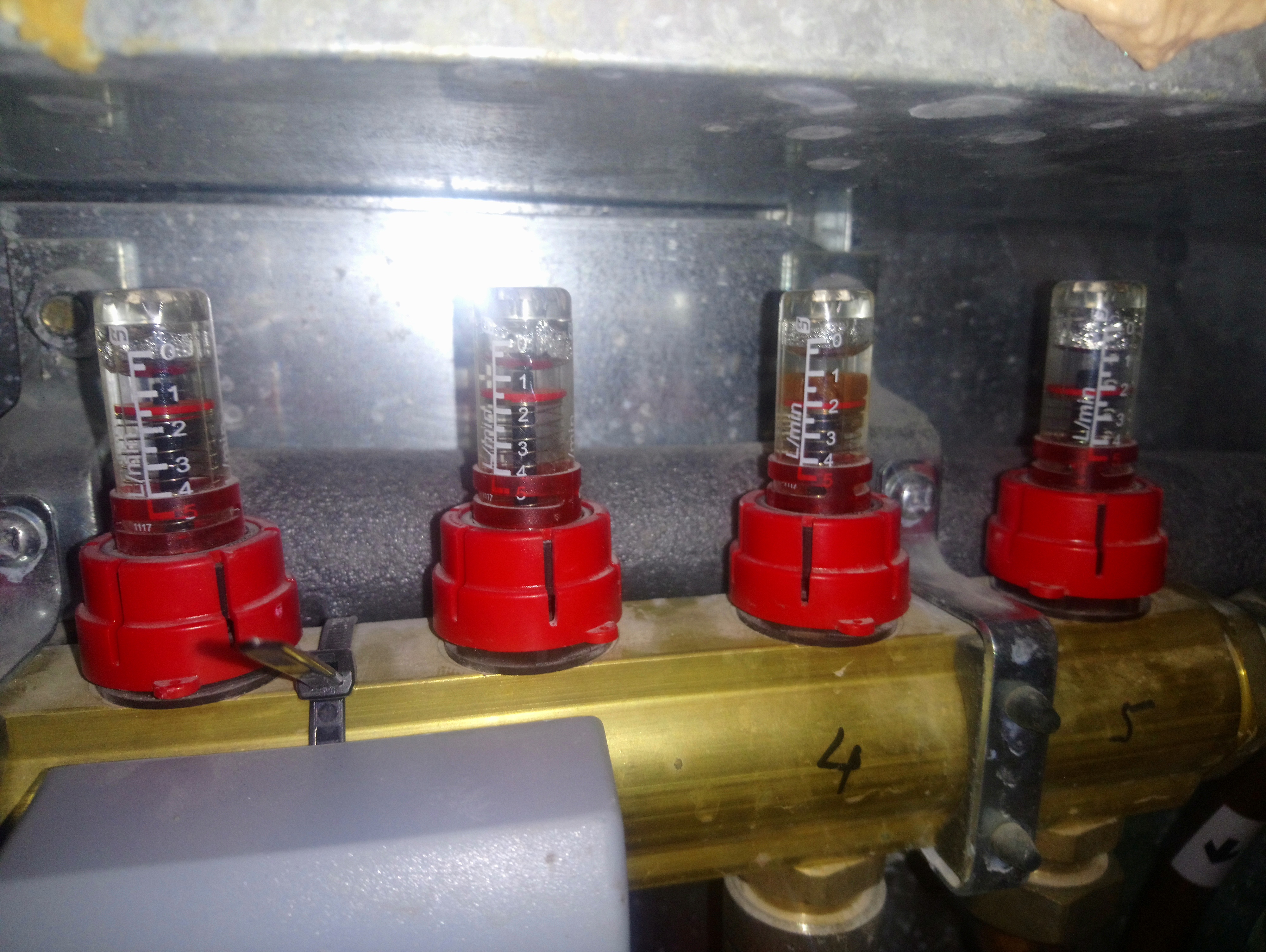

4587derek Опубліковано: 6 березня 2020 Автор Поділитись Опубліковано: 6 березня 2020 Работают, тепло. Комфортно. Как первый раз пролил, так и работают. В стенах проток в наружных стенах 1 л/м, во внутренних стенах 1,5 л/м, в полу 2л/м. 1 Посилання на коментар Поділитися на інших сайтах More sharing options...
volomoto Опубліковано: 6 березня 2020 Поділитись Опубліковано: 6 березня 2020 на даний момент температура подачі 32 градуси, споживання теплового насоса 800 ватт. Тепловий насос обігріває тільки ванну? Якщо так, то там або дуже жарко, або дуже великі тепловтрати Посилання на коментар Поділитися на інших сайтах More sharing options...

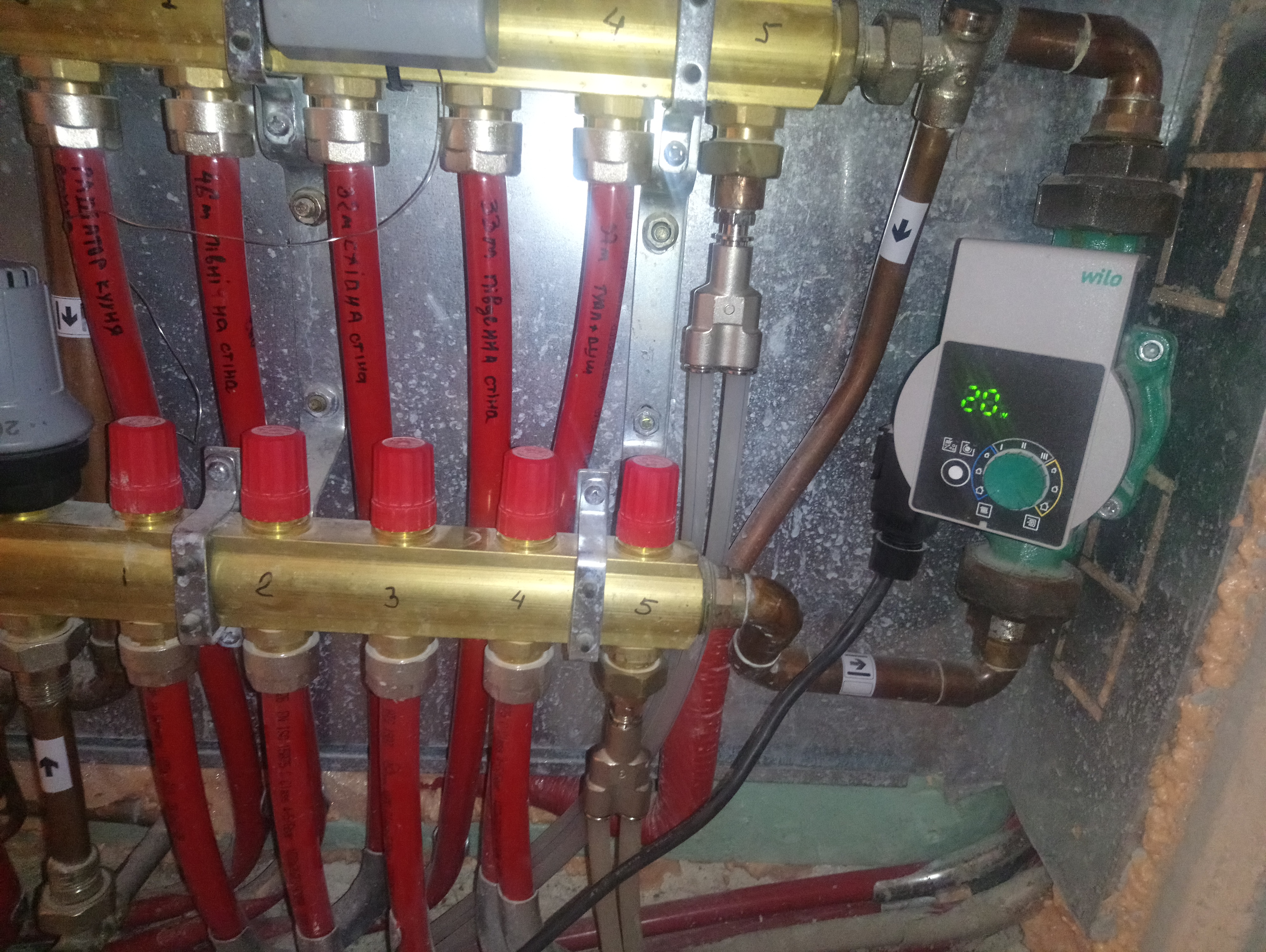

laritus Опубліковано: 7 березня 2020 Поділитись Опубліковано: 7 березня 2020 Работают, тепло. Комфортно. Как первый раз пролил, так и работают. В стенах проток в наружных стенах 1 л/м, во внутренних стенах 1,5 л/м, в полу 2л/м. Мне почему-то казалось, что на стены 16 мм трубу надо только с клапанами на отвод воздуха в верхней точке устанавливать... полезный опыт . 20 Вт насос всего потребляет? наружный блок тоже эливелом управляется и датчиками на обратке? Увидел на фото в коллекторе сдвоенное подсоединение 10 мм труб, как этот двойник называется (у меня тоже 2 трубы упанор по 10 мм в стене заложены, хотел бы их также к коллектору подключить)? И кстати если я например планирую охлаждать летом стены, есть ли смысл их в отдельный смеситель устанавливать или можно просто на летний период перекрывать часть контуров оставив только стены? Посилання на коментар Поділитися на інших сайтах More sharing options...

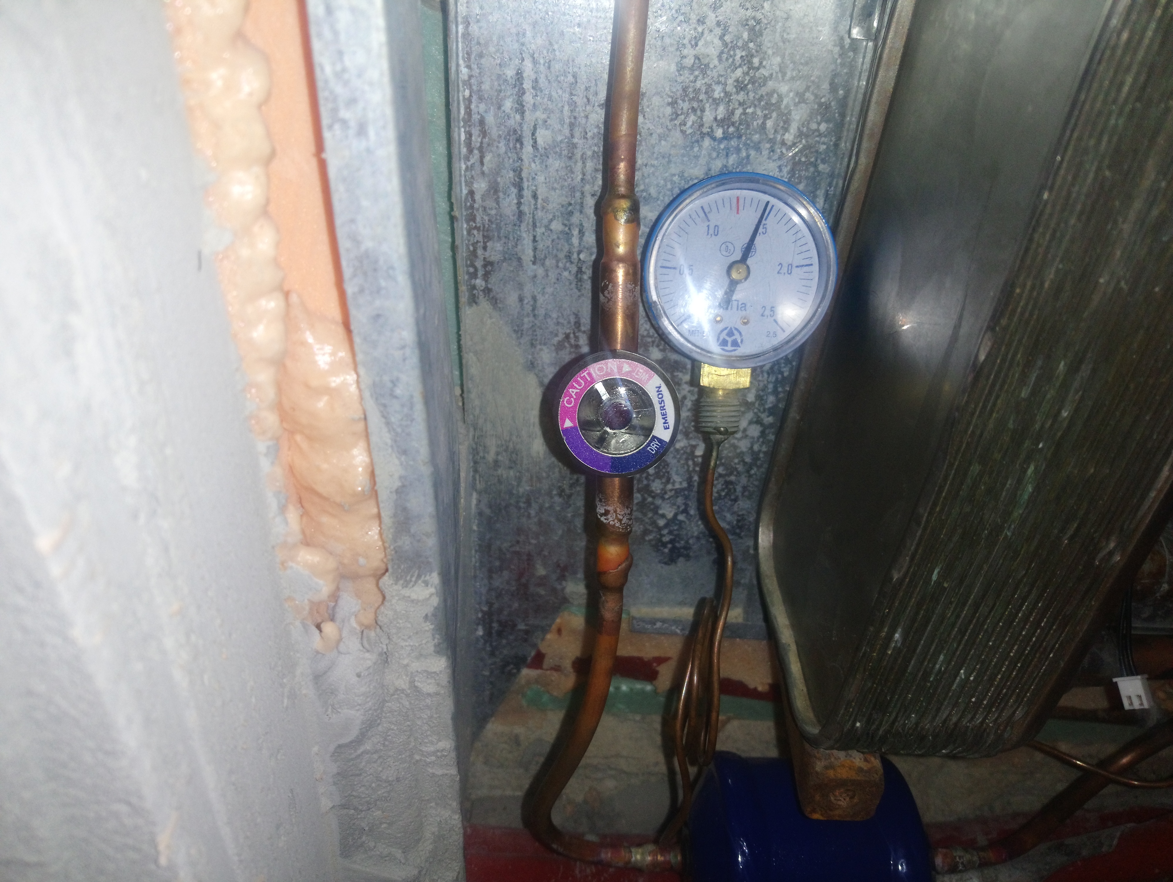

4587derek Опубліковано: 7 березня 2020 Автор Поділитись Опубліковано: 7 березня 2020 Тепловий насос обігріває тільки ванну? Якщо так, то там або дуже жарко, або дуже великі тепловтрати Тільки ванну, так коли підняти температуру зовнішніх стін тпловтрати виростуть. Фізика. А нутрішні стіни обігрівають суміжні пиміщення, туалет і кухня. Також від цього коллектора підключений другий радіатор 22 тип 500×1000 в кухні. Добавлено через 18 минут насос выставлен на напор 2,8 метра, потребляет 16 ватт. упраление тепловым насосом пока не собрано, поэтому он работал без останова. Тепловой насрс слегка перезаправлен, так как конденсатор великоват, и длинна фреоновой трассы-18 метров. И теплосём под 3 квт. 1 Посилання на коментар Поділитися на інших сайтах More sharing options...
