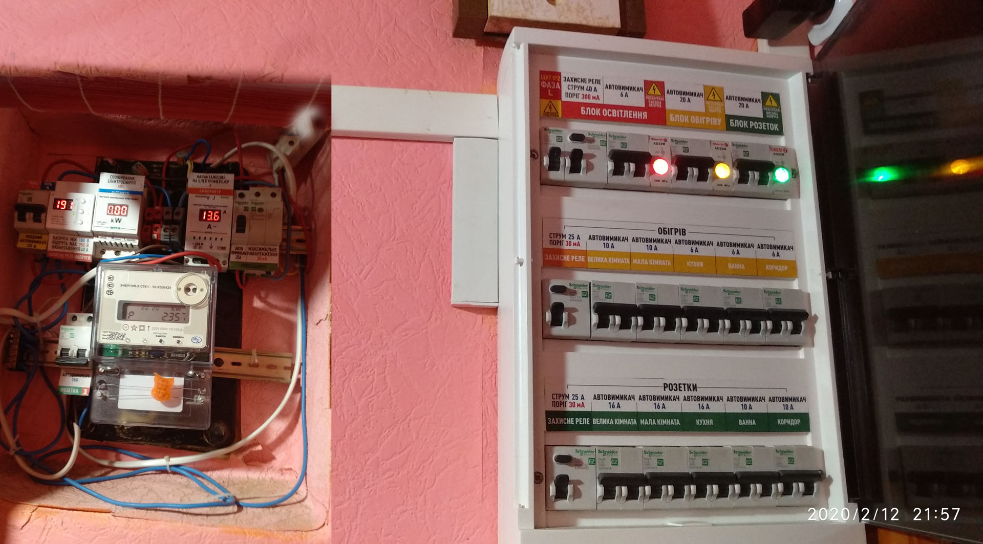

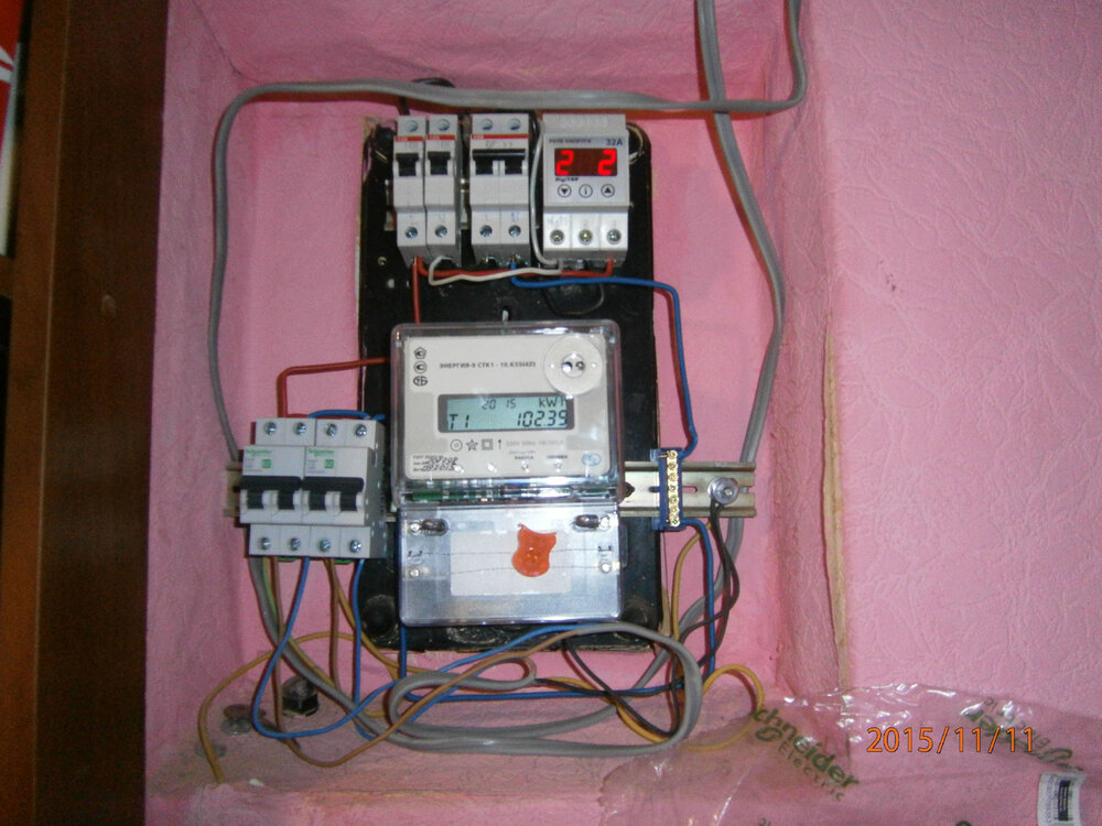

Є у мене маленька проблемочка... В коридорі квартири є ніша, в якій знаходиться електролічильник. Планується зняти лічильник, вмурувати щиток і в цей щиток вже встановити лічильник. Але алюмінієвий кабель, який на виході з лічильника зараз розведено по квартирі короткий ~ 10-15 см. Його явно не вистачить, щоб потім приєднати до лічильника в щитку. Тому цей алюміній треба продовжити (на вигляд там 2,5 кв. мм). Тим більше, що місце з’єднання старого кабеля із новим подовженням буде заштукатурене за щитком.
Що порадите?:oops:

Значить, ви не уявляєте, як раніше будували ніші і встановлювали лічильники. Яким чудом туди коробку впихнути?
P.S. Замість чорної плити буде щиток. За цією плитою огризки алюмінію, які треба подовжити, щоб нормально завести у щиток.

Перепрошую, фото 2015 року. просто під рукою не було інших, щоб показати дописувачу нішу, де електролічильник.

Ситуація наступна. мова йде про нішу, що зліва на фото. Якщо вдасться помістити десь коробку, то і штукувати буде простіше тими ж WAGO. Час покаже.
