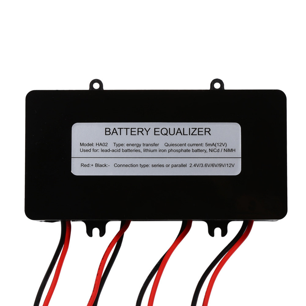

Тоже искал балансиры на 2В банки, обращался в микроватт, особого интереса с их стороны не увидел...
HA02-48V-Solar-System-Battery-Balancer-Battery-Equalizer-Charger-Controller-for-Lead-Acid-Batter.thumb.jpg.632774c6d517bcd1aae5a29a053fea00.jpg
4* x 2,4В/3,6В/6В/9В/12В
[ATTACH]696853[/ATTACH]
Спасибо! Я видел такие, если не ошибаюсь они пассивные. Но номинал банки 2,23 Вольта (а тут настройка 2,4 и ниже нельзя, так говорили спецы) и емкость больше 800 А*час, для нее ток в пару сот мА от этой коробки (при 2В) как комариный укус...
сомневаюсь. выравнивание идет не зависимо от уровня напряжения. он просто равняет всегда.

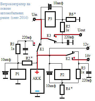

как ти? успеваеш ли с разработкой аналогового указателя ? що скажеш о моем трехразрядном индикаторе? я его вложил в ветроконтроллер, но могу и в Ресанту ...
що делов-то, блин точка ... у мене приумица туда прикрутить ЛМ-ку, посоветуй ... усьо таки десят разрядов больше чем три , мдааа...
[що скажеш о моем трехразрядном индикаторе? я его вложил в ветроконтроллер, но могу и в Ресанту ....
Аналоговнет!
Не останавливайся!
Да че там ресанта, в Теслу сразу и на Марс.
С лм-кой стартап буксанул - обьявляй краудфандинг , там микруха стоит 80грн !:lol:

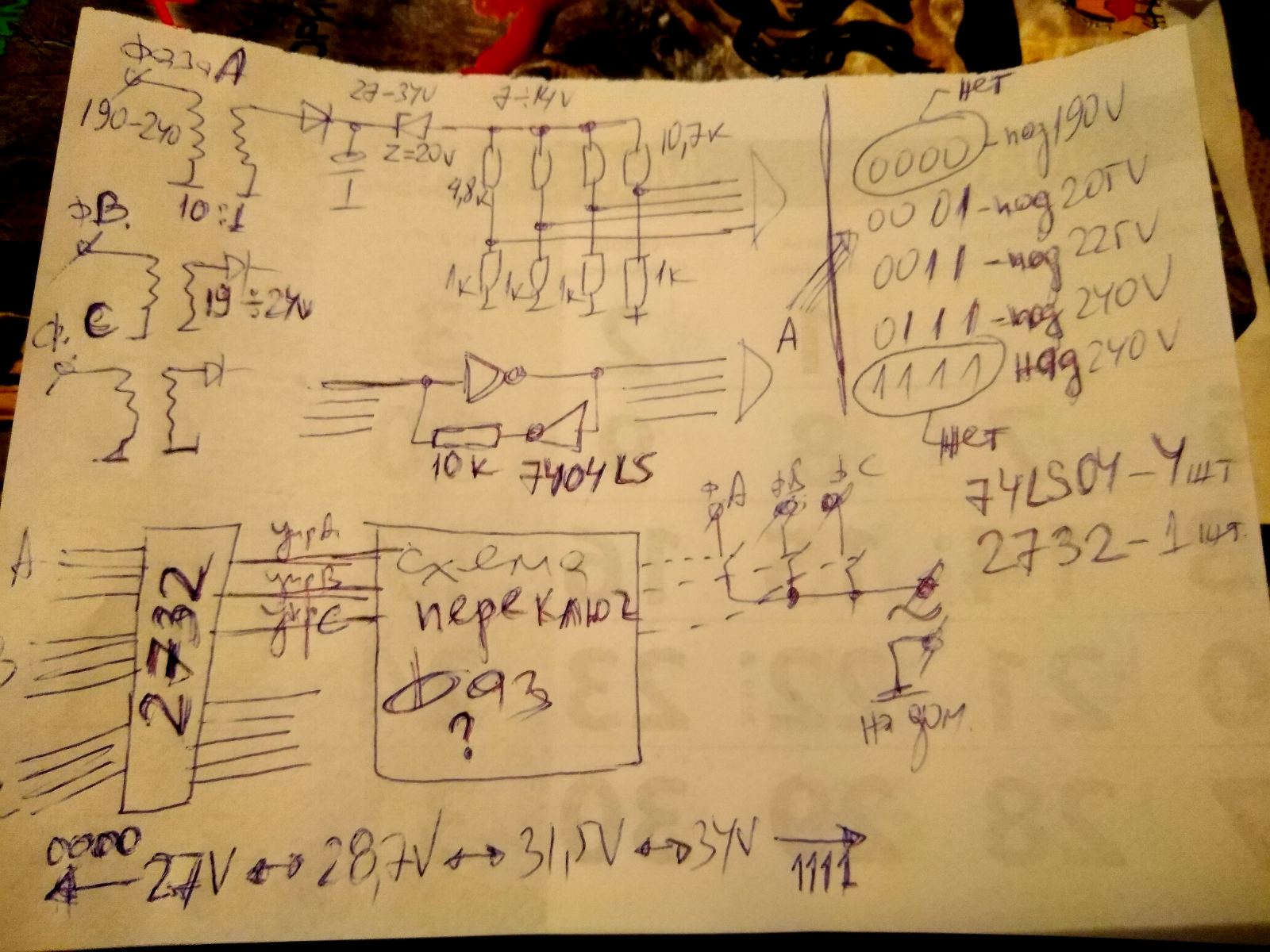

на базе того що отличаю цифру от аналога предлагаю всем таким же как я схемку 4-х индикаторного и 3-х канального аналогового индикатора напрежения ...
с его помощи можно наглядно информировать себя о величине напряжений на трех разних каналов ... даже можно встроить его в устройстве автоматичного вибора подходящей фази ... :hlop:
https://www.stroimdom.com.ua/forum/attachment.php?attachmentid=693040&d=1591038387
3 TL431 и три светодиода.
А зачем на 2 вольтовых акб балансир? Если при такой емкости, пошол разбаланс, то уже надо смотреть на вторчермет.
