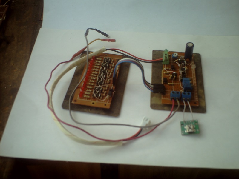

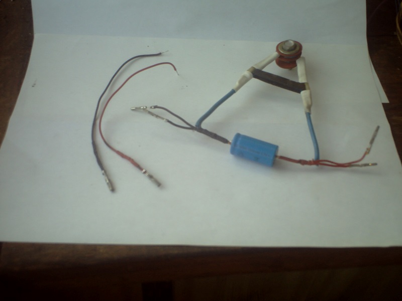

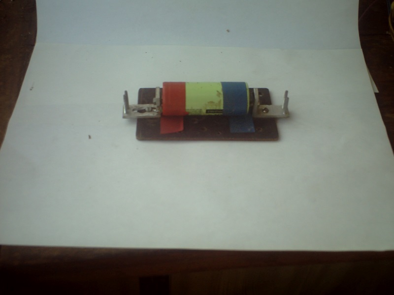

Блок настройки пределов индикации (на фото 1 справа) получил собственное питание 5 В (фото 2) и доработан до полноценного контроллера заряда. Стороннее зарядное устройство подключается к удлинителю, который подключен к розетке 220 В. Один из питающих проводов разорван нормально разомкнутым реле на 5 В (фото 3). Напряжение на катушке реле равно напряжению БП, если уровень напряжения на клеммах аккумулятора меньше верхнего предела индикации. При достижении этого предела, реле отключает внешнее ЗУ на некоторое время. На фото 4 и 5 представлены приспособления для получения данных о текущем уровне напряжения на аккумуляторе, и подключения к внешнему ЗУ.
Схема и/или готовое решение доступны по запросу на мою электронную почту.

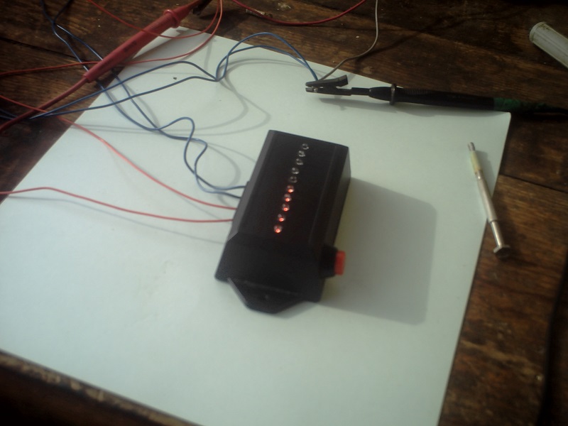

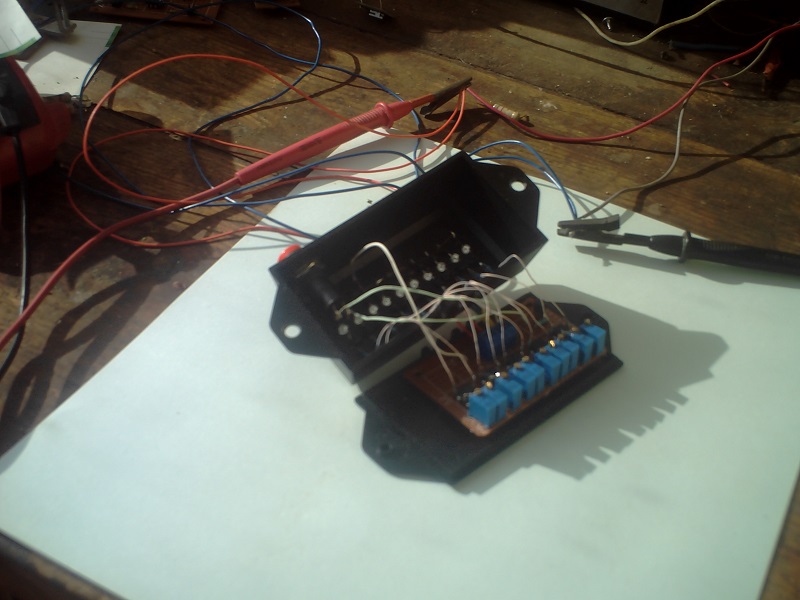

Индикатор уровня напряжения на клеммах АКБ через равные промежутки - это хорошо, а видеть, сколько осталось ампер-часов с шагом 10% гораздо лучше.
Теперь каждый индикатор настраивается на конкретное напряжение согласно разрядной характеристике (например, для свинца второй выставляется на 11,31 В, и если горят только первый и второй, АхЧ остаётся в пределах 10...20%). Кроме того, хоть потребление устройства и не очень существенное (когда светится только один индикатор около 10 мА, когда все десять - около 25 мА), вовсе необязательно чтобы это было на постоянной основе. Поэтому появился выключатель.
Да, четыре провода, где два общий "минус", и два независимых "плюса" - нужны для отдельного питания логики/индикации и отдельного измерения напряжения на крайних борнах. Т.е., мониторить можно как один элемент LiIon, так десяток таких последовательных элементов.
