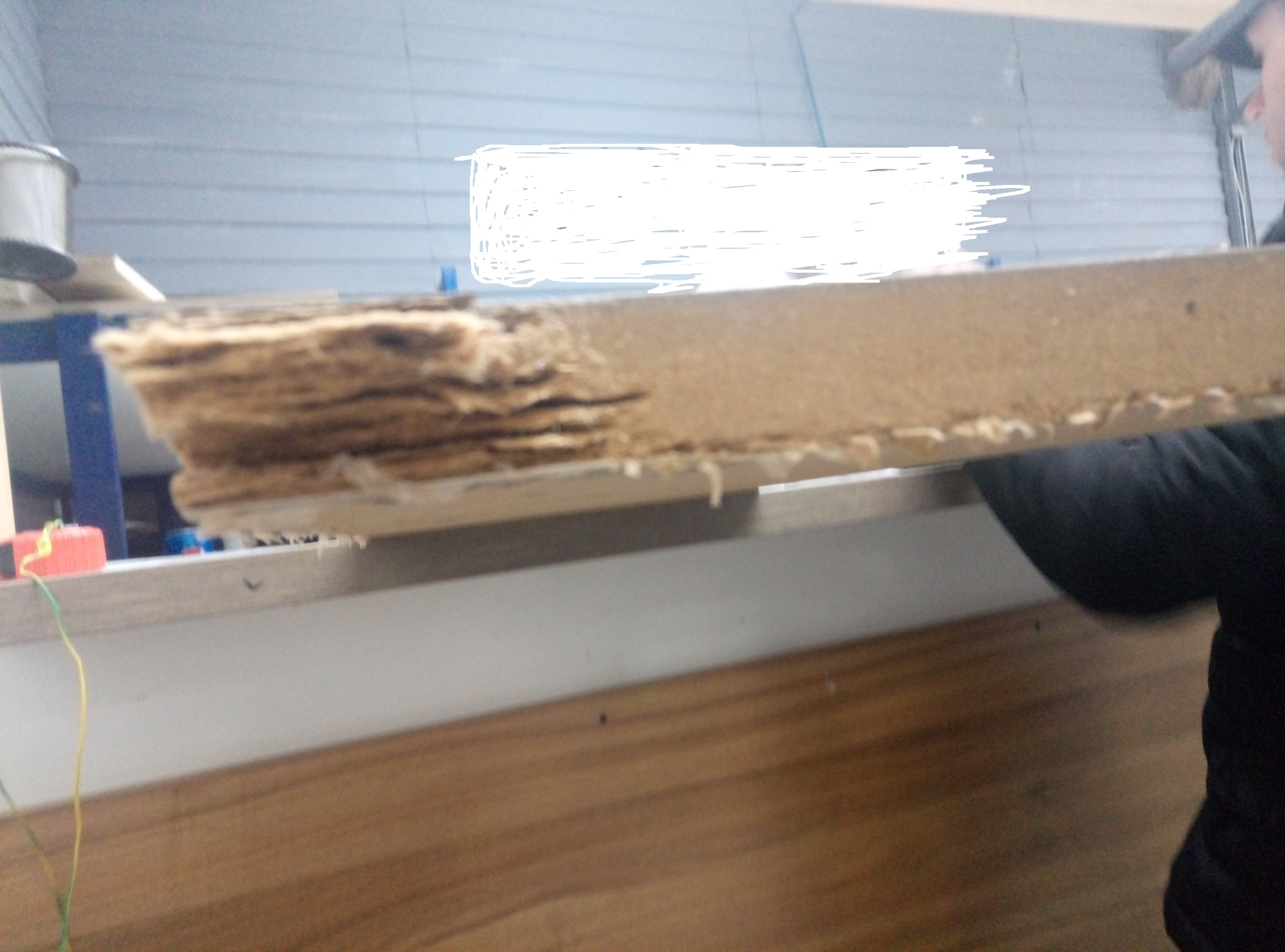

4.Сопромат я учил и поэтому и указал, что материал и должен был разрушиться, но Вы так и не объяснили, как он смог расслоиться на ровные листы. Кстаати есть такая наука материаловедение, которая в том числе изучает поведение материалов при перегрузках. А еще есть испытания разрушением, которые показывают из чего и по какой технологии сделал тот или иной материал.
Так вот, испытания показали, что мдф который мне продал вияр не является таковым, а скорее всего является совсем дешевой подделкой, и скорее всего и вияр об этом знает (потому как сотрудники ниразу не удивились такой картинке) да и Вы скорее всего тоже в курсе. Жалко просто тех людей которые вам доверяют и заказывают у вас мебель.

Так посмотрите первый пост, в него обычно заглядывают прежде чем ответить чтото в теме.
Раньше это было плитой мдф, которое продал вияр.

Да и прежде чем выбрать мдф я почитал о материале, причем во всех ссылках написано - пресуется из деверяных опилок очень мелкой фракции и по своим свойствам превосходит дсп, а томуже не выделяет вредные вещества и является более влагостойким.
И меня очень удивило то, что мдф рассоилось на ровненькие и одинаковые листы. Мне как человеку привыкшему анализировать и сопоставлять это показалось очень странным. К тому же представитель производителя подтвердил, что при любом механическом воздействии так расслоиться мдф не может. Значит это не просто плохой мдф - это вообще не мдф, а клееные листы картона, которые продают под видом мдф.

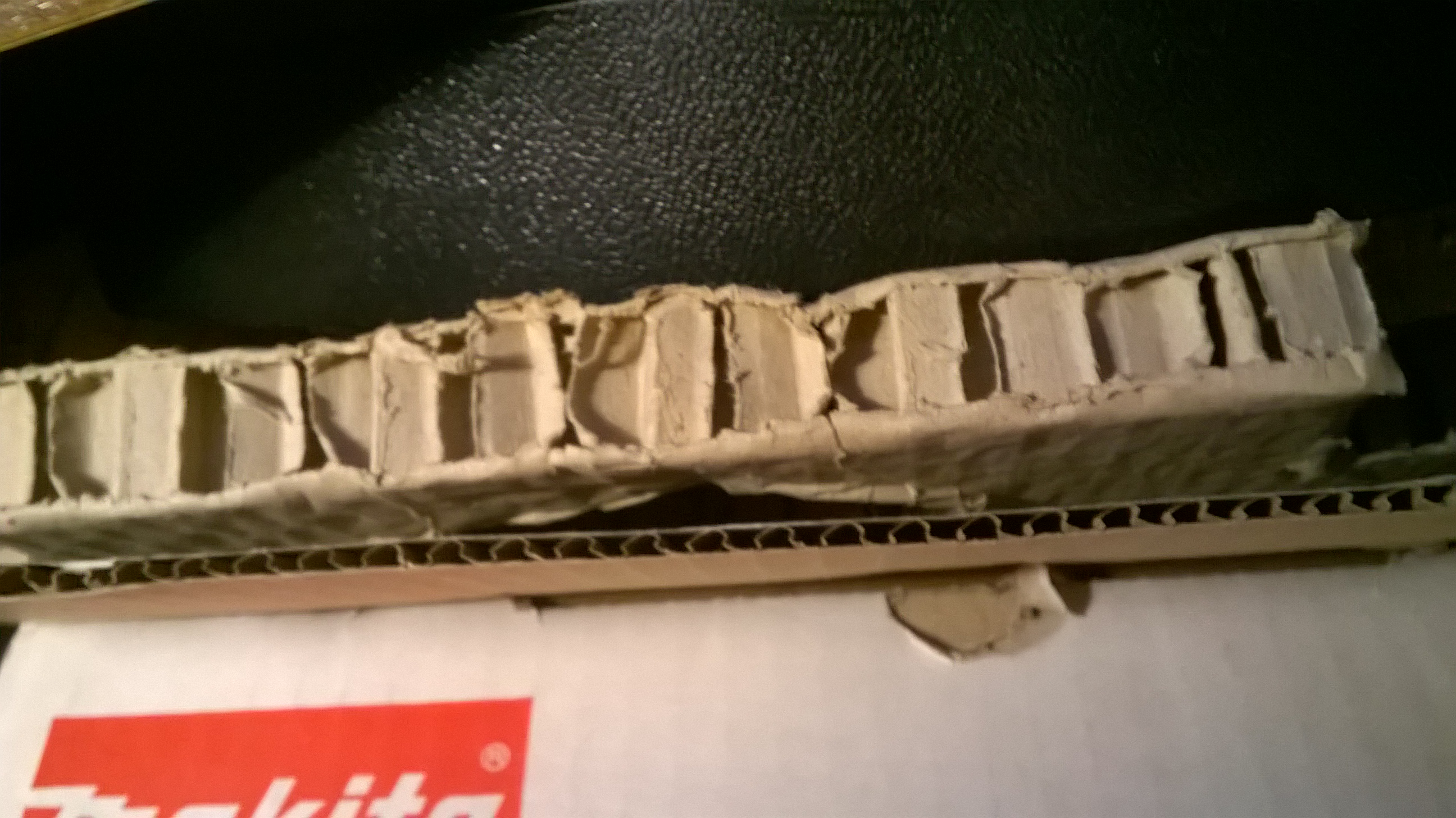

Як виглядают картони, тонкі та товсті:

я уже два дня ломаю голову. я же уже видел подоное лет 5 назад. так четко по полтора -два милима слоилось. а где и что не могу вспомнить.
так это у всех такая отмазка. даже в продуктовом ларьке лежат чебуреки в морозилке уже пару лет с сертификатами какого-то производста, а люди сами их лепят, сертификат если что есть ))
Когда то давно(еще никаких Вияров и в проекте не было) работал на небольшой мебельной фирме, видел как там сами делали МДФ для крашеных фасадов набирая толщину из листов голого ДВП. Это наверно такая же история. Только там был ядреный почти советский)) ДВП с тогда еще живого завода Аверс, а тут уже не пойми что)
Плита ХДФ(в миру ДВП) и МДФ(существует и толщиной 3мм) не одно и то же.6 шт. по 3мм склеиваются,например,для получения изогнутых фасодов,чеще радиусных R 300.
Позвольте немного всех приземлить. Технология производства МДФ панелей за последние годы изменилась, по сравнению с классическим описанием горячего прессования мелкодисперсной массы древесной пыли и клеящего состава. Видимо дороговато. В настоящее время большинство , если не все, производители клеят МДФ из тонких листов ДВП (бумаги). На ровном срезе этого не заметно, а если ломать, то происходит то, что у автора этой темы. В доказательство правдивости этой информации могу привести фото, которое сделал случайно пару дней назад на производстве одной из фирм ( сознательно не называю ее). Увидел у клиента кусок ламинированной МДФ плиты , переломанной жестко. Думал, что это та же МДФ Коростеньского производства, но оказалась классом гораздо выше и дороже МДФ производства AGT, о чем свидетельствовала соответсвующая надпись на заводском торце. Думаю, такой результат будет с МДФ плитой любого производителя, которые представлены на рынке Украины.
Поэтому автору данной темы можно не много успокоиться и впредь не проводить лишних физических испытаний с деталями из МДФ. МДФ для этого не предназначена.

=Волчок;5069369]Позвольте немного всех приземлить. Технология производства МДФ панелей за последние годы изменилась, по сравнению с классическим описанием горячего прессования мелкодисперсной массы древесной пыли и клеящего состава. Видимо дороговато. В настоящее время большинство , если не все, производители клеят МДФ из тонких листов ДВП (бумаги). На ровном срезе этого не заметно, а если ломать, то происходит то, что у автора этой темы. В доказательство правдивости этой информации могу привести фото, которое сделал случайно пару дней назад на производстве одной из фирм ( сознательно не называю ее). Увидел у клиента кусок ламинированной МДФ плиты , переломанной жестко. Думал, что это та же МДФ Коростеньского производства, но оказалась классом гораздо выше и дороже МДФ производства AGT, о чем свидетельствовала соответсвующая надпись на заводском торце. Думаю, такой результат будет с МДФ плитой любого производителя, которые представлены на рынке Украины.
:beer: вот и пришли к истине-не тот нынче МДФ:)
Думаю що така технологія дорожче ніж зразу лити 19мм.
І думаю такий багатошаровий МДФ був краще за суцільний по міцності.
Для багатьох виробів із деревини використовується багатошаровий клеєний брус. І він краще за суцільний за всіма паараметрами окрім декоративності.

Ворнопрос спорный насчет стоимости . Но не в этом суть вопроса. Автор темы думал, что ему подсунли какую-то левую МДФ. а оказалось, что у всех производителей такая технология.
А вот сравнение с клеенным брусом совершенно не корректно. Брус клеят из ламелей древесины, резанных в разных плоскостях, что бы его не крутило и не гнуло. И еще из -за того, что для производства цельного бруса большого сечения нужны бревна большого диаметра, а это дефицит, очень долго ждать , пока вырастет дерево. Вот и нашли выход - сращивание более мелких и тонких деталей в цельный брус.
Поговорил с испанцем, который занимается мебелью уже лет 20. Он говорит что раньше все мдф было именно мдф, а с некоторого времени начали делать плиты из клеенного картона, которые намного хуже дсп, очень некрепкие и не стойкие, щуруп в торец хрен вкрутишь т.к. лопается. Т.е. именно то, что снйчас продает вияр под видом мдф. Говорит что за бугром из него только перегородки (зонирование помещения) делают в офисы, но никак не мебель, т.к. расползается. Гавно вообщем.
Но в вияре это называется мдф, ха, совесть у вияра чистенькая, ни разу не пользовались.
