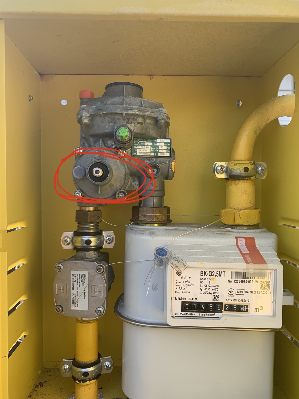

VitaliyP Опубліковано: 3 квітня 2020 Поділитись Опубліковано: 3 квітня 2020 Добрый день! Может вопрос не совсем в раздел, но не нашел раздела, посвященного газоснабжению, а поскольку газ используется для котла, то пишу здесь. Имею следующую проблему - каждую ночь у меня отключается клапан на редукторе (наверное это редуктор))) возле газового счетчика. Для себя сделал вывод, что это происходит из-за отсутствия потребления газа ночью. У меня дома стоит параллельно два котла - газовый (двухконтурный) и электрический (на отопление). Сейчас на отопление использую только электрический, так как он существенно дешевле обходится, а газовый работает только на ГВС. И вот засада - какое утро начинается с того, что надо идти на улицу, вытягивать клапан на редукторе возле счетчика и нажимать рестарт на редукторе, чтобы запустить газ. Не понимаю почему так происходит, это поломка или особенность работы такая? В течение дня, когда регулярно пользуемся ГВС, никогда газ не отключался, в период когда отопление работало от газового котла, тоже такого не наблюдалось, отсюда и вывод, что срабатывает клапан этот из-за отсутствия потребления газа. Как с этим бороться? Спасибо большое за ответы. Посилання на коментар Поділитися на інших сайтах More sharing options...
SON Опубліковано: 3 квітня 2020 Поділитись Опубліковано: 3 квітня 2020 Как с этим бороться? Вызывать газовщиков, пусть ипутся или меняют. Ночи холодные, возможно конденсат. https://www.stroimdom.com.ua/forum/showthread.php?t=87452 Посилання на коментар Поділитися на інших сайтах More sharing options...
Leader9 Опубліковано: 3 квітня 2020 Поділитись Опубліковано: 3 квітня 2020 Когда газ отопление запускали несколько лет назад газовщики отключили котел и несколько раз "продули" редуктор и трубы - срани вылетело порядочно. Сказали чтобы сработок ложных редуктора небыло... 1 Посилання на коментар Поділитися на інших сайтах More sharing options...
red baron Опубліковано: 6 квітня 2020 Поділитись Опубліковано: 6 квітня 2020 Когда газ отопление запускали несколько лет назад газовщики отключили котел и несколько раз "продули" редуктор и трубы - срани вылетело порядочно. Сказали чтобы сработок ложных редуктора небыло... вот и ответ для интересующегося))) - полное ТО редуктора...А отсутствие потребления газа тут не причем - у самого такой редуктор стоит уже 16 лет и чистили его 8 лет назад... Посилання на коментар Поділитися на інших сайтах More sharing options...
