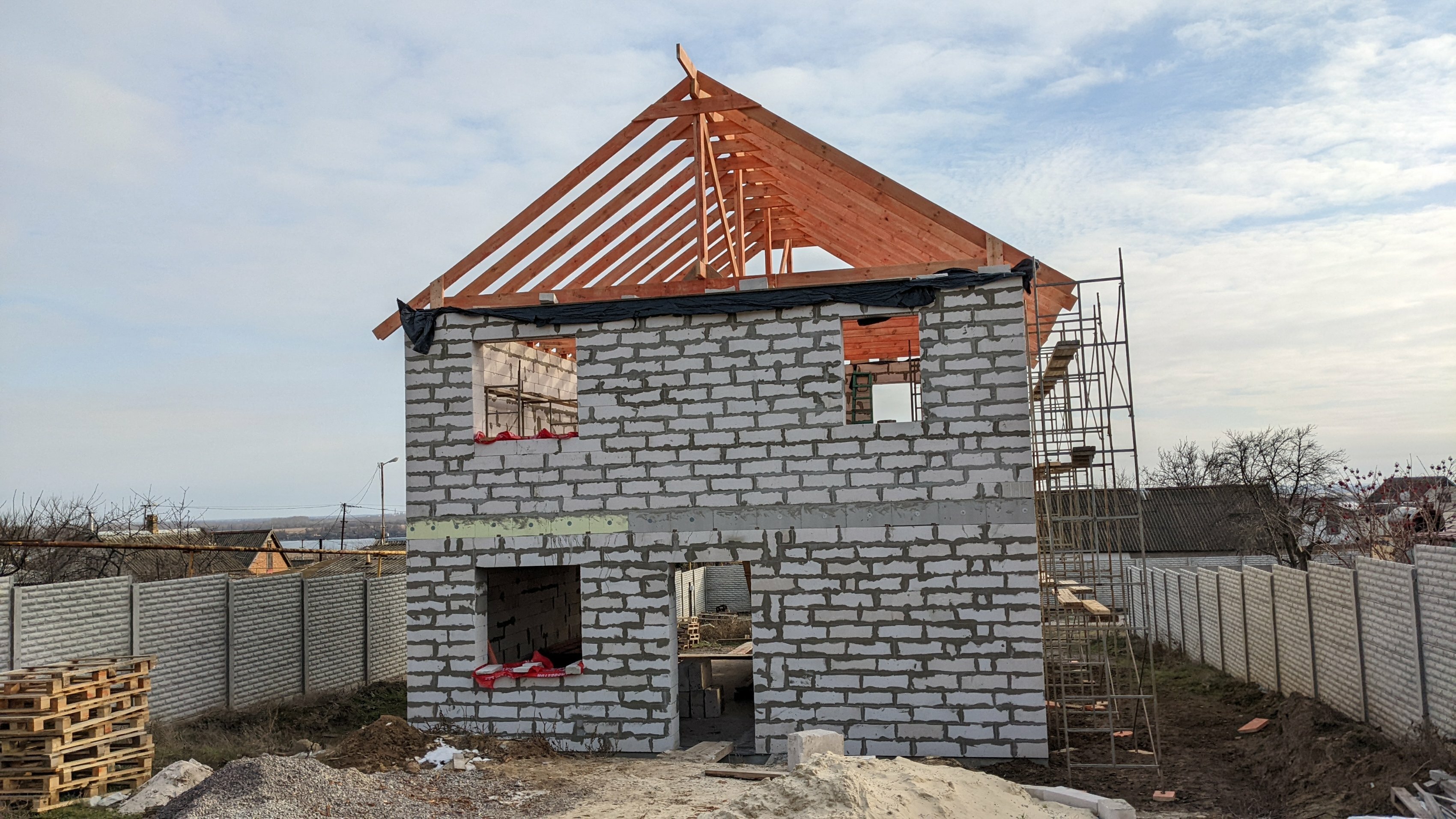

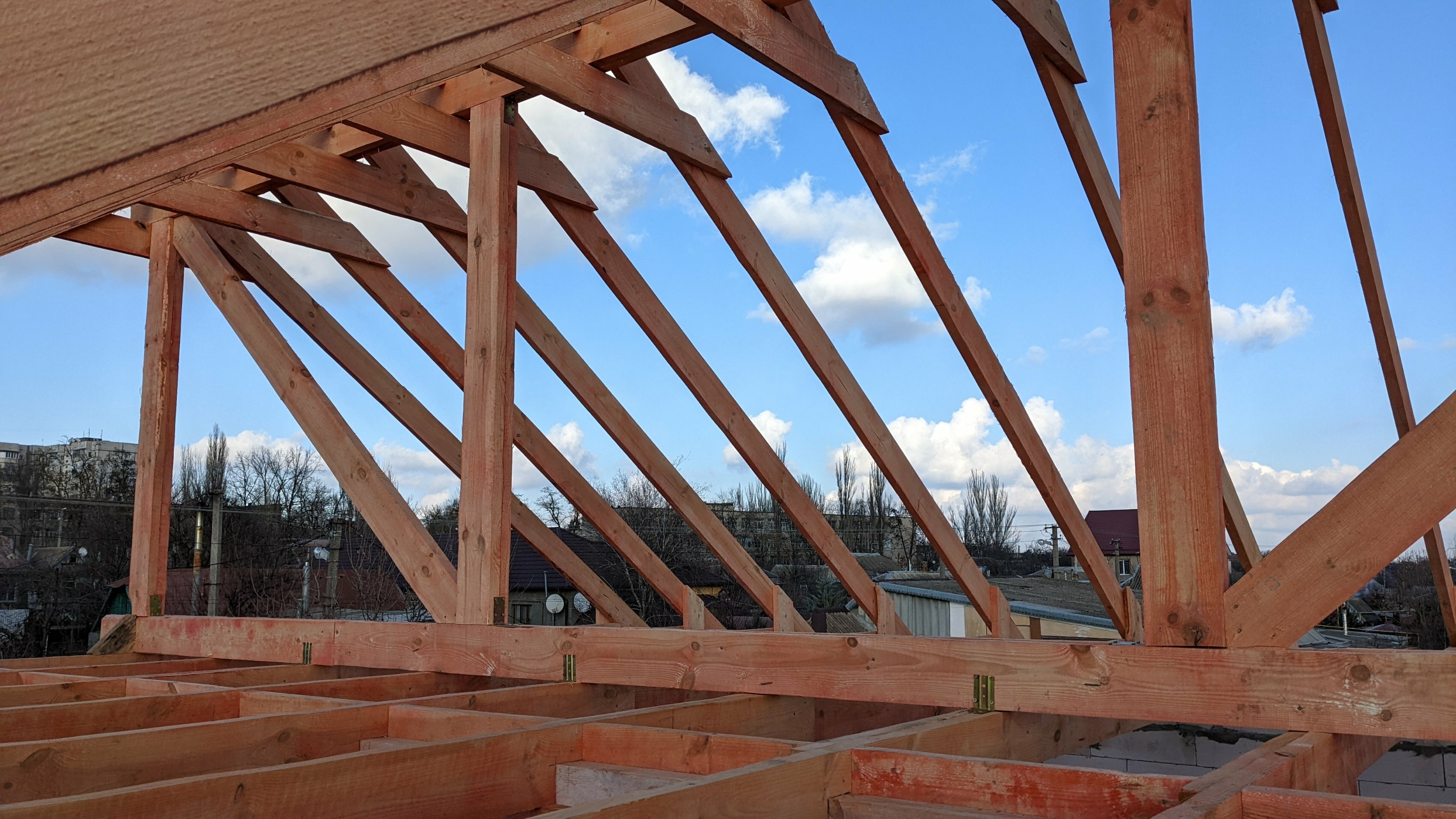

Не дождались весны. Крыша на подходе :)
Изначально планировали битумку, но когда прикинули ценник, решили делать металлочерепицу.

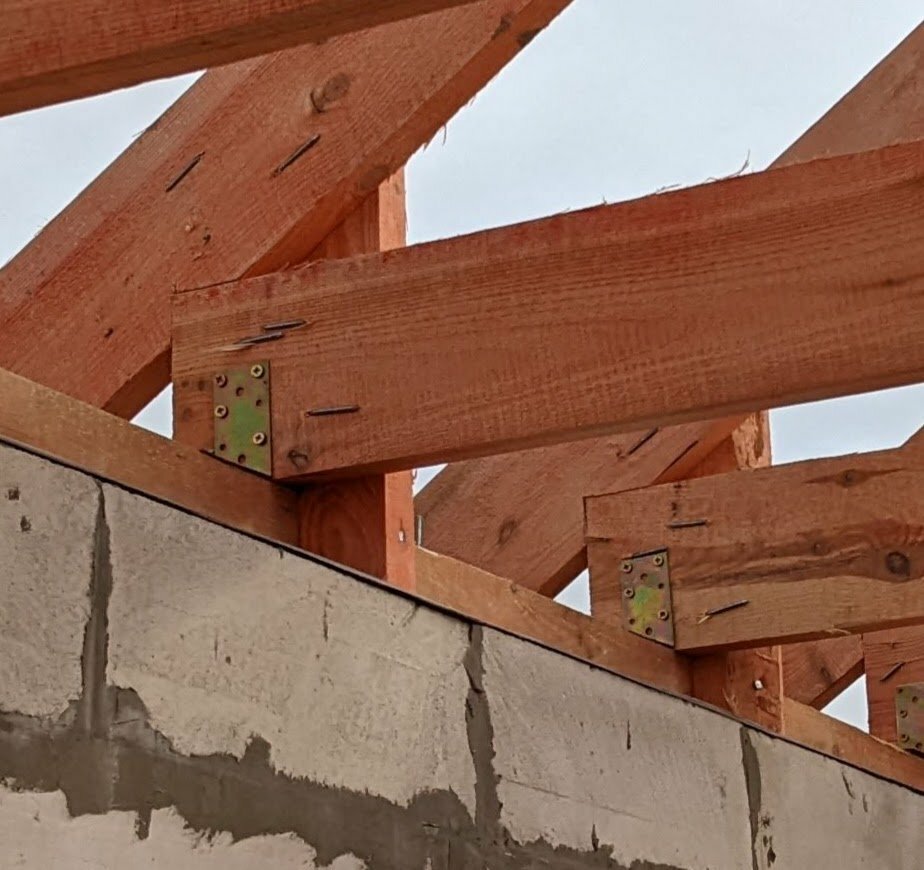

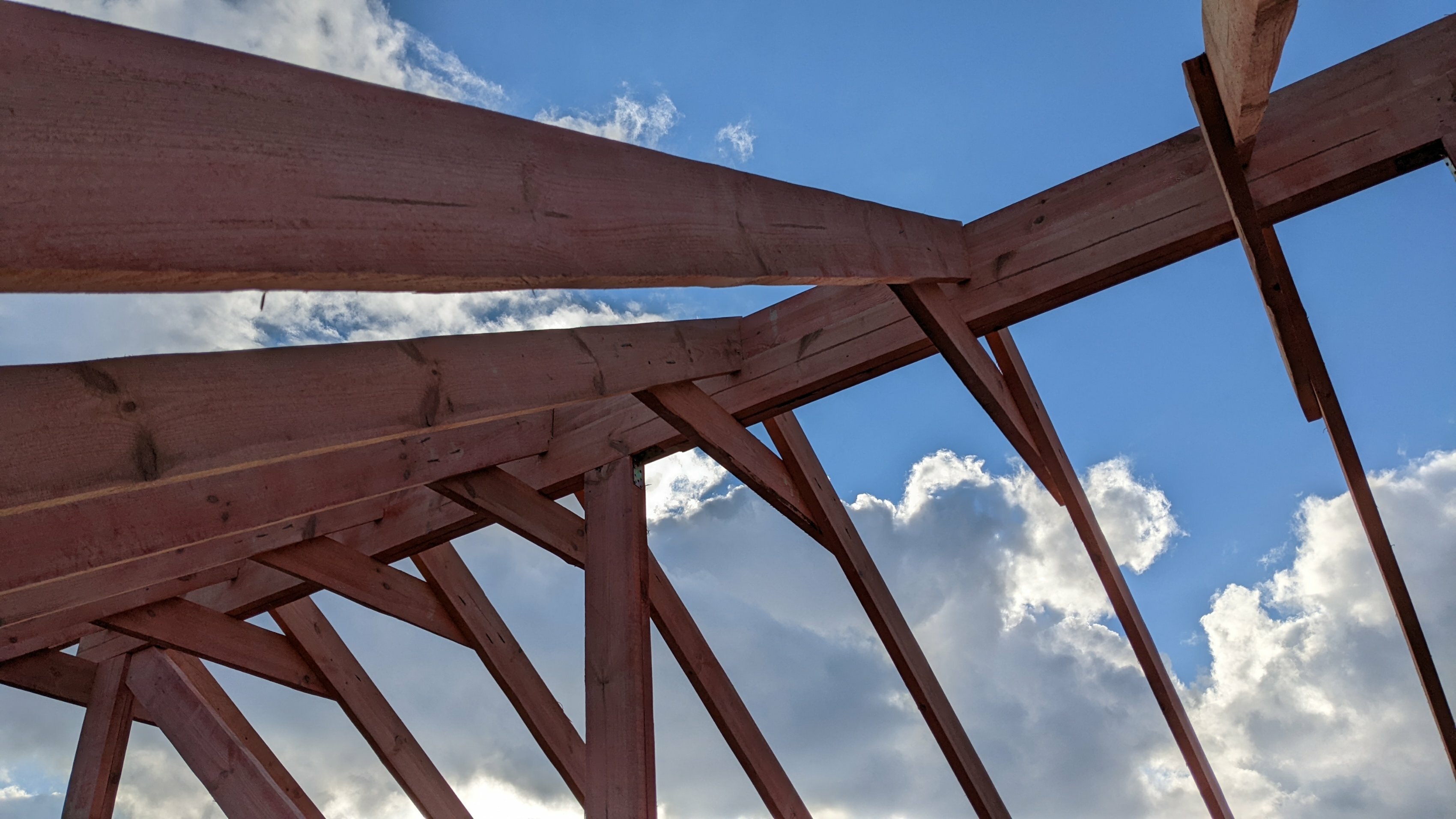

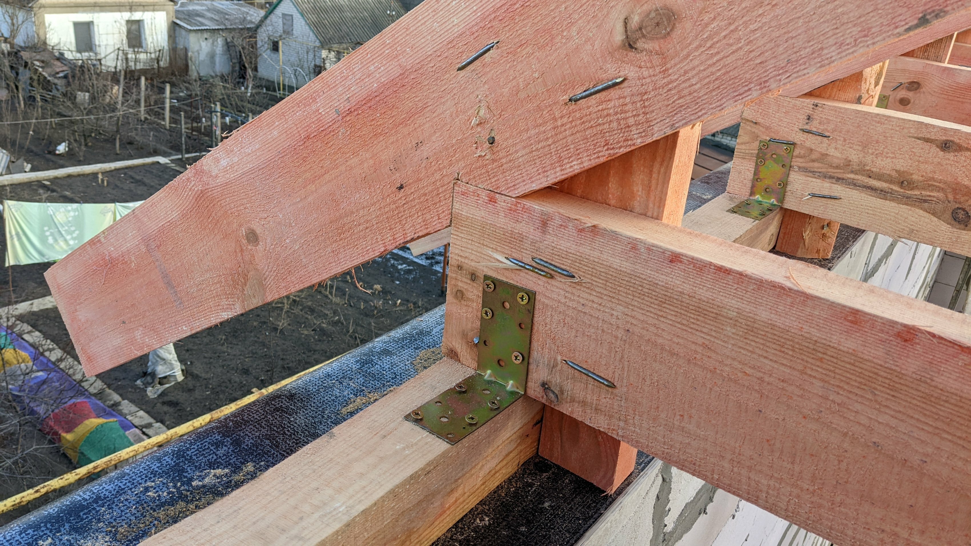

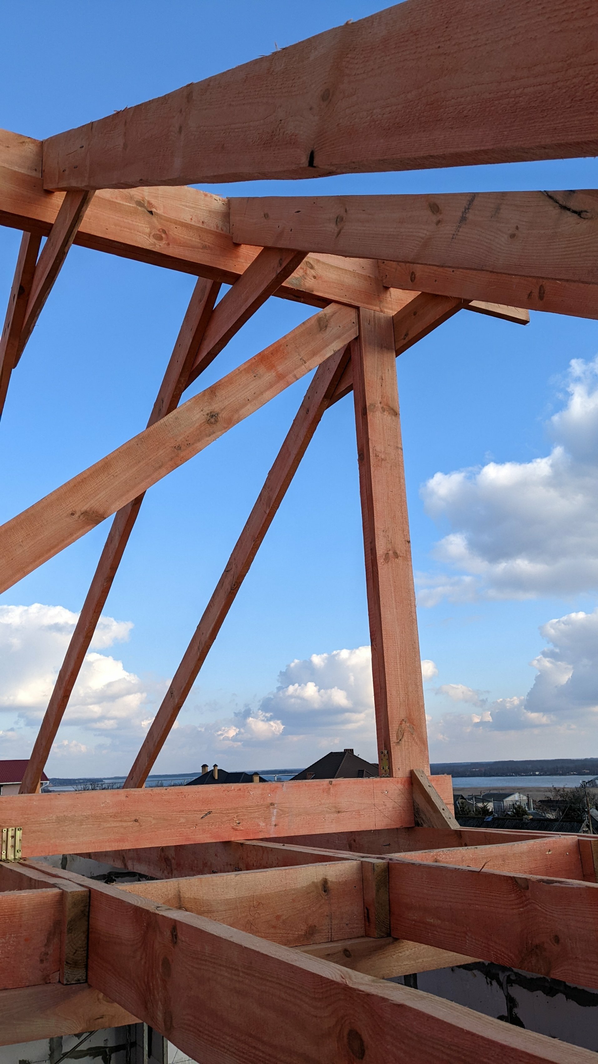

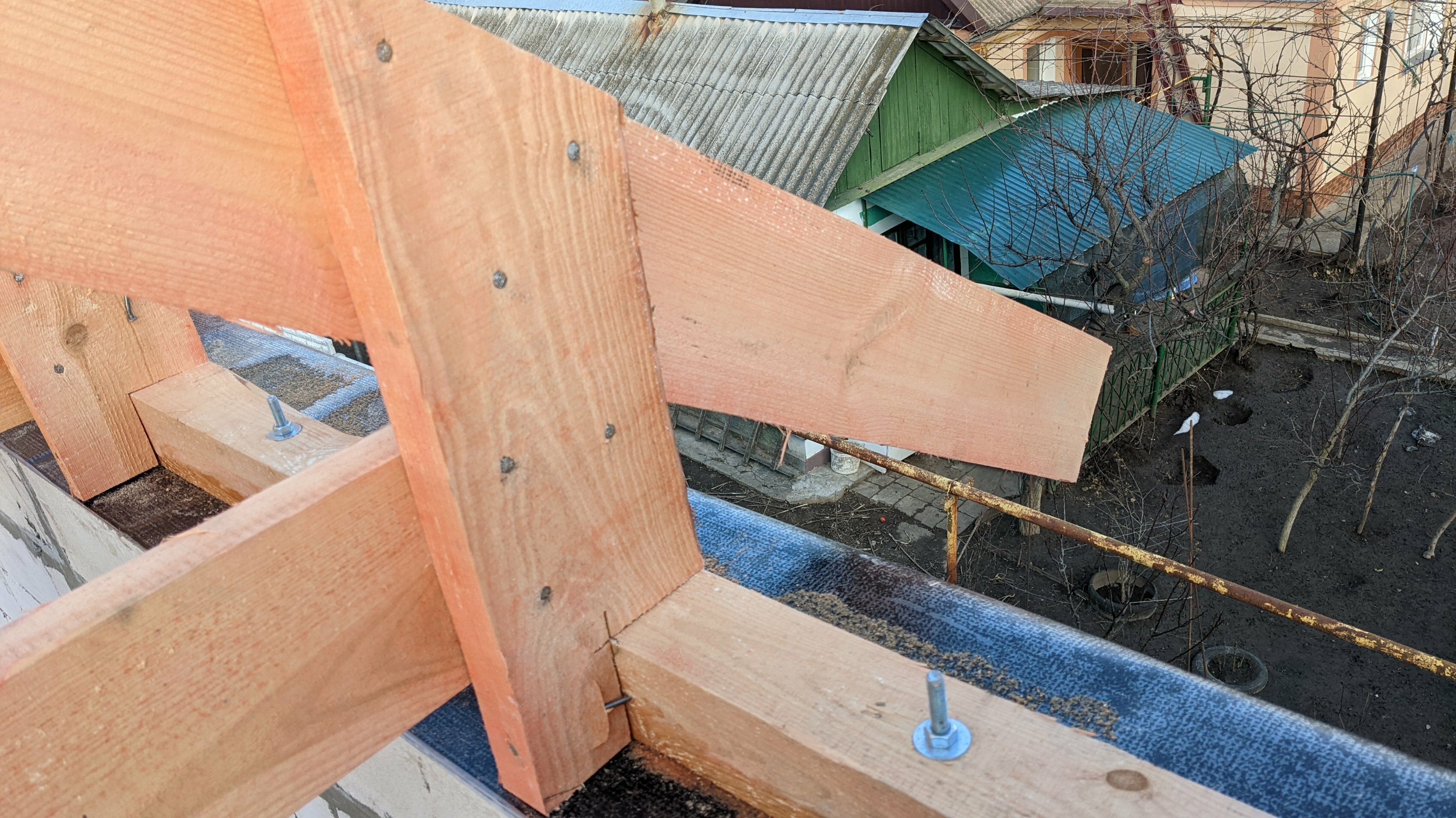

1 час назад, Dendnepr сказал:
А можно фото крепления стропил к мауэрлату и к балкам/затяжкам
Зарезка это хорошо. (А как в коньке?). Но странно, что не на мауэрлат опираются стропила. А на балку. Получается, что балка не работает, как затяжка. Оте вертикальные досточки как-то ненадёжно выглядят.
Надо звать специалистов в эту тему.
На коньке стропила тоже с запилами.
Балки перекрытия и не должны быть затяжками в нашем случае

А есть у вас ещё фото крыши?
14 годин тому, Jacksotnik сказав:
А як , і з чого будуть фронтони ? Вже після даху ?
3 часа назад, andrey_ka сказал:
Фронтоны из газика. Сейчас температура позволяет, на след неделе фронтоны выведут, а потом уже накрывать будем
