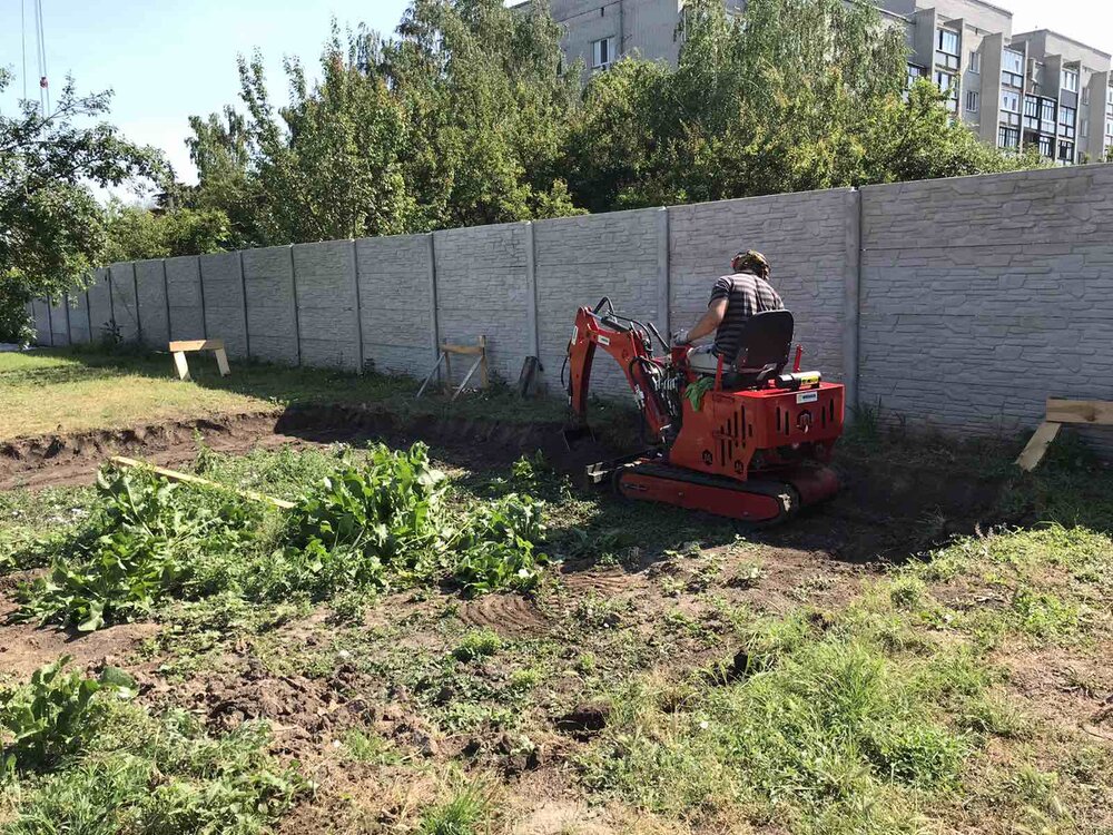

еще варик для вас это брать бобкэк с узким ковшом, он должен достать на 1.5м, но даже и с ним это не меньше 50тыс....
бобкет с ковшом 20, 30,..... см копает до 1,7 м
надо подумать)
так если бобкет, подумайте как арматуру на такую глубину водрузить, если ок, то это варик будет самый нормальный скорее всего

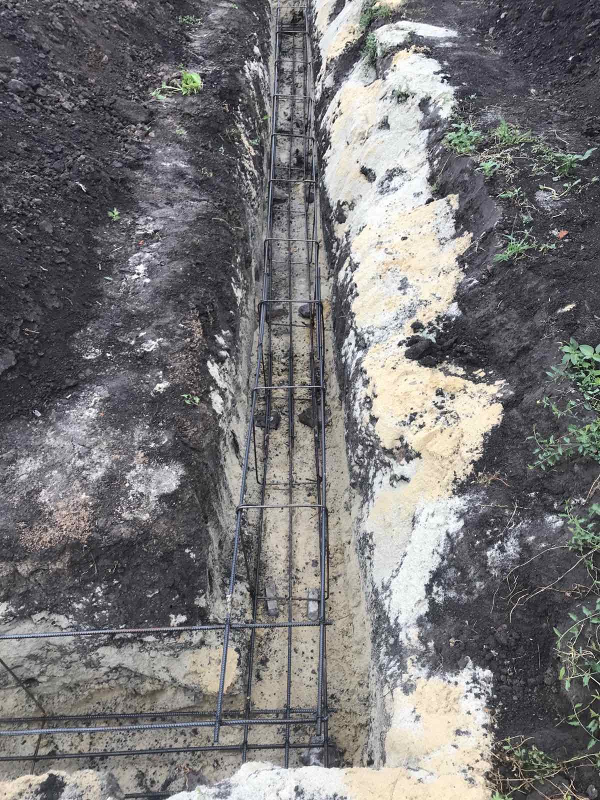

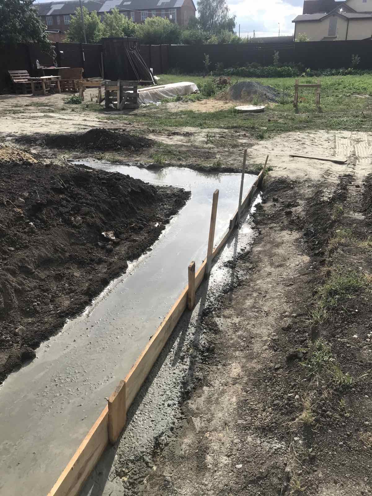

  • 4 тижні потому...
Приехал экскаватор, выкопал траншею 30 ковшом по факту вышло 35 см шириной и глубиной 1,5 м. (знал бы рыл 40 ширины, в ней и работать удобнее и трамбовкой можно пройтись) далее засыпал песком послойно с проливкой 70 см, повязали арматуру и поверх 9 кубов бетона в распор без опалубки. Дальше цоколь из кирпича. Вообщем сделано то что сделано, думаю для гаража хватит вполне.
