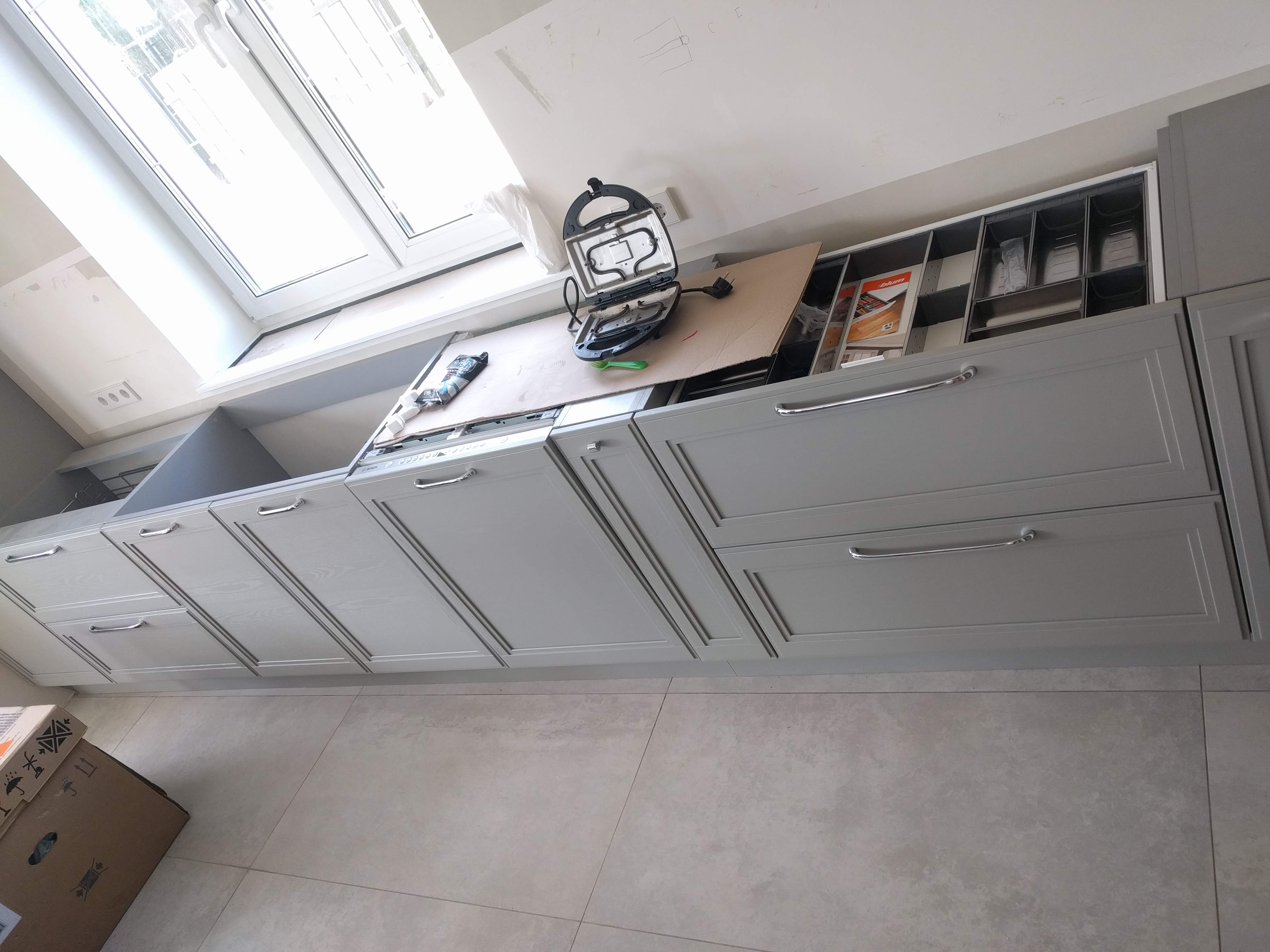

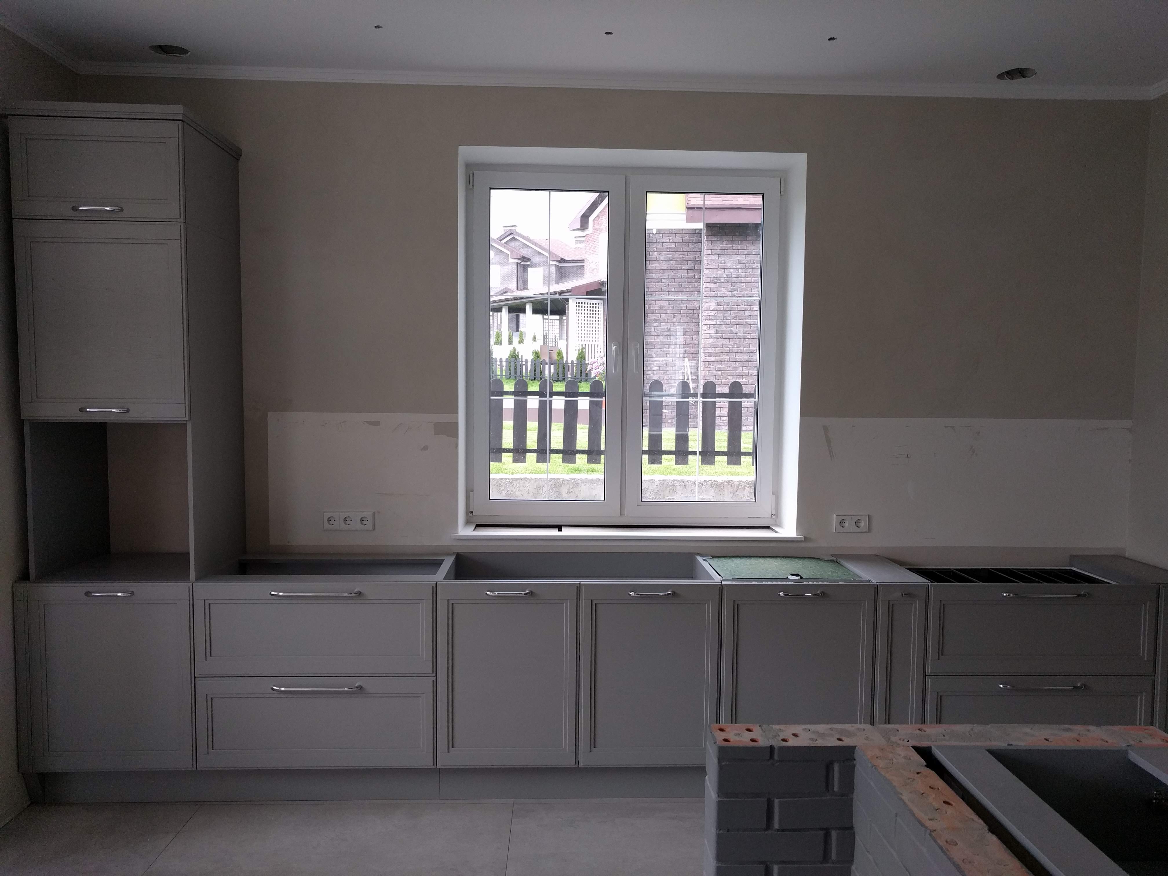

Добрый день! У нас кухня совмещена с гостиной и когда поставили мебель, то обнаружили, что криво уложена плитка - швы не параллельно стене с отклонением 1 см на 1 м :evil:. Срывать и перекладывать крайне не хочется т.к. плитку уже сняли с производства и кроме того ремонт затянется еще на пол года без гарантии качества. Кроме как на кухня диагональ нигде не видна и хотелось бы ее замаскировать. Подскажите, какие могут быть адекватные решения?
Отодвинуть всю кухню от стены, чтоб стык ушел под цоколь. На целой плитке этот перекос будет незаметен.

Есть нюанс. Справа от рабочей поверхности дверь в клодовую. Пододвинуть можно максимум на 2 см, дальше упремся в наличник дверной коробки. И вторая проблема - за духовым шкафом, что слева, появится щель.

Я бы не был столь категоричным. Как вариант, у вас противоположные стены не параллельны и класть плитку начали не от стены с кухонным гарнитуром, а от противоположной. Поэтому и плитка выглядывает на несколько сантиметров. А так мастер мог бы подрезать первый ряд, чтобы шов был спрятан под краем тумб.

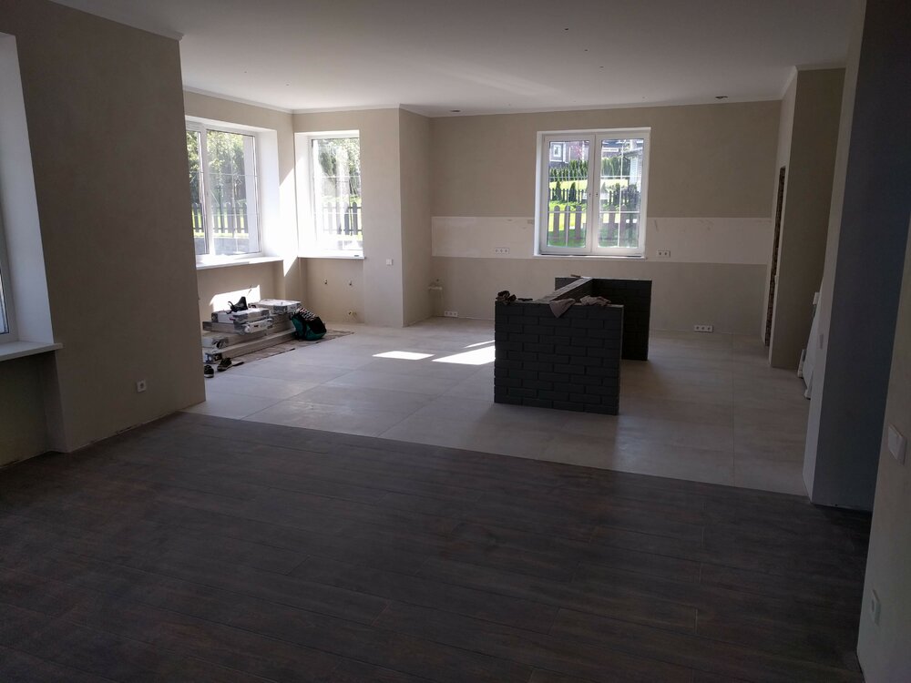

Начали класть там, где стоит остров (где-то с третьего ряда от мебели). Данную технику комментировать сейчас бессмысленно.
Плитка как раз положена ровно другое дело, стены у вас не выравнены, этот нюанс плиточники не учли. Что можно сделать, выравнять стену по маякам или, "расписать швы" т.е загримировать их в тон и цвет плитки.

Наехать столешницей на наличник - не так критично заметно, как кривой шов.
В тесных кухнях у нас такое регулярно случается. Даже намеренно такое делаем, т.к. в хрущевских кухнях каждый сантиметр на счету

Ну или уточните, на какой стадии столешница - возможно, еще не поздно малой кровью сделать её пошире
так вам 2й ряд от стены нужно только перестелить, с его обрезкой, чтобы шов был параллельно цоколю кухни, а под кухней уже хоть "камни с неба"

И опять же, если выдвигать мебель вперед, то за духовым шкафом, который слева, появиься шель в 5 см.

Сделать столешницу от стены до стены, пенал с духовкой поставить НА столешницу. Низ-верх будет немного в разных плоскостях.

Т.Е. помещение имеет все углы 90 градусов?.

А если поиграться только нижней частью(цоколем)?
Была такая мысль, но там есть свой шарм в том, что цоколь утоплен. Может попробуем поиграться затиркой, подобрать максимально в цвет и взять эпоксидную вместо цементной, чтобы швы не темнели.

Да, все углы 90 градусов. И да, нервы нужно беречь, тут не поспоришь :good:
