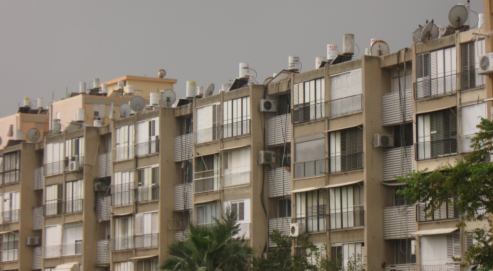

Беріть приклад у жарких країн. Вони жалюзі з дерева роблять

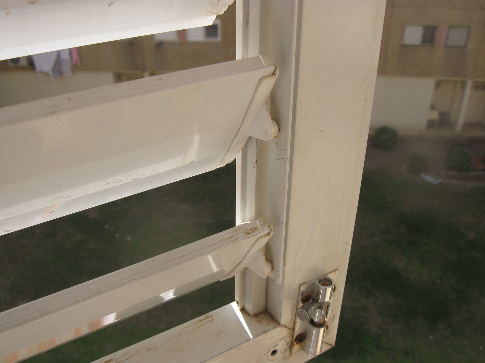

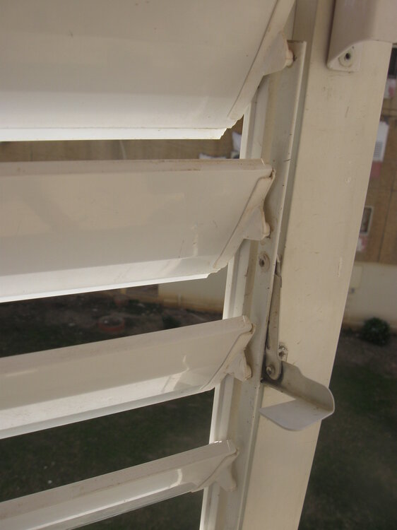

Всё уже давно придумано. На фото Израиль- тотально все окна закрыты наружными жалюзи, называются - трисы.
Ламели - пластиковый профиль шир.85мм, по устройству похож на нашу пластиковую вагонку.
На всех углах - мастерские по изготовлению. Пластик режут в размер и собирают в створки.
Вот только у нас ничего подобного нет. Хоть из Израиля вези...

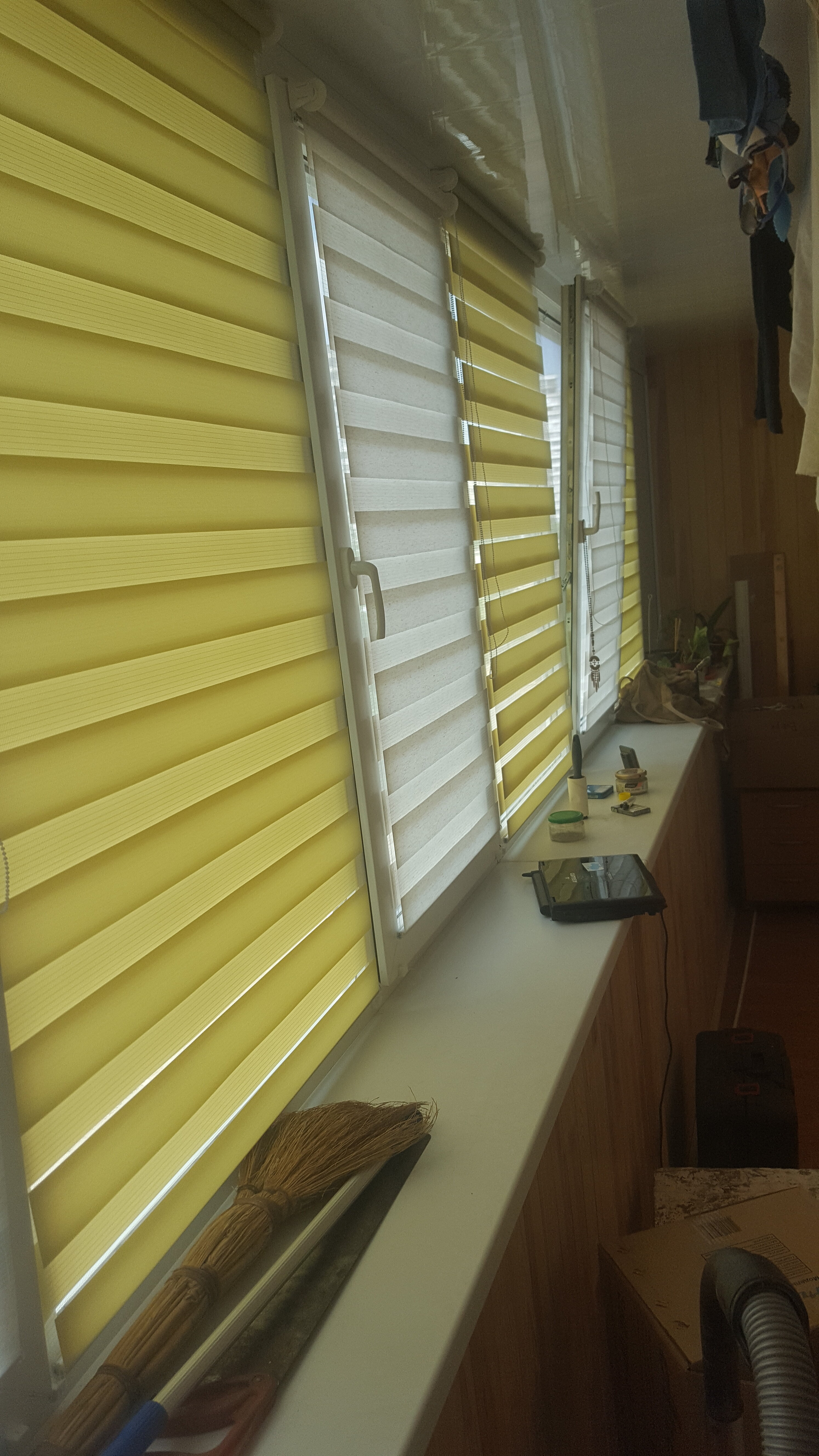

Ну що можу сказати... Ідея вцілому спрацювала. Після встановлення ролет день/ніч та нонейм кондиціонера 9-ки Arctick звісно.
Без використання кондиціонера коливання температури на балконі знизились до 30/22 ао Цельсію на добу (було 45/25).
Кондиціонер пфсля 1-1.5 години роботи на охолодження дозволяє підтримувати на балконі уомфортну температуру у 24 градуси.
Після 2-3 годин починаєтьчя активне охолодження вкликої кімнати через балконний блок.
При цьому охолодження малої кімнати через вікно йде не так активно через різницю тяги

А можна попрохати детальніше висвітлити питання ролет?
Щільові день/ніч. Китайського виробництва, придбані у Епіцентрі. Є під різні розміри та різного кольору.
Тобто, ролети знизили максимум на 15 градусів?
В якому відділі? По чому квадрат?
В середньому у сонячні дні температцра впала десь на 8-10 градцсів. Якщо є хмарки тот адіння до 15 градусів. Виміри цифровим термогігрометром із памятью.
Ролети у відділі ролет)
Продаються різні розміри із стандартною висотою 160 см.
