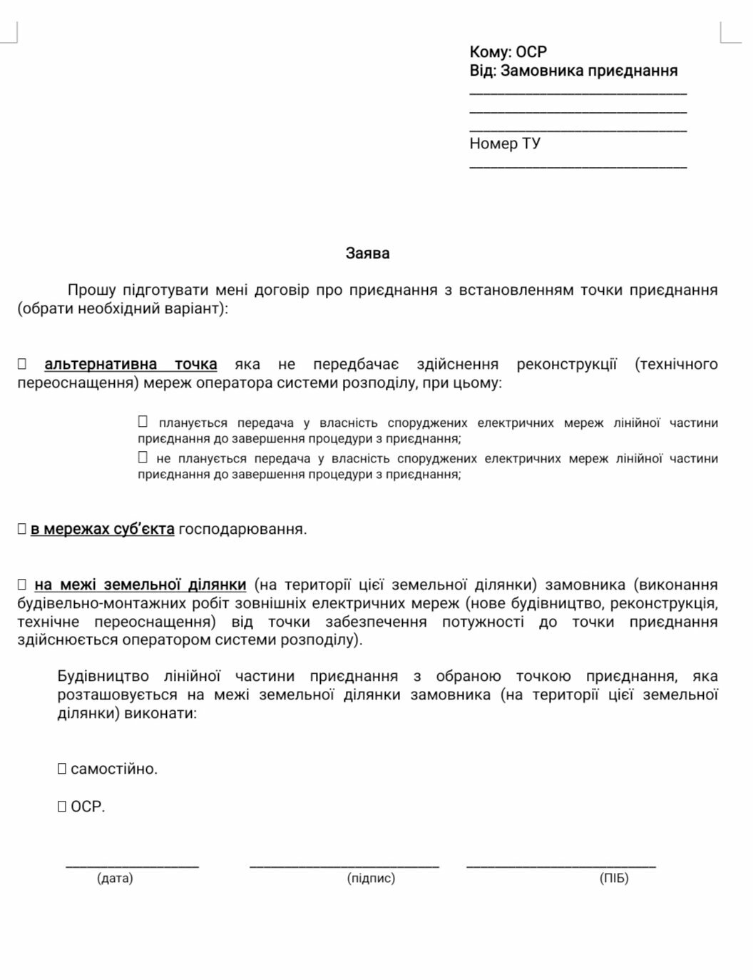

ceruy1 Опубліковано: 16 вересня 2023 Поділитись Опубліковано: 16 вересня 2023 (змінено) Всім привіт. Підкажіть хто має досвід. Мені виготовили ТУ та далі потрібно заповнити ось таку заяву. Я не розумію що тут помічати. Опора стоїть перед ділянкою між сусідом і мною Змінено 16 вересня 2023 користувачем ceruy1 Посилання на коментар Поділитися на інших сайтах More sharing options...
kovalenko Опубліковано: 26 вересня 2023 Поділитись Опубліковано: 26 вересня 2023 ceruy1, а підрядна організація, яка буде то все робити, бачила технічні умови? Посилання на коментар Поділитися на інших сайтах More sharing options...

kovalenko Опубліковано: 26 вересня 2023 Поділитись Опубліковано: 26 вересня 2023 Тут скоріше мабуть мова йде про те, що до війни ОСР (ДТЕК) за власний рахунок будував лінію, ставив трансформатор і т.д..., а споживач платив тільки за потужність та (в разі нестандартного під'єднання) за лінійну частину підключення. Наразі ДТЕК не бере плату за потужність, але й не будує нові лінії / ТП та інше, а переклав всі затрати на споживача, а от за потужність доведеться заплатити через 6 міс після закінчення війни. І яка тоді буде ставка не знає ніхто, але за попередніми "балачками" не менше 4,5-5тис/квт. Ну і в добавок - все те що замовник набудував за власні кошти - доведеться безоплатно передати на баланс ОСР (ДТЕК) Можливо я помиляюсь - то виправте Посилання на коментар Поділитися на інших сайтах More sharing options...
