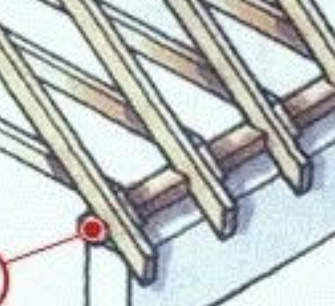

dvirodov Опубліковано: 8 липня 2020 Поділитись Опубліковано: 8 липня 2020 Добрый вечер, формучане! Скоро планируется монтаж кровли. Дом из газоблока, будет армопояс под маурлат. Кровля двухскатная, 25 градусов, ЦПЧ, длина стропилы 8.7м. Как видно из рисунка, стропила опираются на маурлат и на 2 прогона. Кровельщики предлагают запиливать стропила и монтировать их на усиленные уголки (100х100х100), по 2шт на каждую точку опоры. С запилом я полностью согласен, оно нужно, а вот все 3 точки опоры на уголки... меня вот смущает, а не будет в этом жестком соединении распора? Я пока не уверен как правильно все-же нужно, но мысли такие - крайний прогон (ближний у коньку) стропило зафиксировать к прогону на 2 усиленных уголка, также будет затяжка чуть выше прогона. А на второй прогон и на маурлат - зафиксировать с помощью кровельной скобы. Поидее скоба позволит немного играть дереву и двигаться в точке опоры. Или вместо скобы использовать "LK крепление для стропил". Ребята что думаете? Посилання на коментар Поділитися на інших сайтах More sharing options...
Dendnepr Опубліковано: 8 липня 2020 Поділитись Опубліковано: 8 липня 2020 Запилы на всех точках опоры. И распора не должно быть. 1 Посилання на коментар Поділитися на інших сайтах More sharing options...
dvirodov Опубліковано: 8 липня 2020 Автор Поділитись Опубліковано: 8 липня 2020 Запилы на всех точках опоры. И распора не должно быть. По запилам вопросов нет, тут понятно что они должны быть 100%. Вопрос тут в том, как правильно организовать крепления стропил чтобы не было распора. Посилання на коментар Поділитися на інших сайтах More sharing options...
shneider_vova Опубліковано: 8 липня 2020 Поділитись Опубліковано: 8 липня 2020 ответил в своей теме, где задавали вопрос. у меня в 2 метсах на уголках. так было по проекту (Z500). распора нет, так как выполнены запилы + затяжка. Но у нас @roofinspector вроде главный по крышам, он любит скобы 1 Посилання на коментар Поділитися на інших сайтах More sharing options...
#roofinspector Опубліковано: 8 липня 2020 Поділитись Опубліковано: 8 липня 2020 По запилам вопросов нет, тут понятно что они должны быть 100%. Вопрос тут в том, как правильно организовать крепления стропил чтобы не было распора. Распор определяется не крепежом а конструктивной схемой. У вас его не будет Добавлено через 2 минуты Но у нас @roofinspector вроде главный по крышам, он любит скобы Я люблю конструктивные шурупы. А скобы нужны тогда, когда всё собрали и начинаем чесать репу, как с этим быть 4 Посилання на коментар Поділитися на інших сайтах More sharing options...

dvirodov Опубліковано: 8 липня 2020 Автор Поділитись Опубліковано: 8 липня 2020 Ясненько ребята, значит ничего смертельного не будет если все 3 точки крепления будут на уголках. Еще вопросик - а какие уголки оптимально исползовать в плане размера и толщины? Мне их нужно будет около 400шт и если брать самые большие 100x100x100x3.0 - выходит дофига Добавлено через 5 минут я мог не очень внимательно следить за Вашими темами так а какой Ваш предпочтительный узел опирания? он же не только за счет шурупов должен решаться. Тоже интересно. Под конструктивными шурупами я так понимаю идет речь о так называемых глухарях? Кровелщики кстати предлагают ими 50*8 по 3шт в уголок вкручивать. Посилання на коментар Поділитися на інших сайтах More sharing options...

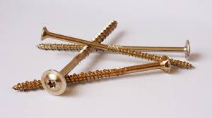

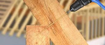

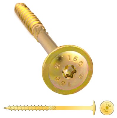

#roofinspector Опубліковано: 9 липня 2020 Поділитись Опубліковано: 9 липня 2020 Это большие саморезы под torx с специальным остриём, предотвращающим раскалывание дерева, дополнительной резьбой для более простого и быстрого вкручивания. Его сломать сложнее чем глухарь. Сталь более гибкая, что-ли. Но крепкий, зараза. На практике ни разу ещё не сворачивалась бошка, в отличии от глухаря (о саморезах обычных и разговора нет). Одного такого шурупа с диаметром 8 мм за глаза хватает для крепления одной точки мауэр/стропилина. Быстро. Крепко. Надёжно. Подсмотрел у немцев. На ОЛХ можно занедорого их раздобыть. Ну или в эпике за дурные деньги 4 Посилання на коментар Поділитися на інших сайтах More sharing options...
shneider_vova Опубліковано: 9 липня 2020 Поділитись Опубліковано: 9 липня 2020 вот как раз такой узел мне не нравится. тут этот шуруп работает на изгиб, это не самая сильная его сторона. я бы себе так не делал Посилання на коментар Поділитися на інших сайтах More sharing options...
#roofinspector Опубліковано: 9 липня 2020 Поділитись Опубліковано: 9 липня 2020 вот как раз такой узел мне не нравится. тут этот шуруп работает на изгиб, это не самая сильная его сторона. я бы себе так не делал Стало быть немецкие циммермайстеры, ОБЯЗАТЕЛЬНО обучавшиеся своему делу и сдающие экзамены на знание и теории и практики плотницкого мастерства, строящие свои объекты по проектам немецких инженеров, под надзором немецкого технадзора и закручивающие по одному такому саморезу в точку, делают всё неправильно. 2 Посилання на коментар Поділитися на інших сайтах More sharing options...
shneider_vova Опубліковано: 9 липня 2020 Поділитись Опубліковано: 9 липня 2020 Стало быть немецкие циммермайстеры, ОБЯЗАТЕЛЬНО обучавшиеся своему делу и сдающие экзамены на знание и теории и практики плотницкого мастерства, строящие свои объекты по проектам немецких инженеров, под надзором немецкого технадзора и закручивающие по одному такому саморезу в точку, делают всё неправильно. ну они могут что-то знать, что не знаю я. Но в наших сериях на деревянные конструкции ничего похожего не было Посилання на коментар Поділитися на інших сайтах More sharing options...

#roofinspector Опубліковано: 9 липня 2020 Поділитись Опубліковано: 9 липня 2020 Конструкционники - вещь хорошая, но у немцев, толщина стропил начинается от 70 мм, но чаще 80. Пробовали мы загнать саморез в нашу лохматую 50-ку. Без предварительного засверливания, саморез работает как топор-колун. Не знаю, что вы там пробовали загнать в 50ку. Завтра сниму видео, как залетает конструкционный шуруп 6х200 в доску 120х30. Мы именно так сотнями загоняем, когда крепким контрутепление 2 Посилання на коментар Поділитися на інших сайтах More sharing options...

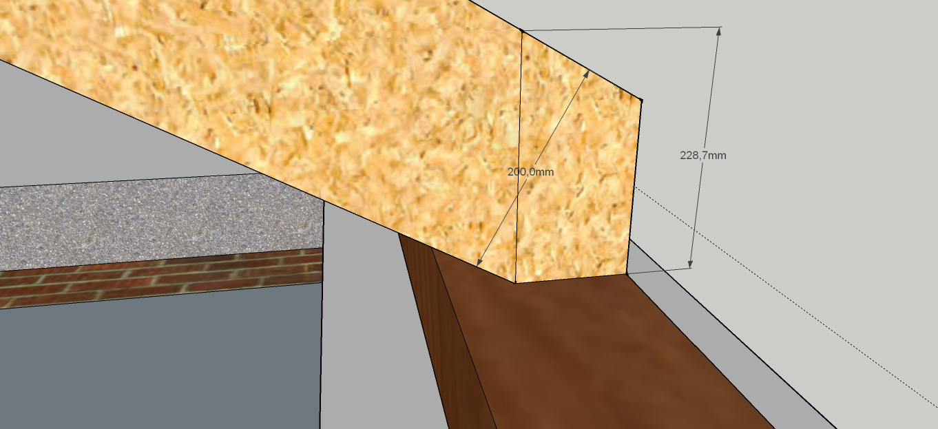

bunak Опубліковано: 8 серпня 2023 Поділитись Опубліковано: 8 серпня 2023 (змінено) 09.07.2020 в 15:06, #roofinspector сказав: Подсмотрел у немцев. На ОЛХ можно занедорого их раздобыть. Ну или в эпике за дурные деньги Чи можна конструкційний шуруп використовувати для монтажу дошки/балки 50х200 перекриття горища до маурлату? Якщо так то в якій точці балки (можливо певний кут) вкручувати конструкційний шуруп? Додатково зєднувати балку з мауерлатом кутниками або цвяхами "косим боєм" НЕ планується. Цікавить випадки 1. Балка виноситься за межі стіни щоб на неї оперти крокву. 2. стельова балка 50х200 не виходить за межі стіни, кроква спирається окремо на мауерлат Дякую Змінено 8 серпня 2023 користувачем bunak Посилання на коментар Поділитися на інших сайтах More sharing options...
bunak Опубліковано: 10 серпня 2023 Поділитись Опубліковано: 10 серпня 2023 (змінено) Сам запитав сам відповідаю Можно. Спочатку шуруповертом вкручую, потім трщіткою стягую. Як по мене дешевше і надійніше ніж кутники. Стягує балку так що не провернеш по осі шурупа. Нюанас треба розмір розрахувати правильний, та шуруповерт добрячий мати. Китайське шуруповерт-лайно не потягне 280-300 мм шуруп. Ну і ще, шуруп тілки фірмовий! Змінено 10 серпня 2023 користувачем bunak Посилання на коментар Поділитися на інших сайтах More sharing options...
shneider_vova Опубліковано: 10 серпня 2023 Поділитись Опубліковано: 10 серпня 2023 Проблема в тому, що таке кріплення дає защемлення балки/стропила до мауерлату, що трохи не відповідає розрахунковій схемі. Тож з часом, при навантаженні, почне крутити той довжелезний шуруп.... Чи витримає він - велике питання Посилання на коментар Поділитися на інших сайтах More sharing options...
