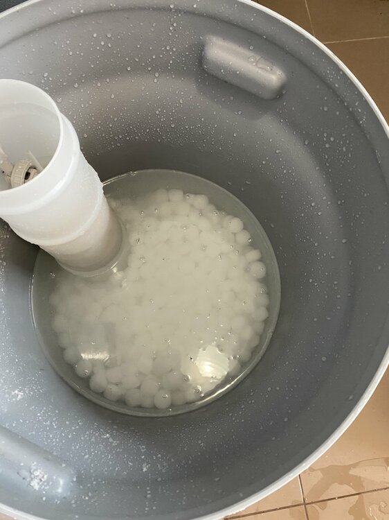

Не уменьшается количество соли в баке системы очистки воды.
Gitan
Как засыпал пару месяцев назад, так и стоит полный контейнер соли.
Регенерация стоит на 3 куба. Вода не стала жестче. Но как-то тревожно.
Как проверить, подается ли рассол в колонну для промывки?

Запустил. Солевой раствор из бака тянет. Пузырьки воздуха проскакивают. По окончании заполнило бак водой. Вроде все штатно.
Может соль стала колом внизу и не опускается. Проверить раствор на наличие соли? На вкус? :)

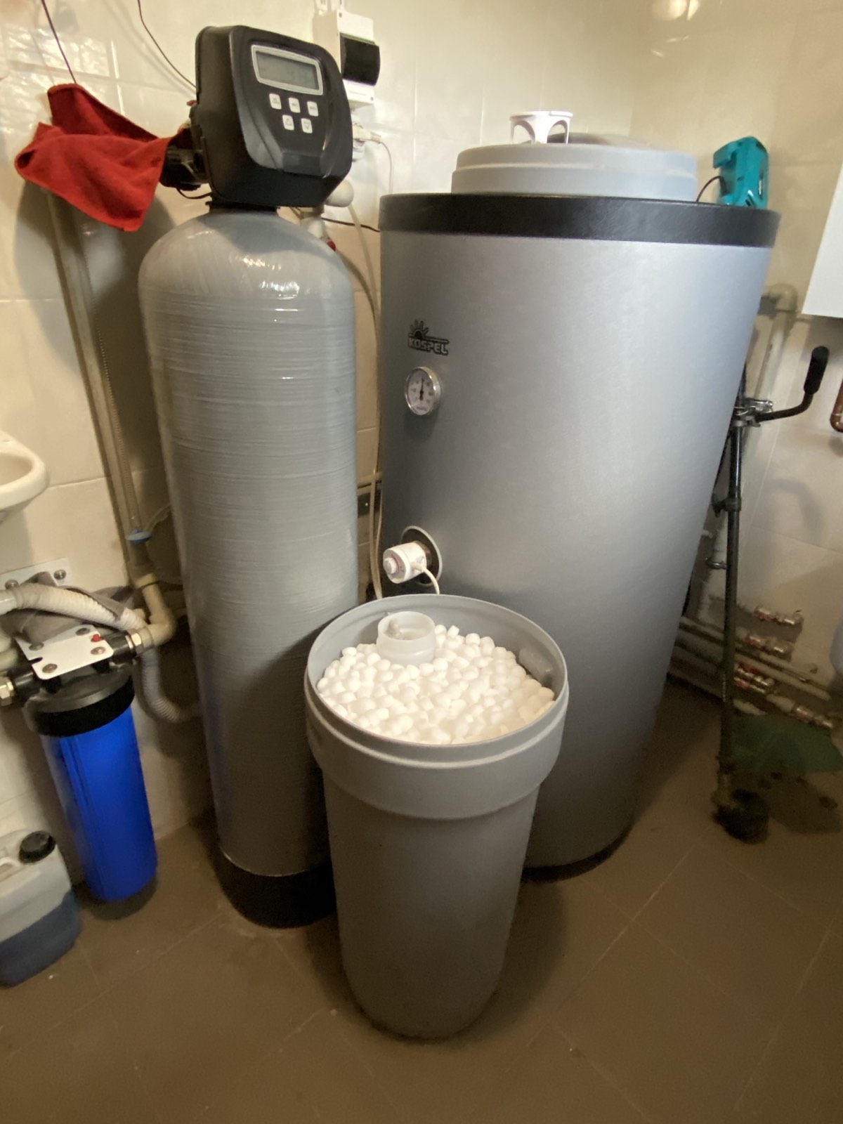

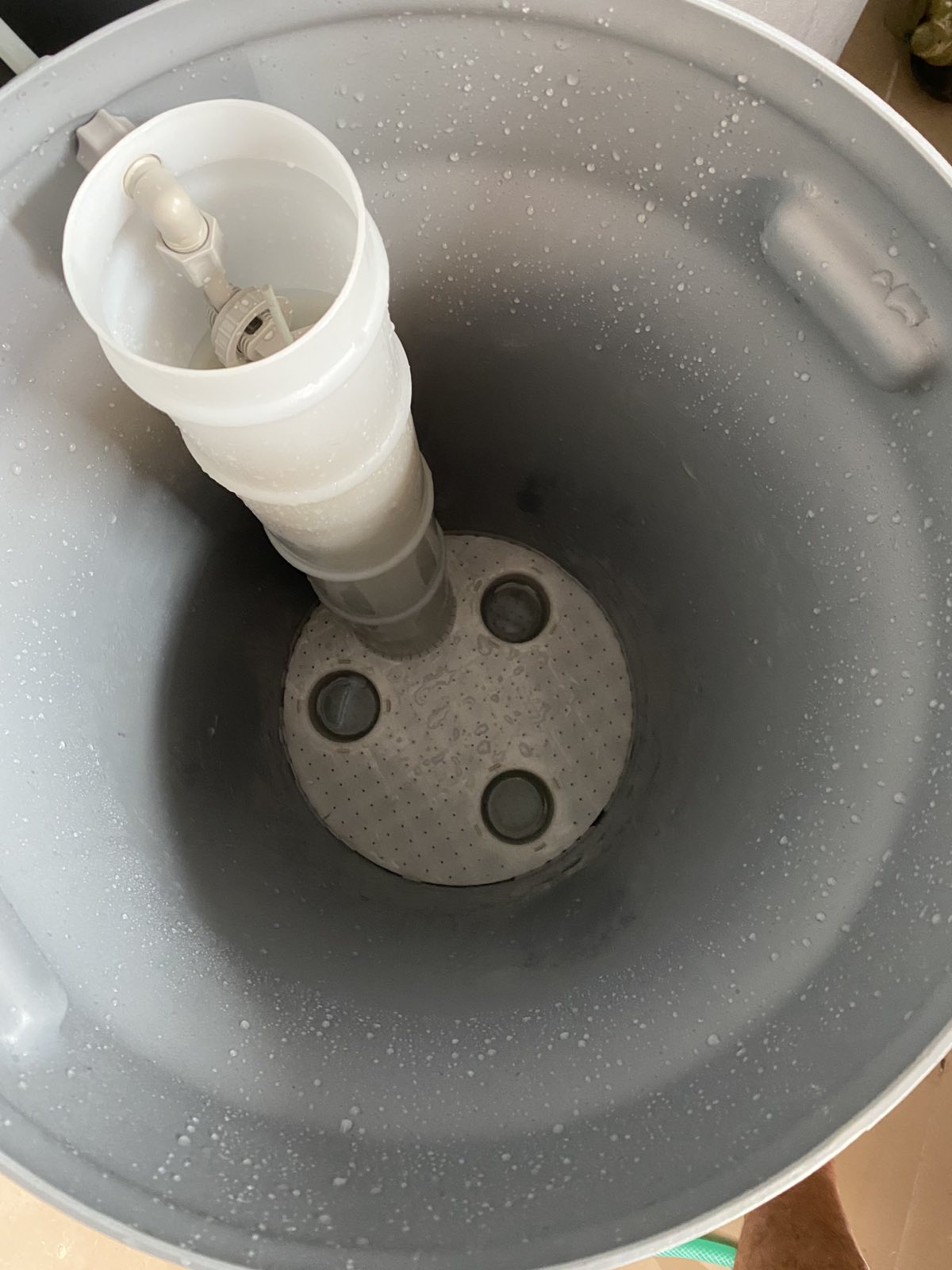

Зачем же так загружать солевой? Так можно и нижнюю решетку поломать
Если так загружен солевой, то сколько же там воды набирается? Её достаточно?
Набирается по поплавку где-то на 2/3 бака.
Буду все высыпать из бака и смотреть что внизу.
Но он тяжелый що капец))
Совет на будущее, засыпайте по одному мешку соли в бак. Его не будет распирать, решетка внизу не будет проламываться, а солевой раствор будет нормально готовиться.

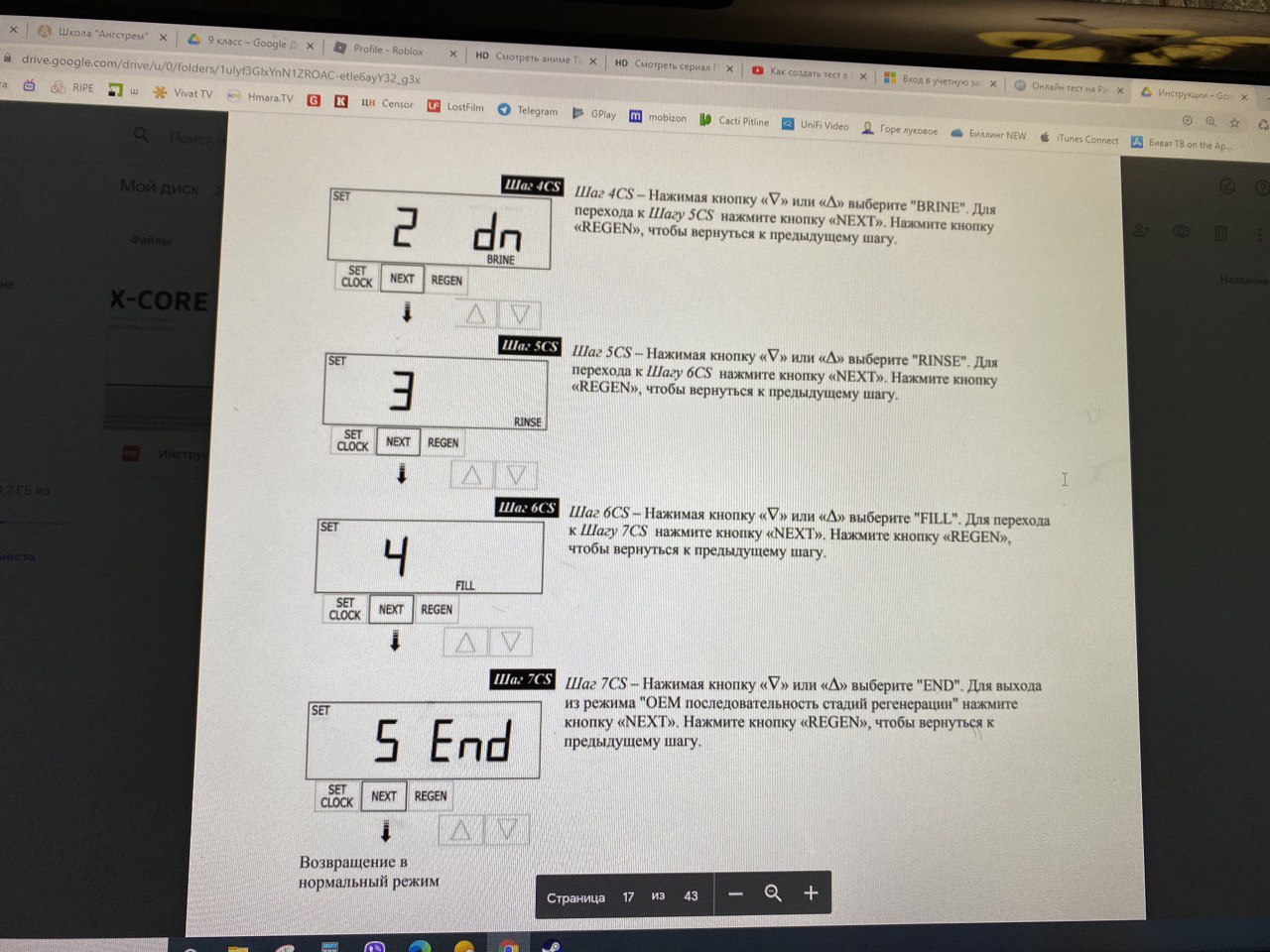

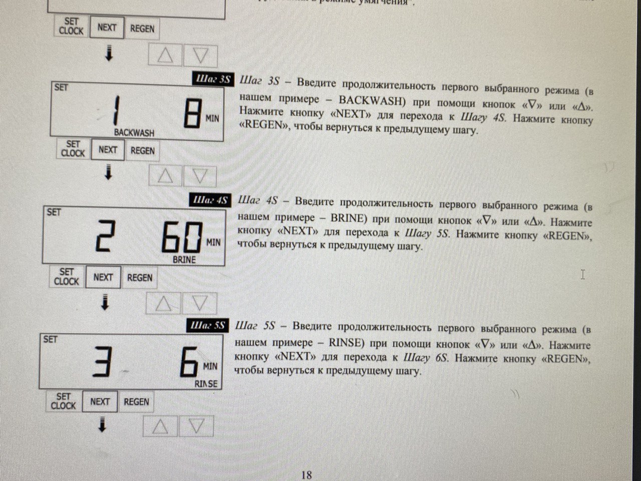

Проверьте настройки клапана, если сами настраивали почитайте мануал, обратите внимание на время промывки, засолки

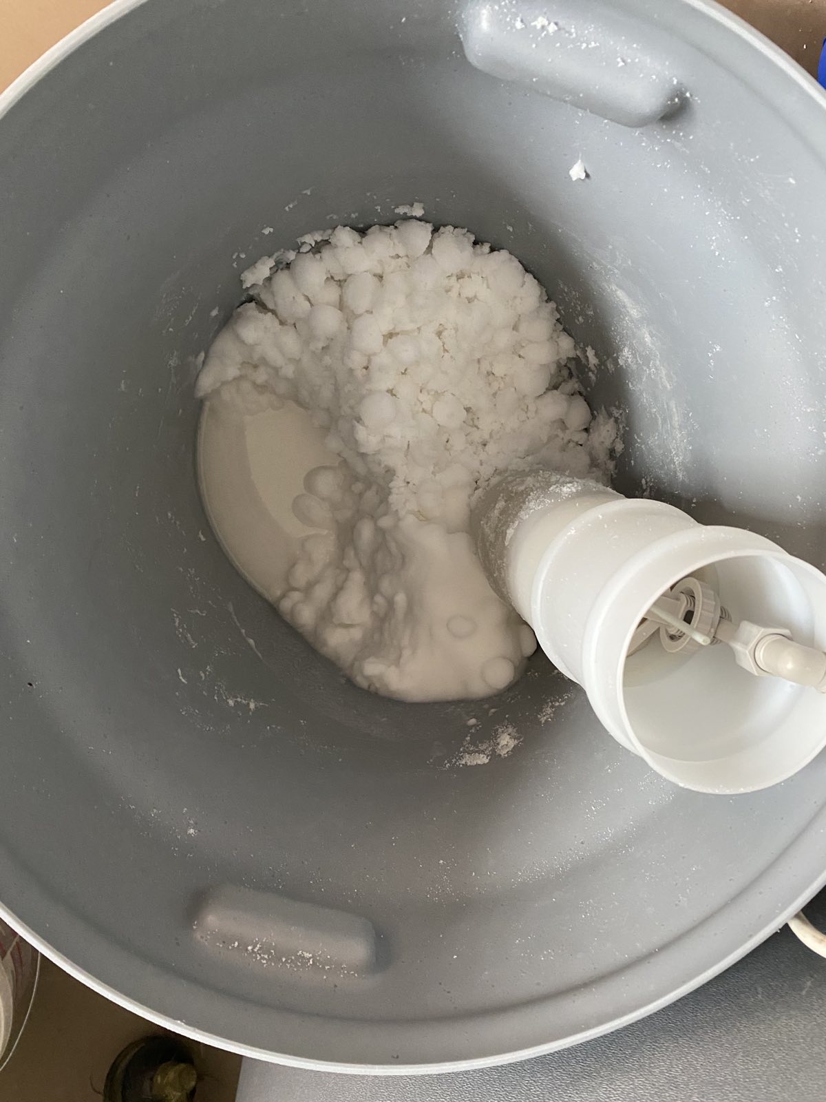

У меня бак другой, без решетки. Соль скоксовалась и тоже не уходила.
Эжектор был впорядке. Убралина всякий случай датчик засоленности (который перекрывал воду при недостаточной солености)
Ребята которые чистили сказали что славянская соль так себя ведет.
Засыпать по 1м вариант паршивый (меня не устраивает).
Через время внизу опять. Коксовалась соль
В итоге засыпал 5 см гранотсева (помыл и прокипятил как для аквариума)вокруг трыбы забора россола- год полет нормальный, соль жрет как положено.
Засыпаю следующую порцию после того как предидущая почти заканчивается.

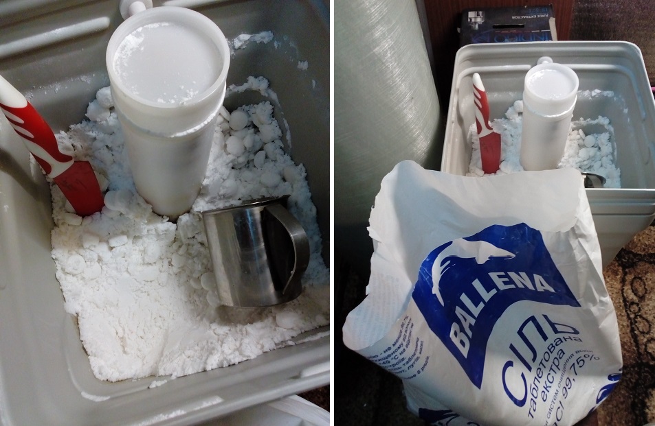

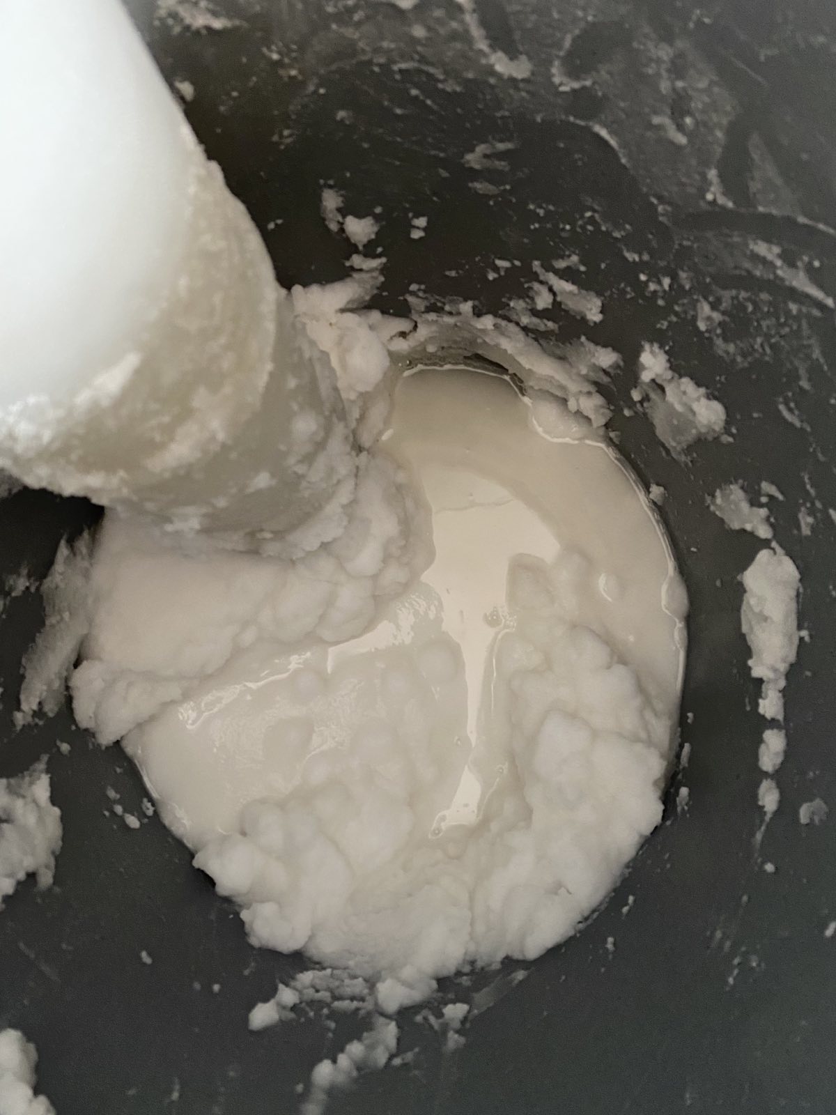

Почистил бак солью. На дне был толстый слой размякшей соли. Получается было мало солевого раствора.

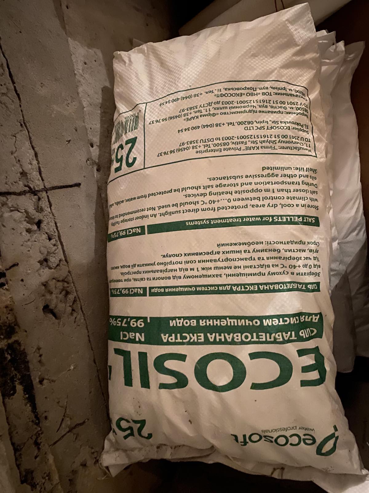

а какую соль засыпали?

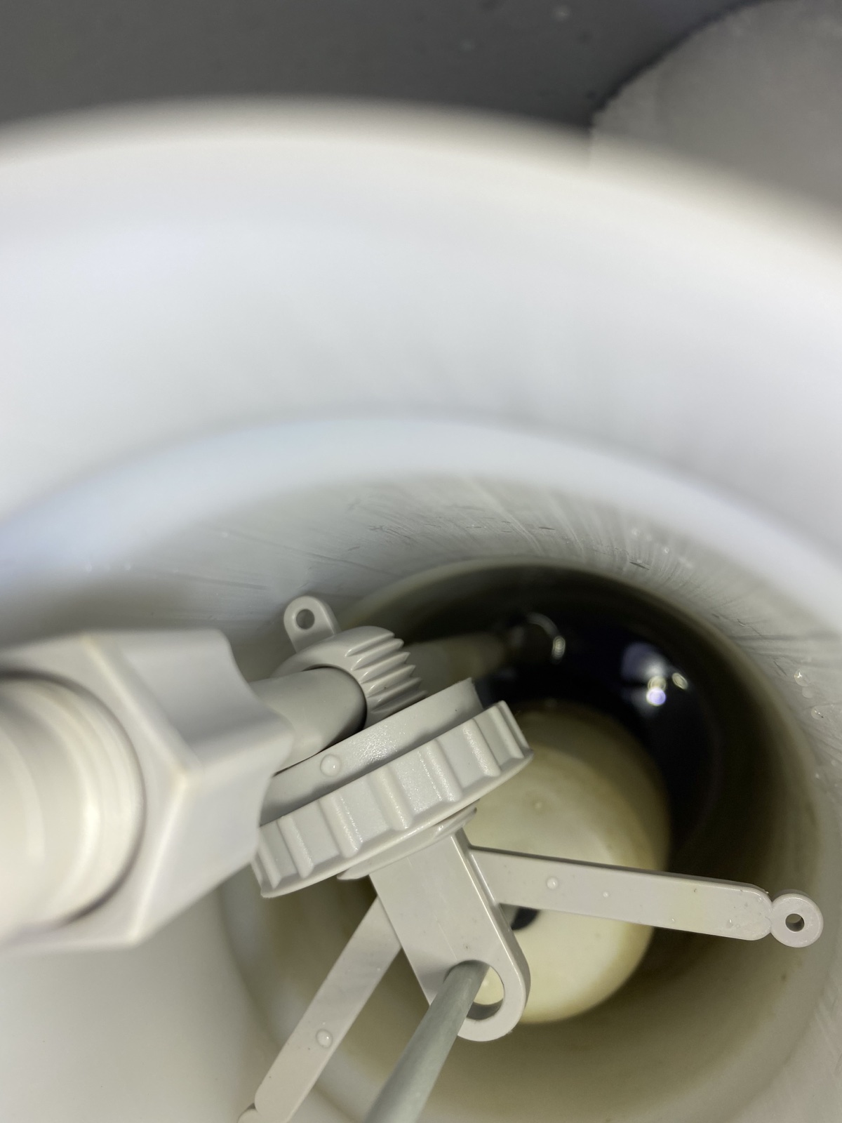

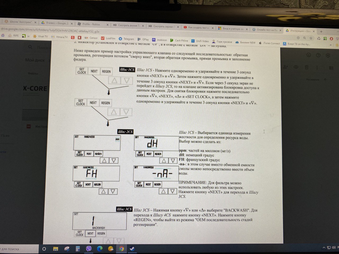

Какой уровень воды должен наливаться в солевой бак при промывке?
У меня сейчас ниже половины наливает по окончании промывки. Поплавок стоит выше по уровню. Получается что недоливает?

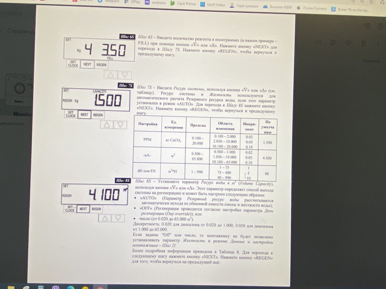

в настройках клапана задаются все данные и он сам рассчитывает количество воды для приготовления раствора. Бак может не заполнятся полностью, а поплавок служит как аварийный
У меня до колонны стоит фильтр грубой очистки. Когда он новый то вода в бак фигачит отлично и набирается прекрасно. Когда он уже не первой свежести - давления воды не хватает для колонны. Надо менять картридж чаще или увеличивать время набора воды. Может у вас мой вариант.
  • 1 місяць потому...

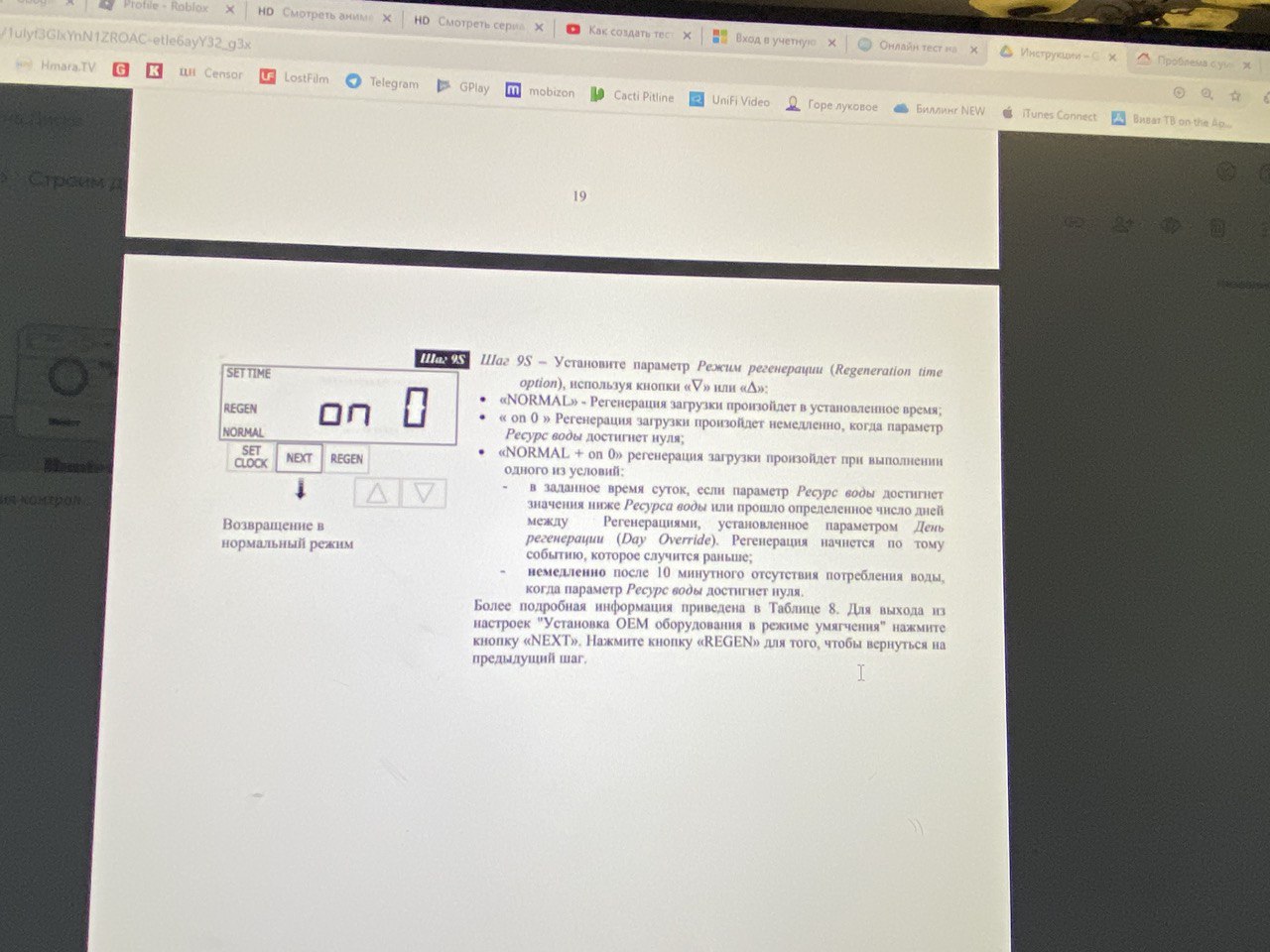

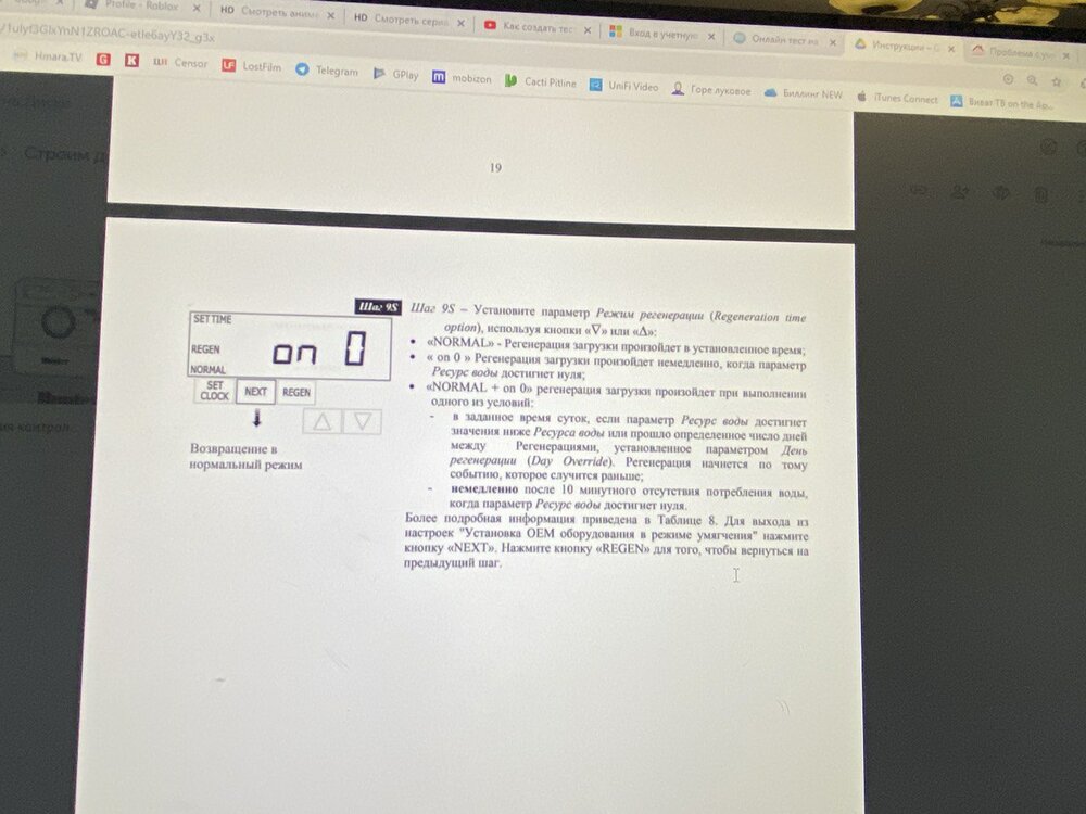

Какой параметр в настройках регулирует количество воды в соляном баке?
фото 2(fill)

Соль покупал в ОЛДИ, была дешевле других.
Сразу перед засыпкой показалась странной - сырая и "побитая", наверное, потому и цена была на неё акционной.
В итоге выколупывал и выгрызал всю из бака...
Согласен с мнением, что доверху не стоит наполнять бак.
Нормальной таблетированной соли уровень загрузки не помеха, меньше будешь заглядывать.
Польскую Органик
После украинской почистил бак и больше к ней не возвращался
