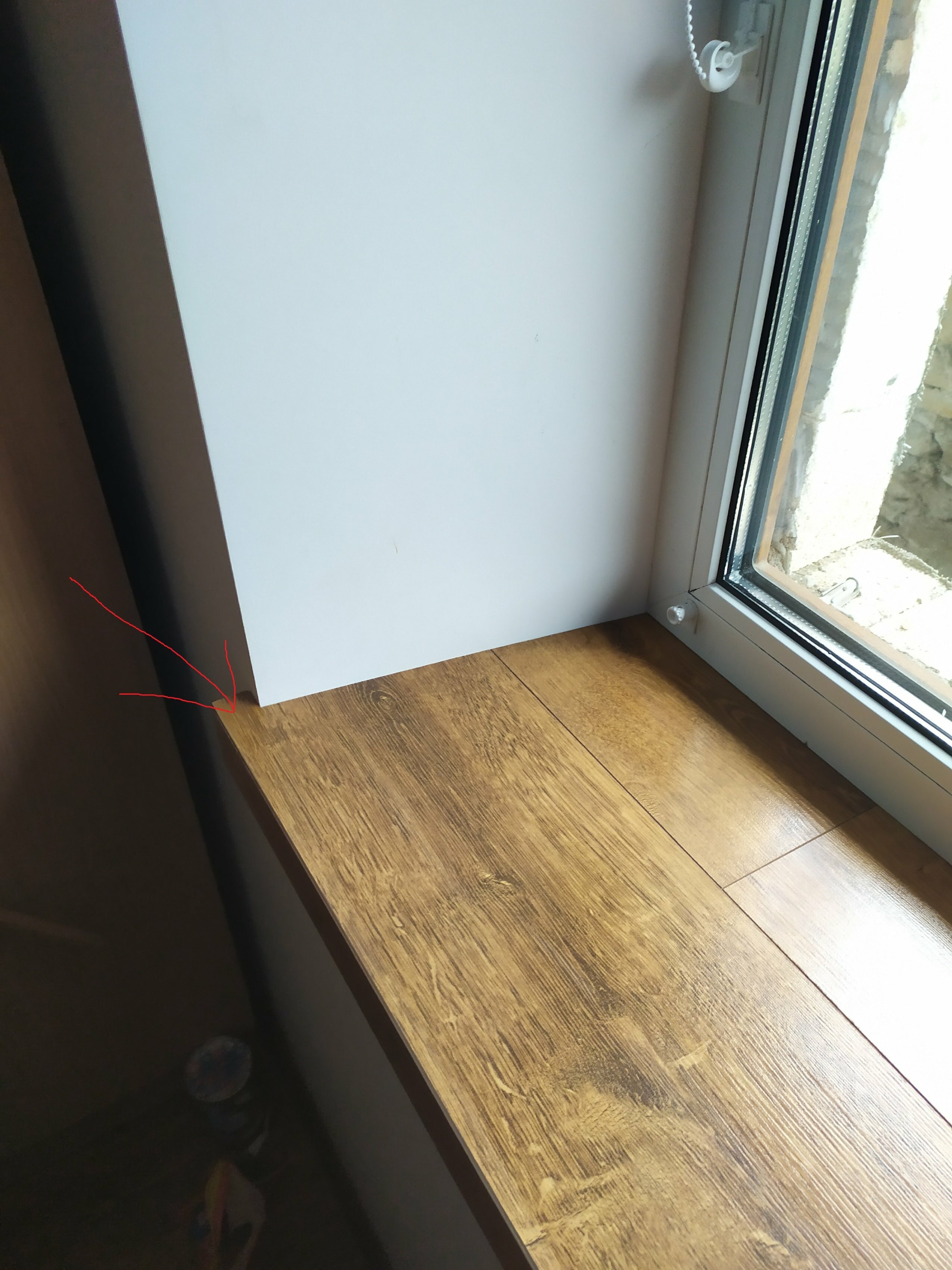

Подоконник уже стоит. Подымать столешницу до его уровня - высоко будет, уже экспериментировали
Можно при желании подоконник опустить, пространство между подоконником и рамой окна заложить плиткой
1 час назад, FTR сказал:
Хочется решить задачу без переделок
Стремление мебельщиков запустить столешницу под плитку понятно, чтоб не зависеть от геометрии стен и плитки. Стены сегодня поменял, углы 90*

А какая у вас плитка? Насколько виден формат и швы. Это сейчас кажется неважным, пока не легла столешница. Когда она ляжет. получите две горизонтальные плоскости подоконника и столешницы плюс визуальное восприятие плитки. Если не совпадут все три составляющие, вас постигнет разочарование.
У моего сына в квартире кухня угловая, по аналогии с вашим расположением, когда на стороне, где расположено окно, только нижние шкафы. И фартук из плитки форматом 60х60см. Подоконник , хоть и был из кварцита от застройщика, убрали без сожаления и столешницу запустили под окно, в один уровень.
Если переделка окна не вариант, то ам надо сосредоточиться не только на этой стене, а посмотреть, как оба варианта, с подрезкой плитки на фартуке и без неё, завяжутся на всех стенах кухни. А то сосредоточитесь на столешнице и забудете об общей визуальной картинке.
Нашла на предыдущей странице вашу раскладку. А не было мысли выбросить подоконник и положить там плитку, раз уж откосы из плитки делаете?
Если ваш подоконник и столешница не совпадают по фактуре и цвету9 не увидела эту инфу), получите винегрет из двух разных горизонтальных поверхностей плюс плитка. Я бы задумалась...

Подоконник нравится, да денег он потянул не слабо чтоб избавиться от него. Изначально плитка вокруг окна не планировалась, только зона фартука. Но поскольку я не нашел в свое время мастера по штукатурным откосам, то сделал их из ПВХ сендвич панелей, что в сочетании с белым пластиком окна вполне себе смотрится. Но делать такое на кухонном окне не решился. Так как получился бы действительно винигрет: фартук из плитки, сендвич откос и стена вокруг окна под обои/покраску.

Взагалі то , підвіконня встановлюється в самому кінці. Якщо у вас підвіконня виходить в сторони за межі вікна  , то обходити його плиткою буде проблематично. Легше зняти його , покласти плитку , і змонтувати назад.
Змінено користувачем andrey_ka

У меня утеплённые внутренние откосы. Поэтому сначала ставил подоконник, потом утеплял откосы, а потом их чистовая отделка. Подоконник не выходит за границы окна.

Це нічого не міняє , набагато технологічніше підганяти підвіконня під оздоблення відкосів , ніж навпаки. Але , маємо  що маємо.
І да , як вам вдалось накласти оздобленння на підвіконня так , щоб він не виступав за межі оздоблення?

Перепрошую за не правильне формулювання. Я мав на увазі ось такий виступ.

Перепрошую за не правильне формулювання. Я мав на увазі ось таки виступ.
это деревянные наборные подоконники?
или что это за фрезы?

Да, есть такое. В котельной и ванной плиткой их обошли, все ок
5 годин тому, Astrolog_ua сказав:
Ні , це ламінат. Від підлоги залишилось , зробив підвіконня.
