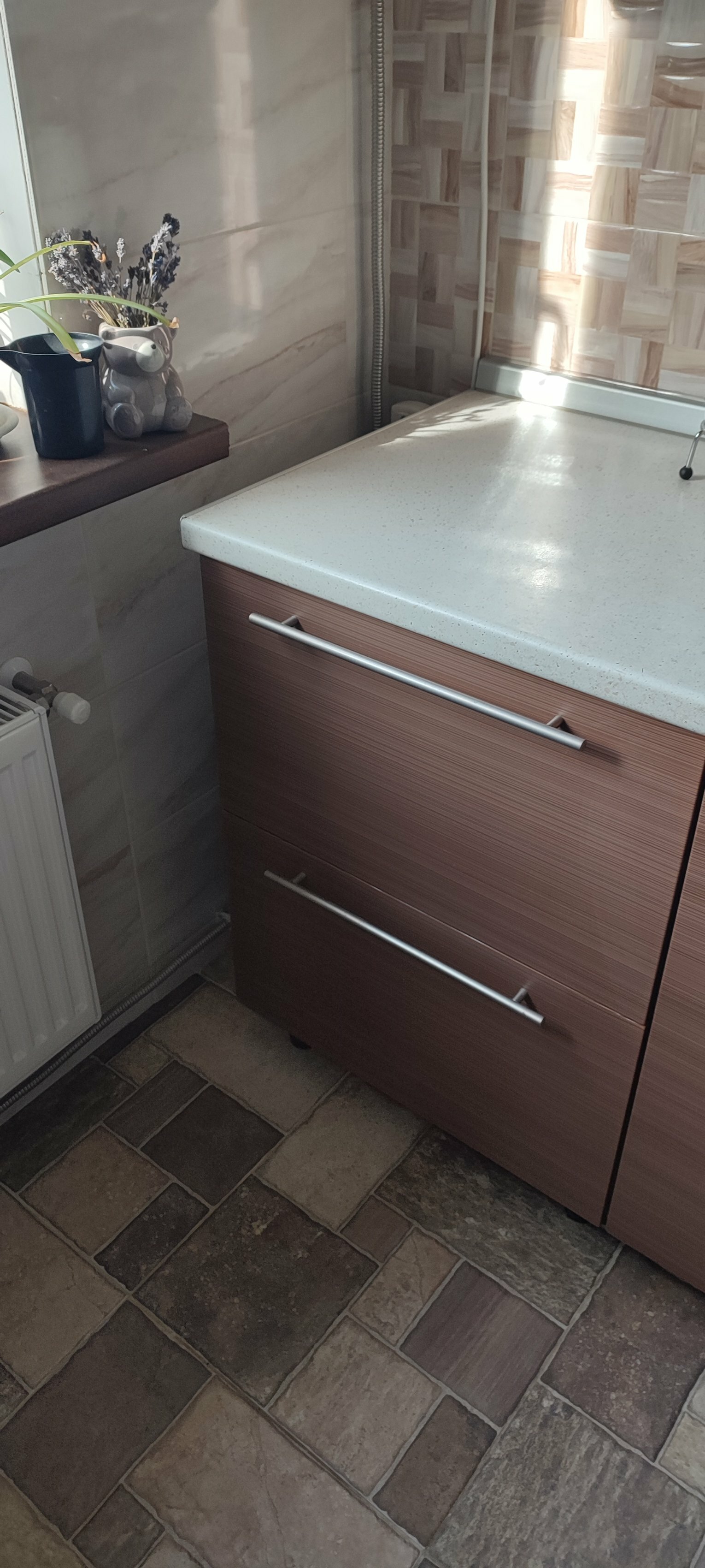

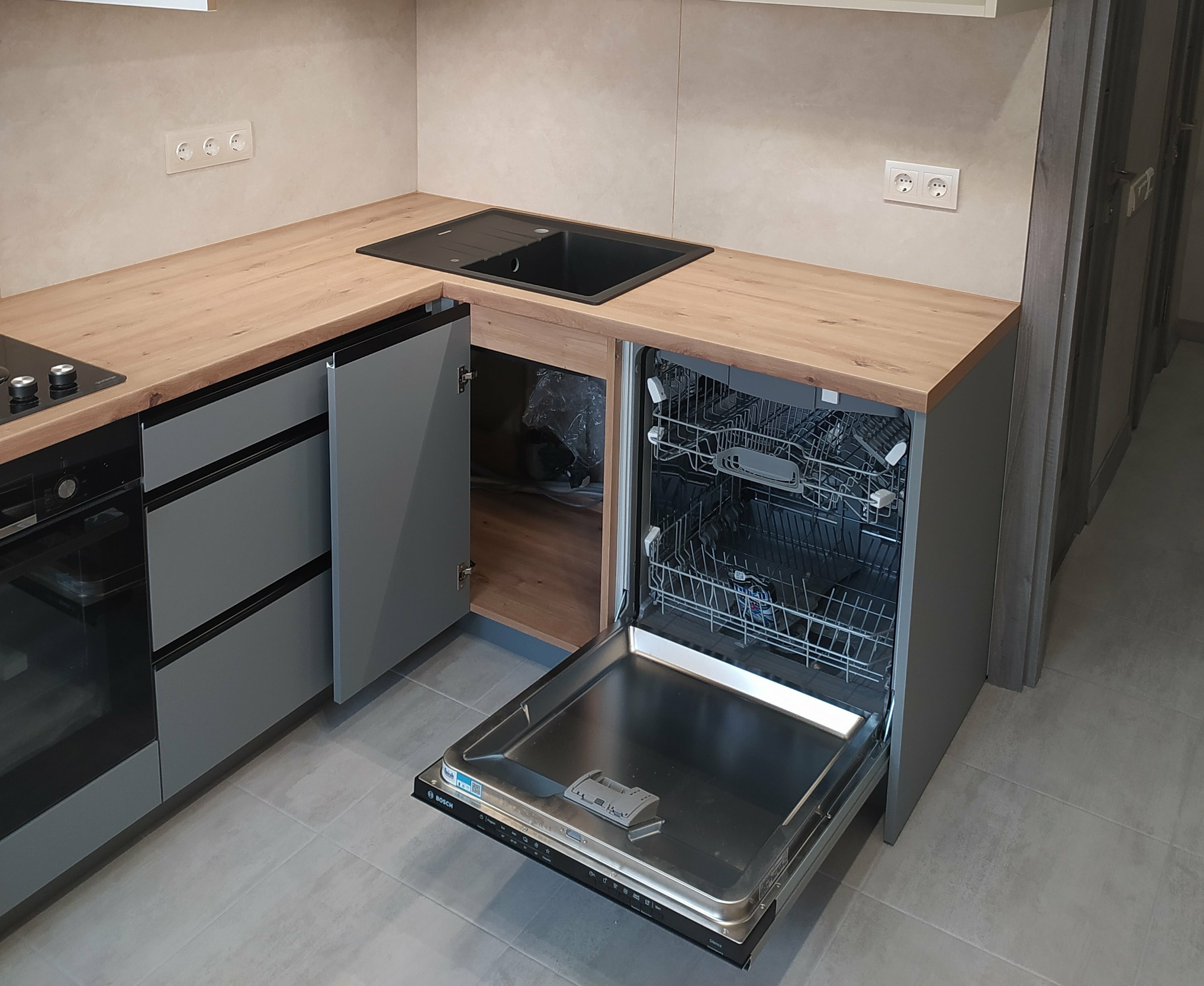

vitaya Опубліковано: 20 вересня 2020 Поділитись Опубліковано: 20 вересня 2020 новая инфа для меня, что посудомойкой кухня не заканчивается. делал две кухни и мастера мне такого не говорили. вот фотографии Иногда так делают на свой страх и риск. Для того чтобы одиноко стоящая крайняя стойка не сложилась, крепят ее к полу, стене .. Я бы, например не хотела бы ковырять плитку на полу для того, чтобы закрепить мебель ;) Посилання на коментар Поділитися на інших сайтах More sharing options...
lagish Опубліковано: 20 вересня 2020 Поділитись Опубліковано: 20 вересня 2020 новая инфа для меня, что посудомойкой кухня не заканчивается. На первом фото,за фасадом ПМ,явно ещё ,что-то,кроме ПМ скрывается... Посилання на коментар Поділитися на інших сайтах More sharing options...
make_evchanin Опубліковано: 20 вересня 2020 Автор Поділитись Опубліковано: 20 вересня 2020 Итого: - Для посудомойки монтирующейся с краю необходима боковая стенка - Стенка может закрываться фасадом посудомойки - в этом случае необходима специальная подготовка данной стенки - Стенка может обрамлять фасад мойки - никакой подготовки не нужно 1 Посилання на коментар Поділитися на інших сайтах More sharing options...

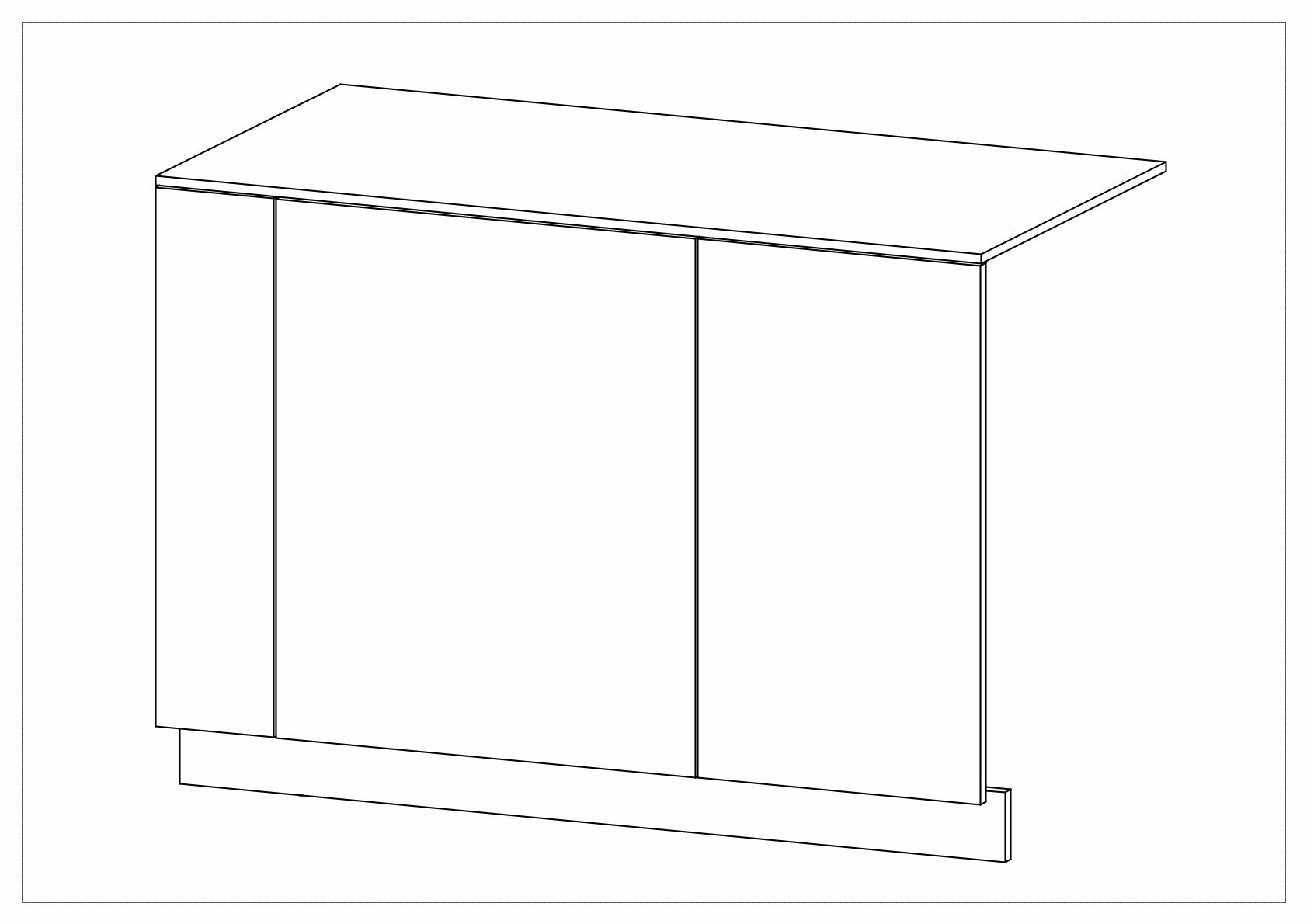

Offroad Опубліковано: 12 травня Поділитись Опубліковано: 12 травня Міняємо кухню, хочемо на це місце переставити посудомийку, карман лишається Стільницю продовжуємо до стіни, тобто, є можливість закріпити в неї, але так не хочеться Хочу ставити за посудомийкою зліва бокову стінку, тому розглядаю декілька варіантів: 1. Зробити її глибиною десь на 50 мм менше посудомийки, щоб її взагалі не було видно 2. Навпаки випустити врівень з фасадом - все одно фасади будуть однотонні ДСП (але візуально, думаю, буде виглядати не дуже - це найменш імовірний варіант) 3. Зробити по глибині як тумби, а фасад посудомийки зробити ширшим - 614 мм (596 мм посудомийки + 18 мм товщина ДСП) І питання по висоті стінки і ніжкам: 4. Зробити на повну висоту і врізні ніжки М8 5. Або по висоті інших тумб щось типу виносної ніжки Hafele 637 (артикул 637.30.980) Посилання на коментар Поділитися на інших сайтах More sharing options...

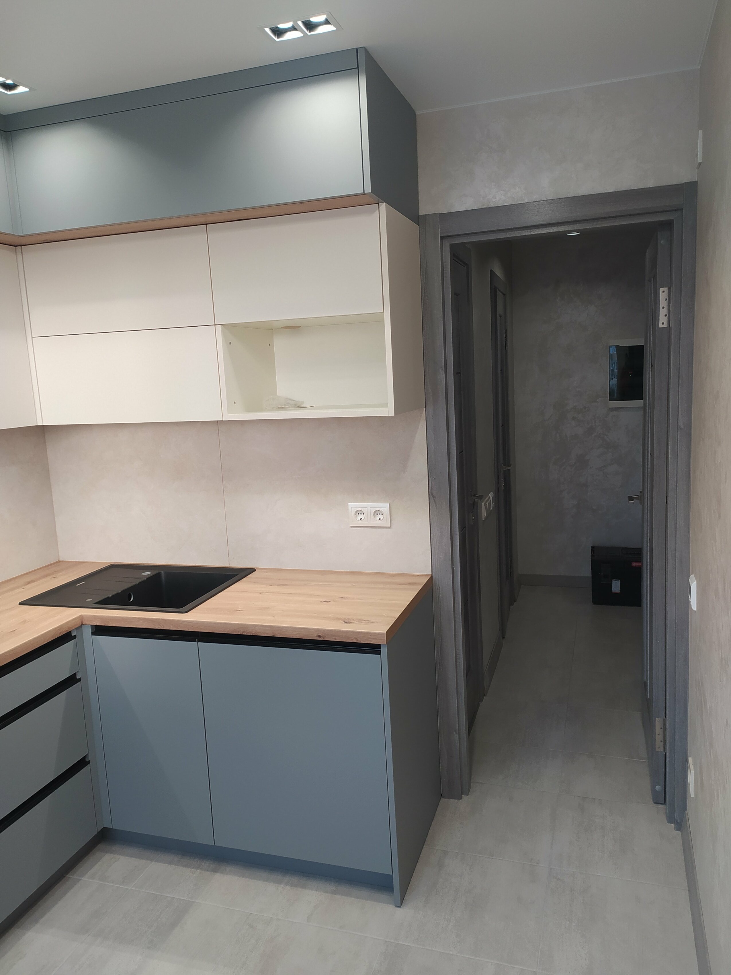

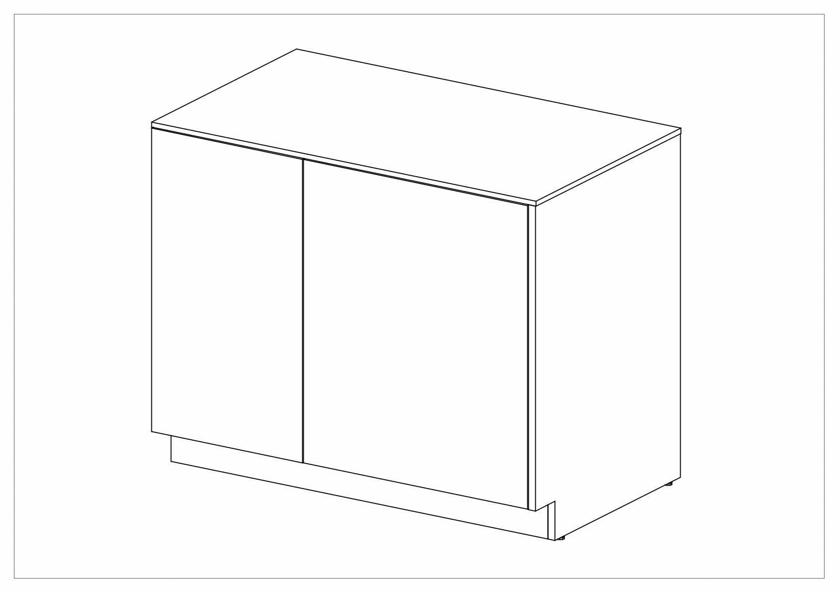

ShpakUA Опубліковано: 17 травня Поділитись Опубліковано: 17 травня (змінено) Наявність боковини обов'язкова для фіксації пмм. По ваших варіантах: 1. Можна, але сенс. Крім того, через батарею кухня має закнічуватись фальш-фасадом, шириною трохи більшою ширини батареї. 2. Єдиний правильний варіант і даремно ви його назвали найменш імовірним. 3. Неможливо через специфіку відкривання пмм. 4. На всю висоту + ніжка М6. 5. Не винаходьте велосипед. У вкладених файлах 1 - схематично варіант з фальшкою для батареї, 2,3 - реалізація закінчення кухні посудомийкою з боковиною, 4 - можлививй варіант форми такої боковини. Прихований текст Прихований текст Прихований текст Прихований текст Змінено 17 травня користувачем ShpakUA 1 Посилання на коментар Поділитися на інших сайтах More sharing options...
