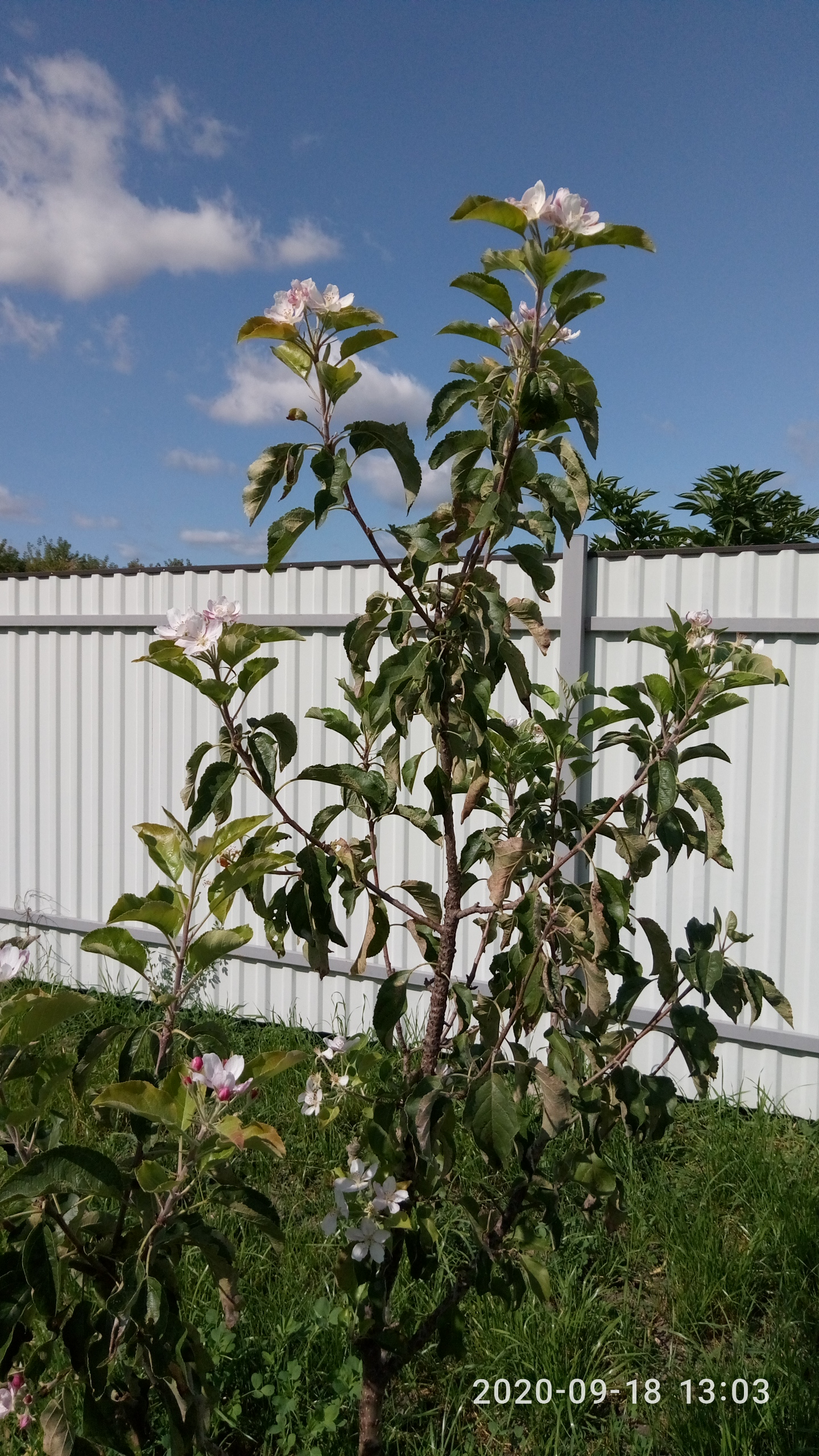

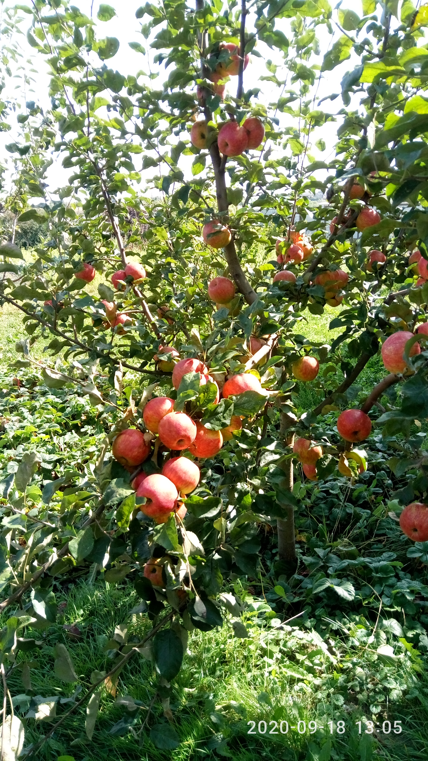

А моя яблонька не понимает, что уже надо готовиться к зиме. Цветет, как весной. :)
Вот две фотки, сделанные в один день с интервалом в две минуты.
  • 1 місяць потому...

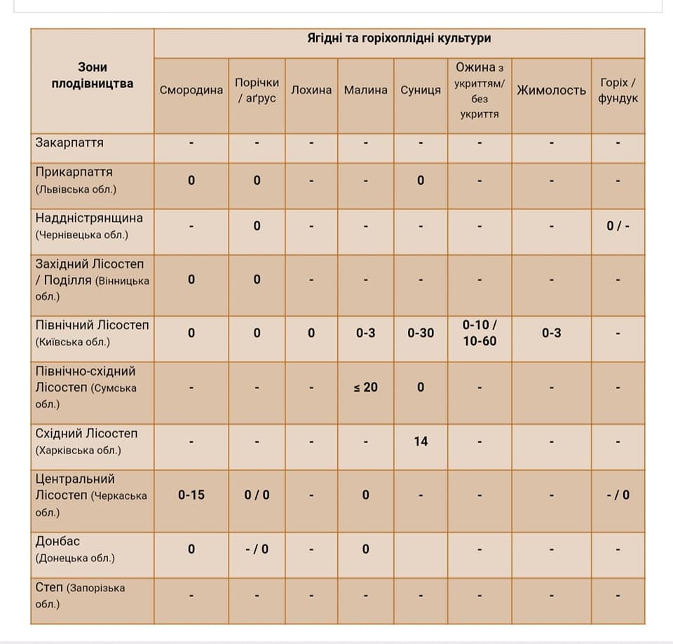

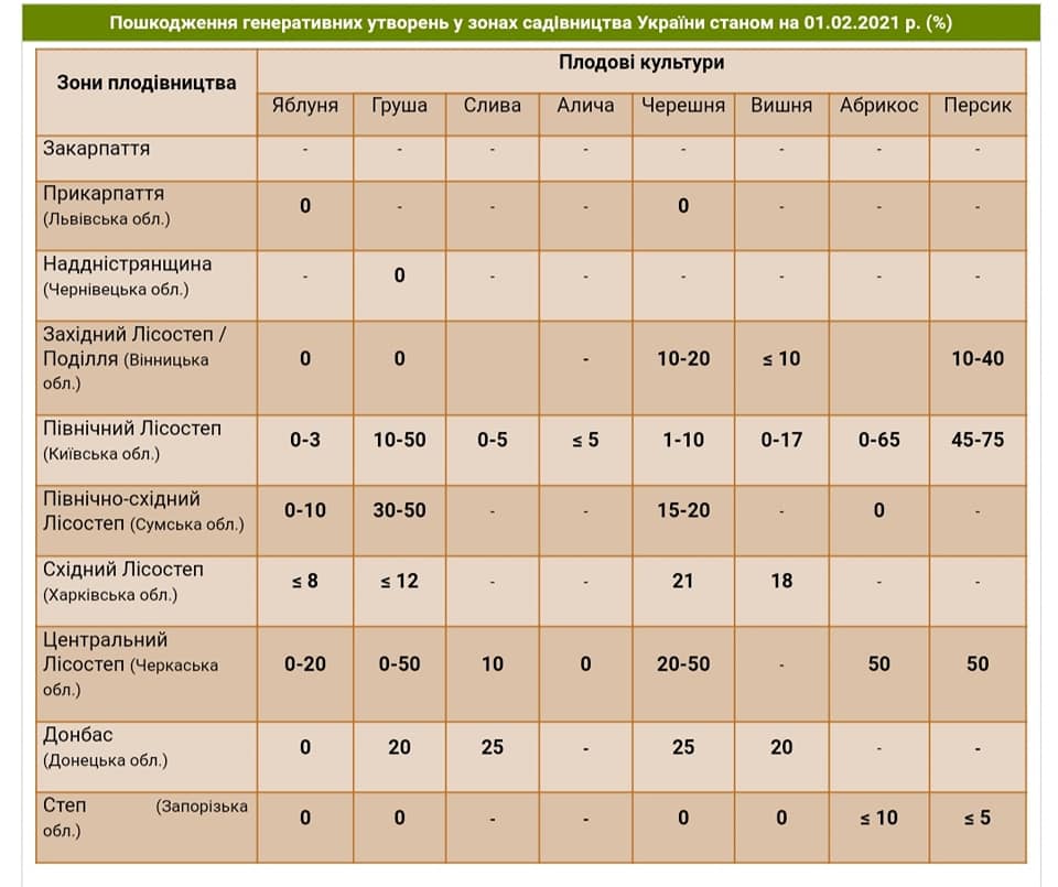

В другій декаді січня-лютому 2021 року температура повітря знизилась до -20,0 … -27,3°С залежно від зони. Науковцями Інституту садівництва було проведено огляд стану генеративних органів деяких плодових рослин.
За результатами огляду виявлено незначні пошкодження у сортів яблуні, сливи, аличі та вишні (0-15%), водночас у рослин груші, черешні, абрикоса та персика ушкоджень зазнало від 10 до 75% генеративної сфери, залежно від сорту.
У більшості ягідних культур істотних пошкоджень низькими температурами не виявлено. В той же час, відмічено суттєве підмерзання у сортів суниці нейтрального дня на грядах у відкритому ґрунті (0-30 % залежно від сорту) та в насадженнях ожини без укриття на зиму у сортів зарубіжної селекції (10-60 % залежно від сорту).
sad-institut.com.ua/ru/novosti/stan-nasadjen-na-1.02.2021.html
