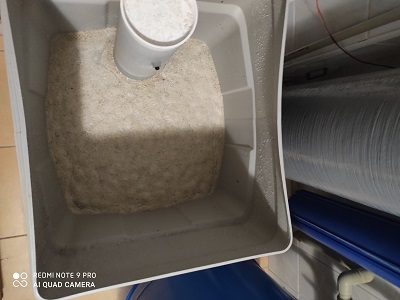

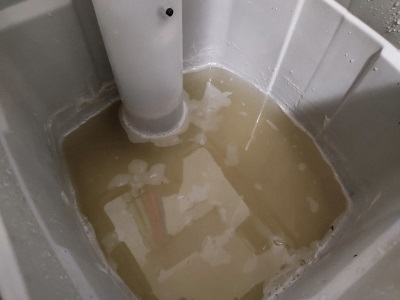

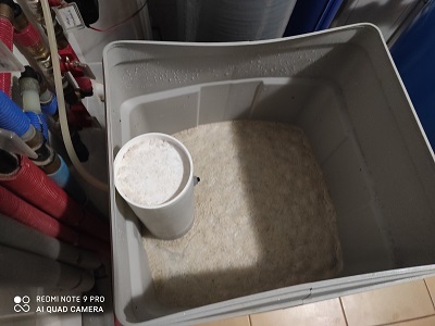

dimaaprodos Опубликовано 22 октября, 2020 Поделиться Опубликовано 22 октября, 2020 Добрый день, после последней чистки "головы" умягчителем (обслуживает его специалист) появилась проблема после промывки - очень соленая вода. В первый раз его набрал, он сказал что возможно засорилась труба сброса в канализацию (полипропилен) - разрезал ее, поставил американки - на стенках есть налет, но она не забита. Сегодня обнаружил в солевом баке вот такую вот картину - и опять вода сильно соленая. Специалист подъедет, но хотелось бы знать что могло случиться? P.S. Колоне уже 10 лет, засыпку меняли 2 года назад на Экософт, соль сыплю или "Мозырь соль" или польскую с Эпика/Леруа. Также перед колонной стоит фильтр грубой очистки и кентавр. Ссылка на комментарий Поделиться на другие сайты Больше кнопок...

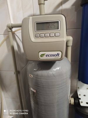

Everpure Опубликовано 22 октября, 2020 Поделиться Опубликовано 22 октября, 2020 Давление включение насоса 1.7 - набирает до 3 атмосфер. С настройками в голове тяжелее, скажите пожалуйста как посмотреть - гляну вечером. Заранее спасибо. низковат нижний предел, это влияет на отмывку голова какая? и что засыпано в колонну? Ссылка на комментарий Поделиться на другие сайты Больше кнопок...

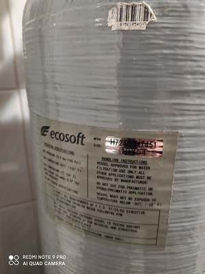

dimaaprodos Опубликовано 22 октября, 2020 Автор Поделиться Опубликовано 22 октября, 2020 низковат нижний предел, это влияет на отмывку голова какая? и что засыпано в колонну? На колонне написано 10x54, предполагаю что FK1054, засыпка Ecosoft ECOMIX Ссылка на комментарий Поделиться на другие сайты Больше кнопок...
Everpure Опубликовано 22 октября, 2020 Поделиться Опубликовано 22 октября, 2020 На колонне написано 10x54, предполагаю что FK1054, засыпка Ecosoft ECOMIX next и стрелка вниз одновременно пару секунд, затем снова та же комбинация = входите режим настроек первый режим backwasch в минутах количество? второй режим brine обычно 60 минут третий режим backwasch чаще всего 1 минута, но тоже под вопросом четвертый режим rinse в минутах количество? пятый режим fill в килограммах количество? это для начала. переключение между режимами next Ссылка на комментарий Поделиться на другие сайты Больше кнопок...
dimaaprodos Опубликовано 22 октября, 2020 Автор Поделиться Опубликовано 22 октября, 2020 next и стрелка вниз одновременно пару секунд, затем снова та же комбинация = входите режим настроек первый режим backwasch в минутах количество? второй режим brine обычно 60 минут третий режим backwasch чаще всего 1 минута, но тоже под вопросом четвертый режим rinse в минутах количество? пятый режим fill в килограммах количество? это для начала. переключение между режимами next 1) BACKWASH - 9 MIN; 2) BRINE - 60 MIN; 3) BACKWASH - 1 MIN; 4) RINSE - 9MIN; 5) FILL - 6.00 CAPACITY - 2.80 Ссылка на комментарий Поделиться на другие сайты Больше кнопок...
Everpure Опубликовано 23 октября, 2020 Поделиться Опубликовано 23 октября, 2020 1) BACKWASH - 9 MIN; 2) BRINE - 60 MIN; 3) BACKWASH - 1 MIN; 4) RINSE - 9MIN; 5) FILL - 6.00 CAPACITY - 2.80 1. поднять нижний предел давления - включение на 2,5 атм 2. увеличить прямую промывку до 12 минут 3. снизить дозу соли до 3,7-4,0 кг 2 Ссылка на комментарий Поделиться на другие сайты Больше кнопок...
dimaaprodos Опубликовано 30 октября, 2020 Автор Поделиться Опубликовано 30 октября, 2020 Уменьшил дозу до 4 кг, увеличил время до 12. После промывки вода осталась соленой. Опять позвонил тому кто обслуживает, приехал, посмотрел - говорит на 90% проблема в том, что забита трубка сброса в канализацию. Поменял ее на 20 шланг (чтоб можно было ее легко менять - до этого был ППР с 7 поворотами), 3 раза промыл - вроде вода стала лучше. Увеличил обратно дозу до 6 кг, сегодня была промывка - вода не соленая, но в банке на дне как хлопья. Уменьшил опять дозу до 4 кг, поставил промываться - но не вижу, чтобы происходило "всасывание" солевого раствора из бака. Что еще можно глянуть? Добавлено через 1 минуту Может кто-то сможет приехать глянуть/настроить? Ссылка на комментарий Поделиться на другие сайты Больше кнопок...
Everpure Опубликовано 30 октября, 2020 Поделиться Опубликовано 30 октября, 2020 Уменьшил дозу до 4 кг, увеличил время до 12. После промывки вода осталась соленой. Опять позвонил тому кто обслуживает, приехал, посмотрел - говорит на 90% проблема в том, что забита трубка сброса в канализацию. Поменял ее на 20 шланг (чтоб можно было ее легко менять - до этого был ППР с 7 поворотами), 3 раза промыл - вроде вода стала лучше. Увеличил обратно дозу до 6 кг, сегодня была промывка - вода не соленая, но в банке на дне как хлопья. Уменьшил опять дозу до 4 кг, поставил промываться - но не вижу, чтобы происходило "всасывание" солевого раствора из бака. Что еще можно глянуть? Добавлено через 1 минуту Может кто-то сможет приехать глянуть/настроить? Вы давление на входе подняли? специалист смотрел инжектор? Ссылка на комментарий Поделиться на другие сайты Больше кнопок...
dimaaprodos Опубликовано 30 октября, 2020 Автор Поделиться Опубликовано 30 октября, 2020 Вы давление на входе подняли? специалист смотрел инжектор? Давление стоит на 2, попробую завтра поднять. Приезжал, смотрел, пытался продувать канализационную трубу - говорит забита (до этого специально вырезал и впаял 2 американки - подключил к водопроводу - текло хорошо, неужели там такой сильный напор может быть?), вытягивал каретку, но она чистая. Ссылка на комментарий Поделиться на другие сайты Больше кнопок...

dimaaprodos Опубликовано 30 октября, 2020 Автор Поделиться Опубликовано 30 октября, 2020 малоскоростной проток плотного солевого концентрата при малом диаметре и сопротивлении всяких отводов, поворотов и т.д. может провоцировать кристаллизацию. Это НАПОРНАЯ канализация. Регенерации нужно обеспечить НАПОР, поэтому и требования к давлению минимум 2,5 атм на включение насоса. Это влияет на качество промывки-отмывки, от соли в частности. Давление на входе в колонну =давлению при сбросе в канализацию. Каретка не инжектор. Белые хлопья не обязательно не отмытая соль, это может быть повышенная щёлочность воды. На миксе она всегда выпадает хлопьями Цикл промывки: 1.Backwash - 9 мин. - надуло и сразу отпустило шланг, больше ничего не происходило. 2.Brine - 60 мин. - ничего вообще не происходит, только мигает все 60 мин "dn". 3.Backwash - 1 мин. - ничего не происходит. 4.Rinse - 12 мин. - ничего не происходит. 5. Fill - 5 мин 45 с - ничего не происходит. Цикл завершен. Давление включения насоса - 2,5 бар Ссылка на комментарий Поделиться на другие сайты Больше кнопок...
alexandr0123 Опубликовано 30 октября, 2020 Поделиться Опубликовано 30 октября, 2020 Цикл промывки: 1.Backwash - 9 мин. - надуло и сразу отпустило шланг, больше ничего не происходило. 2.Brine - 60 мин. - ничего вообще не происходит, только мигает все 60 мин "dn". 3.Backwash - 1 мин. - ничего не происходит. 4.Rinse - 12 мин. - ничего не происходит. 5. Fill - 5 мин 45 с - ничего не происходит. Цикл завершен. Давление включения насоса - 2,5 бар Канализация забита! сможем сегодня подъехать и просмотреть все Ссылка на комментарий Поделиться на другие сайты Больше кнопок...

Everpure Опубликовано 30 октября, 2020 Поделиться Опубликовано 30 октября, 2020 Канализация забита! или дистрик выбит Добавлено через 1 минуту Цикл промывки: 1.Backwash - 9 мин. - надуло и сразу отпустило шланг, больше ничего не происходило. 2.Brine - 60 мин. - ничего вообще не происходит, только мигает все 60 мин "dn". 3.Backwash - 1 мин. - ничего не происходит. 4.Rinse - 12 мин. - ничего не происходит. 5. Fill - 5 мин 45 с - ничего не происходит. Цикл завершен. Давление включения насоса - 2,5 бар ну шо, пациента нужно глядеть ( Ссылка на комментарий Поделиться на другие сайты Больше кнопок...
