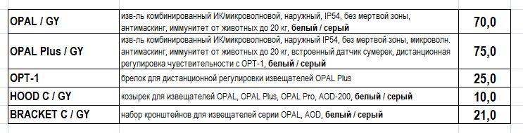

flatron 1 Опубликовано 13 ноября, 2020 Поделиться Опубликовано 13 ноября, 2020 Не знаю. Вариант похож на оптекс, но у станов ка на 2.4 приятнее. Что по цене не скажите? Стоимость ориентир в $ Ссылка на комментарий Поделиться на другие сайты Больше кнопок...
uafisher Опубликовано 19 ноября, 2020 Поделиться Опубликовано 19 ноября, 2020 Если делать датчик периметра, то там не должно быть растений, так как это луч, и птичек и сабачек. Да я в курсе. Успешно ставлю. Траву не выкашиваем. Растения да - но нужно смотреть, есть решения. Более того - иногда с уличными датчиками, в т.ч. и периметром на охрану можно сдаться. Для птичек есть 4х лучевые, можно в пару обычные при нужной настройки централи (делаю на Яблотрон). Так это обычные Ик барьеры. А есть другие приколы, правда при цене заоблачной - но они есть. А есть ещё сейсмические. Было бы желание) А в помещении зачем? Как по мне хватает и обычного обьемника Я видимо понял наоборот - решил что как раз в помещении стоят СВЧ что меня испугало.. Вообще надо понимать концепцию. Что именно мы закрываем. Иногда BX-80N/BX SHIELD достаточно интересное решение - закрываем периметр примыкающий к зданию+окна/двери. А VX Ваш от LX отличаются в корне. Другой принцип, это важно. Ссылка на комментарий Поделиться на другие сайты Больше кнопок...
