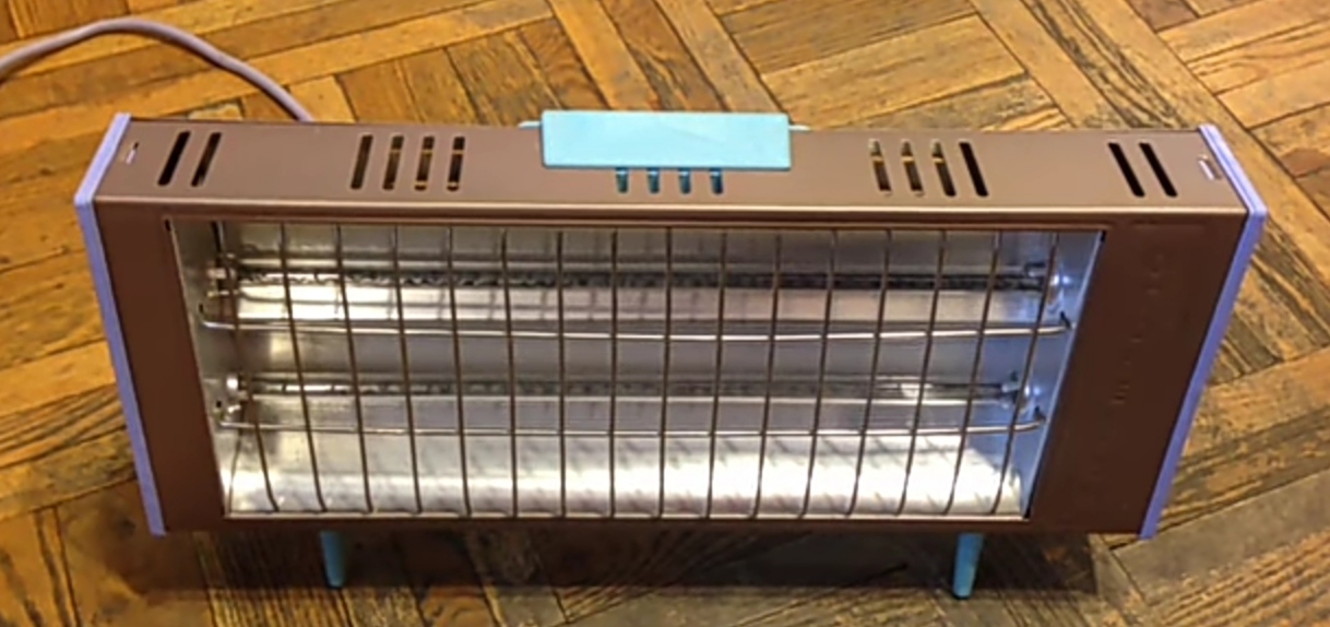

В доме/даче бываю пару раз в неделю. На 1-3 ночи в недею чтоб не растощили. Топить весь дом не нужно.
Нужно быстрый обогрев одной жилой комнаты (зал/спальня).
Быстрый обогрев ванны (посуду помыть в раковине и принять душь).
Помогите выбрать обогреватель инфракрасный.
Площадь комнаты 19м2 / 5м2 /7м2.
Наверное хватит 2000-2500 Вт мощности.
И обязательно на ножке. тягать из зала в ванную, кухню.
Если лампа сгорит ей свободно нужно найти замену новую. Без СЦ и ожидания на месяц так сказазать.
УФО дорогой 2500 грн на ножке и отзывы что ножку сначала не соберешь. Потом разваливается.
Такой 1500 грн WETAIR WIH-2500S не дорогой и на ножке.

Вы этими лампами площадь не нагреете. Он куда направлен, там и тепло. Смотрите лучше панельный электроконвектор. Толку больше

Ну почему-же... 2-2,5 кВт вполне одну комнату нагреют, если двери закрыты, а дополнительный бонус - быстрый отогрев того места куда светит лампа. А если в комнате уже тепло - так и тепловой удар можно получить :)
Но, в общем, это не вполне комфортно, если сравнивать с постоянно греющим конвектором.

Пришел ик обогреватель на ножке за 1499 грн в комплекте с ножкой.
WETAIR WIH-2500S
Требуйте ножку! Ножка в комплекте!
Вы пишете как будто не читаете начало.
Конвектор греет охлаждённую за 7 дней комнату с +5 до + 16 всю ночь. На максимальной мощности 2.5 кВт.
Тоже масляный 2.5 греет.
Чтоб грел быстрее надо чтоб корпичные стены были прогреты постоянно.
Сейчас дом остыл до +16. Закрываясь в одной комнате на цифровом термометре +16.
Ик обогрев поднял до +19 при направлении на угол комнаты где кровать. За 15 ммнут.
А цифровой градусник в противоположном угле комнаты 20 м2 потолок 3 метра.
Дальше будет видно как температура во всех комнатах остынет до +5 +10. А это ик обогреватель быстро нагреет кровать, тело , вещи и комнату.
Предполагается что ванную 5 м2 с низким потолком от + 5 до +22 прогреет за 30 минут.
При том что от ик излучения уже можно принимать душ.

Чудес не бывает. Кровать тело и вещи да. Комнату - увы, но нет.
Но вы бы еще 2 дуйчика попробовали - это в 3 раза дешевле, чем ваш ИК обогреватель. И вот комнату они греют очень даже.

Из отзыва о нем: "Быстро нагревает посещение но надо помнить что пока работает обагреватель будет тепло . Он нагревается быстро и так же быстро остывает. Нельзя чтобы вблизи были легковоспламеняющие предметы. По качеству он уступает масляному обогревателю".

За зиму обогреватель ИК в ванной показал себя хорошо.
Но как дополнительный обогрев тела человека во время 30-60 минутного приема ванны.
Основным же обогревом является.... Газовая, печать Гефест.
На 1 час включаю 3 конфорки. Они нагревают до +22 за час. В ванную поступает теплый воздух т.к. кухня проходная. Когда в ванной +22 включаю ИК обогреватель.
