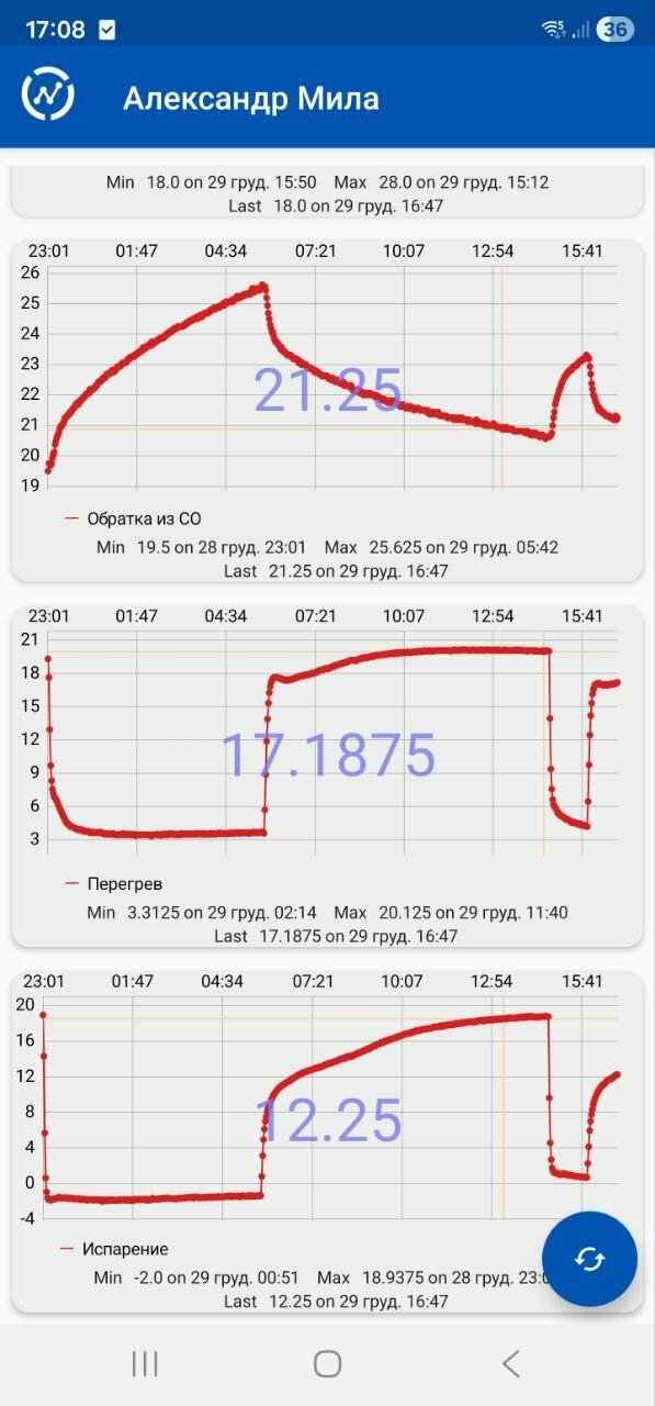

Dem@ Опубліковано: 24 лютого Поділитись Опубліковано: 24 лютого 3 часа назад, ladevil сказал: А чому не 40% втрата продуктивності? знову фантазуємо чи може будемо показувати результати тестів чи принаймні технічну документацію на теплообмінники? Для Вас та для тих хто в темі даю результати тестів "не правильно розміщеного" теплообмінника: Тест проводився сьогодні 24.02.25р. в кінці опалювального сезону, коли грунт вже просів та температура за останні 2 тижні опускалася нижче 15 градусів морозу. Технічні дані: Температура кипіння - 2.8 с. Температура конденсації - 28,9 с. Швидкість теплоносія в системі опалення - 2,4 м.куб на год. Теплопродуктивність - 9,52 Квт. на год. Температура подачі в систему опалення - 25,4 С. Зворотна температура із системи опалення - 22.1 с. Дельта системи опалення - 3,38 Електроспоживання теплового насосу разом з циркуляційними насосами - 1,69 Квт. COP геотермального теплового насосу - 5,63 Зверніть увагу, що температура подачі в систему опалення всього на 3,5 градуси менша чим температура конденсації. Це для Dem@ про неправильно розміщений теплообмінник :) Тепловий насос працює в ідеальному режимі з максимально можливою ефективністю. тест.mp4 12 \u041c\u0411 · 0 загрузок Да спасибо. Попробую у себя сделать супер показания для эффекта;) И по поводу теплообменника - На автомобильных покрышках - есть стрелочка направления вращения. Но если поставить наоборот ничего не случится. Но ведь она есть -поэтому направление потока, обтюрация... Люди для чего-то штамповали ёлку на листах. Ну и с протоком 😉 промолчу 1 Посилання на коментар Поділитися на інших сайтах More sharing options...
