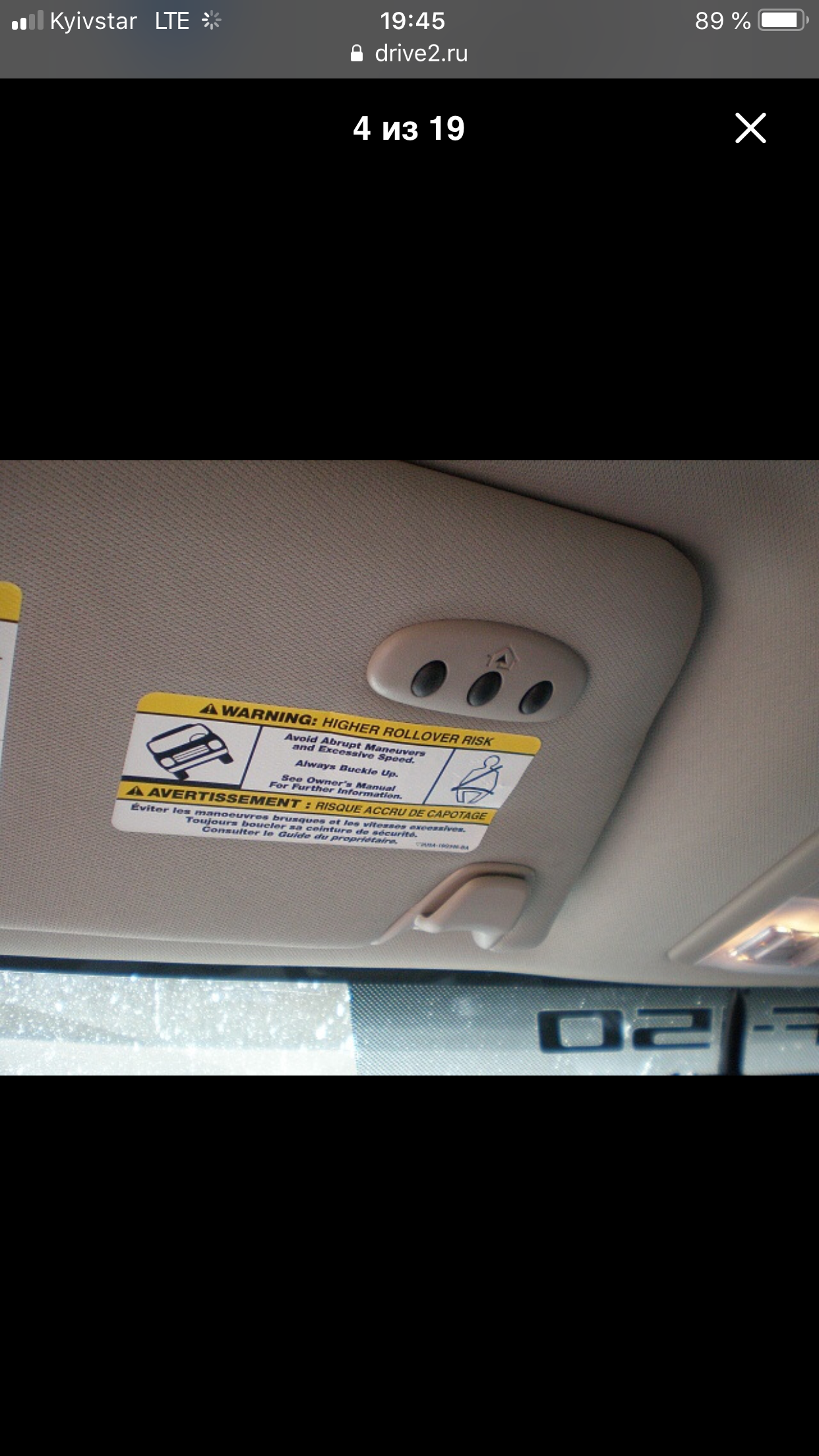

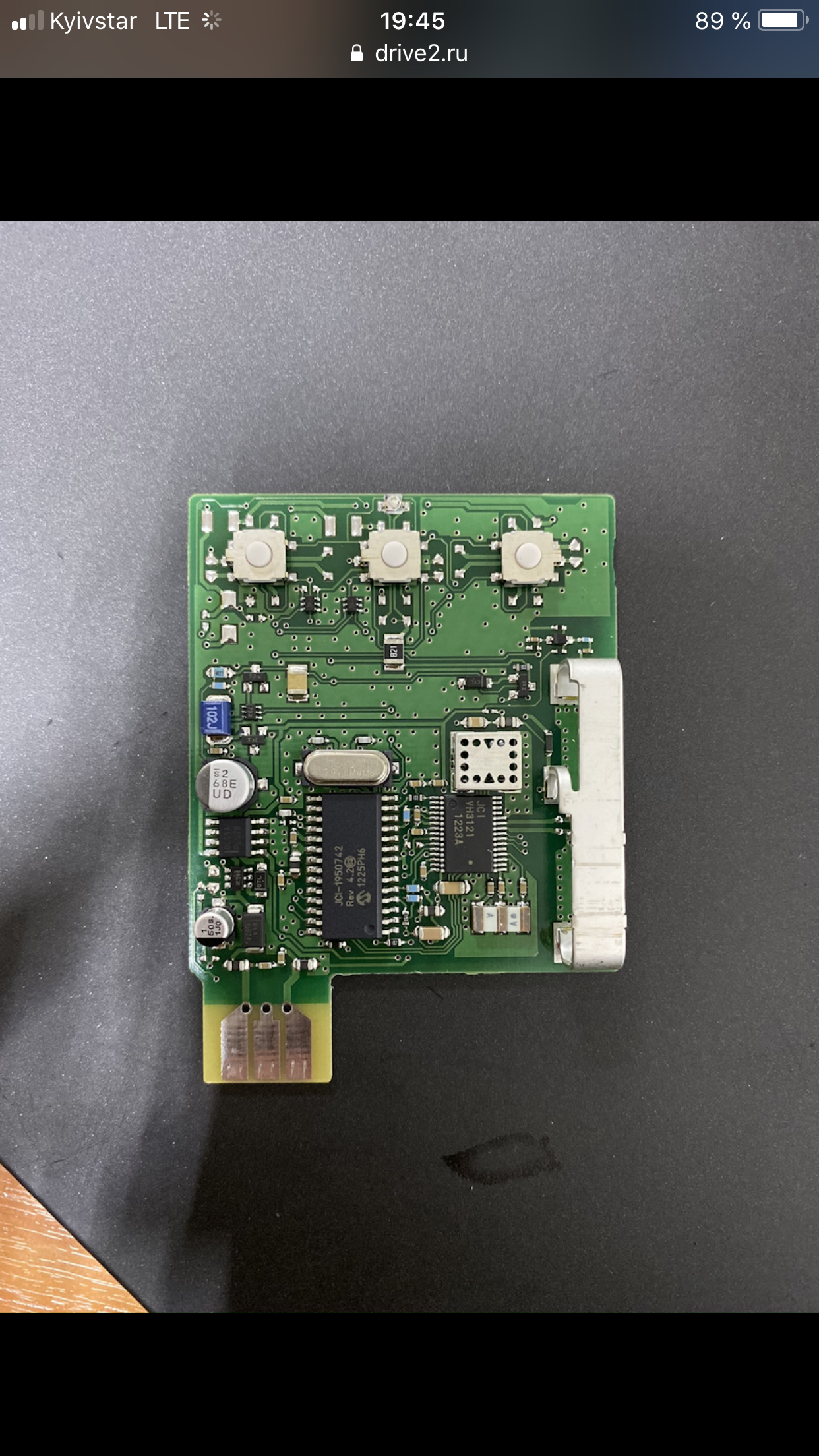

Vadon Опубликовано 21 января, 2021 Поделиться Опубликовано 21 января, 2021 Ось так Homelink у Форді виглядає зсередини - антена сейьозна . І зовні. Ссылка на комментарий Поделиться на другие сайты Больше кнопок...

muvic Опубликовано 22 января, 2021 Поделиться Опубликовано 22 января, 2021 ... Навіть в такому виді це значно зручніше ніж брелок.Користуюсь-насолоджуюсь. Та хто ж сперечається?! Єдиний нюансик такий, крииииихітний. Немає у машині встановленої системи хоумлінк. У автора запитання. Ну от зовсім немає. Навіть на пів-шишечки не встановлений. Тобто щоб користуватися - треба спочатку його встановити. А щоб встановити - треба придбати. Така от катавасія. Тому, з оглядки на заплановані витрати і необхідні роботи по встановленню системи я і запропонував розпаяти пульт. Розмістити його десь за фальшрешіткою, кнопки у салон. А так - зручний хоумлінк. Коли він є 1 Ссылка на комментарий Поделиться на другие сайты Больше кнопок...
Vadon Опубликовано 22 января, 2021 Поделиться Опубликовано 22 января, 2021 Та хто ж сперечається?! Єдиний нюансик такий, крииииихітний. Немає у машині встановленої системи хоумлінк. У автора запитання. Ну от зовсім немає. Навіть на пів-шишечки не встановлений. Тобто щоб користуватися - треба спочатку його встановити. А щоб встановити - треба придбати. Така от катавасія. Тому, з оглядки на заплановані витрати і необхідні роботи по встановленню системи я і запропонував розпаяти пульт. Розмістити його десь за фальшрешіткою, кнопки у салон. А так - зручний хоумлінк. Коли він є Вже знайшов на розборці, 300-500 грн, це сонцезахисний козирьок з пультом, проводка вже є, міняєшь і готово Добавлено через 4 минуты Думаю що можна - чому ні? Я в автоматиках не спеціаліст , якщо у Каме є куди підключити кнопку степ бай степ то і той приймач можна.Можу на пробу дати погратись. Навіть в такому виді це значно зручніше ніж брелок.Користуюсь-насолоджуюсь. Дякую, обов`язково звернусь А дальність прийому Хоумлінку більше ніж з брелка? Ссылка на комментарий Поделиться на другие сайты Больше кнопок...
muvic Опубликовано 22 января, 2021 Поделиться Опубликовано 22 января, 2021 Вже знайшов на розборці, 300-500 грн, це сонцезахисний козирьок з пультом, проводка вже є, міняєшь і готово Бімба! Думав буде дорожче Ссылка на комментарий Поделиться на другие сайты Больше кнопок...
