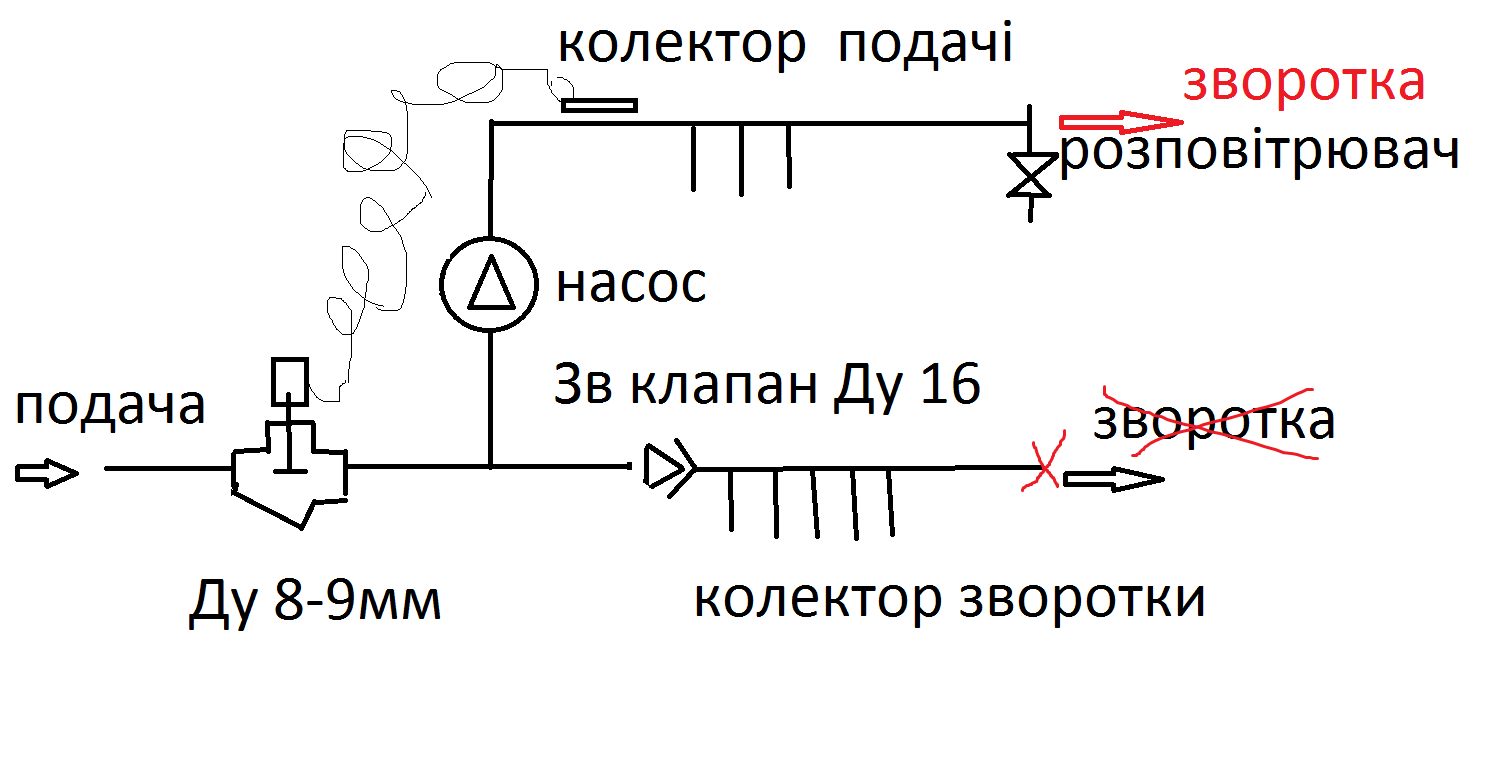

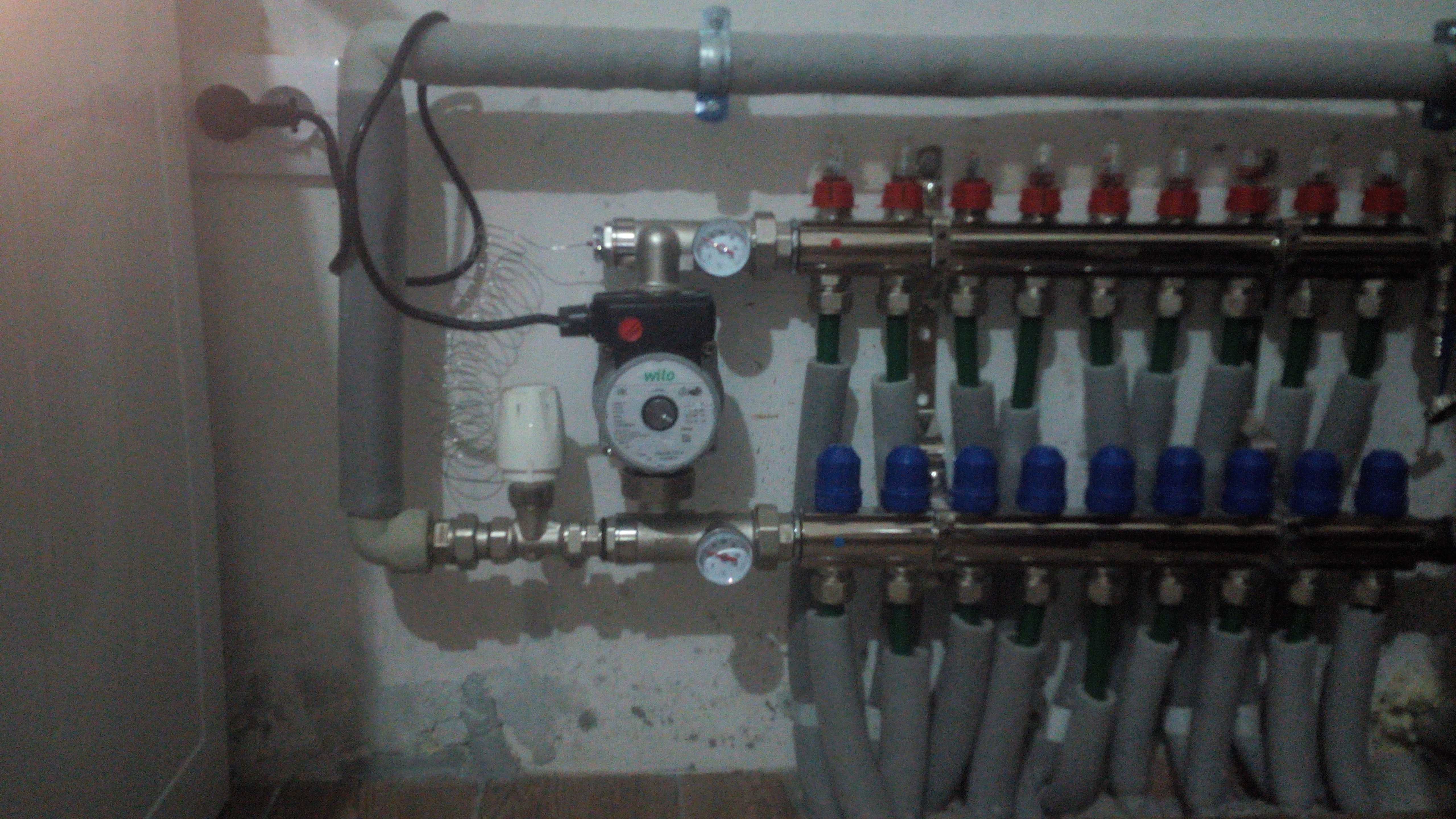

maxud07 Опубликовано 2 ноября, 2020 Поделиться Опубликовано 2 ноября, 2020 Зібрав свою СО, Колектор ТП з*єднаний з ТА без насоса, підєднано в колекторі на 9 контурів поки шо тільки 5 приблизно по 65м труби. Прогрів ТА до 80 градусів. До термоклапана вода доходе гаряча, а на подачу колектора заходе максимум 30, в принципі за ніч, мої підключені 60 м.кв. ТП прогріло до +27 на зворотці, але ж коли буде ще чотири контури, та в мороз - померзнемо. Чи допоможе заміна термоклапана з 3/4 на 1 дюйм? Чи тільки треба ставити додатковий насос? Якшо ставити насос, то мабуть там байпас треба, бо в термоклапані отвір 8мм, та й то коли відкритий повністю? Як варіант можна поставити кран між насосом і колектором зворотки, щоб можна було "придавити" зворотку, тим самим дати можливість насосу тягнути більше з термоклапана? Ссылка на комментарий Поделиться на другие сайты Больше кнопок...
naupv Опубликовано 2 ноября, 2020 Поделиться Опубликовано 2 ноября, 2020 То не термоклапан. В китайських колекторах постійно стоять звичайні радіаторні крани 3/4 під термоголову. У ньго KVS дуже низький. Він не є повнопрхідним. Вихід замінити на повнопрохідний, або ставте такий самий дюйм. 1 Ссылка на комментарий Поделиться на другие сайты Больше кнопок...
murava Опубликовано 2 ноября, 2020 Поделиться Опубликовано 2 ноября, 2020 Данная топология подключения смесительного узла требует подпора до клапана. Соответственно нужен еще один насос, докачивающий воду до гребенки. Частично вопрос решает наличие обратного клапана в районе между входом и выходом, но это дурная идея. Скорее всего он там и есть, поскольку пол частично прогрелся. Но это неправильно. 2 Ссылка на комментарий Поделиться на другие сайты Больше кнопок...

maxud07 Опубликовано 2 ноября, 2020 Автор Поделиться Опубликовано 2 ноября, 2020 Можна спробувати поставити отакий клапан? valtec.in.ua/vt.034/?variation_id=1189 Так між зворотнім колектором та насосом стоїть зворотній клапан Ду 16 - міряв штангелем Ссылка на комментарий Поделиться на другие сайты Больше кнопок...
4587derek Опубликовано 2 ноября, 2020 Поделиться Опубликовано 2 ноября, 2020 Та і рух води треба правильно організувати. Треба так чоб подача з бочки, приходила прямо в торець зворотнього колектора, з протилежного боку від насоса. А зворотня труба, виходила з торця колектора подачі через термоклапан. Ссылка на комментарий Поделиться на другие сайты Больше кнопок...
murava Опубликовано 2 ноября, 2020 Поделиться Опубликовано 2 ноября, 2020 Еще раз: данная сборка предназначена для работы с подпорным насосом. И только так. В случае если у вас оно вдруг заработало, прогрело, прокачало, теплое и радывает - это результат удачного стечения обстоятельств или скорее всего наложение нескольких ошибок, в результате чего работа похожа на штатную. Но это не штатный и не правильный вариант, что рано или поздно порадует вас непрогнозируемыми артефактами. 2 Ссылка на комментарий Поделиться на другие сайты Больше кнопок...

Скромный прораб Опубликовано 3 ноября, 2020 Поделиться Опубликовано 3 ноября, 2020 Зібрав свою СО, Колектор ТП з*єднаний з ТА без насоса, підєднано в колекторі на 9 контурів поки шо тільки 5 приблизно по 65м труби. Прогрів ТА до 80 градусів. До термоклапана вода доходе гаряча, а на подачу колектора заходе максимум 30, в принципі за ніч, мої підключені 60 м.кв. ТП прогріло до +27 на зворотці, але ж коли буде ще чотири контури, та в мороз - померзнемо. Чи допоможе заміна термоклапана з 3/4 на 1 дюйм? Чи тільки треба ставити додатковий насос? Якшо ставити насос, то мабуть там байпас треба, бо в термоклапані отвір 8мм, та й то коли відкритий повністю? Як варіант можна поставити кран між насосом і колектором зворотки, щоб можна було "придавити" зворотку, тим самим дати можливість насосу тягнути більше з термоклапана? Нормальная температура. На практике, температура обратки это температура поверхности пола, 27° - "шо доктор прописал", а 9 контуров прогреет за сутки, двое. PS Термоклапан, конечно, лучше поменять на 1" Ссылка на комментарий Поделиться на другие сайты Больше кнопок...

maxud07 Опубликовано 3 ноября, 2020 Автор Поделиться Опубликовано 3 ноября, 2020 На сусідньому форумі запропонували просто перенести зворотку наверх, а на нижньому колекторі заглушити, і буде працювати самопідсос Ссылка на комментарий Поделиться на другие сайты Больше кнопок...
Пролин Опубликовано 3 ноября, 2020 Поделиться Опубликовано 3 ноября, 2020 До термоклапана вода доходе гаряча, а на подачу колектора заходе максимум 30 Посмотрите расходы на расходомерах. Может они имеют проектное значение? Скорее всего понижение с 80 до 30 говорит о проблемах с гидравликой. Ссылка на комментарий Поделиться на другие сайты Больше кнопок...
naupv Опубликовано 3 ноября, 2020 Поделиться Опубликовано 3 ноября, 2020 На сусідньому форумі запропонували просто перенести зворотку наверх, а на нижньому колекторі заглушити, і буде працювати самопідсос Не вздумайте це робити Добавлено через 2 минуты Посмотрите расходы на расходомерах. Может они имеют проектное значение? Скорее всего понижение с 80 до 30 говорит о проблемах с гидравликой. Нет там проблемы, так и должно быть. Узел с насосом так и называется- УЗЕЛ СМЕШЕНИЯ. В подачу заходит горячая вода и подмешивается холодная из обратки. Ссылка на комментарий Поделиться на другие сайты Больше кнопок...
Пролин Опубликовано 3 ноября, 2020 Поделиться Опубликовано 3 ноября, 2020 В подачу заходит горячая вода и подмешивается холодная из обратки. Я и говорю о расходомерах. Сейчас при половинной нагрузке 30С слишком низкая температура смешения. Ссылка на комментарий Поделиться на другие сайты Больше кнопок...
naupv Опубликовано 3 ноября, 2020 Поделиться Опубликовано 3 ноября, 2020 Я и говорю о расходомерах. Сейчас при половинной нагрузке 30С слишком низкая температура смешения. Нормальная. Голова не на мах открыта. Ссылка на комментарий Поделиться на другие сайты Больше кнопок...
4587derek Опубликовано 3 ноября, 2020 Поделиться Опубликовано 3 ноября, 2020 На сусідньому форумі запропонували просто перенести зворотку наверх, а на нижньому колекторі заглушити, і буде працювати самопідсос в тройнику під насосом, будуть стикатися два потоки. І будуть як два барана на містку. Гідравліка має праціва як перехрестя з рухом по колу. Ссылка на комментарий Поделиться на другие сайты Больше кнопок...
naupv Опубликовано 4 ноября, 2020 Поделиться Опубликовано 4 ноября, 2020 в тройнику під насосом, будуть стикатися два потоки. . Для цьго і зроблений цей вузол, щоб зстикалися два потоки як барани. Ссылка на комментарий Поделиться на другие сайты Больше кнопок...
maxud07 Опубликовано 27 ноября, 2020 Автор Поделиться Опубликовано 27 ноября, 2020 Поки шо поміняв клапан - все влаштовує, до + 42 заходе на гребінку... але може коли додасться другий поверх прийдеться ставити насос Ссылка на комментарий Поделиться на другие сайты Больше кнопок...
naupv Опубликовано 27 ноября, 2020 Поделиться Опубликовано 27 ноября, 2020 але може коли додасться другий поверх прийдеться ставити насос 100% ........................... Ссылка на комментарий Поделиться на другие сайты Больше кнопок...
