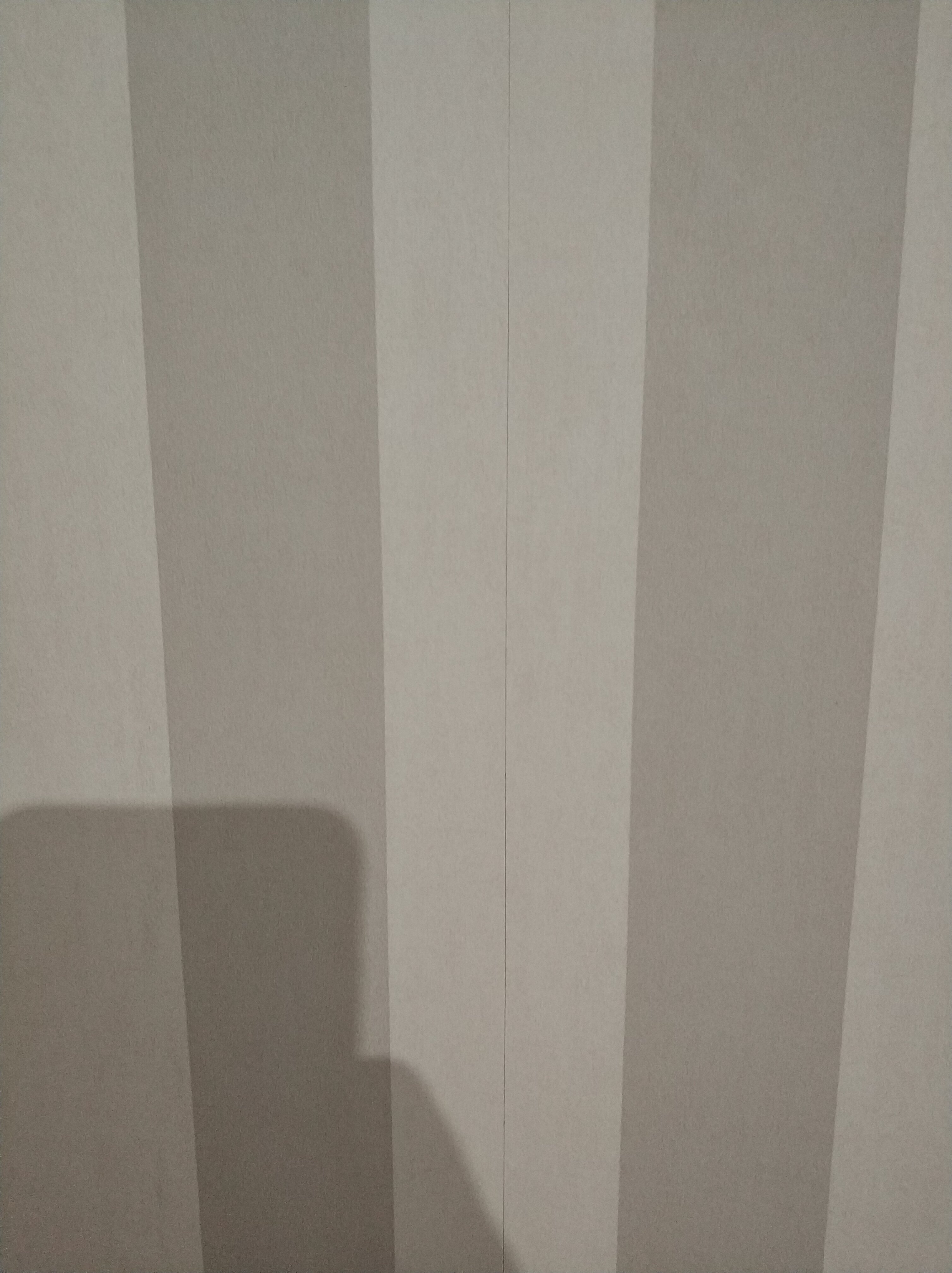

razzil Опубликовано 3 ноября, 2020 Поделиться Опубликовано 3 ноября, 2020 Накупили для детской и спальни тонких бумажных обоев Раш. Отделочница поклеила две первые полосы, виден стык. На сколько реально такие обои поклеить без видимого стыка? Еще и стык в этом варианте идет по центру светлой полосы.. Ссылка на комментарий Поделиться на другие сайты Больше кнопок...
Vitaliy67 Опубликовано 3 ноября, 2020 Поделиться Опубликовано 3 ноября, 2020 Тест, на проверку. Состыкуйте полотна насухую. Вот то, что Вы увидите, должно получится и на стене. 2 Ссылка на комментарий Поделиться на другие сайты Больше кнопок...
razzil Опубликовано 3 ноября, 2020 Автор Поделиться Опубликовано 3 ноября, 2020 Тест, на проверку. Состыкуйте полотна насухую. Вот то, что Вы увидите, должно получится и на стене. Я вот читаю про то, что бумажные обои разбухают, а потом на стене подсыхают и проявляются швы. На квартире таких проблем нет, хотя обои тоже бумажные, но толще. Ссылка на комментарий Поделиться на другие сайты Больше кнопок...
Vitaliy67 Опубликовано 3 ноября, 2020 Поделиться Опубликовано 3 ноября, 2020 Да, есть и такая проблема. И Вы правильно указали, обои толще. Ссылка на комментарий Поделиться на другие сайты Больше кнопок...
sly Опубликовано 3 ноября, 2020 Поделиться Опубликовано 3 ноября, 2020 не просто, но реально. Хуже то, что при высыхании стыки могут расходиться. Зависит от того, КАК клеили Ссылка на комментарий Поделиться на другие сайты Больше кнопок...
razzil Опубликовано 3 ноября, 2020 Автор Поделиться Опубликовано 3 ноября, 2020 Приложили на сухую, невидимого стыка добится очень сложно, обои немного толще газеты, экологичность мать ее.. Забил. 1 Ссылка на комментарий Поделиться на другие сайты Больше кнопок...
lug Опубликовано 3 ноября, 2020 Поделиться Опубликовано 3 ноября, 2020 Такие обои, сдается мне, стоит наклеить по древней технологии: внахлест, от окна вглубь комнаты, чтоб торец верхнего полотна был виден минимально. Лучше видеть нахлест, чем в щель - голую стену 1 Ссылка на комментарий Поделиться на другие сайты Больше кнопок...
whisker Опубликовано 3 ноября, 2020 Поделиться Опубликовано 3 ноября, 2020 ... стоит наклеить по древней технологии: внахлест, от окна вглубь комнаты, чтоб торец верхнего полотна был виден минимально. ... Есть еще одна "древняя" - подклеить полоску газеты под стык и хорошо прикатать валиком. Ссылка на комментарий Поделиться на другие сайты Больше кнопок...
lug Опубликовано 3 ноября, 2020 Поделиться Опубликовано 3 ноября, 2020 подклеить полоску газеты под стык Эта полоска, даже "папиросная" кассовая лента - чётенько видна под тонкими обоями во всю ширину. Уж лучше нахлест 5-6мм - меньше напрягает Ссылка на комментарий Поделиться на другие сайты Больше кнопок...
whisker Опубликовано 3 ноября, 2020 Поделиться Опубликовано 3 ноября, 2020 Эта полоска, даже "папиросная" кассовая лента - чётенько видна под тонкими обоями во всю ширину. Уж лучше нахлест 5-6мм - меньше напрягает Полоска даст механическую прочность, чтобы стык не расходился. Нахлест не дает такой прочности. Если учесть, что вводная " детская", то подойдет что угодно. Дите и так их потрет и порисует, через три года переклеить и делов то. 1 Ссылка на комментарий Поделиться на другие сайты Больше кнопок...
мастерок Опубликовано 3 ноября, 2020 Поделиться Опубликовано 3 ноября, 2020 Лучше такие обои не покупать,умный производитель сделал бы стык обоев по стыку разных полос,хрен бы его под микроскопом кто нашёл.Я б не за какие деньги не взялся клеить именно эти обои. Ссылка на комментарий Поделиться на другие сайты Больше кнопок...
digor_ua Опубликовано 3 ноября, 2020 Поделиться Опубликовано 3 ноября, 2020 Приложили на сухую, невидимого стыка добится очень сложно, обои немного толще газеты, экологичность мать ее.. Забил. Может нормальные флизелиновые обои купить? Оно ж потом постоянно будет перед глазами и постоянно будет напоминать что в самом конце пару тысяч зажал Ссылка на комментарий Поделиться на другие сайты Больше кнопок...
MaksymS Опубликовано 3 ноября, 2020 Поделиться Опубликовано 3 ноября, 2020 Ну это же не крыша . Через год-два обои можно и переклеить. Ссылка на комментарий Поделиться на другие сайты Больше кнопок...
razzil Опубликовано 3 ноября, 2020 Автор Поделиться Опубликовано 3 ноября, 2020 Может нормальные флизелиновые обои купить? Оно ж потом постоянно будет перед глазами и постоянно будет напоминать что в самом конце пару тысяч зажал Неее.. Тут вся фишка в экологичности. Мы заметили, что почти у всех производителей детские обои сделаны из бумаги. Видимо не просто так. Взяли и в спальню и кабинет тоже купили из детской коллекции, полосатые. Я буду смотреть на эти стыки и понимать, что тонкая бумага никак не препятствует воздействию штукатурки и кирпича на микроклимат в помещении))) 1 Ссылка на комментарий Поделиться на другие сайты Больше кнопок...
MaksymS Опубликовано 3 ноября, 2020 Поделиться Опубликовано 3 ноября, 2020 Ну так бумага, поди, бывает разной плотности во-первых и, как справедливо заметил Мастерок, можно по человечески рисунок сделать, чтобы стыка не было видно. Ссылка на комментарий Поделиться на другие сайты Больше кнопок...
